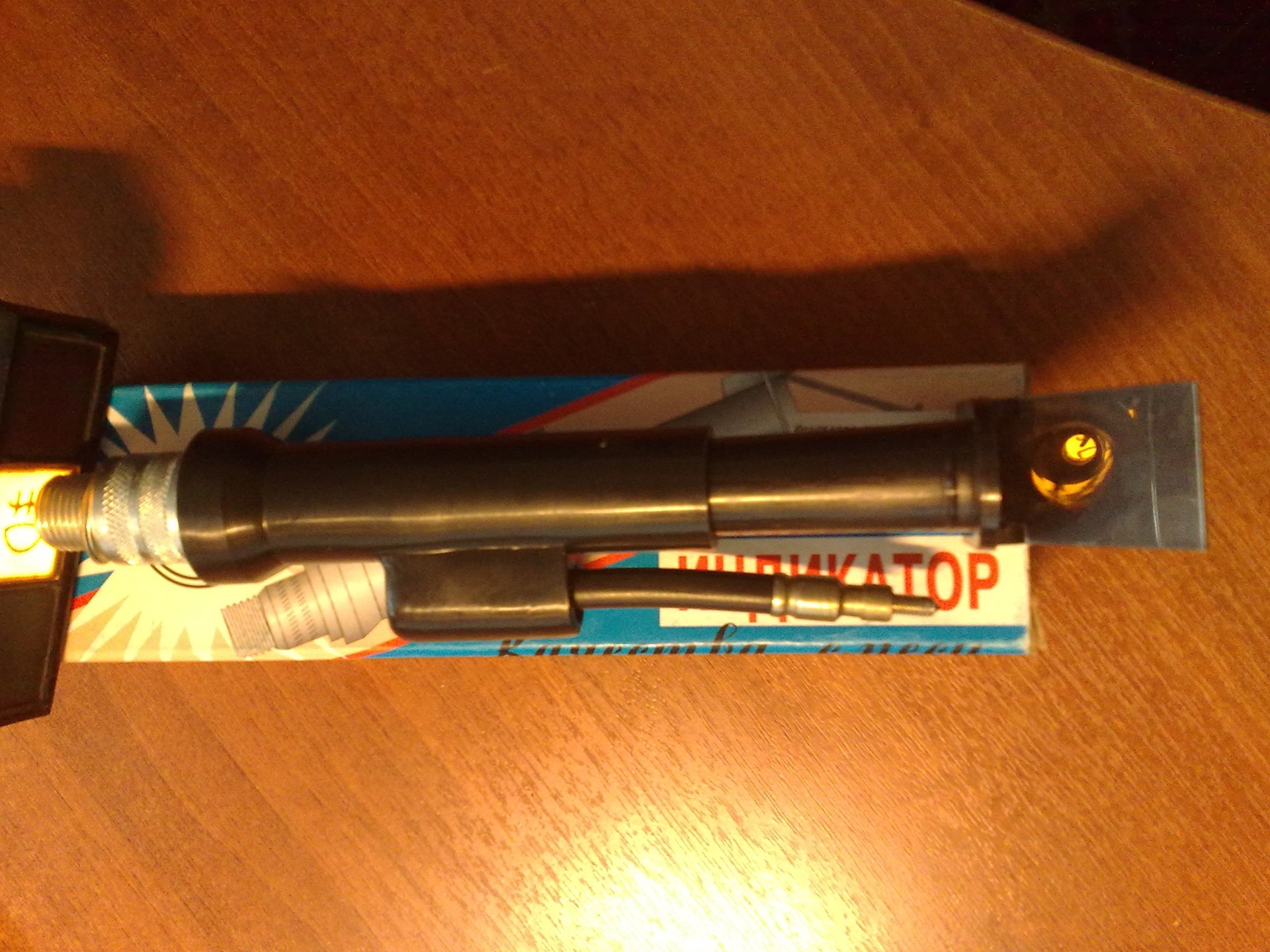

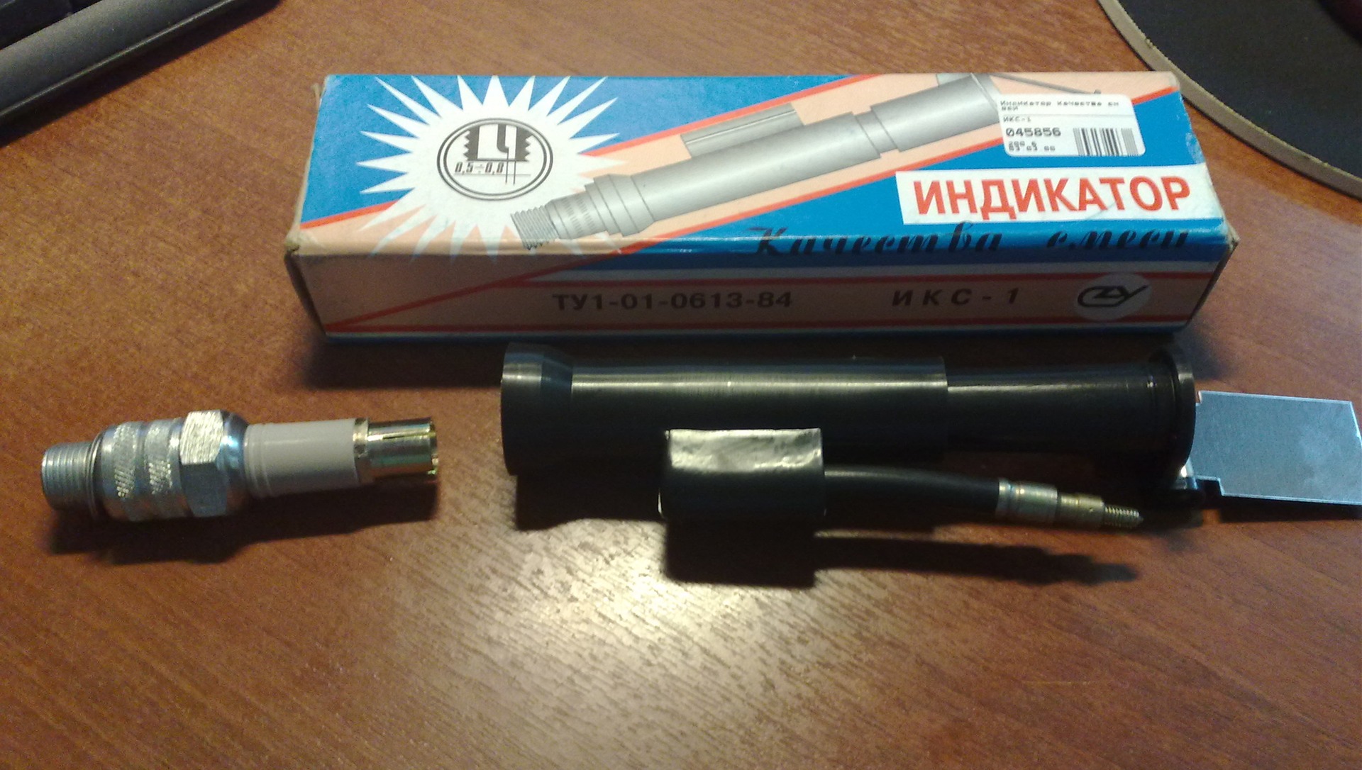

и вот наконец-то, проблем с настройкой карба в случае его исправности не видать за счет такого очень удобного прибора, как индикатор качества смеси. Смысл его в том, что при настройке вкручивается вместо свечи, внутри стеклышко и зеркало снаружи смотря в зеркало, регулируя винт качества по цвету смеси можно определить когда регулировку можно завершить.
