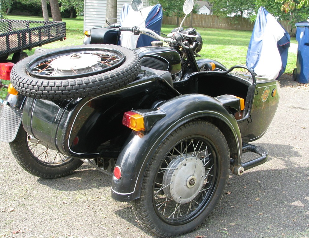

Однажды я понял что одного мотоцикла мне мало. А что, это так не обычно? Ну знаете как это бывает, один восстановлен а значит есть время начать что то новое. А новое как раз и подвернулось в виде заброшенного МТ-16 который большую часть своей Американской жизни провёл на ферме. Вообщем использовался по назначению потому попал ко мне в руки в достаточно плачевном состоянии. Фотографии вряд ли смогут показать истинное состояние, впрочем я тоже по фотографиям не понял положение дел пока не увидел его.
Хозяин, молодой парень решил завести мотоцикл и кстати даже умудрился проехать на нём десятка 3 — 4 метра. Меня впечатлило… отдал деньги, погрузил на прицеп и погрузившись в грёзы о новых приключениях повёз покупку домой. Сын мой напомнил о мамином существовании и я понял что надо что то сказать и желательно до того как мы приедем домой. Ответив зачем, почему и где мы будем хранить эту груду металалома и что я вообще себе думаю и опять от меня бензином да маслом нести будет я оказался перед воротами гаража.

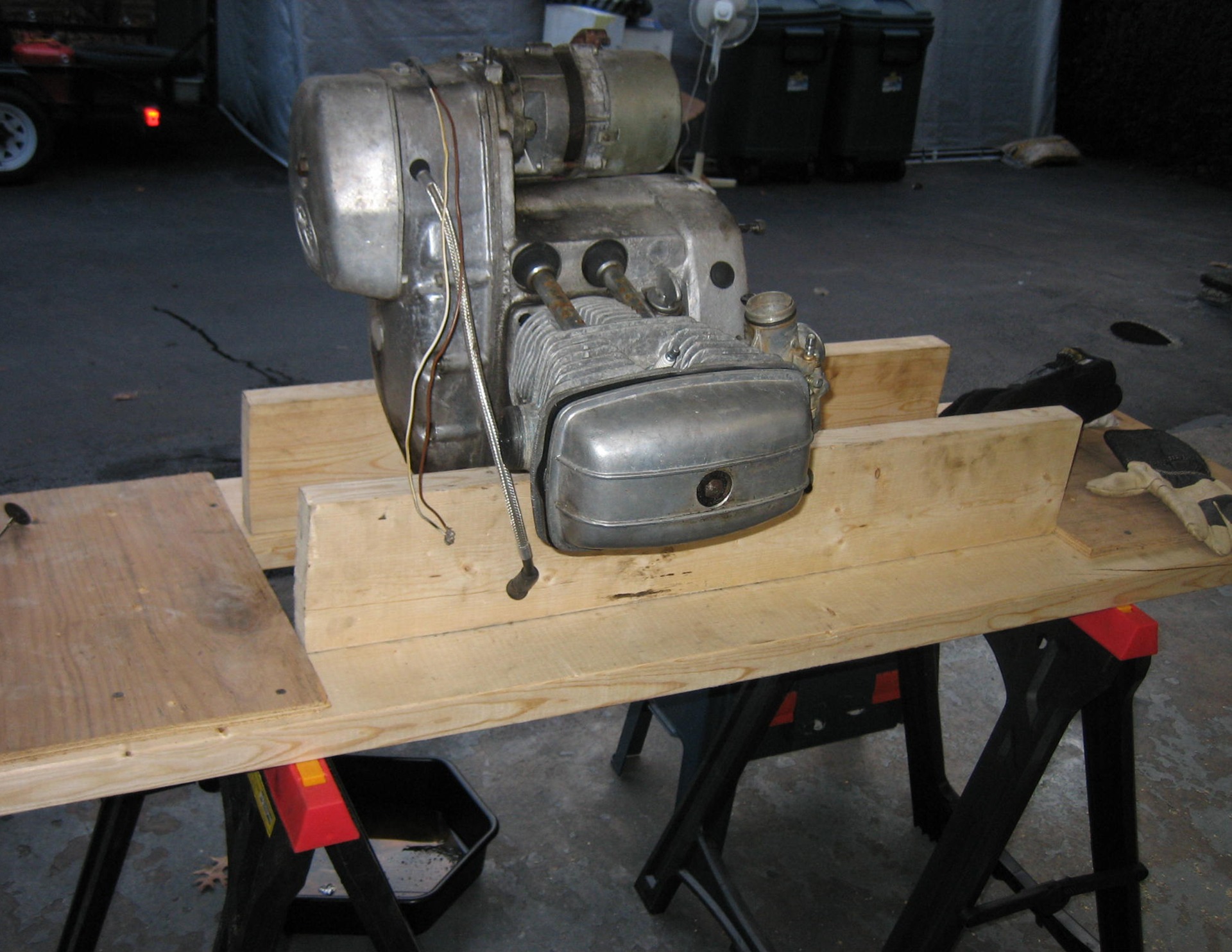

Сюрприз за сюрпризом, короткие зимние деньки и длинные ночки очень часто проходили под акомпонимент нецензурного лексикона и слёзных обещаний о вывозе "этого гроба" на вторсырьё. Особенно запомнился один субботний день когда по предложению моего друго Давида мы залили в дифференциал масло, ну что бы проверить насколько он течёт. Странное дело, но масло не вытекает, даже из выпускной пробки. Должен течь, сказал Давид, хотя я тоже пришёл к такому же решению — ведь пробки то нету, что он безразмерный в самом деле. Решили ткнуть снизу. Масло не потекло а вот зубья шестерёнок посыпались в ужасающем количестве. Грёзы о летних поездках улетучивались с каждым ударом зубьев о металлический таз. Мир не без добрых людей, и мост полетел через всю страну в руки моего доброго знакомого Кена Улрика — знаменитого виртуоза по восстановлению и модифицированию Днепров и Уралов в Северной Америке, да и просто замечательного человека. Скажу сразу, дифферинциал я получу лишь год спустя.
А в это время я решил полностью, до последнего болтика разобрать мотоцикл и заняться устранением корозии, покраской и сборкой. Фотографий много не делал. Как то всё время нечего было фотографировать. Тем более что сначала было очень и очень пыльно и грязно. Коррозия не пожалела МТ. Коляска пострадала особенно. Задние болты которые крепят коляску к раме буквально вварились в днище. Пришлось резать.
Грунтовка, покраска, насколько мне это нравиться, ведь преображение мотоцикла моментальное, к тому времени настолько надоело что я был близок к сдаче позиций. Уж больно долго всё шло. Оригинально мотоцикл был окрашен в типичный ему чёрный цвет. Но я решил изменить ведь у меня М72 уже чёрный. Решил выкрасить в серый оставив раму и элементы подвески черным. Подумал что такая комбинация очень пойдёт ему. Так и вышло.
