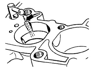

Проверка диафрагменного механизма пускового устройства
Перед проверкой следует убедиться в исправном состоянии шлангов и их соединений. Для выполнения проверки потребуется ручной вакуумным насос.
Вначале отсоединить шланг от штуцера 2 (рис. 2.31) корпуса диафраг¬менного механизма пускового устройства 1 и закрыть штуцер.
Затем подсоединить ручной вакуумный насос и создать в камере диафрагменного механизма пускового устройства перепад давления 300 мбар.
Если будет установлена утечка воздуха, устраняют не герметичность или заменяют механизм.
