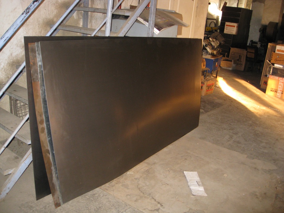

Делается всё на коммерческом заводе металлоконструкций. Из ресурсов: много станков и грамотных людей, порошковая покрасочная и большая печь, выходы на все металлы, выход на пескоструй и многое другое…
Процесс:
— покупка листа стали 3мм
— покупка штамповок с разборки
— резка дисков, резка металла на необходимые полосы
— прокатка полос на валках
— торцовка половинок дисков и полосы
— состыковка и координация полосы с частями диска
— варка швов
— зачистка
— прокатка (если есть хотя бы малейшие отклонения)
— пескоструй
— покраска порошком

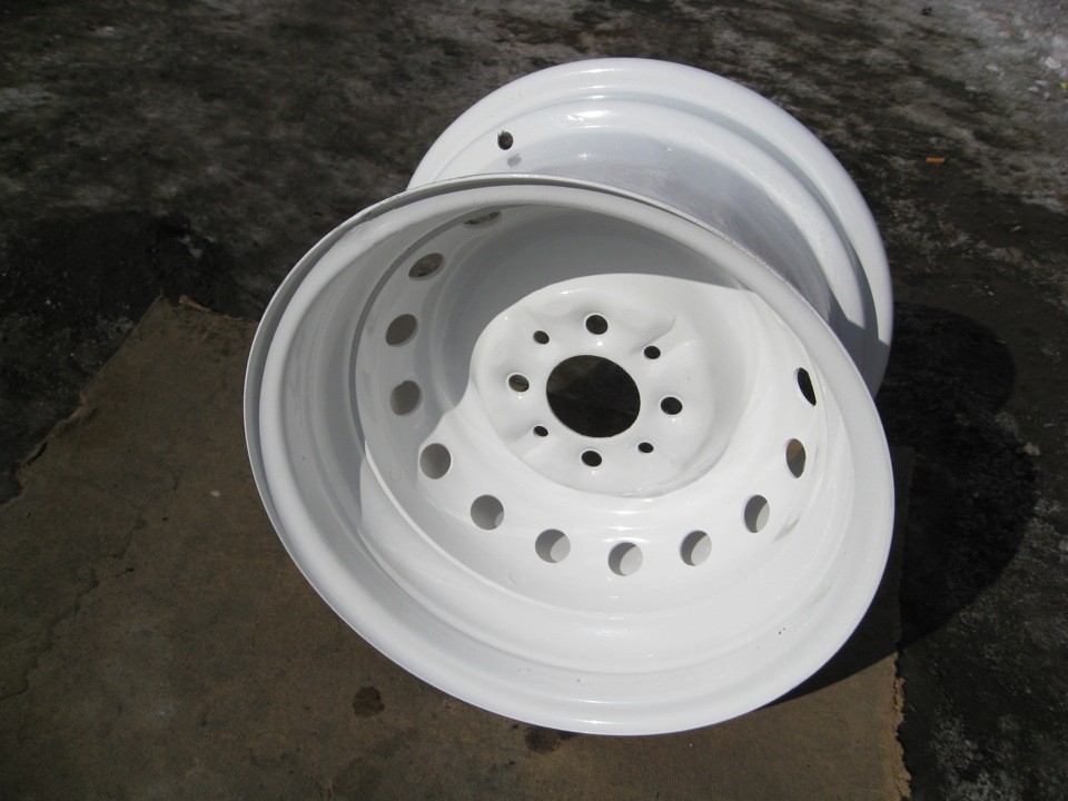

В наличии есть несколько комплектов 13" разварок шириной 7 и 8 дюймов.

Отличная работа! Швов даже не видно. Подскажи собирал с камерами или без? Слышал что на поворотах без камеры может разуться

Еще интересен такой момент- при разварке вылет диска увеличивается только во внешнюю сторону, а возможно сделать разварки чтоб вылет увеличивался более равномерно? Например в моем случае при разваре из 5" в 8" диск чтоб 1" внутрь, а 2" наружу? Не хочется резать арки т.к. Машине 22 года, сохранилась в первозданном виде, и браться за болгарку рука не поднимается, занизить планирую на 3-5 см
8J не влезут. расширение в 2 стороны дороже, геморнее и сложнее "поймать"

Безкамерку опаснее со стрейчем. Есть 3 комплекта в наличии. Из новых дороже на стоимость новых дисков из магазина.
То есть в 7 тысяч входят штамповки? Новые? Из практики- 8 " с 205 резиной будут задевать за сток арки 2109?
Из БУ. Сток думаю не будет. С занижением однозначно да.
