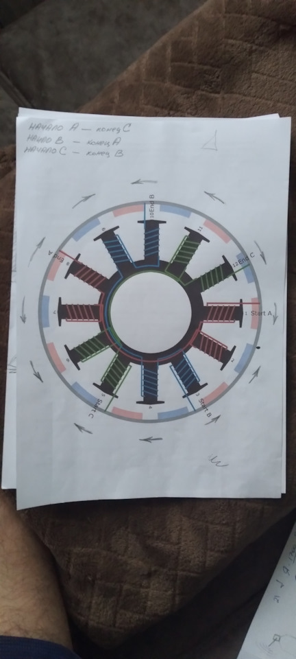

Правильный алгоритм перемотки по инструкции., мотор работал и раньше только на 20% мощности из мотора вышла вода при разборе и обжоге от смолы 60-70 мл. Был на катушке ожог- поэтому и решил матануть только вот не знал что спецов почти неосталось🙂
Мотор перемотал сам по феншую- работает.
Ну ты крут! Всётаки в обмотках дело было?
Катушки получили удар от шарика подшипника и было черное пятно в обмотке железо цело, мотор работает в воде имеет эпоксидную заливку, при разборе и прогреве мотора из него из катушек грамм 100 воды вышло, я надеюсь на к. з. Сегодня все решится, уже выбираю новый смотрю на 63100
Привет, на данный момент купил аналог мотора только в 7раз меньше он работает, бодро крутит также работает мотор колесо от героскутора но медленно там катушек за 20 вроде мой мотор 12 катушек и маленький аналог от коптера такой же, ремонтники копторов говорят все намотано звездой мне мотали треугольником, щас последняя попытка у мастера… Намотаем звездой
Привет, нужна помощь, опишу проблему мотор аутрунер 80100 .7 000ватт 130кв, 48вольт, 150ампер. Еsc флаер 3-16 s. 400a. Есть программатор. Мотор потерял мощность где-то на 80% развалился подшипник ударил и застрял в катушках мотор работает в воде. Мотор перекрутили 2 раза но без результатов. ESC мотор видят 10 писков, при подключении приемника обычно шла синхронизация и мотор чуть дергался потом все ок. Щас при синхронизации он тресется и греется . Куда копать ? Блинннн.
Привет. Катушки двигателя были разрушены? Перемотаны? Или как восстанавливались? Эти двигатели сколько катушек имеют? 6,12? С регуляторами точно порядок? У меня бывало горели выходные каскады, и проц это не замечал. Из того, что я бы проверял с самого начала, это правильность намотки двигателя. Нет ли такого, что неправильно чередуются фазы или неправильно расположены полюса. Прозвонил бы катушки, проверил бы изоляцию. По регулятору, подцепил бы осциллограф и посмотрел что на выходах. Не коротнуло ли фазы друг на друга. Форму сигнала.
