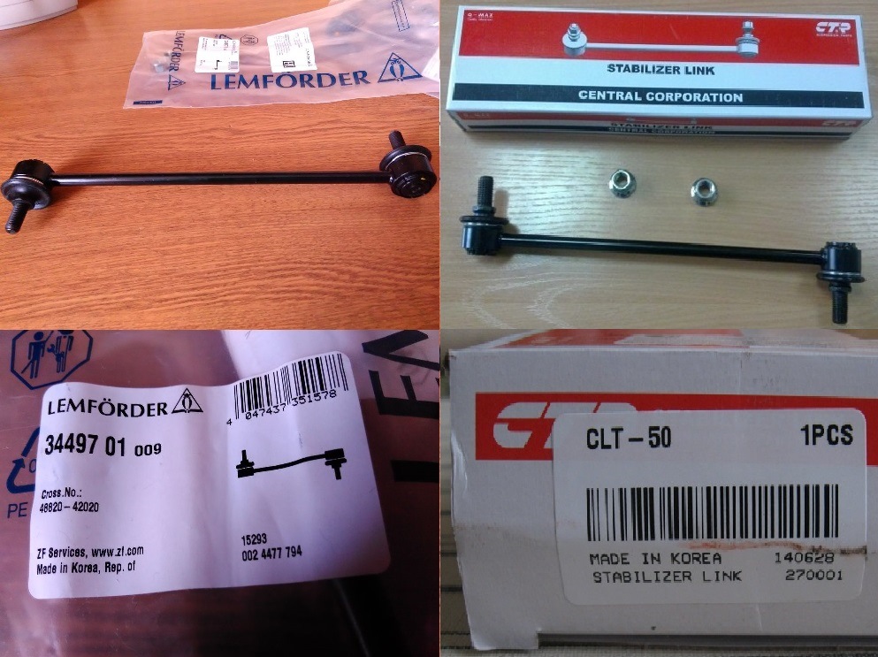

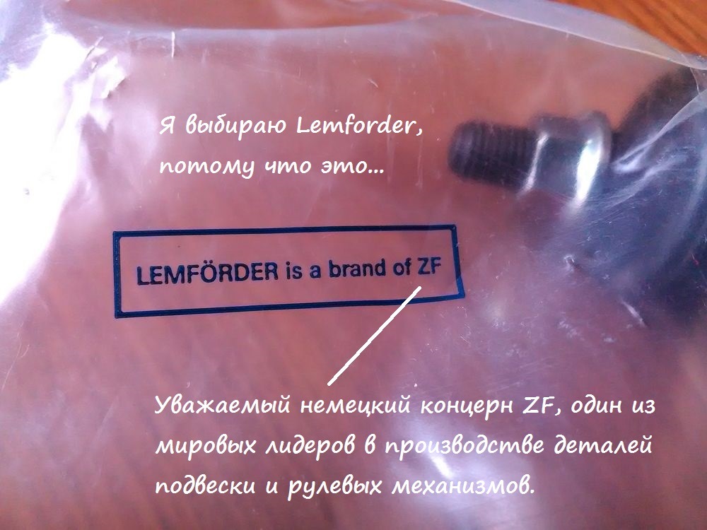

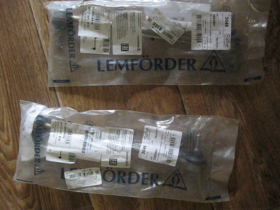

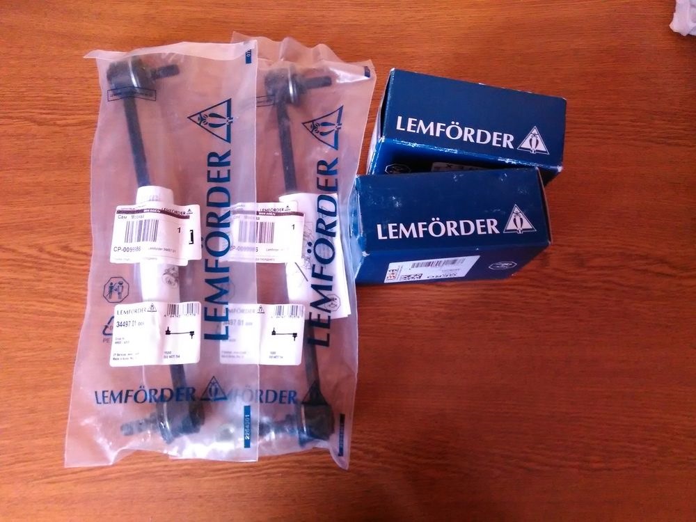

Всем привет! Готовясь к летнему сезону, заблаговременно прикупаю кое-какие запчасти. Это позволяет прилично сэкономить, т.к. чем быстрее поставка, тем дороже деталь. В этот раз решил запастись стойками стабилизатора, т.к. на наших дорогах это почти что расходный материал. В этом отношении неплохо зарекомендовали себя недорогие и качественные запчасти южнокорейской фирмы Central Corporation (CTR), которая является поставщиком на конвейеры KIA и Hyundai.
По моей собственной статистике, средний срок службы стоек стабилизатора CTR составляет около 30 ткм. Но хотелось большего, и я обратил свой ясный взор на немецкого производителя — концерн ZF, а точнее, на его торговую марку Lemforder. Мой прежний небольшой опыт эксплуатации запчастей этой марки был только положительный, т.к. верхние рычаги Lemforder в сборе с шаровой опорой на моем КИА Соренто служат верой и правдой уже около 150 ткм, и сносу им не видно, тогда как оригинальные рычаги CTR ходили около 60 ткм, потом шаровые опоры начинали стучать.
Итак, решено, для моего Chery Tiggo 5 тоже покупаем Lemforder! По сравнению с аналогом от CTR, я, конечно, переплатил, но это же Lemforder!

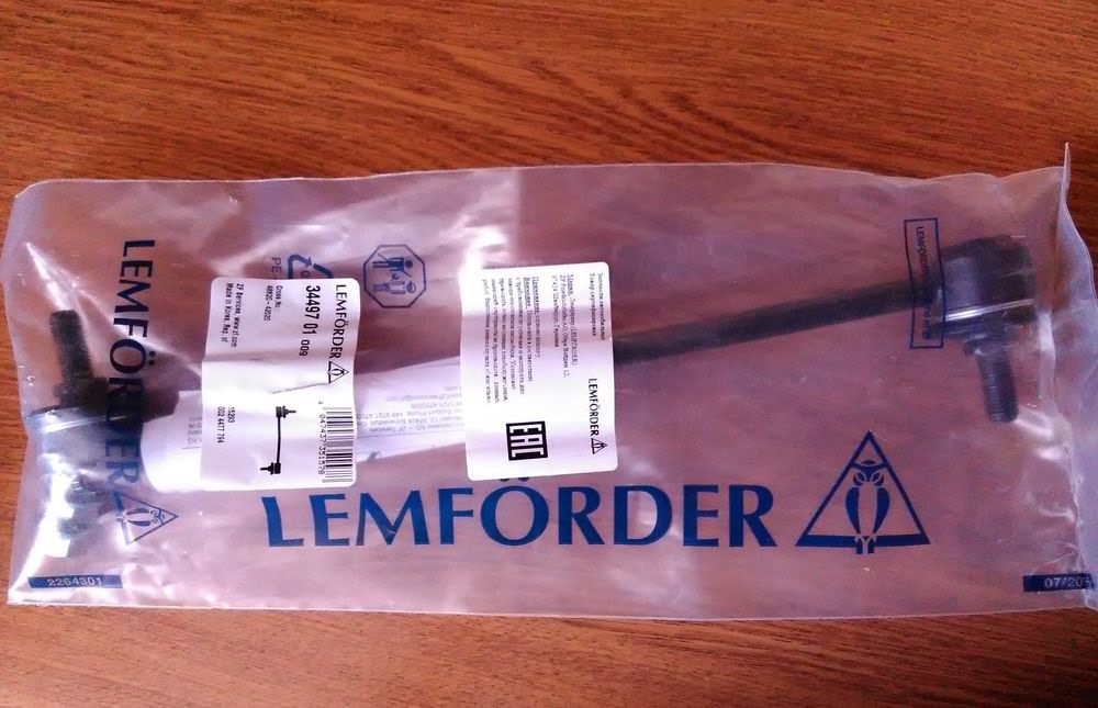

Естественно, сразу после покупки принялся рассматривать вершину технического совершенства деталей от ZF — Lemforder.

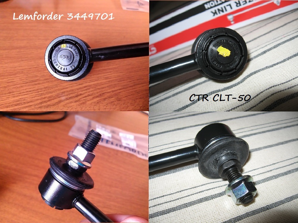

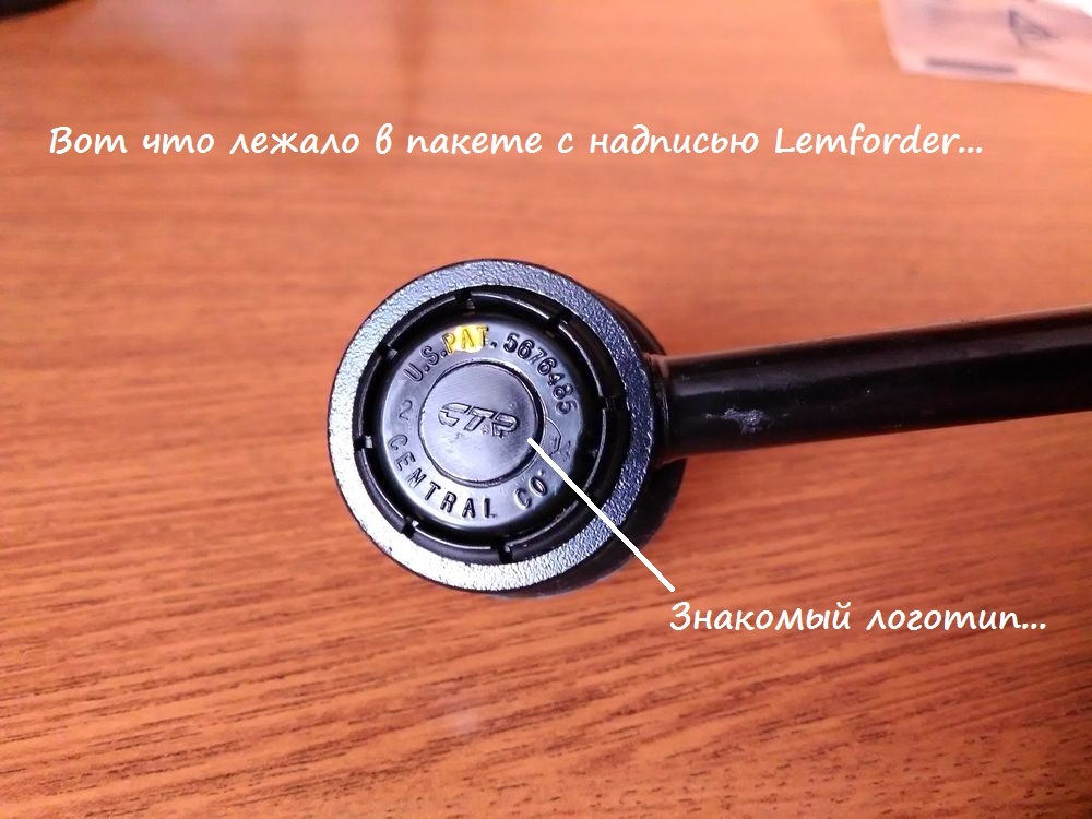

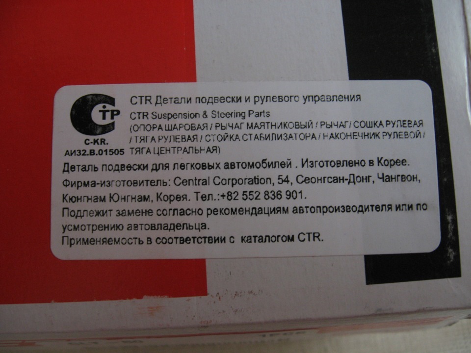

Что за фигня… В пакетах с надписью Lemforder лежат стойки стабилизатора производства хорошо знакомой мне CTR…

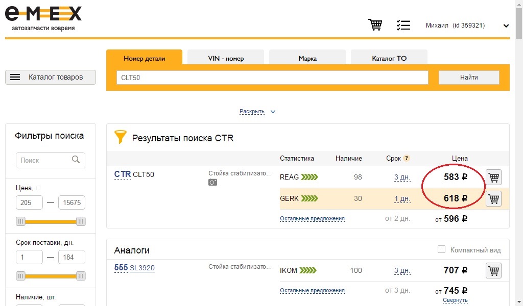

Решил сравнить с аналогом от CTR, накачал из сети фото аналога, стойки стабилизатора CTR CLT-50. В общем, оказалось, что они полностью идентичны, причем изделие CTR еще и лучше упаковано, в прочную картонную коробку, а Lemforder продавался просто в запаянном пакете. Обе стойки сделаны в Корее. Короче, это одно и то же изделие, сделанное на одном заводе.

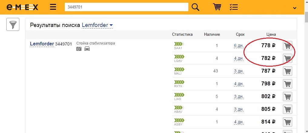

Сколько же я переплатил за бренд Lemforder? Ниже ценники на эти детали. За деталь CTR я бы заплатил 580 руб., а за точно такую же деталь, но в пакетике от Lemforder — уже 780 руб., т.е. на 35% больше.
Я ничего не имею против продукции CTR, это неплохие запчасти и стоят вполне адекватно. Но когда я покупаю деталь Lemforder на треть дороже только за то, что когда-то отцы-основатели концерна ZF славно поработали на свою репутацию, становится немножко грустно и обидно…
PS. Как потом выяснилось, я не одинок в своих наблюдениях насчет подмены Lemforder на изделия от CTR. Вот пара ссылок:

нормальные продавцы запчастей знают что где лежит, на корейцев лемф не делает ничего…
Да, для корейцев ZF закупает запчасти в Корее.

Заменой крышек там не обойдешься, это именно CTR. На азиатские модели компания ZF (владелец бренда Lemforder) заказывает детали подвески у CTR, они официальные партнеры, поэтому никто не возит заготовки из Европы, все делают там, в Корее. На европейские марки другие поставщики.

CTR для Lemforder-a делает более высокого качества, чем можно купить в упаковке CTR. Хотя внешне очень похожи

Это не контрафакт. Под брендом Lemforder компания ZF продает изделия нескольких поставщиков. В этом случае в упаковке лежали детали корейского производства, так как CTR является партнером ZF, но мне также попадались и детали тайваньского производства со значком L в треугольнике, см. фото 9-10 www.drive2.ru/b/2915524/. Скорее всего, у Вас были как раз тайваньские детали.

Все правильно, CTR корейская фирма, Lemforder их использует для азиатских марок, а Ford марка американо-европейская, поэтому и производитель в данном случае европейский.

Оказывается, может. Это не левые запчасти. Как выяснилось, корейская CTR является официальным партнером концерна ZF, поэтому на азиатские модели в упаковке Lemforder могут быть корейские запчасти. То есть в данном случае это не подделка, а вполне официальный подход, мировая кооперация, так сказать.) С европейскими авто такая ситуация не наблюдалась.

Заказал ты себе с кодом 009, а чтоб обнаружить внутри лемф надо было 001 выбирать это оригинал. 002 и 003 тоже лемф но уже сделаен в китае. 004 станы снг. Я заказал все себе лемф и пришел именно лемф сделаный в Германии. А кум заказывал не с тем доп номером и пришло маде ин чина и обточены неровности балгаркой. Так что прежде чем дать плохой отзыв надо во всем разобраться. Лемф не только производитель но и упаковщик)))
На фото 12 видно, что первая часть номера 3449701 напечатана крупными цифрами, а 009 мелкими. При заказе в интернет-магазине пробивается только первый номер 3449701, я только что перепроверил это на emex.ru и exist.ru, а номера 3449701001 или 3449701009 не пробиваются. Может, есть секрет какой, как выбрать 001, а не 009 ?
В интернет магазине не проверишь это. Надо в обычном магазине, у них все отображается. Я себе когда заказывал сайленты, мне сказали есть лемф в наличии но сделан в Китае, там 003 вроде было. Пришлось у них заказать и ждать немецкий лемф. А цена одинаковая. И говорят скоро с Германии вобще поставлять перестанут(((
