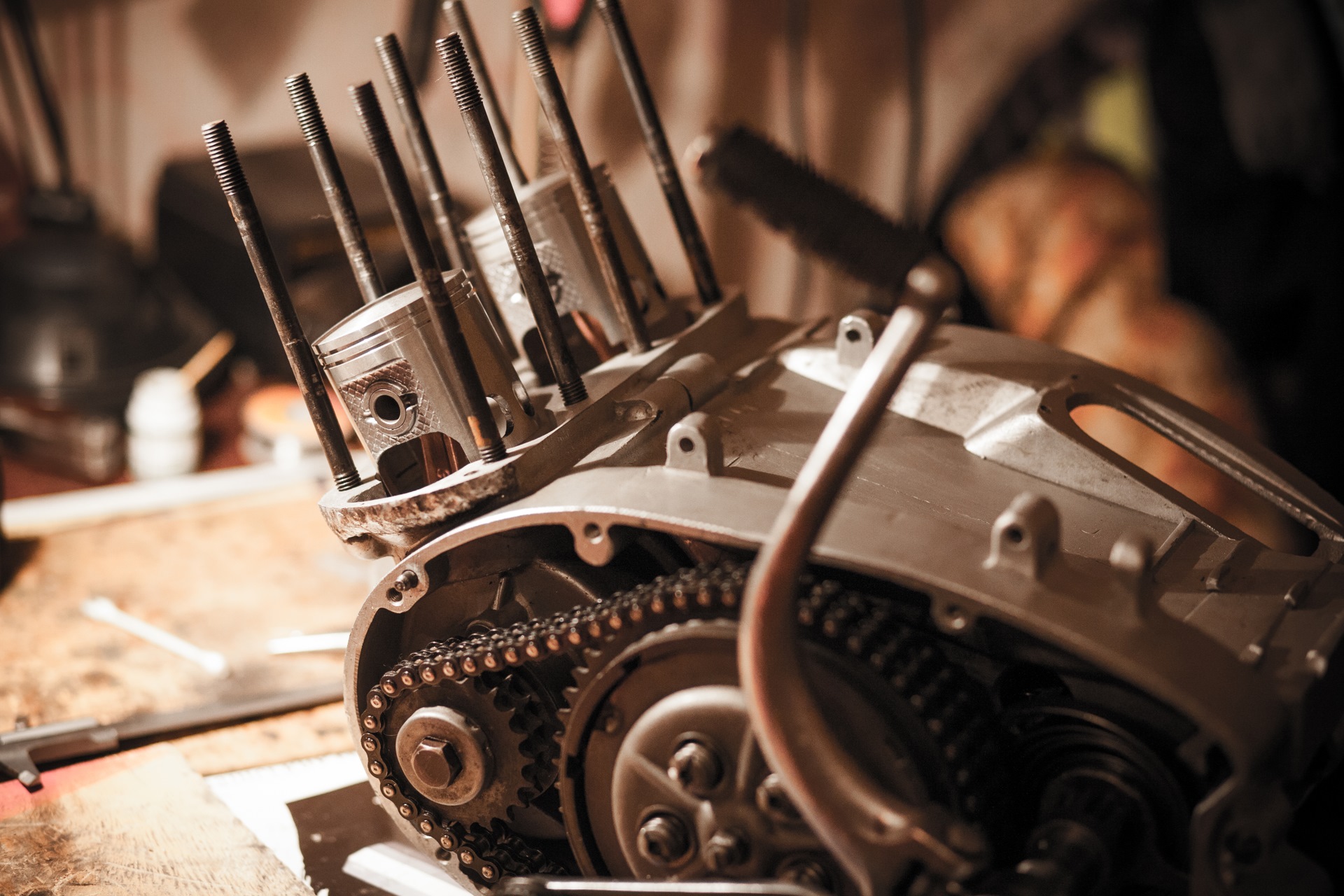

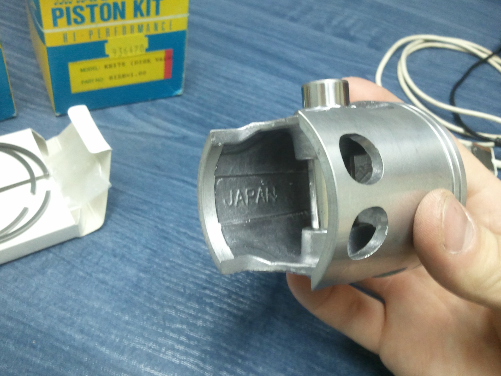

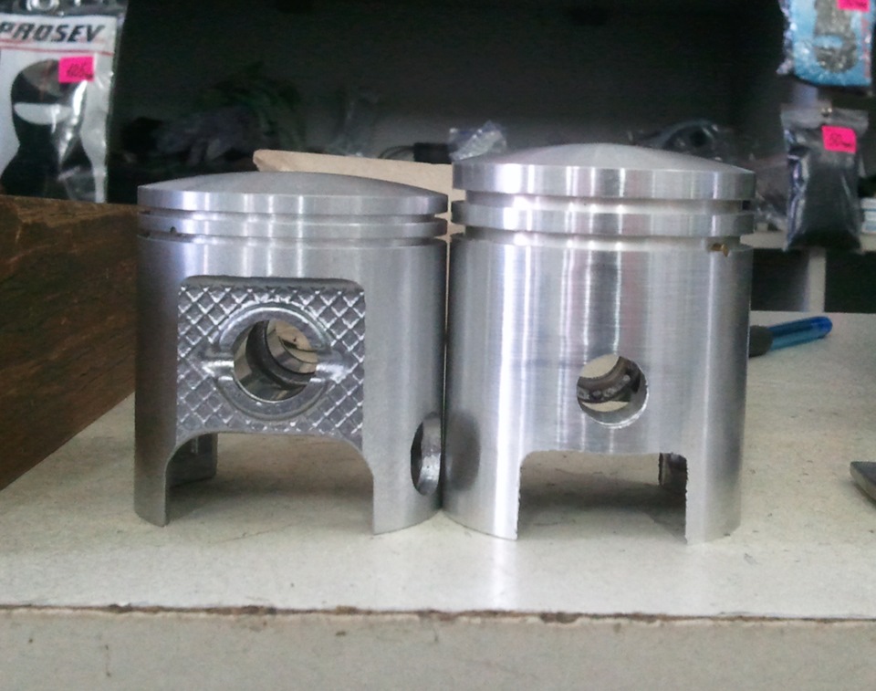

Сердцем постройки мотора стали японские поршня Kawasaki KE 175! Потому что планировалось строить мотор развивающий обороты 8000-9000 тысяч, что было и достигнуто!
Сравнение слева японца, справа местный разлив поршней… У японских поршней кольца стальные и тоньше, у родных толстенные чугунные которые любят ломаться…

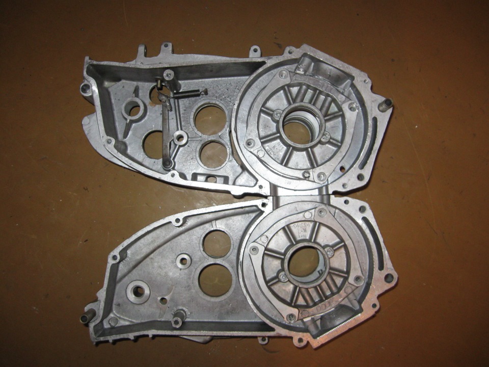

Картер мотора был куплен новый, что бы все посадочные места подшипников были целые и не разбитые, почти все узлы двигателя и мото в целом собраны на 6ти гранники, красиво и удобно…

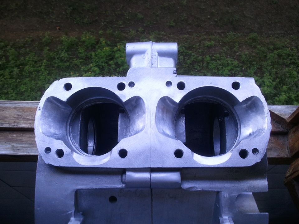

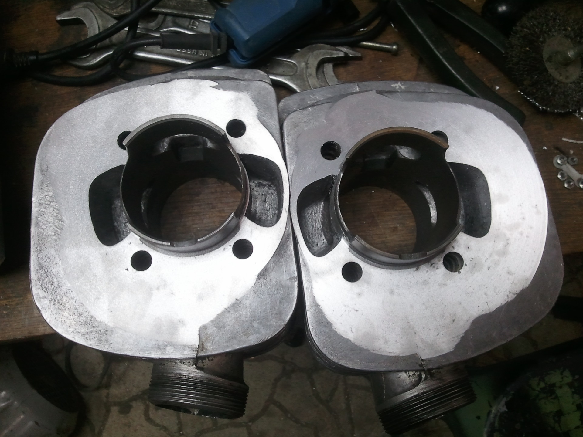

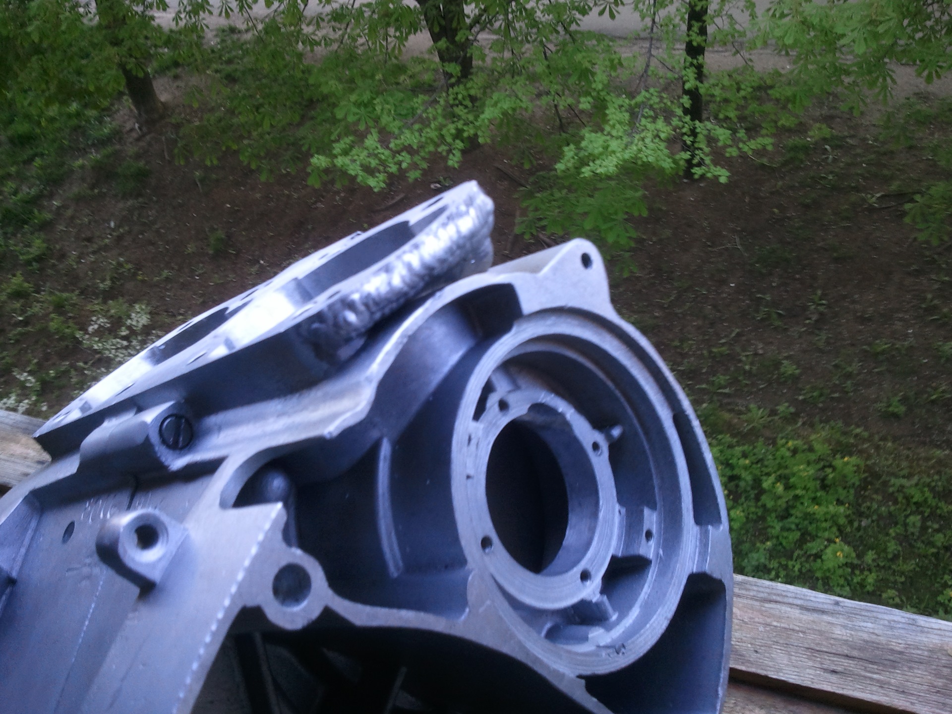

Продувка была расточена по максимуму на картере, так и на цилиндрах, на картере пришлось доваривать стенки из-за их тонкости, цилиндры пришлось стачивать на 5мм снизу, на 1мм сверху и на 5мм с картера, потому что японопоршни были на 11мм короче родных…

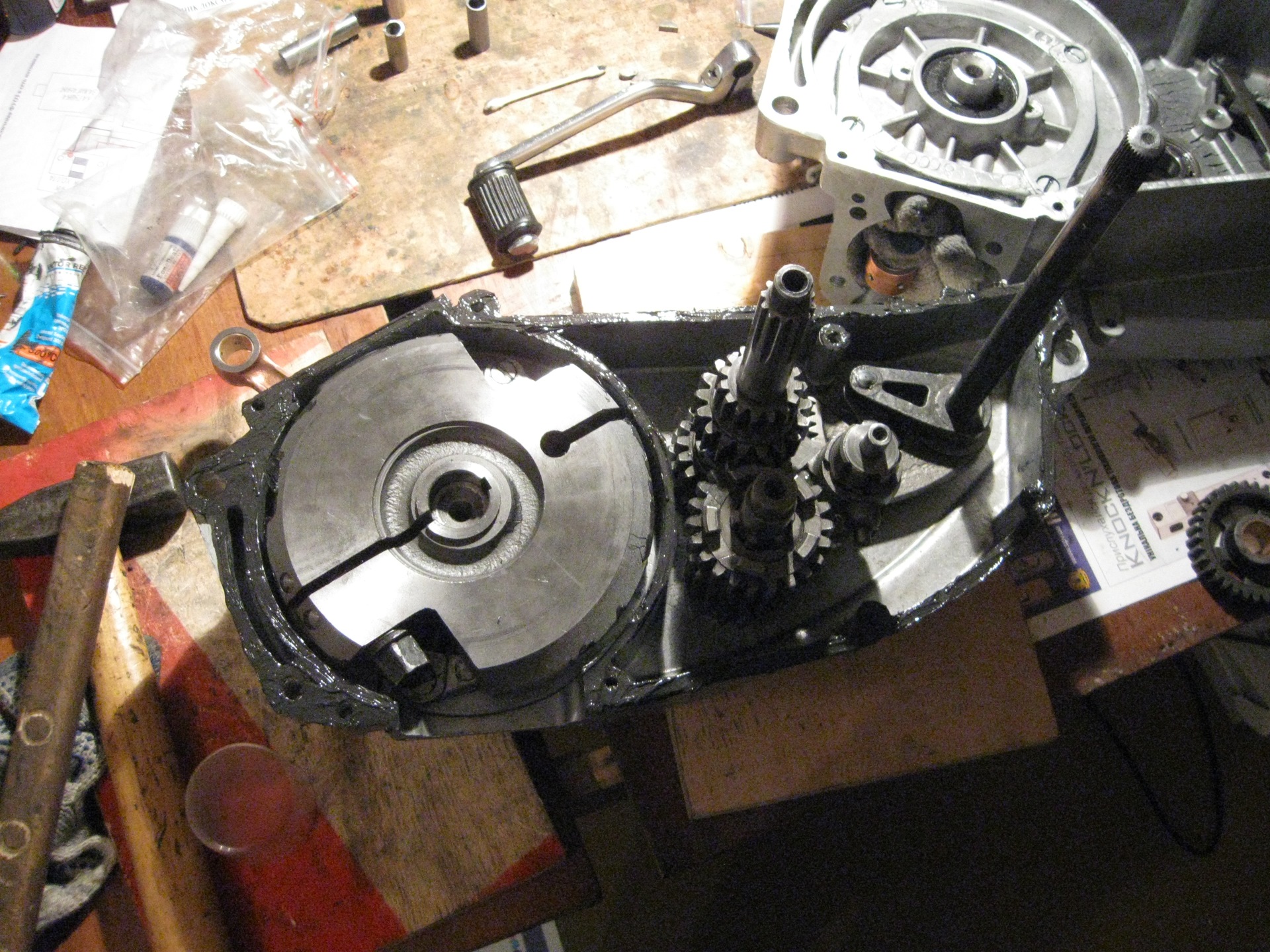

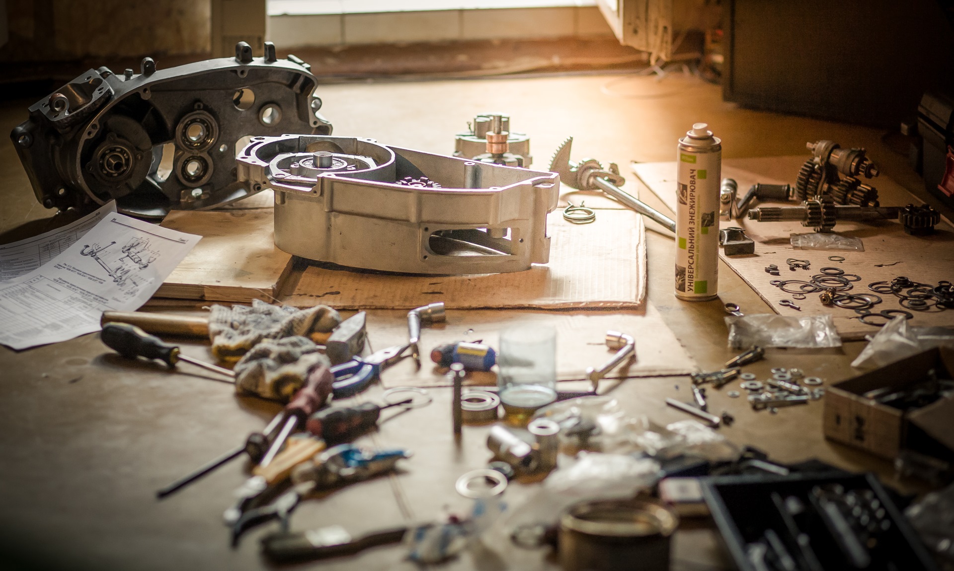

Была изготовлена труба для соосности половинок картеров, по сути в этой плоскости установлен коленвал на подшипниках, что бы было все ровно сделано при фрезерных работах с прилегающими плоскостями, в противном случае был бы перекос половинок и центральный маховик стянул бы на перекос коленвалы, что привело бы к сильному биению, а после быстрому выходу их строя коленвалов с подшипниками…
Коленвалы были перепресованы, установлены новые усиленные шатуны и произведена балансировка до 2х соток…
Подшипники устанавливались были только японские…
Японским поршням — японские подшипники!)
КПП была собрана из 3х, выбраны лучшие шестерни и валы…
Была доработана система смазки коренных подшипников в крышках кривошипа так и в картере, по сути в заводском исполнении масляные каналы перекрываются корпусом сальника(как вообще смазывались подшипники не понятно), решение проблемы не сложное — проточка бормашиной канала и немного убрав резину с сальника…

Примерка…

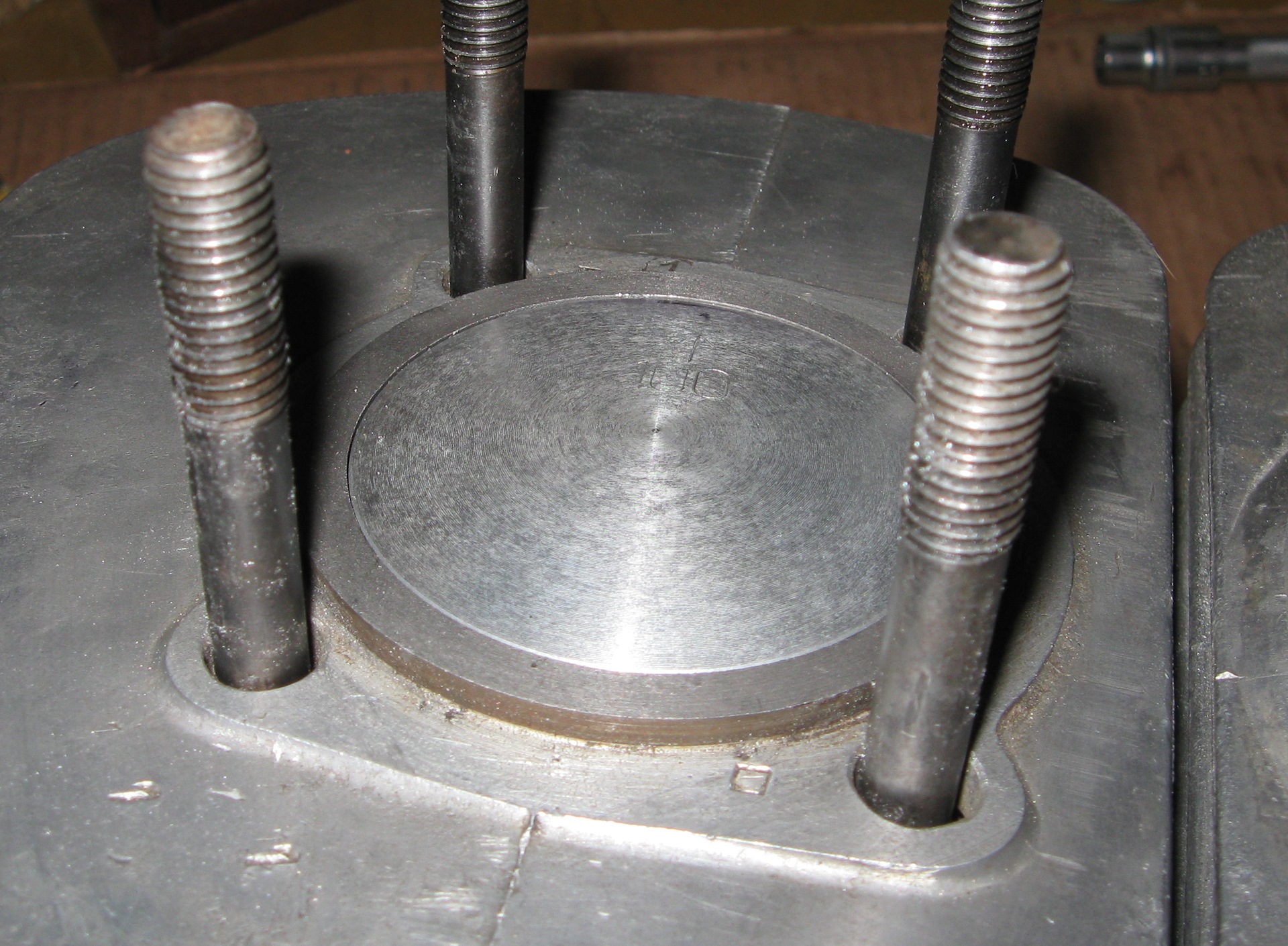

Полировка дна поршня, камеры сгорания и выпускных каналов для меньшего прилипания нагара в следствии лучшей отдачи тепла-охлаждения…
Степень сжатия поднял до 11.5, 95й бензин, все же обороты 8000-9500, детонации не наблюдалось…

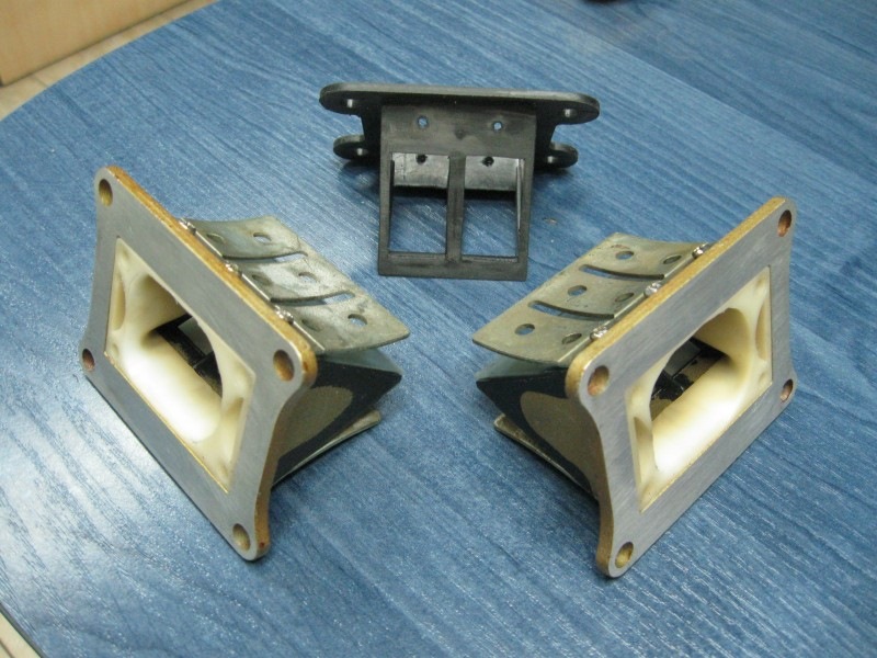

Установлены на впуск лепестковые клапана от Honda NSR 250

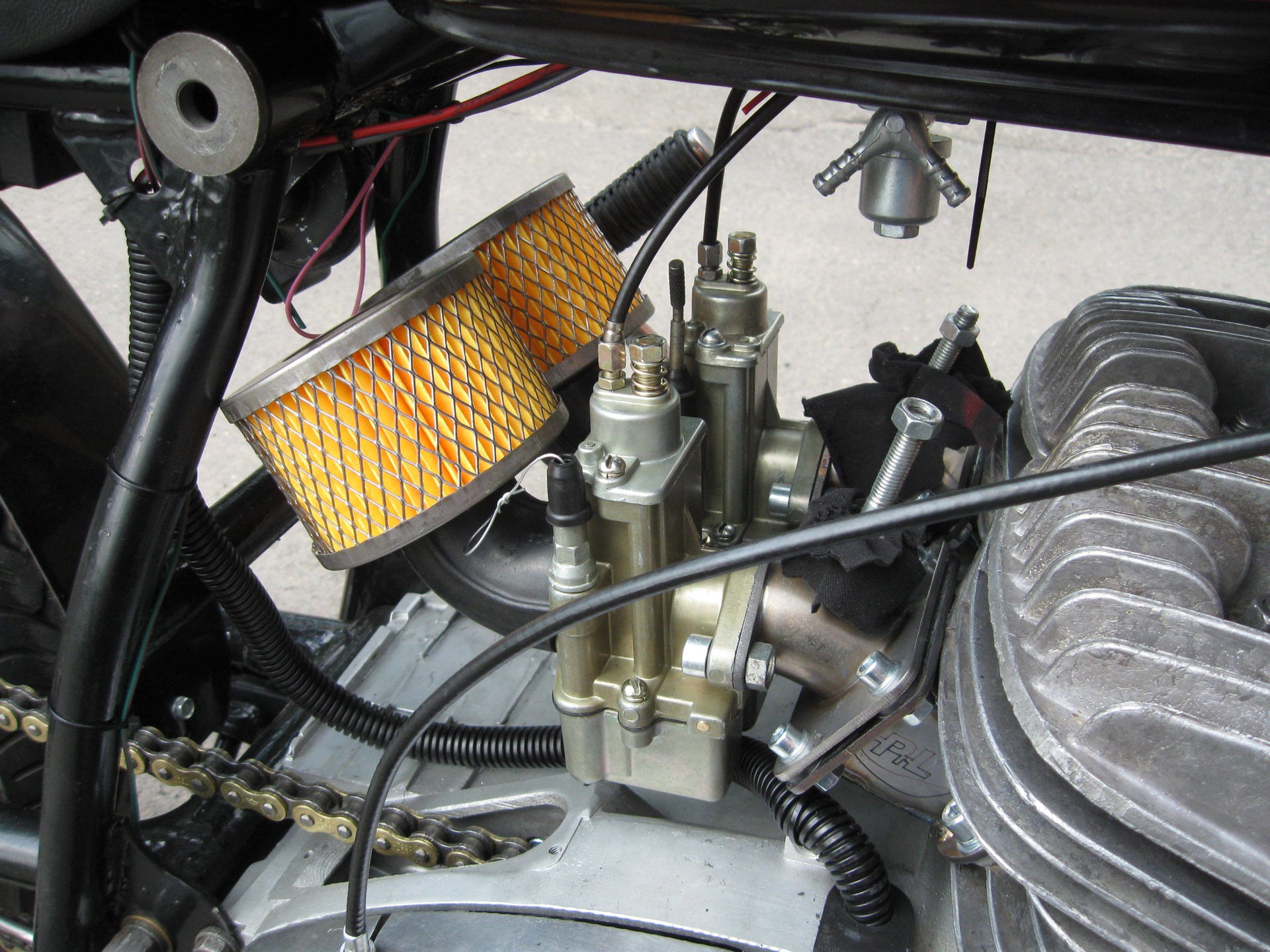

Установка 2х плоскодроссельных карбюраторов к65, после установлены круглодроссельные, все же плоский дроссель резвее…

От чего фильтра воздушные?
от мотоблока сова вроде
