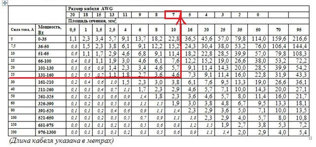

Чтобы подобрать нужный «калибр» силового кабеля для усилителя, нужно сначала вычислить, сколько потребляет это устройство. Для этого складываем номинальную мощность всех его каналов, умножаем ее на два (вычисляя максимальную мощность для усилителей класса АВ, у которых КПД равен примерно 50%) и делим на 13 (усреднённое значение напряжения ботовой сети автомобиля при запущенном двигателе и заглушенном). Например, потребление стандартного 4-канального усилителя с номинальной мощностью 4х50 Вт вычисляем по формуле: 50*4*2/13 = 30. То есть данный усилитель потребляет 30 ампер тока.
Затем определяем расположение усилителя в салоне: если он будет размещен под передними сидениями, то длина силового кабеля будет около 3 м, а если в багажнике – 5 м. Затем, зная длину силового «плюсового» кабеля и потребление усилителя (или усилителей), с помощью таблицы подбираем «калибр» силового кабеля.

Самый простой подбор сечения акустического кабеля — надо найти соответствие «калибру» силового кабеля. Если по таблице подбора «калибра» силового кабеля вышло 4 Ga, то акустический должен быть 13 Ga, а если силовой 8 Ga, то акустический — 15 Ga. Это самое распространённое сочетание длины кабеля и мощности усилителя. Если у вас по таблице получился «калибр» силового кабеля 2 Ga, тогда акустический кабель желательно использовать 11 Ga. А силового кабеля 10 Ga может оказаться достаточно, только при расположении маломощного усилителя под торпедой, но такой вариант установки усилителя является большой редкостью.

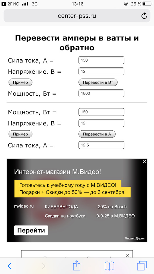

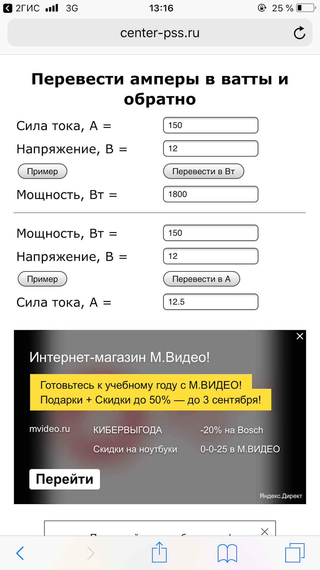

А если кпд усилителя не 50%, а 90%, то как вычислить?
Здравствуйте, подскажите . а можно разок сечения кабеля использовать ? На пример, моноблок 2 ga, на четырёх канальный 4ga .
Вопрос автору, вы шарите в автозвуке, да и вообще в звуке? Мой ответ — не шарите.
Я тоже не понял прикола по его расчетам)
Усилитель 1.1800
Получается мы 1800*2/13.3 моих ампер
270 ровно получается😅
Кабель 35мм
saschakursk
Либо же он в 4 ома смотрит
Тогда 850*2/13.3= 130, пред у меня на 150 стоит
saschakursk
статья копирайтнута из другого сайта, в автозвуее «шарю», но это к делу не относится.

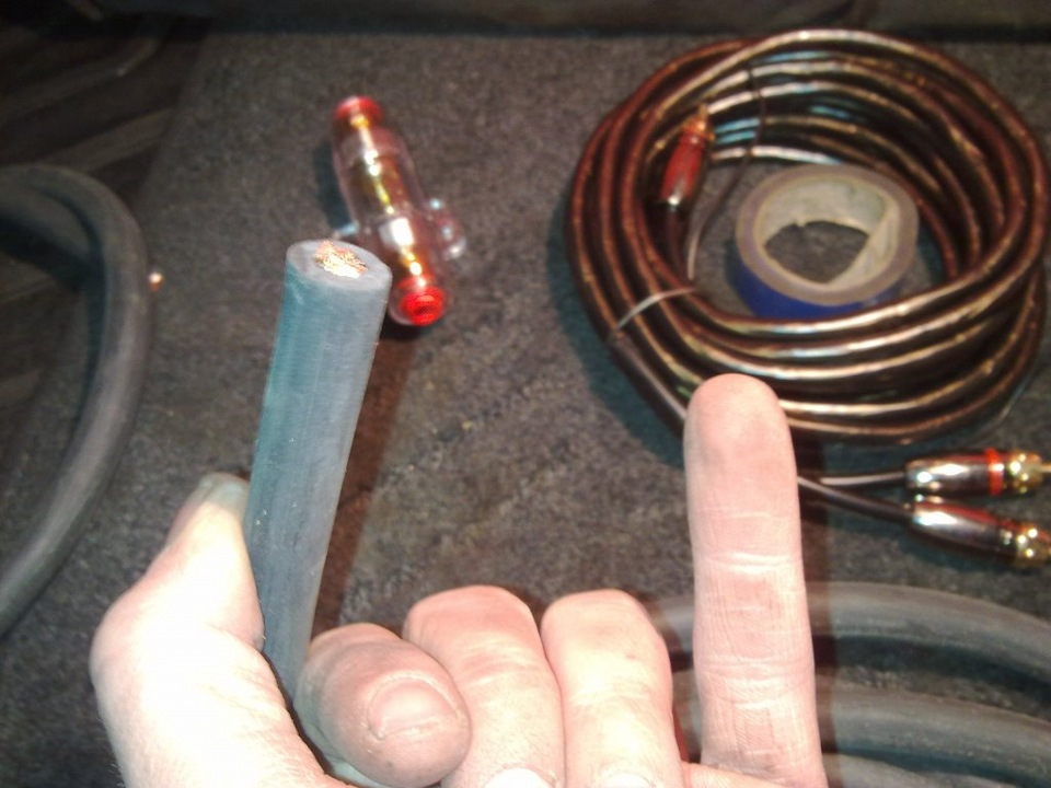

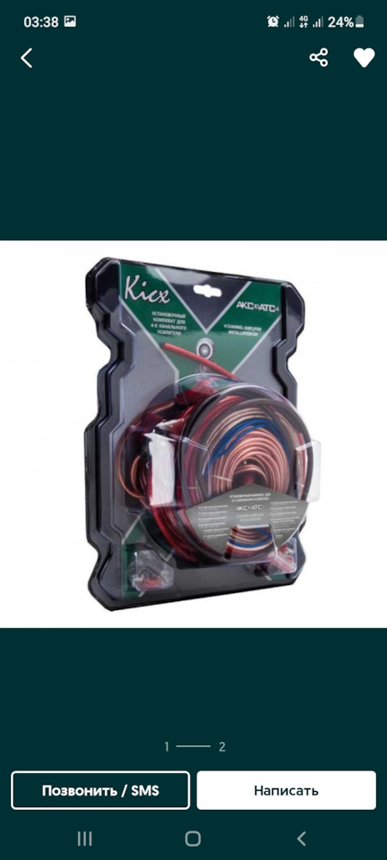

Такие кабеля не подходят? Нужно менять силовой и предохранитель? Если нужно то на какой. Или будет нормально.

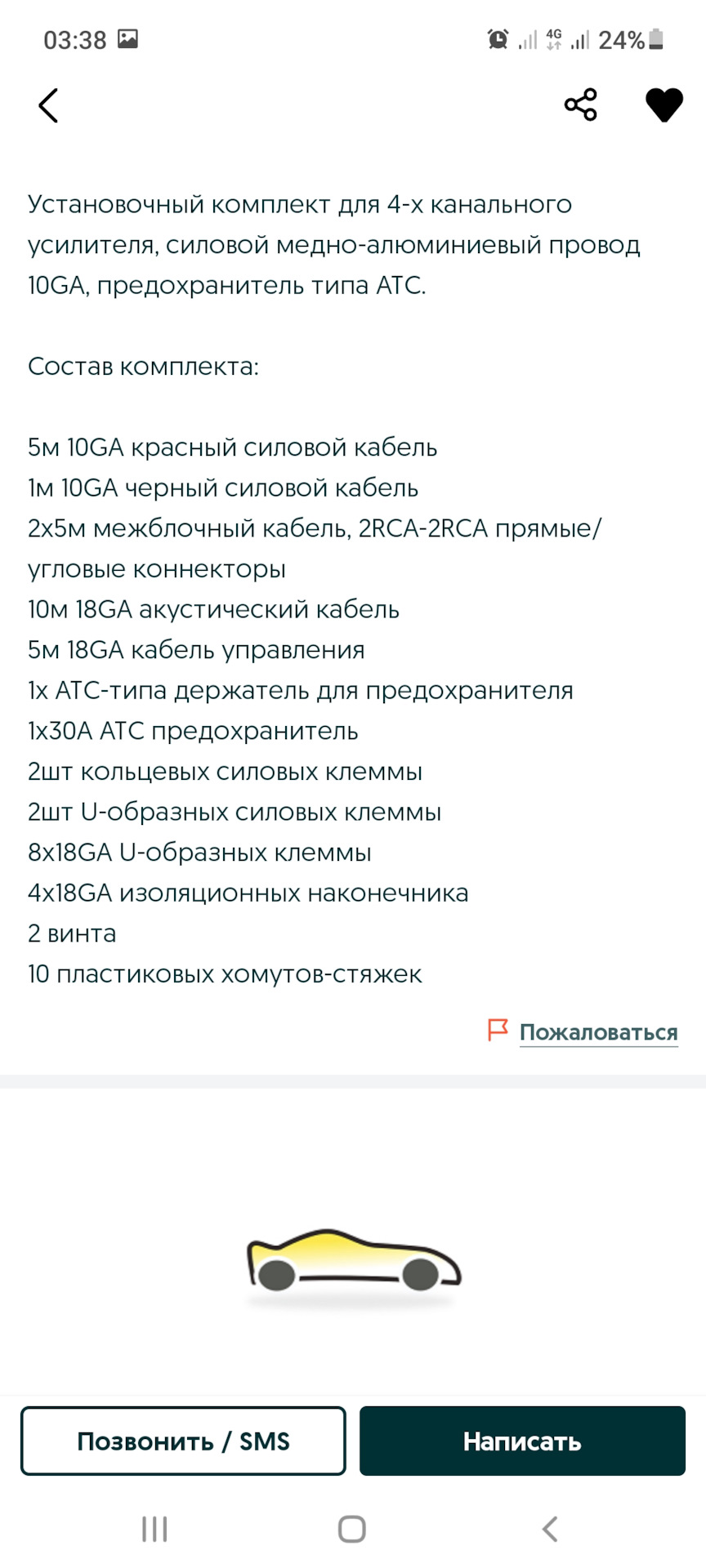

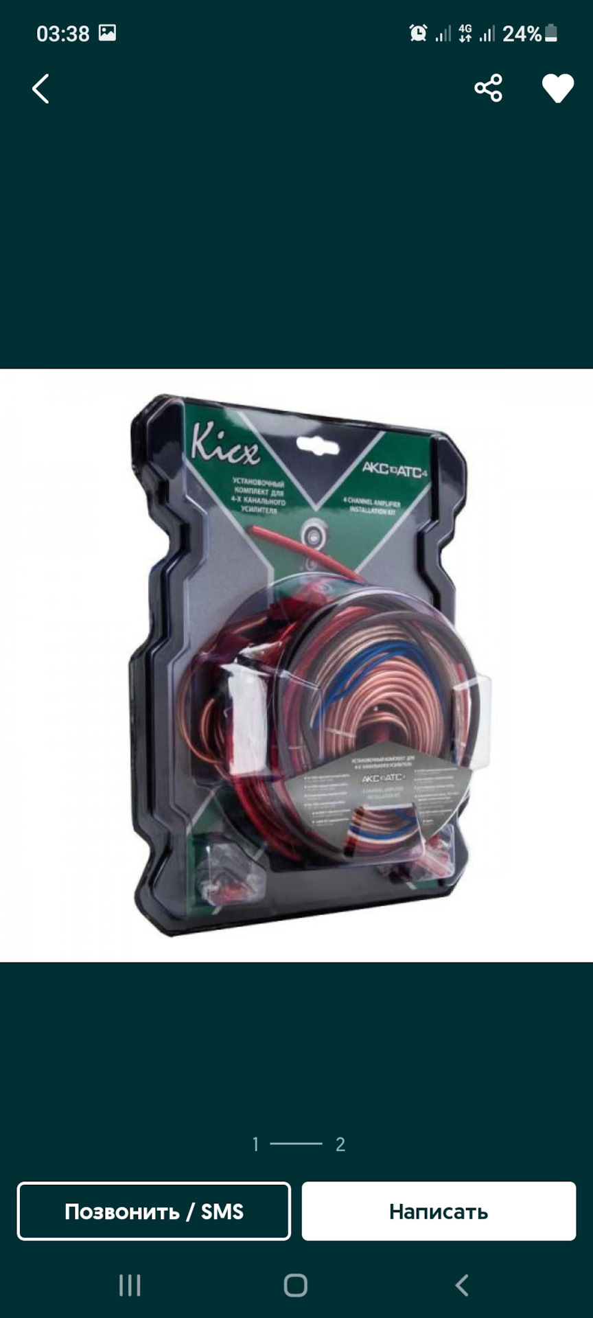

Что идет в комплекте кабелей
Приветствую. Вопросик назрел только разбираюсь. Купил усилок 4 канальный.
FLI Loaded FL900S
4*100
Купил набор кабелей фото прилогаю.
Ну а если КПД 80% на сколько умножать?

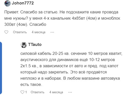

Немного не понял, сначала советуете 20-25 мм на два усилителя, а затем уже 50 мм, как нужно всё-таки?
Не миллиметров а квадрат, у меня стоит кабель в машине 25 кв. на 2 усилителя. Вот такой и нужен
Я и имел в виду квадратных миллиметров
ну так и есть, суммировать ничего не нужно как вы ранее писали, то есть у вас такой силовой кабель в 25 квадрат ( кв. мм, ) проходит до дистрибьютора и расходится на 2 усилителя
Спасибо

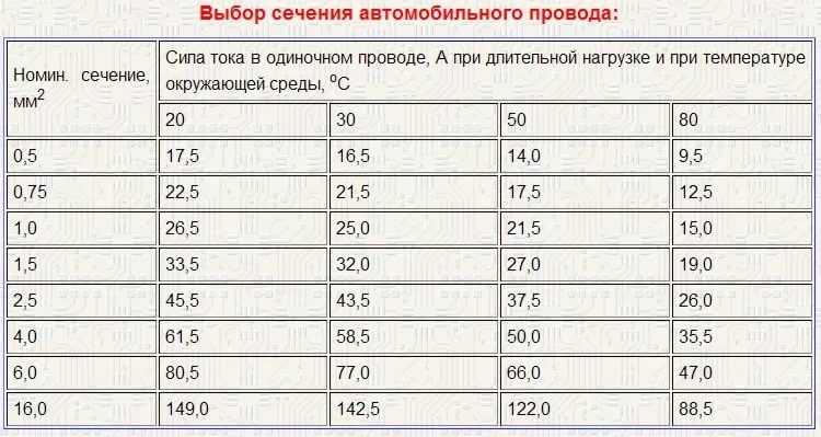

Не понимаю эти таблицы…
В таблице написано «диаметр провода» и его сечение.
Допустим, диаметр 5мм провода, с изоляцией вместе, хорошо. Ну или без. Без разницы. Следующий столбец нам говорит о том, что это кабель по сечению в целых 21мм2! Это как? То есть кабель в целых 21 квадрата способен уместится в 5 миллиметровом диаметре? Это как? Может я чего-то не понимаю?
При сечении 25 мм2 диаметр жилы будет ~5.7 мм
чтооо
Диаметр и площадь — это разные вещи
Видел когда нибудь провод 25 квадратов? А его жилы?
И? Открой учебник геометрии за 7 класс, все ясно станет. Что такое площадь круга. А сечение кабеля — это и есть площадь жилы токопроводящей на срезе.
диаметр жилы будет ~5.7 мм ©
Повторяю вопрос: ты видел провод когда нибудь? А его жилы?
На фото КГ-25, че дальше?
Freasbe5
Пи р в квадрате. То есть 3.14× 2,5×2,5.
Привет. Полезная статья. Но из нее у меня возникло пару вопросов:
1) стоит ли покупать такие наборы с проводами? как там проводка по качеству (звуковые кабеля) и тюльпаны?;
2) предохранитель там разборный? Т.е. сменный? Его можно вытащить и другой вставить? А где взять такой? Если нельзя, то где такой же можно купить без комплекта?
1) покупать набор стоит но не Mystery а хотя бы Kicx, 2) предохранитель там разборный, то есть сменный, да. Купить его можно в любом магазине автозвука или заказать в интернете. Всё можно купить и отдельно, без проблем.

Привет. Спасибо за статью. Не подскажите какие провода мне нужны? у меня 4-х канальник 4х85вт (4ом) и моноблок 300вт (4ом). Спасибо
силовой кабель 20-25 кв. сечение 10 метров хватит, акустического для динамиков ещё 10-12 метров 2х1.5 кв., в зависимости от авто и пред. под капот который надо закрепить. Это всё продаётся неплохо и в наборах. В любом магазине автозвука есть такое.

Таблица умник, где кабель 16 квадратов можно запитать нагрузку более 100 ампер, что для усилителя это более чем достаточно, а то что ты ставишь, можешь лохам рассказать
Таблицу свою убери обратно где взял, вот статья, читай внимательно и таблица оттуда же — avtoelement72.ru/kak-prav…vtomobilnyj-usilitel.html
Ты хоть никому не говори чтоб не смеялись, с твоими знаниями точно машина сгорит и не одна.
Моя таблица с реальными цифрами, а ты показываешь стандарты, к " автозвуковым" кабелям, в которых меди 10%, так что ты можешь засунуть свою таблицу лохам, которые видутся на эти разводы, а про спалить машину, это ты своей бабушке расскажи, "специалист" комнатный
вот это всё тебе обратно, это твоя таблица составлена идиотом, у меня есть опыт в соревнованиях и сборке машин к реальным соревнованиям по автозвуку с 2015 года. Спор окончен, учи матчасть.

Обычная формула)) P= UI
I = P/U и теперь считайте)) Что в 220В, та же нагрузка в 1кВт, будет давать силу в 4,5А
А в 12В — 84А, вот и все ответы на вопросы не с брошюр магазинов)) Хотя, я думаю на год опоздал. Ну, ничего страшного))) Возможно вы это уже и изучили.

Спс, а на буфер какое сечение лучше? Номинал 200 или 250 точно не помню
буфер ? ))) На такой саб с запасом идеально брать 20 кв.мм то есть 4 Ga.

Самый простой подбор сечения акустического кабеля — надо найти соответствие «калибру» силового кабеля. Если по таблице подбора «калибра» силового кабеля вышло 4 Ga, то акустический должен быть 13 Ga.

Просто возьмите калькулятор и подсчитайте.
2,5мм — до 75-80А
Напряжение борт сети 14,2В
14.2*75=1065 Ватт RMS
А У ВАС ВСЕГО 250 Ватт: ))
Так что не имейте привычки слушать всех подряд.
в корне неправильно) напряжение и вольтаж на динамик идёт совсем другое и зависит от номинала сопротивления, при котором закоммутирован динамик) ко всему прочему при музыке происходит рост импеданса)да и сомневаюсь, что 2.5 мм провод не стлеет, если на него подать 80 ампер)
Прежде чем что-то писать, прочитайте об этом, а потом уже умничайте.
Полно таблиц в интернете для разных сичений.
А при росте импеданца ток падает. А значит тем более хватит 2.5мм.
Вы хотя бы в школе выучили закон Ома. :)
SOTL
И еще одно. Причем тут динамик, если необходимую мощность должен выдать усилитель.
А питается он от бортовой сети. А там как раз 14,2В.
И даже если делать погрешность на его КПД в 50% (совсем плохой ), то запаса хватит на очень много.
А теперь возьмём аудиокабель на сабвуфер.
Там напряжение выше, чем в бортсети (37В), а значит ток наоборот будет меньше.
Так что не стоит "Батю" поправлять: ))
Иди учить уроки: ))
лол)) не клоуничай) ты путаешь напряжение и ток, который идет на усь от источника питания и который идет от акустических терминалов усилителя на динамики. и мой давний вопрос стоял в сечении акустического провода. сечение силовых я знал тогда, так что удали свой мусорный комментарий лучше или общайся на нормальной ноте
Я ничего не путаю.
Через аудиопровода идёт сигнал с напряжением намного выше чем напряжение питания бортсети, а значит ток будет соответственно меньше.
Просто найди закон ома и перестань выставлять себя на посмешище.
ладно, что уж спорить, если у тебя 2,5 мм на 80 ампер тока ставится)) вопрос закрыт)
Прошу прощения. Кабкль сечением 2,5мм^2 Ставится на ток не более 25-30А.
Но даже исходя из этого, его вполне достаточно для мощности в пределах:
При напряжении питания 12В *25А=300 Ватт RMS
При напряжении питания 13,7В * 25А = 342 Ватт RMS
При напряжении питания 40В *25А=1000 Ватт RMS
А напряжение на выходе усилителя колеблется от 12В до 40В и выше, соответственно выходному уровню сигнала.
Так что все правильно я написал.
Просто уже не помню, почему в тот момент в голове была цифра "80".

Комплект проводов от Mystery может стать недорогим решением спалить ваш автомобиль))))
пусть дрочеры на Москвичах ставят, купят ещё :)
TTauto
На москвичах бывают и хорошие люди
tihon635
Почему эти провода могут спалить авто?
Они не медные))
tihon635
Ну авто не спалят, но окисляются они дай дороги, кидал такие в восьмёрке на задние блины на полку, два года прошло, сначало стали тише работать динамики, потом и вовсе один замолчал.Стали разбираться, с братом, вытащили магнитолу, и подсоединили один овал напрямую к выходу, он заорал как надо.Вытащили кабель, он там под пластиковыми накладками порогов был проложен, под кавролином, он весь сгнил, вместо медных жилок, белый порошок окислов.Вместо него проложили "палевку"п 274 м, ибо этого у нас навалом было и покупать не надо, всё работало без проблем .На Шкоде тоже аудиоподготовка была только впереди в двери на динамики и пищалки, а назад я тянул тоже палевку на динамики, 12 лет уже, проблем никаких, играют мы танцуем.
Случаев с сгоревшими авто хватало;) просто ты кидал на динамики а есть комплекты для подключения усилителей, так вот в этих случаях были восгорания))
