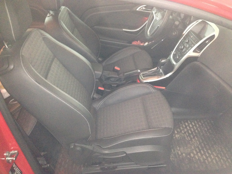

Мы делаем шумоизоляцию опель астра J, 2,0 дизель:
Перед началом разбора салона.
Из багажника убираем всё лишнее.
Инструменты для разбора салона.
Почти разобранный салон, сняты все сидушки, и часть консоли и торпедо.
Разбор двери. Аккуратно снята обшивка, и целлофан.
Начало положено. Толщина материала — 2,5 мм.
Проклейка внутри двери. Один слой, но с улицы, если постучать пальцами уже нет звука пустого ведра))
Снятие потолка, и проклейка крыши.
Потолок, днище, крылья внутри и двери проклеены. Дальше сборка салона.
Общий вид.
Дальше — снятие подкрылков, и обработка арок антишумом.
