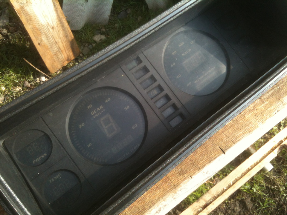

И так долго раскачиваясь (то не было желания, то времени) я наконец-то раздуплился и начал делать полностью электронную панель приборов, на свою рабочую лошадку ЗАЗ-1102 (Таврия). По мере процесса буду выкладывать видео и фото.
Электронные устройства:
1) Квазианалоговый тахометр на PIC16F628A отлаженный и собранный на макетке, в качестве генератора импульса использовался кулер от компа со встроенным тахо выходом, частота вращения при +12 2700 об/м, если попутно дунуть в лопасти, и 3600 выдает.
2.Бортовой типа компьютер реализован на PIC16F873A. И двух индикаторах E30801 — для отображения скорости и LCD WH1602 для отображения информации и управления. Что он умеет:
— считать скорость с электронных датчиков скорости с числом импульсов на метр 6,8,10 (выбирается в меню установок);
* раздельно считать *
— общий пробег;
— суточный;
— и пробег оставшийся до замены масла и расходников.
— следить за превышением скорости (редактируется в меню установок и варьируется от 0 до 255);
— измерять температуру на двух датчиках как в режиме ожидания, так и в движении;
— предупреждать о возможном гололеде если t снаружи -5С и ниже (выставляется в меню установок, варьируется от 0 до — 55 ограничения датчика DS18B20);
— напоминать о замене масла и расходников по достижении определенного остатка пробега (редактируется из меню установок и варьируется от 1000 до 10000 км.
— отображать в режиме реального времени, время от старта двигателя;
— после выключения зажигания отображать максимальную скорость за поездку, пройденное расстояние и время затраченное на поездку;
— находится в режиме ожидания время заданное в меню настроек варьируется от 1 до 9 (чтоб даром не кушало электричество);
— сохранять все данные в энергонезависимой памяти;
Управление и навигация по меню осуществляется кнопкой SELECT, кратковременным включением дальнего света и вкл/выкл. зажигания.
При разработке устройства остался не задействованный вывод на микроконтроллере, в дальнейшем будем думать под что его можно применить с пользой. Прошивку постепенно буду довылизывать и добавлять что-то новое и полезное.
Так-же в дальнейшем планируется оснастить БК резервным питанием и подарить ему функцию часов и календаря реального времени.
3. Датчик ТОЖ построен на PIC16F628A и датчике DS18B20. Датчик самый простой обладает функцией принудительного включения карлсона по достижению заданной температуры ТОЖ. Порог выставляется 2мя кнопками + и -. После включения карлсона датчик ждет пока t ТОЖ упадет на 2 градуса от порогового значения и выключает карлсон, о чем сигнализируют контрольные лампы на панели.
4. Бакометр. Реализован на дешманском PIC16F676, и по сути является омметром. Шкала состоит из 10 светодиодов. Нижний красный, через инвертор подключен к датчику критического уровня топлива. Остальные 9 это % от сопротивления датчика топлива. Каждый диод = 10% от полного сопротивления датчика. Заморачиваться с показаниями в литрах не стал, давит земноводное заливать сразу полный бак для тарирования.

28.04.2016. Вырезана и подогнана подложка под накладку.
Вставлены окна под диоды.
Установлены на свое место диоды и индикаторы которые есть в наличии, (остальные в пути из поднебесной).
Небольшие щели промазаны черным герметеком и панель отправилась сохнуть до завтра. Садимся за разводку плат под устройства.
07.05.2016
И так собраны все девайсы в корпус приборки, слева Бортовой компьютер и бакометр, справа Тахометр и Термометр-термостат температуры двигателя, на торцевой стороне контроллер контрольных ламп.
Собрана и дожидается наклейки светофильтра "МОРДА" приборки, но пока не могу полностью собрать, т.к. диоды 3 мм только прибыли в Украину, и у меня окажутся в лучшем случае числа 10 — 11 мая.
09.05.2016, Всех с Днем Победы, а меня с Днем Рождения дочери. И так сегодня было тестовое включение, на удивление все запустилось с 1го раза (не зря было потрачено много времени и нервов, на отладку на макетках). Подсветка шкал и яркость сегментников и жки плавно регулируются. Контрольные лампы не пересвечивают, их на регулятор не вешаю. Бог даст (а что даст то и поимеем), завтра подключу контрольные лампы, разъем с контроллера сегодня распаял, завтра разъем со стороны ламп. С нетерпением жду доставки диодов 3 мм, осталось смонтировать и подключить шкалу тахометра. И тестовый запуск. Вольтметр чтоб максимально правдоподобное показывал подключил через регулятор 7809 это его и питание и опорное, точность настроена на пиковое значение в 20 вольт, регулируемым блоком питания проверены показания врать начинает когда напряжение < 7 вольт и больше 29, и то врать на 0.2в.
14.05.2016. И так, вчера наконец-то доехали ко мне светодиоды 3мм, которые в тот же вечер были смотнированы в панель. Но как оказалось радость была преждевременной, после подсоединения всех 7 шлейфов к электронике лицевая панель с большим трудом прилегала к корпусу приборки. Но был придуман достаточно простой способ приподнять лицо над корпусом
над отверстиями для шурупов с притягивания лица к корпусу (с лицевой стороны) на горячий клей были приклеены колодцы, а периметр был проклеен пенополистиролом высотой 10 мм, чтоб внутрь приборки не просачивалась пыль. И в итоге все поместилось и без усилий.
И так первое включение полностью собранной приборки в домашних условиях.
И тыловая сторона…
В общем если завтра будет время, пойду в гараж тестить приборку уже на авто, и если все будет гуд, то завтра и встанет на авто.
