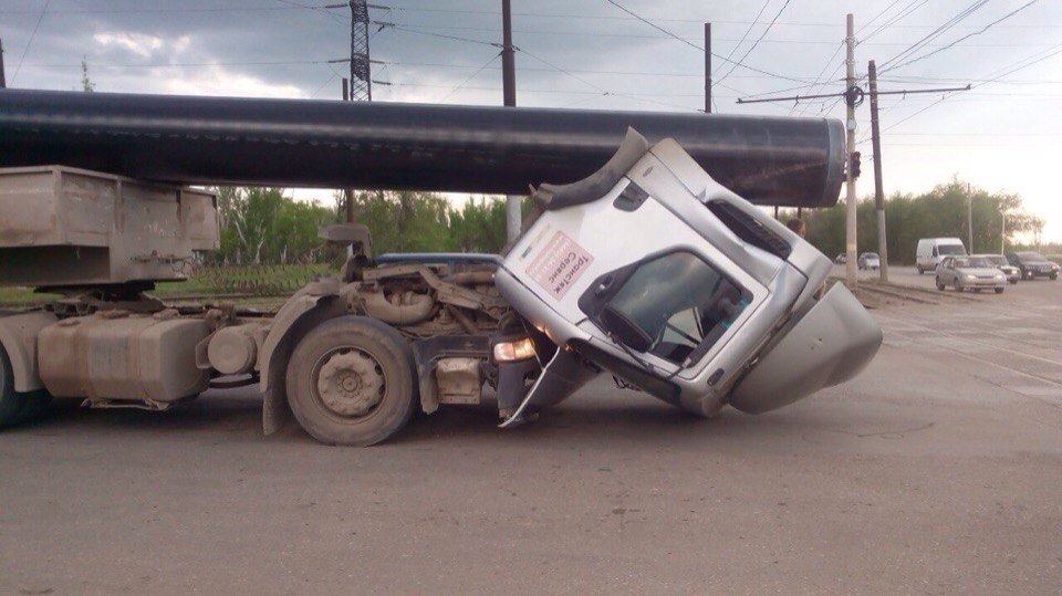

Есть типовые инструкции по строповке и по транспортировке грузов, есть отраслевые стандарты…и т.д и т.п. Там все черным по белому написано как грузить, как крепить, где крепить и кому крепить.

Здесь на самом деле не только водитель виноват, что недостаточно хорошо закрепил перевозимый груз, так же вина логистов кто делал заказ на автотранспорт, так как прицеп низкорамник так же коников минимум 3 должно быть в идеале 4, у нас на заводе без согласования такую машину бы не грузили.

Обычное дело… сколько таких. в нормальной стране без переднего щита даже бы не взял эту загрузку. а у нас чё, возят же, нормально всё. вот и весь разговор… и всегда виноватым водителя сделают, потому что грузоотправителю и табуреткам до лампочки на технику безопасности и режим труда и отдыха. Ну и сам водитель о чём думал… короче Рассея! от Волги и до Енисея
какой щит, там труба весит как тягач
нормальный щит, для перевозки труб или леса. я не говорю про декоративные щиты от штор

Ну кто так возит то трубы?! Есть специальные прицепы, у которых передний борт на такой случай стоит на всю высоту перевозимого груза.
ЗА безалаберность водила получил подзатыльника.трубой
Ладно кабину не пробило, повезло, что она откинулась вперед!

работаю в газовой среде и знаю не по наслышке о перевозках трубы. Нужно между ярусами труб класть резиновые прокладки-ленты, а сами трубы между собой ремнями стягивать. ну и естественно впереди должен был быть специальный борт для таких вот случаев!
а тут мы видим, что на трал наварили коников и в бой…

Трубы в изоляции, а она скользкая.Голые может так не поехали бы.

А мы трубы возим в опентопах, передний щит то неспроста на сортиментовозах придуман.
Поддерживаю! Передний щит никто не отменял.

Передний борт неспроста ведь придуман, а тут сверху нагрузили…

Трубы обычно в мм: 1220, 1420…
выше ответил.
maxam-sam

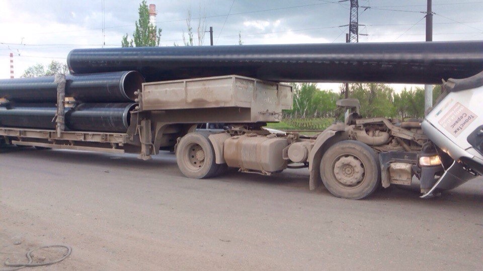

какую 120? эт 820я. и у него получается 3-3-2, но это уже борщ, максимум 3-2-1
на вид это 1200 (120 мы ее называли для простоты общения)
у него труба то в габарите, а три трубы 1200 дадут ширину 3,6м
ну присмотрись, там по 2 лежит
вверху вылетело 2 трубы, значит они лежат сверху трех (в канавках), а между 1 и 2 ярусами ложементы — так что внизу 3, по середине тоже 3, а вверху 2
да, увидел

У водилы даже тупо отбойника нет, он бы выдержал
у нас зимой строполя частенько падают с них. работаю на гидроизоляции таких труб. труба кстати 720х10

полиэтилен очень скользкий. такое могло быть и на 50 км/ч. не закреплен груз был.

типичная ошибка. Заводская изоляция очень скользкая+трубы не закреплены+это не специализированный трубовоз. Надеюсь с водилой всё нормально
работаю на заводе "Сибпромкомплект" и подтвержу твои слова)ну уж очень скользкий полиэтилен на этих трубах.
Водиле еще повезло, что кабина откинулась и трубы не прошили кабину
