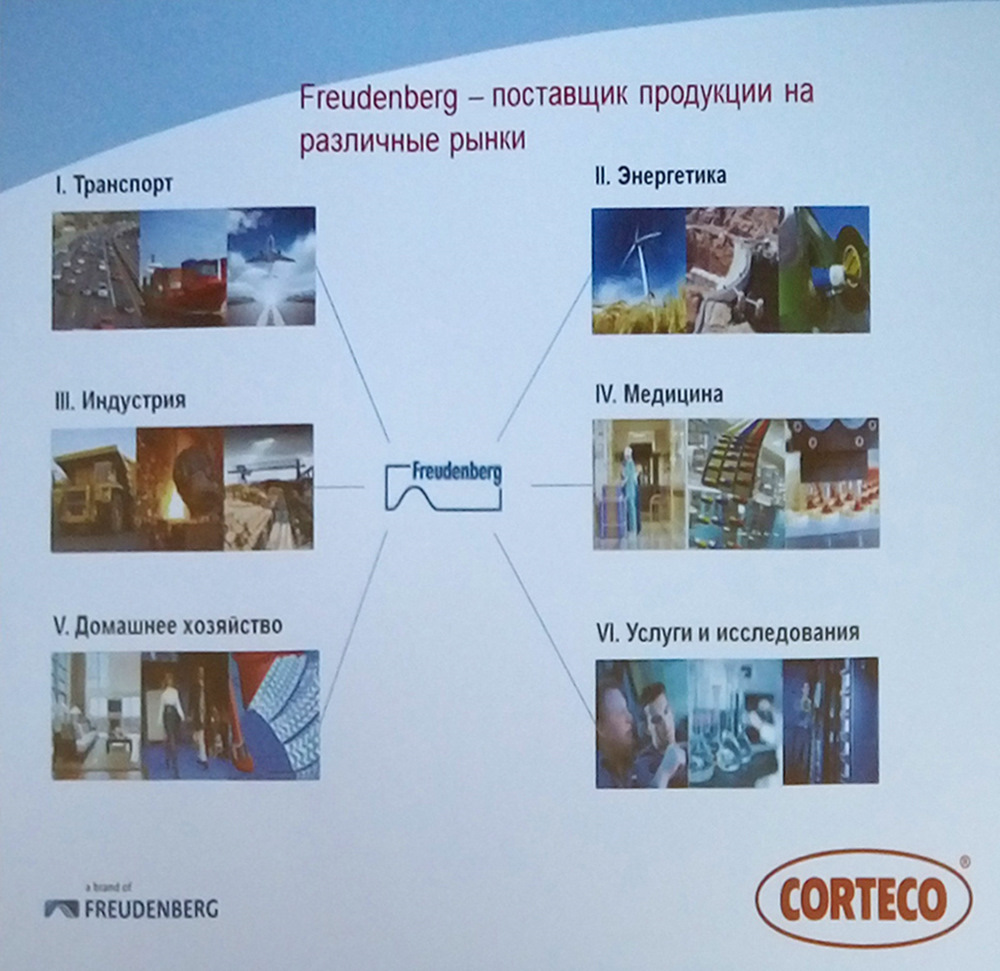

А FREUDENBERG сегодня это:
-семейное предприятие
-более 40000 сотрудников во всём мире
-7 млрд евро
-500 компаний в 60-ти странах мира
-более 150-ти предприятий только в автомобильной промышленности
Но кроме этого:

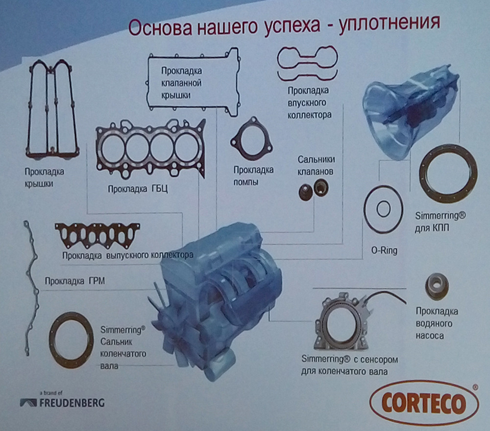

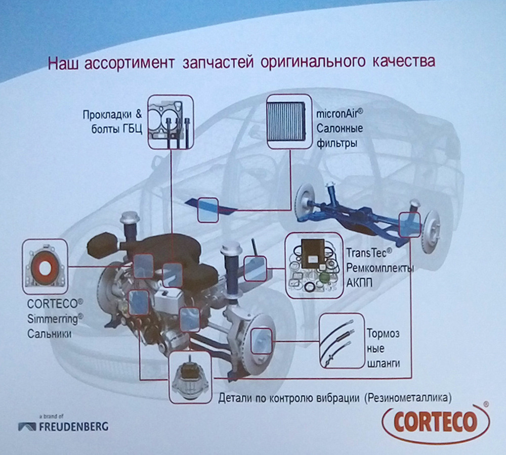

Компоненты, которые производятся на заводах группы Freudenberg для автомобильного рынка, можно обозначить так:
Мы же традиционно ассоциируем CORTECO с сальниками и уплотнениями.

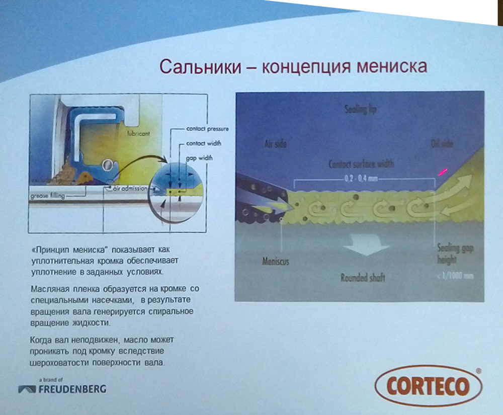

Основная задача сальника: предотвращать утечку жидкости из системы, при этом позволяя вращаться или перемещаться валу. Уплотнение обеспечивается препятствием между уплотнительной кромкой и валом.
Первый сальник Simmering был изобретён именно Freudenberg. Производя более 2 млрд сальников только в Европе, Freudenberg Group имеет богатейший опыт в области уплотнений.
Сегодня предлагается более 7000 различных сальников и маслосъёмных колпачков для легковых а/м, грузовиков, тракторов, прицепов и с/х техники:
-КПП
-двигатели
-коленвалы/распредвалы
-ступицы колёс
-передние мосты
-задние мосты
-дифференциалы и т.п.

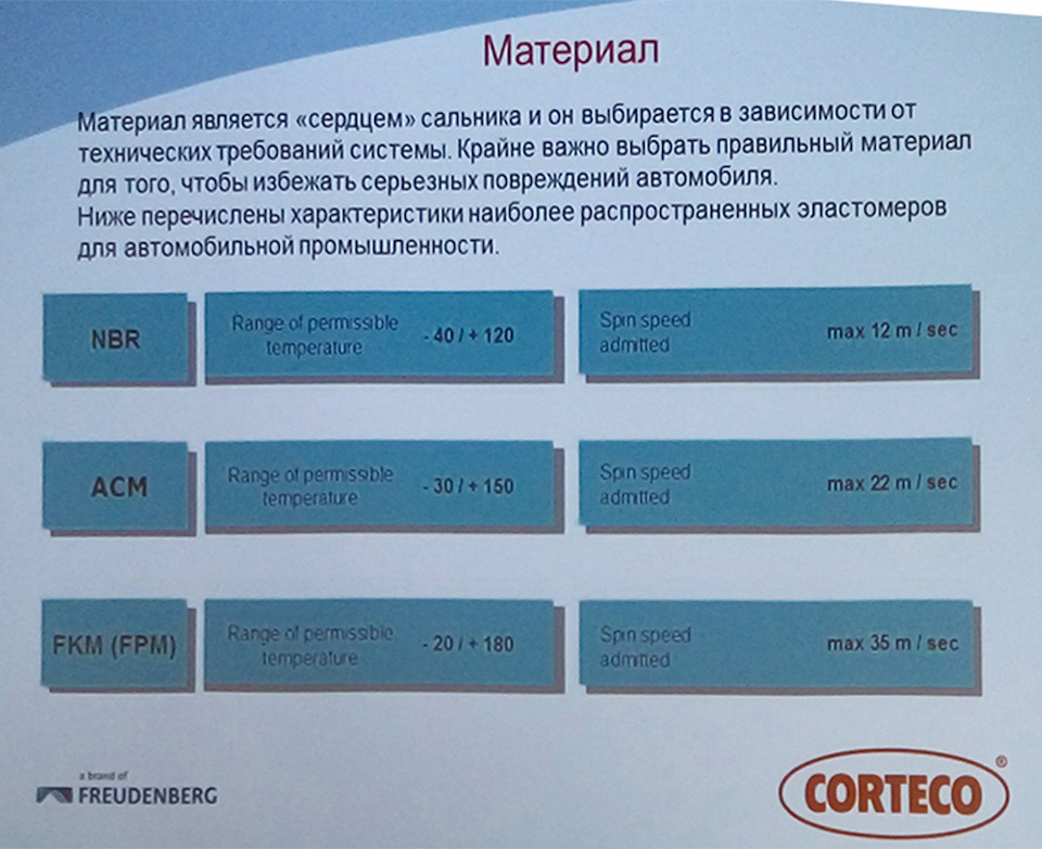

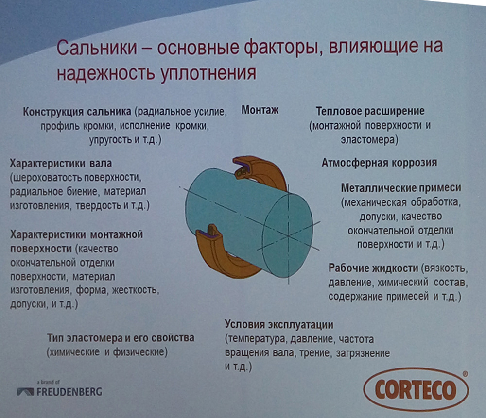

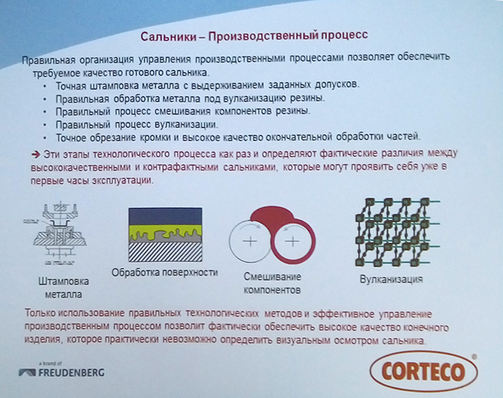

Кажется, что сложного в этой небольшой и условно дешевой детали? Но давайте рассмотрим, сколько факторов нужно учитывать:
И, оказывается, работает не только механика, но и физика
Однако мало скопировать геометрические размеры, важны разные факторы

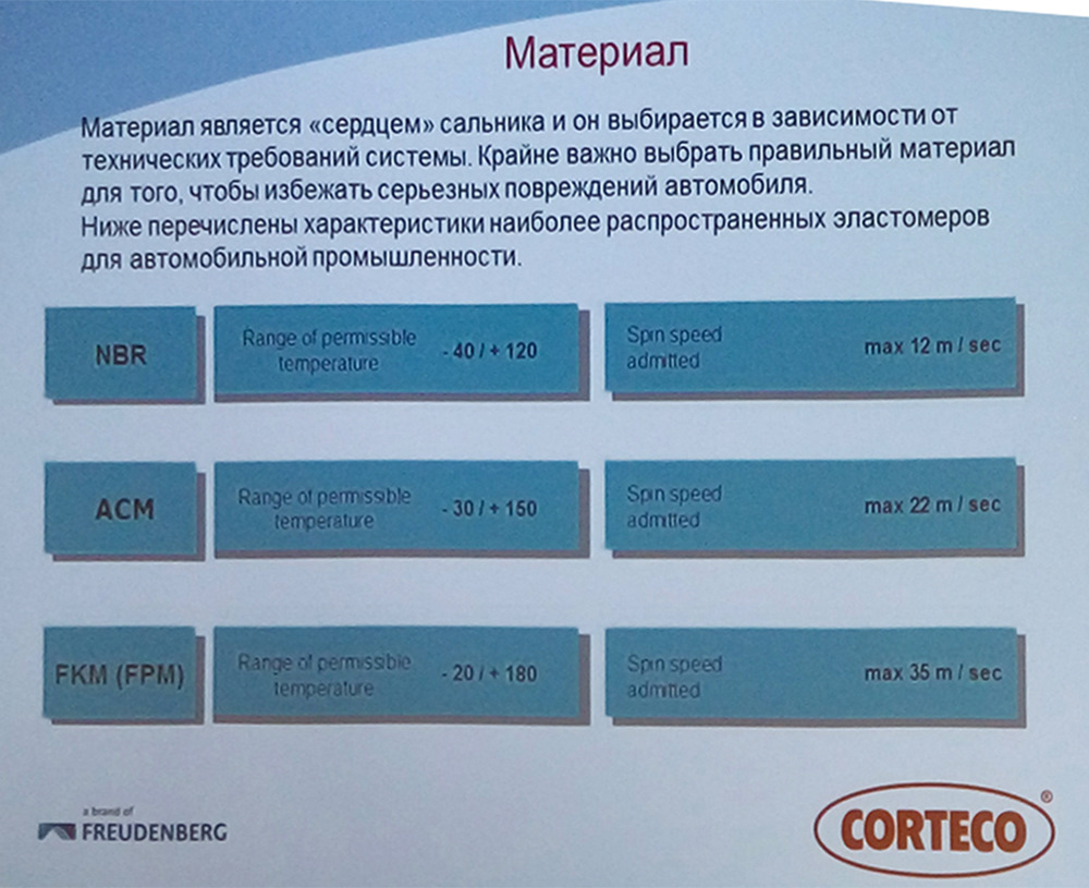

Что касается CORTECO, материалы для сальников производятся только в Германии, откуда развозятся в больших рулонах по всем предприятиям, будь они хоть в Бразилии.

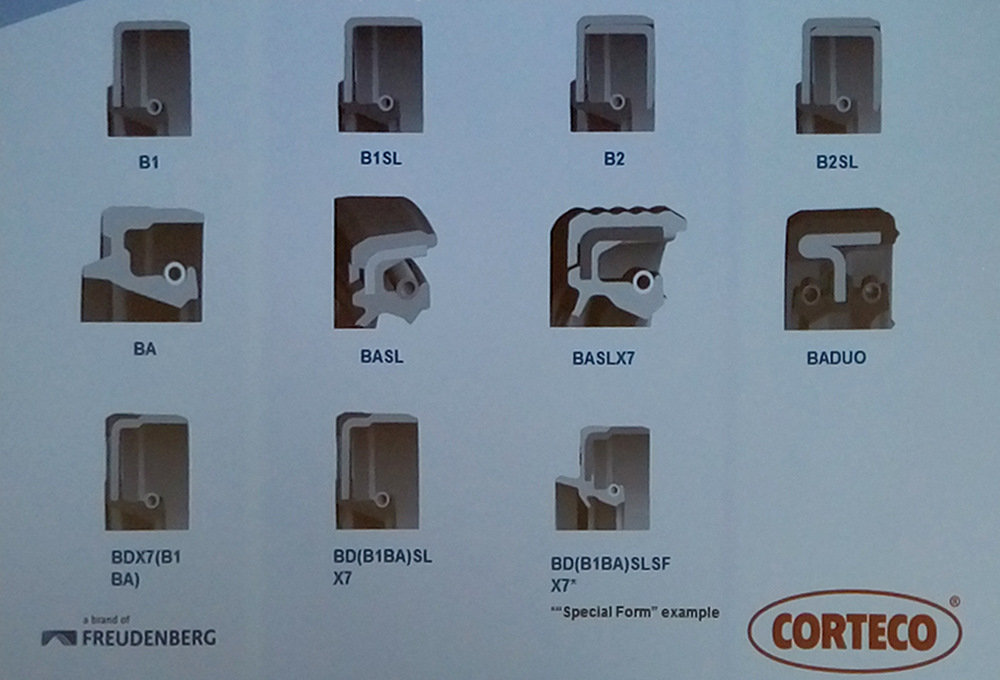

Самые распространённые формы сальников CORTECO:

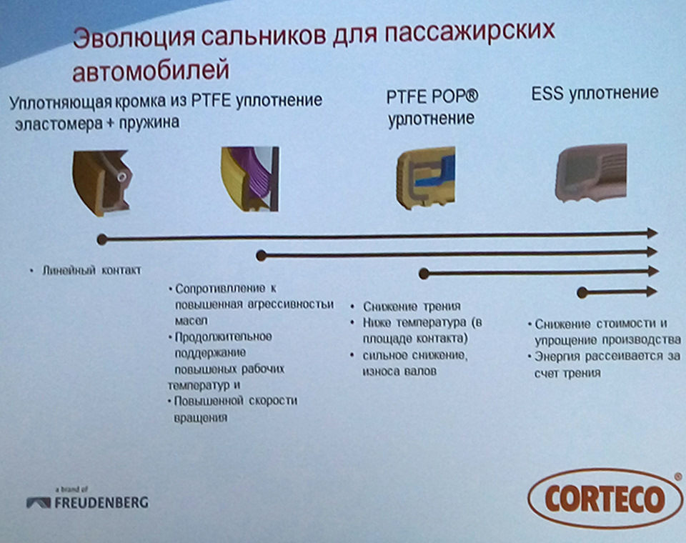

Как известно, прогресс не стоит на месте.
Сейчас нередко можно обнаружить пластиковые сальники. Что бы они работали правильно, очень важно читать прилагаемую инструкцию. Мало кто обращает внимание, а там указано, что после установки требуется от 2 до 4 часов ожидания до запуска мотора. В противном случае уплотнение не будет работать, как положено.

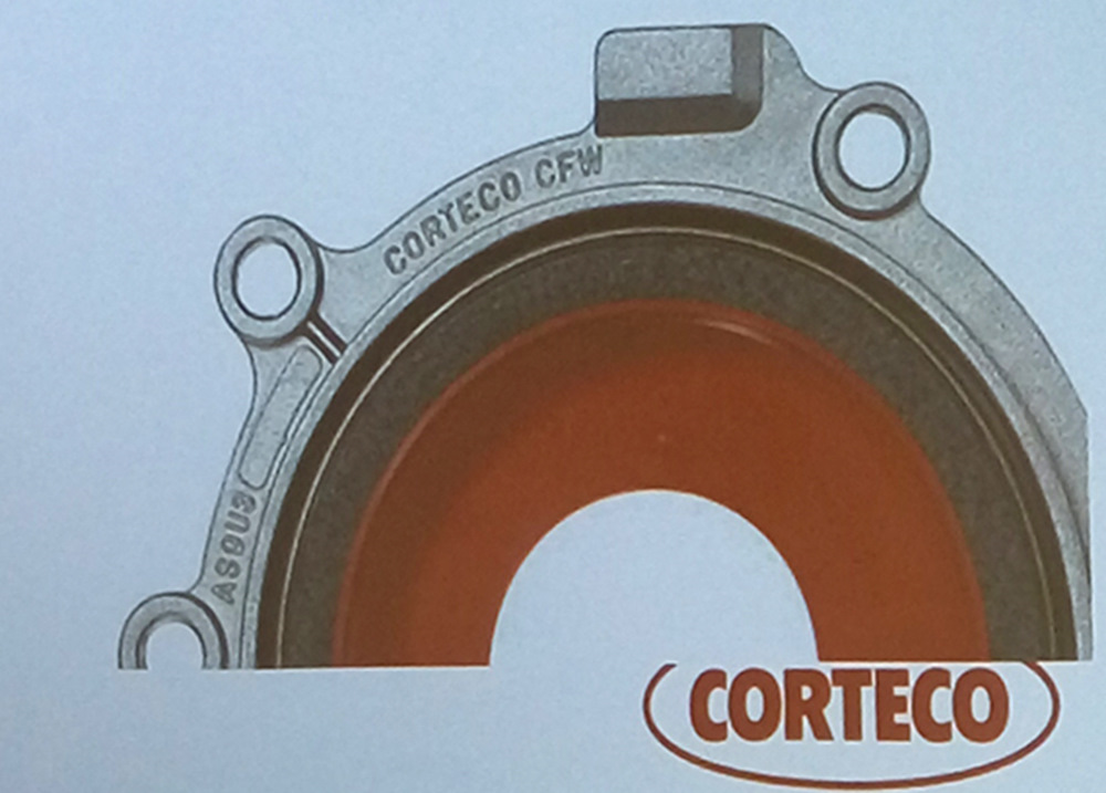

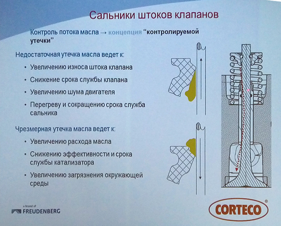

Маслосъёмные колпачки, так же сильная сторона CORTECO, не смотря на размер, важны для правильной работы мотора. Технология Gas-Lip разработана для сопротивления высокому давлению газов из камеры сгорания, возникающему в современных двигателях. Таким образом, CORTECO разработало решение для снижения эффекта «прорыва газов», характерного для современных дизельных моторов.
Сальники, маслосъёмные колпачки, прочие уплотнения – можно купить как по-отдельности, так и в комплектах. Например:
-комплекты при замене ремня ГРМ
-комплекты для ремонта КПП

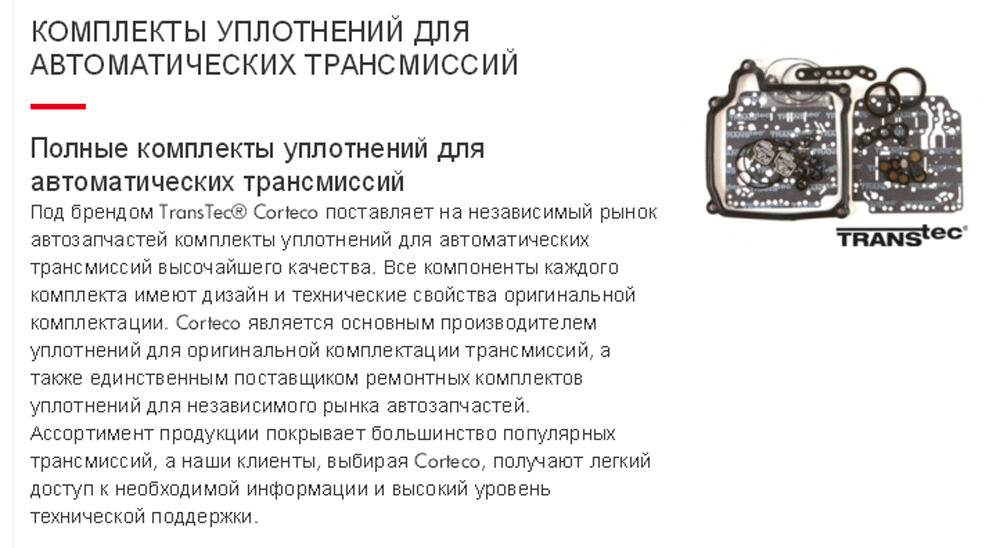

-комплекты для ремонта дифференциалов или задних мостов
-а так же:

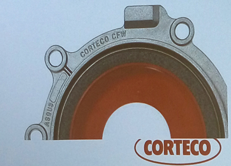

Так что, по заявлению Антона, купив даже в обычном магазине запчастей сальник или уплотнение с буквами CFW (Карл Фройденберг) можете быть уверены – это качество оригинала

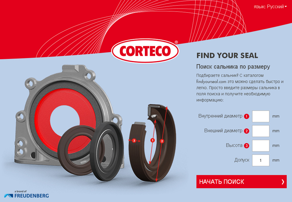

На сайте CORTECO можно подобрать сальник не только по автомобилю или оригинальному номеру, но так же и по размеру и прочим параметрам

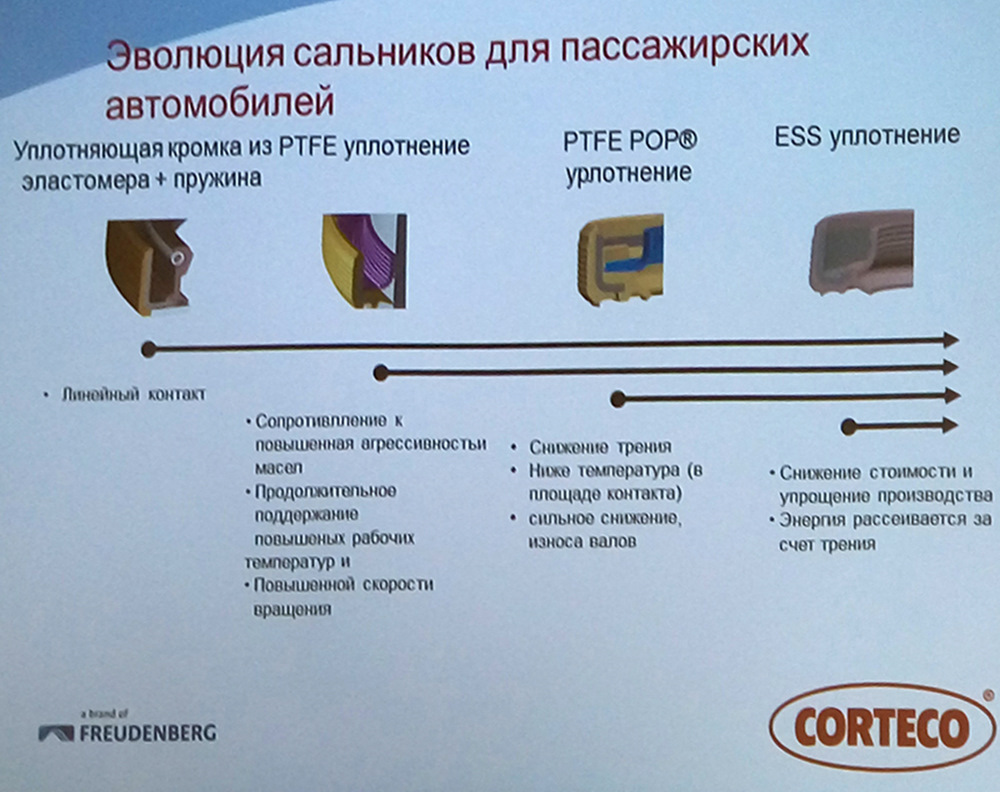

Автору презентации явно было наплевать на качество и русский язык. А ведь именно из рекламы складывается впечатление о марке у рядового потребителя.
а можно поподробнее, что глаз царапает?
Проще всего мне было бы красным исчиркать слайды — это более наглядно. Но попробую общими словами.
Главное, что влияет на восприятие, при этом самое мало принимаемое во внимание — бестолковая вёрстка. Висящие строки, несоблюдение какой-либо сетки, структуры.
Несогласованность предложений, неуместные заглавные буквы: "Недостаточная утечка масла ведёт к… Снижение срока службы клапана".
Много очевидно небрежных опечаток и дикая пунктуация:
"Повышение температуры (в площаде контакта); сильное снижение, износа валов".
"Прокладки & болты"
"Тормоз ные шланги"
"O-Ring"
"Уплотняющая кромка из PTFE уплотнение эластомера + пружина"
"PTFE POP® урлотнение"
"Сопротивление к повышенная агрессивности масел"
"Продолжительное поддержание повышенных рабочих температур и"
"Перегреву и сокращение срока служба сальника"
Ну вот как-то так. На мой взгляд — это плохая презентация. Она представляет собой низкопробный перевод иноязычного маркетингового материала человеком, который не понимает ни в технике, ни в оформлении текста, ни в правописании. Возможно, он взял такую роль временно, под влиянием ограниченных сроков, унижения или рабского труда, но это его работа на данный момент. Видимо, так было нужно.
