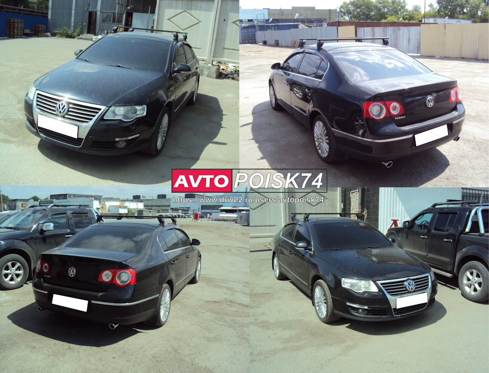

Началось все с того, что заказчика интересовали три Volkswagen Passat B6, они были все разные, разных годов выпуска и прочее. В итоге один из них купили. НО! Я Вам покажу и тот и другой, а смотрел я их два. И Вы сами, сможете понять состояние обоих. Сказать, что купили идеальный? НЕТ! Сказать что он просто хороший? В моем понимании купленный Volkswagen Passat B6 был не хороший!
Меня попросили в первую очередь осмотреть Пассат, который Вы увидите ниже. На что я сразу сказал, что в этом нет никакого смысла! Это мертвяк! И для понимания того как выглядят 10 летние немецкий авто я скинул ему отчет по Audi A4 пост про которую я писал ранее — Audi A4. Или как выглядят понторезки?. Вы видели только часть всего того, что нашлось в ней на самом деле.
После этого, со словами ну и дрова, заказчик говорит, но всё равно посмотри этот Пассат, вдруг повезет! А тем временем в описании было написано следующее.
Ну, коль настаивают, я поехал… Будет немного фоток, и небольшое видео. Все косяки выкладывать не буду, смотрите видео.
Ну как Вам он по фото? Сказать Вам, что меня оттолкнет сразу даже по объявлению? Катаная в круг машина. Не может быть тонированная лобовуха и хороший хозяин у машины! ПРОСТО НЕ МОЖЕТ БЫТЬ! Контингент людей, которые так делают — это наездники! Они называют это доработкой машины, а на деле это ухудшение автомобиля. Но хватит лирики. Смотрите видео.
Просто о кузове. Перекрасить надо все. Начиная с элементов, которые в косяках, и кончая тем, что уже покрашено. Более того. В проемах уже ржа, уплотнители протирают проем, такое я видел у многих ВАГов, случай не единичный. Крыша в шпакле возле лобового, иногда такое бывает, когда машину кладут на крышу.

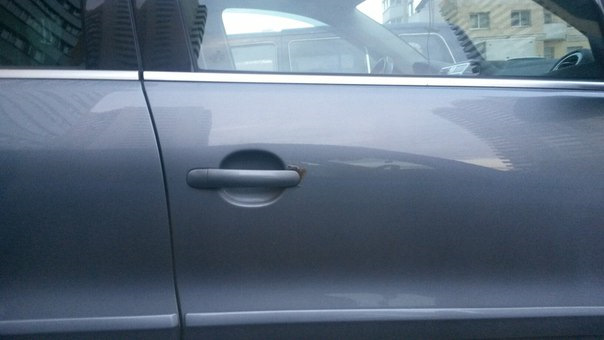

Задний проем правой двери покрашен и уже начал гнить, как видно по фото ниже.

Но Вы видите, как краска ВАГов отлетает? Это я вижу достаточно часто. Даже родная, заводская краска отлетает. Такого я не вижу не на Корейцах, ни на Япах. Уж извините меня за как Вы говорите "предвзятость" но, увы, это так. Это не последний ВАГ с такими косяками, будут еще в следующих постах.

Краска на ВАГ И фордах и вольво и опель отлетает. Автомобильный псориаз))

Мое мнение — за машиной не ухаживали совсем. У меня три вага. Одному 9 лет. Краска на месте. Родная. В одном месте содрана краска и немного начал подцветать. Этот пост напомнил мне, что место надо подправить)
У меня, когда Машину угнали, был больше года жопель астра J 3-х летняя. Там тоже краска на крыльях слезала слоями с порогов и под брызговиками. Жопель, кстати, ведро ужасное. На пробеге 90 т.км лопнули 3 поршня, на пробеге 95 т.км. навернулась коробка, после ремонта прошла 25 т.км. и опять навернулась, так и продал этот хлам с убитым коробасом.
