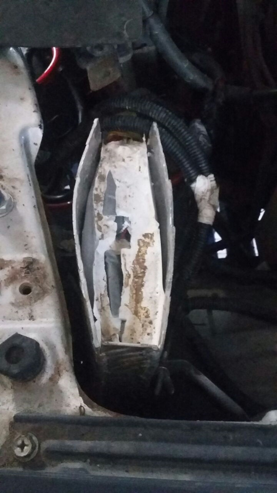

О, Ковшик.)
Угу. Наглядное пособие теперь в учебном классе:)

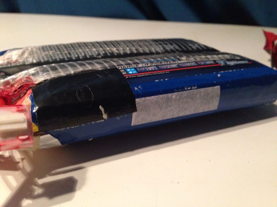

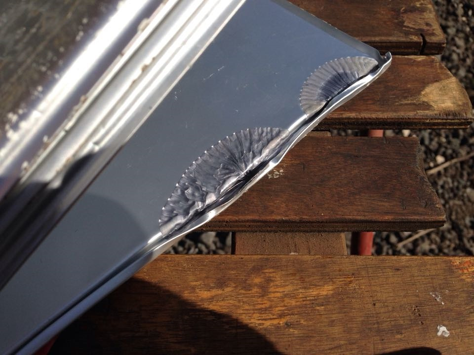

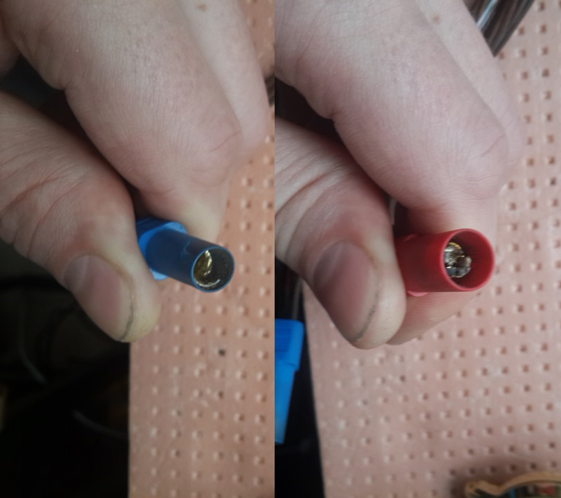

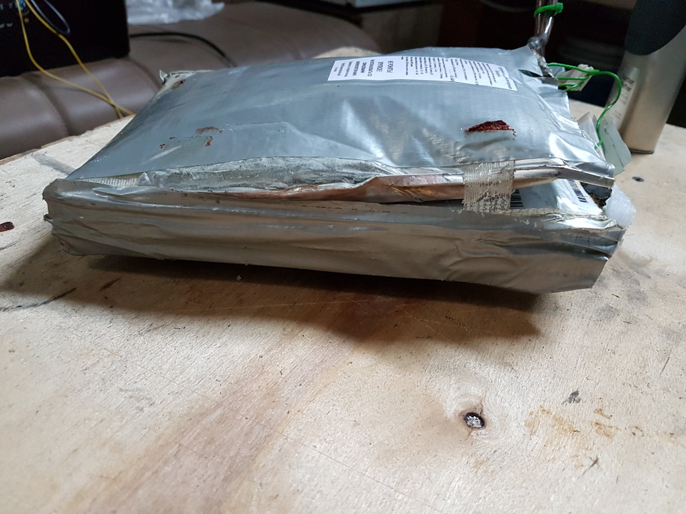

Ну ту фотки как раз тех аккумов, которые безответствно покинули своих владельцев, до морозов не дотянули)
Это да…ну, мы сделали, что могли. А уж как владельцы "распорядились"…это нам не подконтрольно

Интересно было понять от чего пакеты распухли от перезаряда или от больших токов. Автор картинки сам выложил.
А. Так это я могу сказать. Не от перезаряда, не от токов, не от температур. Проблемы с электрикой на автомобилях, вследствии чего аккумы были разряжены в ноль по вольтметру. А, вспомнил, да, один аккум заряжался напряжением 15.3 вольта, тоже ему поплохело. Еще один случай был, про него здесь упоминалось, залит соленой (грязной) водой разъем балансировки и попало на плату, тож проблемы были.
Чего лиферы распухают как на картинке от разряда в ноль? Причина отсутствие полноценной БМС?
нет же! ну написал почему! )))) Не по этой причине
Так на фото все опухшие и клеммы поплавленые на одной фото. Сначала пишите что это от того, что разряжены в ноль, а потом пишите что это не так.
Я скажу по другому: их "убили".
Ну так убили полным разрядом? А что б этого не допустить…всем понятно что нужно. Оказаться в болоте без генератора и аккумулятора на мой взгляд гораздо плачевнее чем на шоссе с заглохшим на ходу мотором
