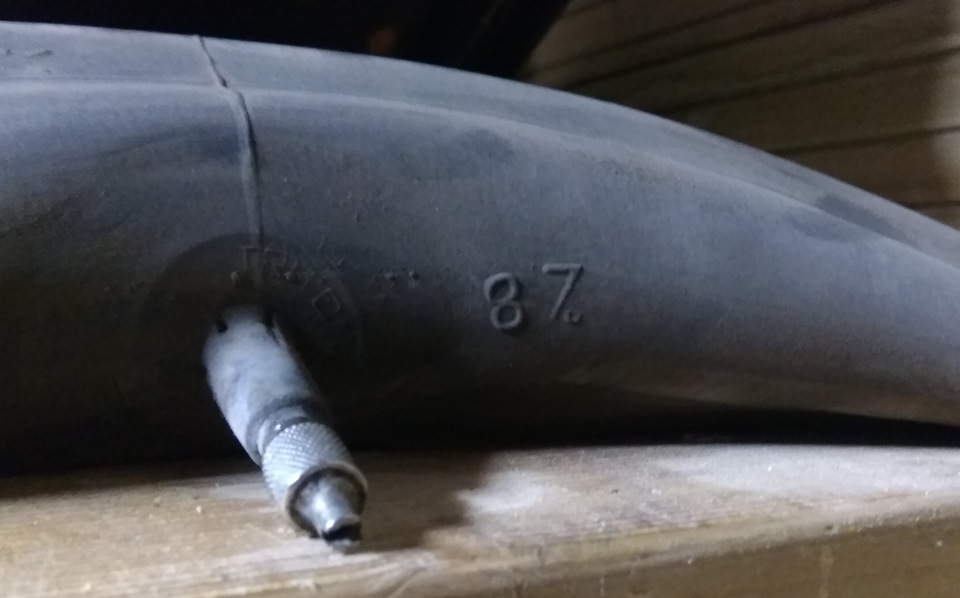

Я решил, что вполне себе могу позволить поработать ещё часок другой и принялся разбирать колесо.
Мне трудно судить, по прошествию более четверти века, но то ли резина в моей юности была мягче, то ли силы в руках и умения поубавилось. В юности мы шиномонтажём не пользоволись, сами справлялись. Ручками. С разбортовкой колеса я провозился почти пол часа. Начнём с того, что выкрутив нипель и вытравив воздух, я не заметил никакой принципиальной разницы "до" и "после". Только основательно попрыгав на колесе, мне удалось нарушить целостность этого монолита. Ну а потом с помощью двух маленьких ломиков и такой-то матери…
Но речь не об этом. Рассмотрев маркировку, я был в шoке! "Made in USSR"! Т.е., резине минимум 25 лет!
При этом, не считая дубовости, она практически новая!
Камера тоже оказалась советского производства!
На ней отчётливо видна дата изготовления — 87-й год!
На покрышке, кроме размерности, я отыскал только одно числовое значение, которое может быть связано с датой производства. Но оно не очень понятно. То ли это 90-й год, то ли просто 061, не имеющее для меня смысловой нагрузки.
Размерность по современным мотоциклетным меркам смешная 3,75-19, что соответствует 95-100/R19
Даже не знаю, выпускают ли сегодня нечто подобное. В России есть наверняка — из за обилия Днепров и Уралов. А в Израиле? Не знаю, не уверен. Надо будет погуглить.
Что интересно, размерность одинаковая на всех четырёх колёсах (включая коляску и запаску). Т.е. они все взаимозаменяемы.
