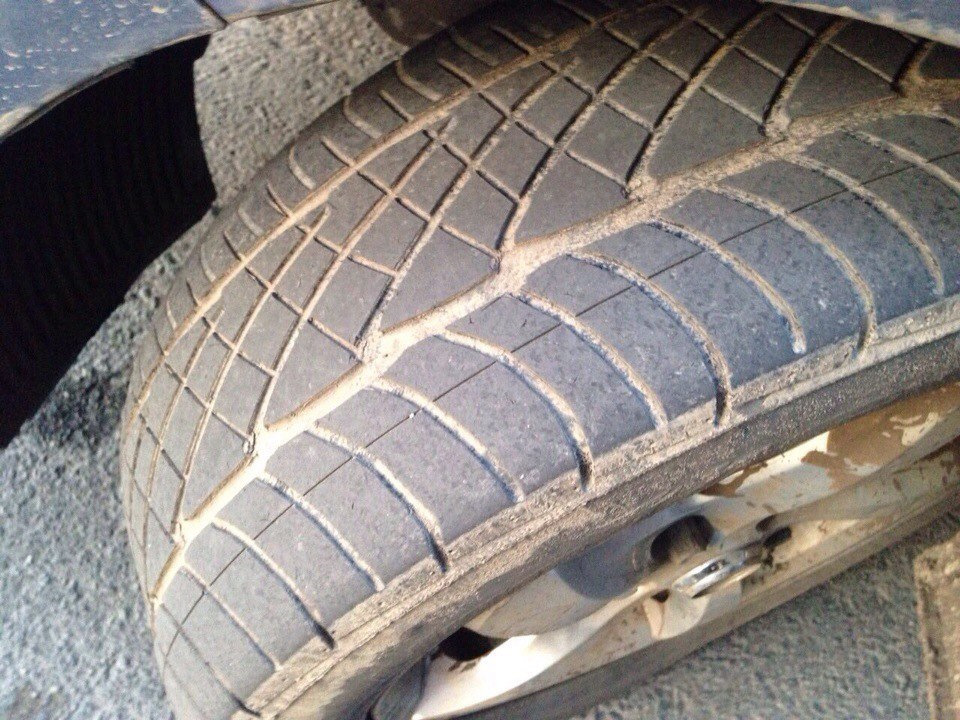

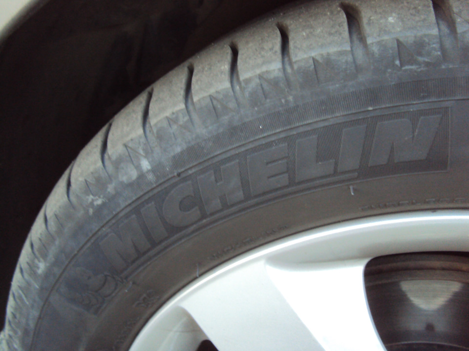

Да что на нее смотреть? Отъездили на ней немало, это прекрасно видно. менять надо
вы мишленовскую летнюю резину сколько раз видели?))) Праймаси 3 с новья выглядит как лысая)))
Нередко, на кайенах тоже мишки с завода
Avtopoisk74
Ну и по боковине посмотри сколько еще протектора.
Да не докажешь ей.у меня Мишлен Праймаси3 стоит, брал новой, весной 2014, пробега на ней тыщ 30. выглядит она почти так же как на твоих фотках… так вот меня уже задолбали! говорить мне что у меня резина лысая… Заехал к представителям Мишлен, сказали есть лишние бабки покупай новую, нет денег катай еще пару сезонов.
