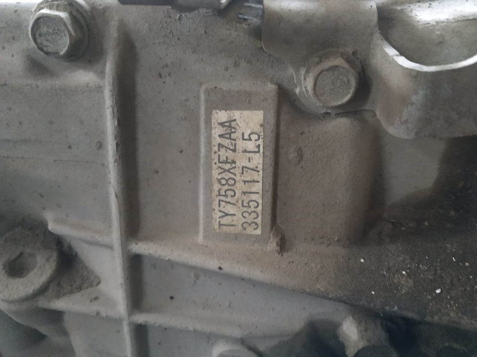

Есть коробки с такими же номерами, только в конце вместо L5 заканчиваются L3 или L4. Также сняты с форика 2.5 МТ. Не могу ни где найти инфу про последнюю цыфру. Может Вам известно? Можно ли их взаимозаменить? Спасибо!
к коробке этот номер не относится.
Еще раз повторю. К коробке этот номер не относится.
sadgin
sadgin
Может я смотрю не там?
Всё там. Номер коробки — это TY758XFZAA, а всё остальное ненужные цифры.
Спасибо за инфу!
L3 и L5 — это про задний редуктор
Если на коробке L5, то редуктор L3 не подойдёт?
Зачем менять задний редуктор? Оставьте его в покое.
Да мне наши спецы сказали, что если хоть одна цифра в номере отличается, то будут проблемы.
sadgin
Я так понимаю, что L5 номере на коробке означает какой передний диф. установлен и соответственно нужно задний ставить такой-же. Чтобы крутящий момент передаваемых на колеса был одинаковый.

Да я в курсе что это механика, мне и надо механику, коробка у меня накрылась, шильдика нет. непонятно от чего она стоит и без понижайки, хочу чтоб было все "по-фэншую", с понижайкой, как положено для Аута.
Самое хреновое, что ни в одном списке по коробкам нет МКПП с пониженными рядами, а они шли на JDM Forester, Lancaster, USDM, EUDM Impreza
Что значит "JDM Forester, Lancaster, USDM, EUDM Impreza", конкретно интересует "JDM Forester", т.к. у меня вероятнее всего оно и есть.

У меня проблема: умирает родная TY755XT7AA-LW.
на евро-Форе 2-го поколение (рест), л/руль, 2,0 атмо (EJ204, четырехвальный который со 158 силами), 2006 г.в.
На сколько я смог понять своим докторским мозгом то у меня ГП -4,11. НО есть еще и хвостовик, в евро форях он как раз и отличается (не 1к1, а 1к1.08). Отсюда вопрос, как оно на самом деле выглядит у меня и чем контрактным из японии это все можно заменить с минимальными затратами и максимальными положительными характеристиками на выходе. Хочется остаться с понижающим рядом, т.к. частенько выезжаю на плохую дорогу или ее отсутствие.
Пойдет ли мне TZ1A3ZB2AA?
Не факт, нужно пробовать.
