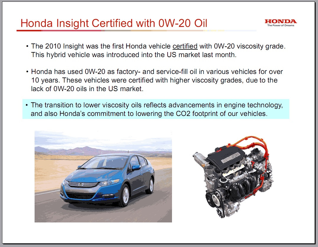

После 2000 годов почти все азиатские производители перешли на масла 0W20, 5W20 (тойота 0W30) с 5W40, 20W60. И объясняли это опять же не понятным энергосбережением, экологичностью и т.д.
В нашей стране понятие экологичность и энергосбережение чужды. Мы это не восприняли в серьез и начали заливать привычные масла.

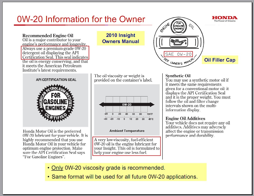

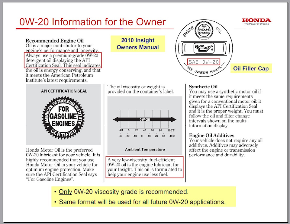

Диллеры Хонда в России что только не лили: и 5W40 и АСEA. Всё бы ничего, но помимо раннего залегания колец (а это можно объяснить плохим бензином) на моторах К серии начал из строя выходить распредвал.

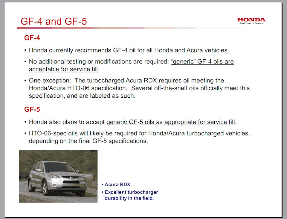

В 2009 году в Америке инженера Хонда сделали заявление, что причина всему этому неправильная вязкость и большой интервал замены. Что Масла вязкостью выше W20 хондовским моторам противопоказаны, в противном случае маслянное голодание (т.к. система смазки рассчитана исключительно под W20 на гражданских моторах). При этом в сервисных книгах были перечислены все вязкости от 0W20 до 5W40 и даже выше.
Сформировали основные требования: вязкость не выше 0W20 5W20 SM ILSAC GF4 (сейчас уже SN GF5) для моторов после 2001г с цепным приводом, для моторов выпущенных до 2001г с ременным приводом 5W30 SM ILSAC GF4, для околоспортивных 5W40. И представили следующую таблицу по выбору масла:
И вроде это стало как отче наш, все стали придерживаться данных рекомендаций и вопрос с распредвалами вроде как решился сам собой. На вторичке конечно продолжались случаи разрушения валов, но ведь не кто не знал что там лили ранее первые хозяева.

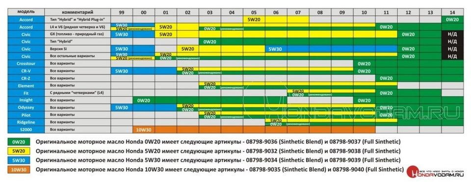

Тем временем поколение хондоводов сменилось, сменились и диллеры. Новое поколение четко решило для себя, что производитель умышленно хочет занизить ресурс моторов и опять начали в моторы лить масло вязкостью чуть ли не 5W40, что бы беречь его от износа. Плюс появилась новая серия R моторов, с которой проблем не было. Вот таблица подбора масел с официального сайта Хонда в России:

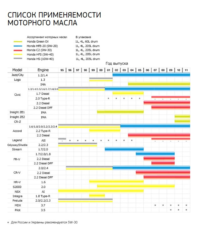

Как мы видим она полностью совпадает с Американской (всего скорее это Европейская таблица), но внизу поставлена звездочка которая перечеркивает всю таблицу.

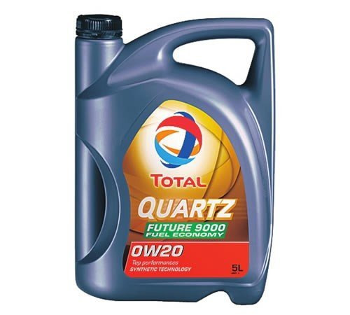

А производитель Хонда представил европейскую линейку масел Хонда производства Тотал, которое в принципе сделано по европейским стандартам ACEA (что в корне противоречит заявлению 2009г).
Это масло навязывает российский диллер. Что там за состав, непонятно вообще (что за минеральное масло на синтетической основе</b> и это информация с официального сайта). Что за европейские условия вождения и климат, как это может повлиять на масло. И по факту получается, что это масло не подходит для Российских условий вождения и климата. При этом на банке написано фул синтетик, а на Экзисте вообще указан класс SN GF5. Как такую Хер…ню можно написать на официальном сайте.
Мы то понимаем что там залито по факту всего скорее обычный гидрокрекинговый продукт напримерTOTAL QUARTZ 9000 0W-20(стандарта ACEA А5). Именно Тотал выпускает в большей степени оригинальные масла для азиатской технике на территории европейского рынка (и например в случае с Маздой, данная оригинальная продукция от Тотал неплохо себя зарекомендовала)

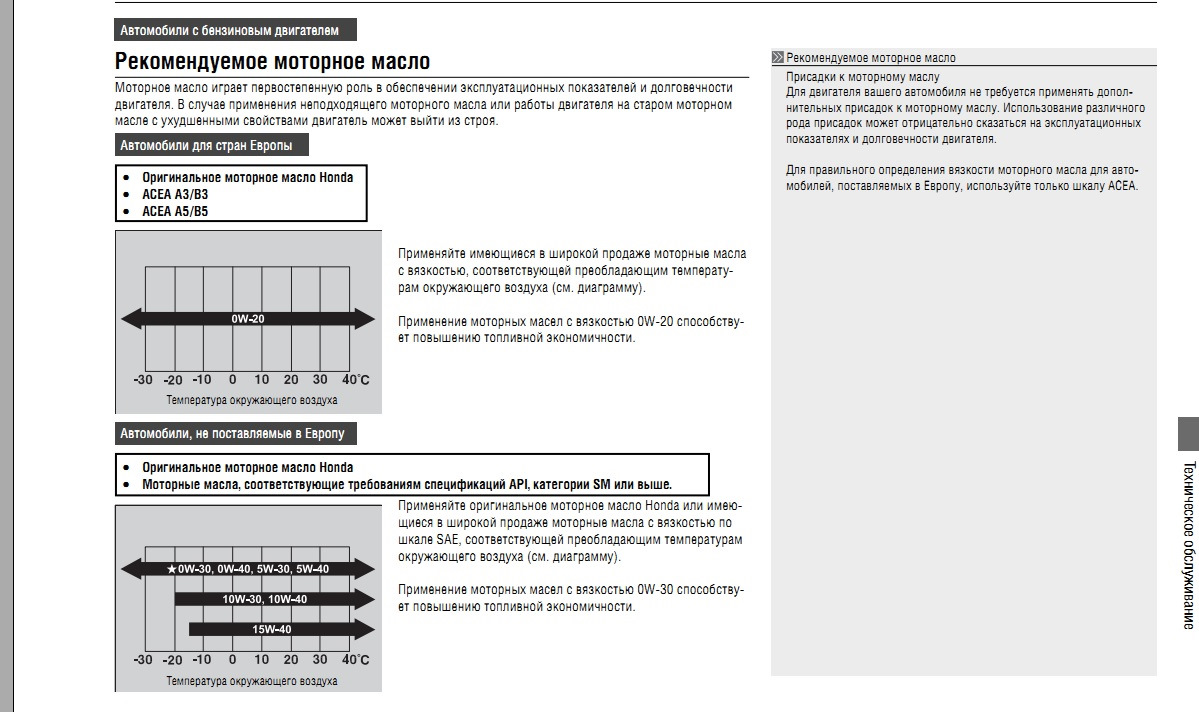

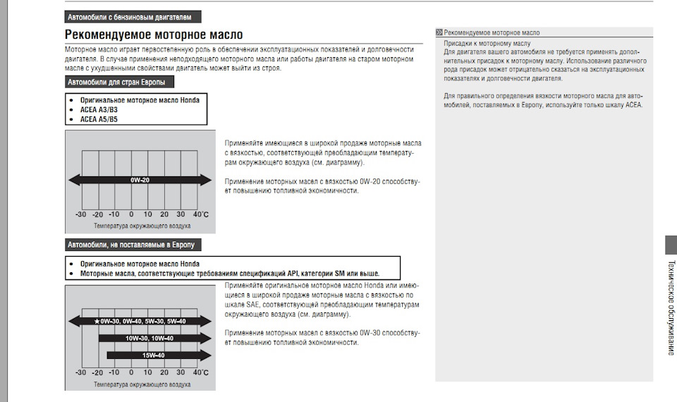

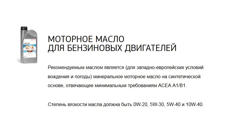

Так же для нас в России уже сверстали сервисную книжку (мы это уже знаем из моих ранних постов, что сервисные книжки печатают именно Российский диллер, что данные этих книжек как не странно могут отличаться от завода и будут зависеть исключительно от поставщиков расходников)
В сервисной книжке написано очень и очень странно:
Т.е. к чему мы относимся к ЕВРОПЕ или НЕ ЕВРОПЕ. Почему одному и тому же двигателю рекомендуются разные жидкости. И по факту требуемый класс масла А3/А5, а масло представленное с классом А1 на официальном сайте.
Вывод (осмелюсь предположить) очень простой: сервисную книжку сверстали под европейскую линейку масел, именно данное масло хоть как то подходит из того что производится в европе, конечно же по стандарту ACEA А5 (именно этот стандарт максимально по свойствам пересекается с азиатским стандартом SN GF5).
Но иногда данные масла в отдельных магазинах, под определенными артикулами почему то стали заявляться как ILSAC GF4/5, а не как ACEA А5. Как такое возможно? Это маркетинг чистой воды, состав то ведь в них должен остался прежний, просто решили устранить противоречия которые появились из за американцев с их заявлением в 2009г (к этому вернемся чуть ниже) .
АСEA А1 (указанная на официальном сайте)- это явная ошибка менеджера, кто делал наполнение на сайте, он же неверно указал и состав, имелось в виду всего скорее синтетическое масло на минеральной основе, т.е. гидрокрекинговое.

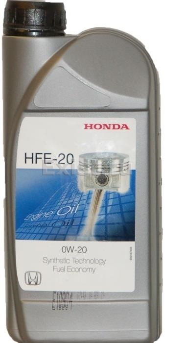

Очень часто возникает вопрос почему я не сторонник европейского оригинального масла HFE-20.
Кто его вообще производит и что это за масло. Я всегда говорю что этоТотал. Со мной спорят что Идемитсу, сейчас говорят уже Кастрол
Ответ мне дал Экзист:
— Продают его под разными артиклями, класса как SN, так и SM и А5. А так же как синтетику так и полусинтетику.
— Ну и по артиклям:
08232-P99-A30HE — SM — Германия;
08232P99C1HMR — SN — Великобретания;
08232P99A2LHE — SM — Япония;
08232-P99-A1L-HE — SM — Япония;
08232P99A3LHE — SN -Бельгия (полусинтетика или синтетик бленд);
ВНИМАНИЕ:
08232-P99-A1H-MR SN — Россия (полусинтетика или синтетик бленд);
а так же
08232-P99-A6H-MRS SN — (полусинтетика или синтетик бленд);
08231-999-51H-A (полусинтетика или синтетик бленд);
08231-999-51H-B (полусинтетика или синтетик бленд);
08232P99B1HMR (полусинтетика или синтетик бленд);
и др.
Ведь это на рынке позиционируется как один продукт — европейский оригинал. Получается кто его и где его только не делают. Поэтому я от него держусь подальше, это чисто маркетинговый продукт, как вообще хонда может такое допустить -из своих моторов делать помойные ямы

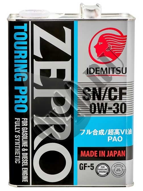

а можно еще посмотреть идумитсу в пластиковой таре. Оно дешевле чем вжестеной банке, но на самом деле не намного хуже. И точно не хуже лукойла
Идумитсу 0W30 SN GF5 или LUKOIL GENESIS SPECIAL A5/B5 0W-30 и ЛУКОЙЛ GENESIS GLIDETECH 5W-30, последнее подходит по ILSAC GF-5, и по цене у нас в КЗ дешевле чем Идумисту, 8500 теньге примерно 1550 руб 4 литра.Ваше мнение.lukoil-lubricants.promode…_v.1.0_11.07.2016_rus.pdf и lukoil-lubricants.promode…0_rus_v1.6_16.03.2016.pdf
я за идумитсу. Сам на нем езжу. Сверхъестественного ничего в нем конечно нет, происхождение и появление его на нашем рынке, это вообще тайна покрытая мраком. Но плохого я про него ничего не могу сказать, среди японоводов становится массовым попсовым вариантом

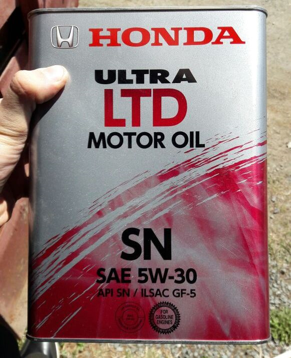

Кому интересно почитать про оем-масло —
Idemitsu не имеет отношения к Honda Ultra LTD SN 5W-30 ?!

Сама хонда сделала спецификацию для турбы hto-06.
