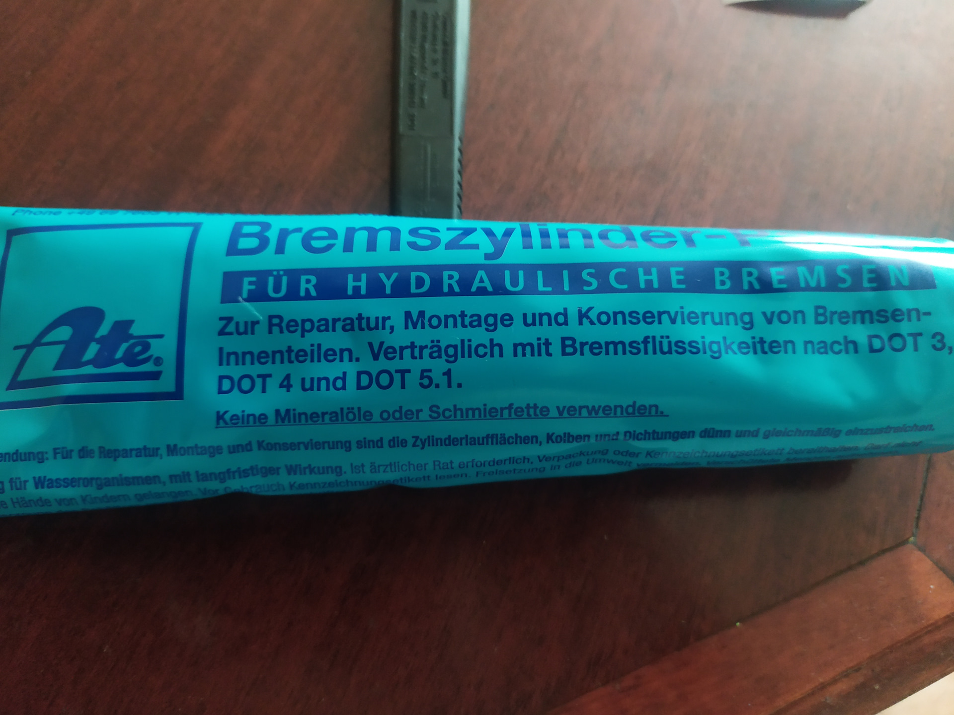

Всем доброго времени суток!
Хорошие новости!

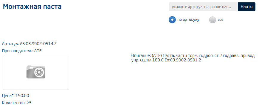

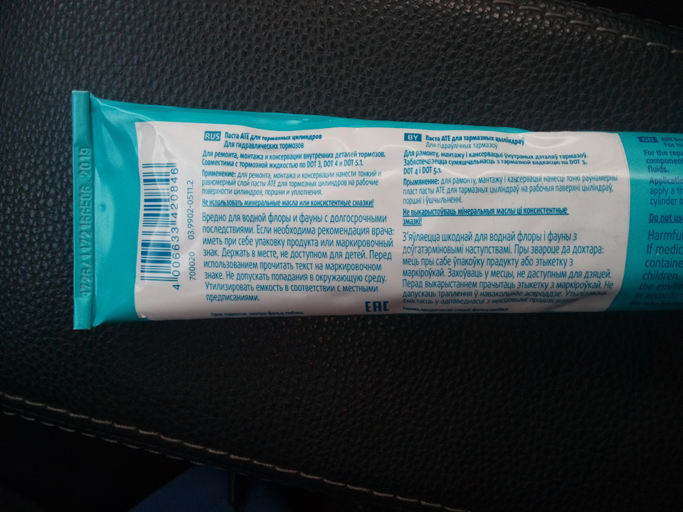

Теперь пришедшая на смену 03.9902-0501.2 смазка доступна для потребителя!
Искать по кодам 03.9902-0511.2 или 700020
Собственно ZACOLDOVANNY уже втарил)) Спасибо ему за наводку
Чего и вам советую!

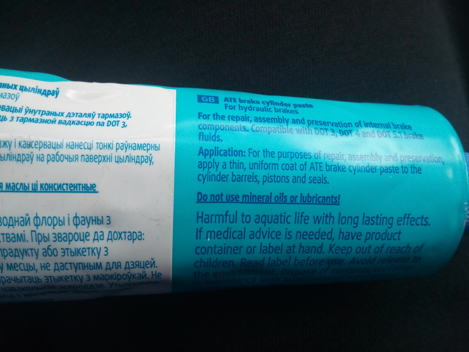

Подскажите, смазка ATE с partnumber # 03.9902-0521.2 — это обновленный номер той же самой смазки # кодам 03.9902-0511.2 или принципиально новый продукт?
это разные языки инструкции
Здравствуйте! Подскажите пожалуйста, ATE 03.9902-0521.2 — пойдет для смазки поршней при ремонте суппортов.
Да

Добрый вечер! Скажите, пожалуйста, купил эту смазку, но немного под другим кодом 03.9902-0510.2 /700019, это она? И можно ли ей и сколько помазать поршень под пыльником поршня для профилактики, при замене колодок на заднем суппорте автомобиля?
Она, да, норм
Спасибо!

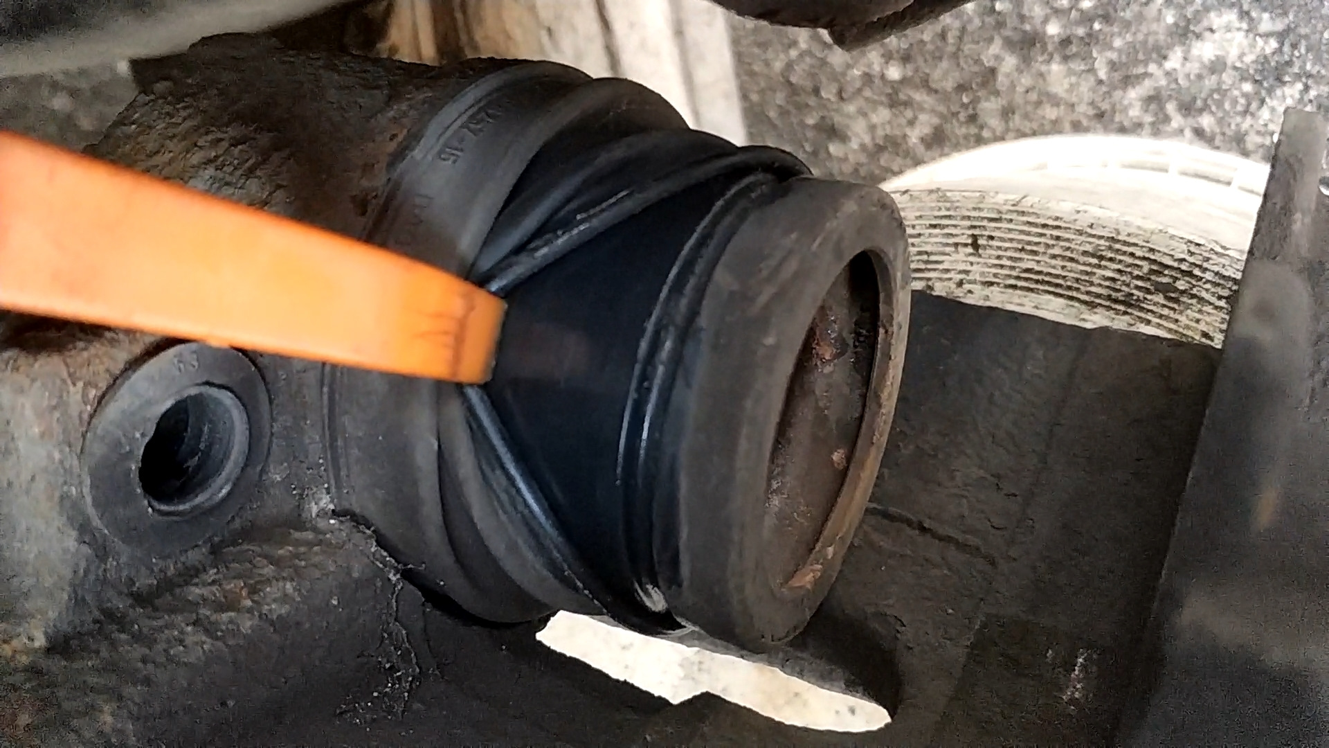

Друзья, а в течение какого времени смазка на поршне суппорта утратит свои свойства или когда ее смоет?
Хочу понять нужно ли лезть в свои суппорта передние, котором ровно 10 лет.
Тормозные диски передние стали сомнительно выглядеть.
Однозначно есть
Спасибо, слазил. Но ничего не сообразил. Как я говорил диск ужасно выглядит. А поршень в порядке на вид. Не извлекал его полностью. Вдавил обратно. Диски родные тоже 10 лет, и колодки тоже родные оригинал.
Думал увижу ржавчину или еще чего, тогда демонтирую все для чистки смазки.

Педаль жму — поршень выходит. Не клинит. Почти полностью выдавил. Поршень живой. Ржавчины нет.
Обратно вдавил.
Всё ок.
Но почему колодки в середине жмут на диск хз.
Хочу менять и диски и колодки.
А смысла нет, если дело в суппорте, если дело в каком то поясе над сальником.

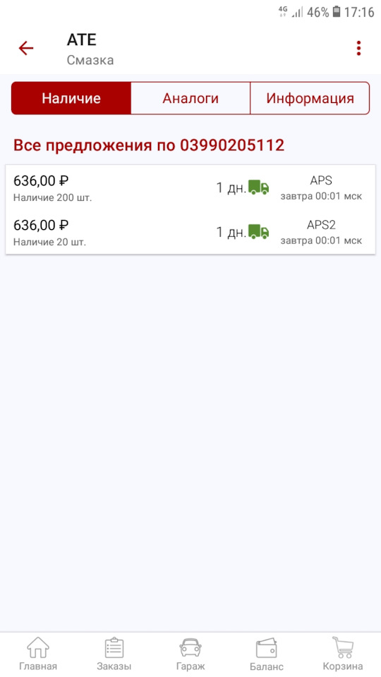

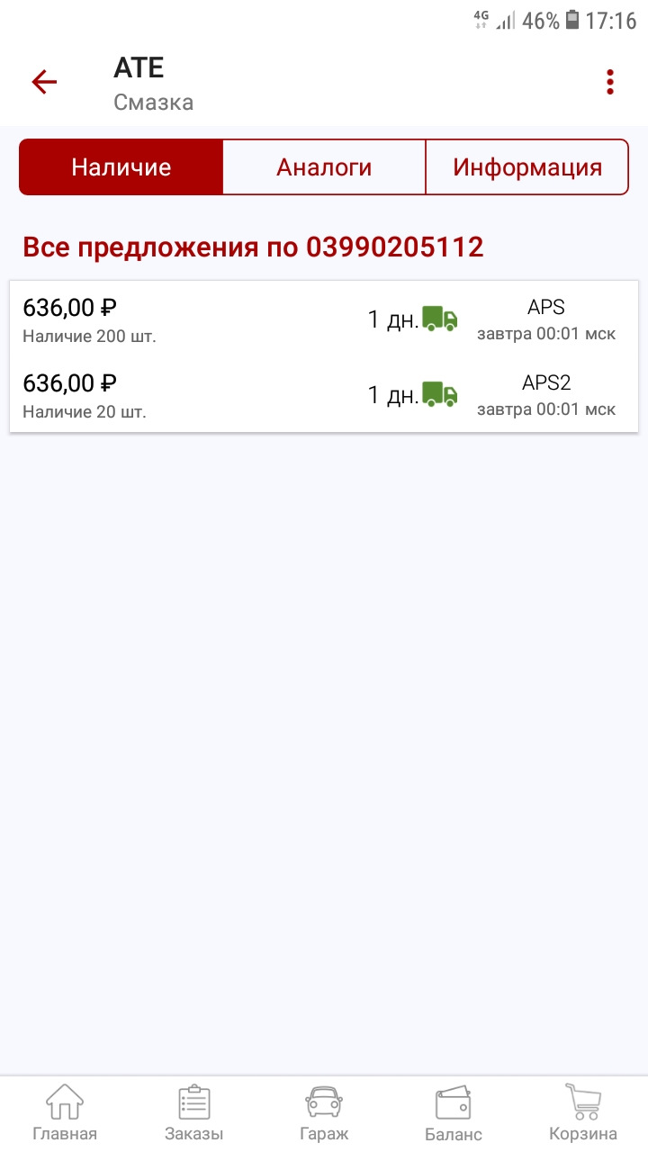

03990205112 автодок. Я успел за 474, сейчас уже 636 руб.
1600р на Emex, сейчас)
ATE Bremszylinder да нет ее не где, миф легенда… не на оном стане запчастей все пересмотрел

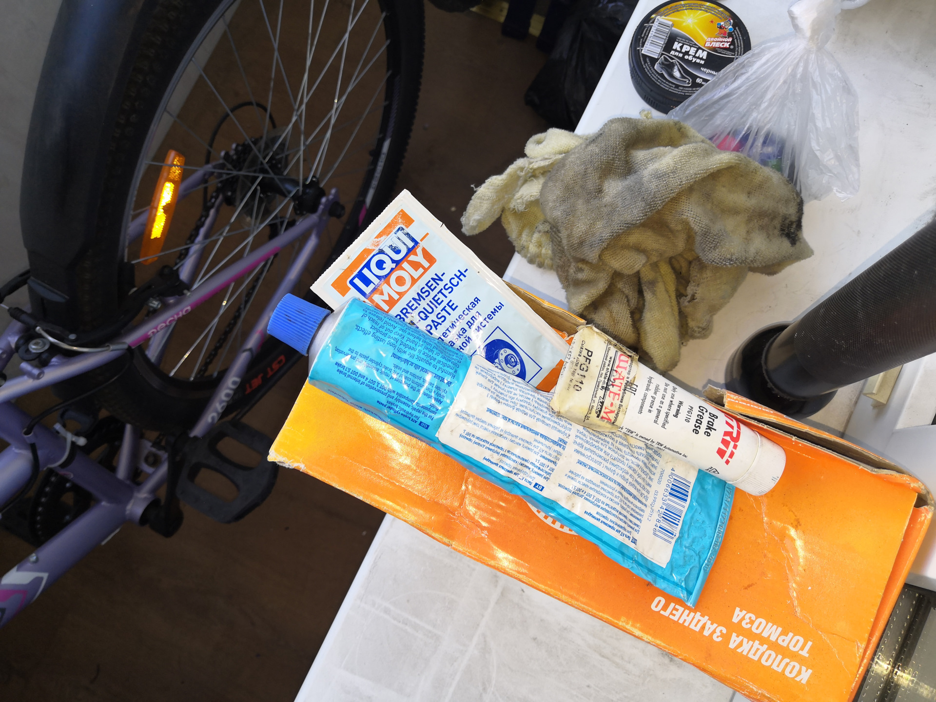

Ate для сборки суппорта
Trw для смазки направляющих суппорта которых тут нет
Противоскрипной смазывается направляющая колодок, места прилегания колодок к поршням и колпусу суппорта и пружинной скобы что сверху

По этим номерам перестала биться, теперь 03.9902-0521.2

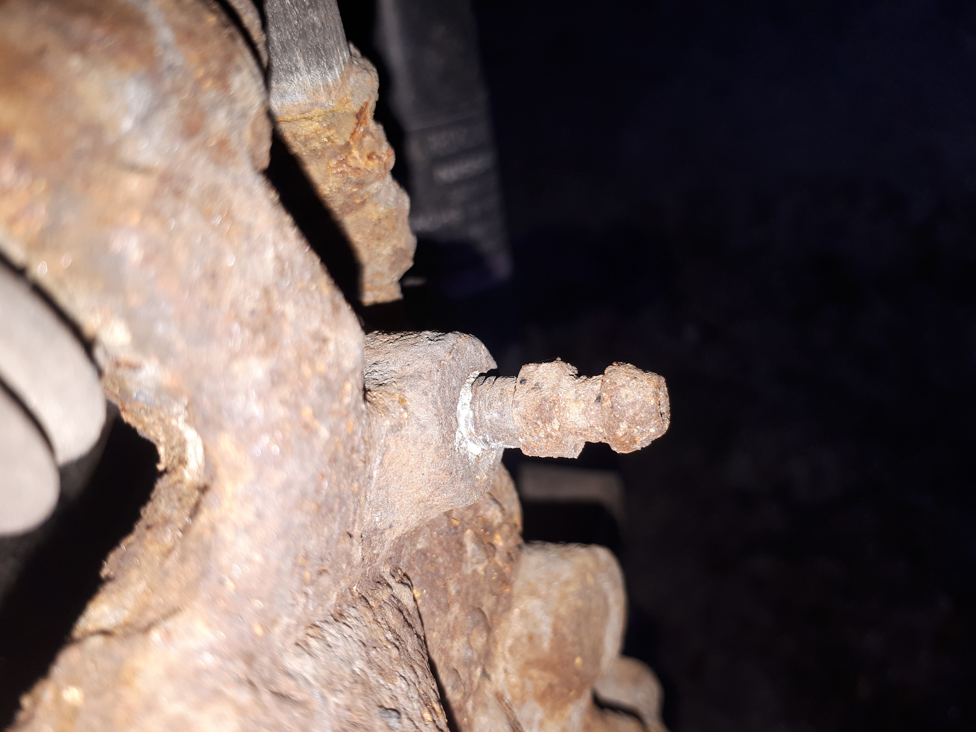

Вот штуцер на который она наносилась года 3 назад. открутился без проблем. остальных и след простыл)
Ничего отечественного принципиально не использую и вам не советую…Штуцер можно мазать любой спецсмазкой … любая смазанная резьба за это время не прикипит. Слишком рьяная защита мс1600 уже проплаченной рекламой попахивает )))

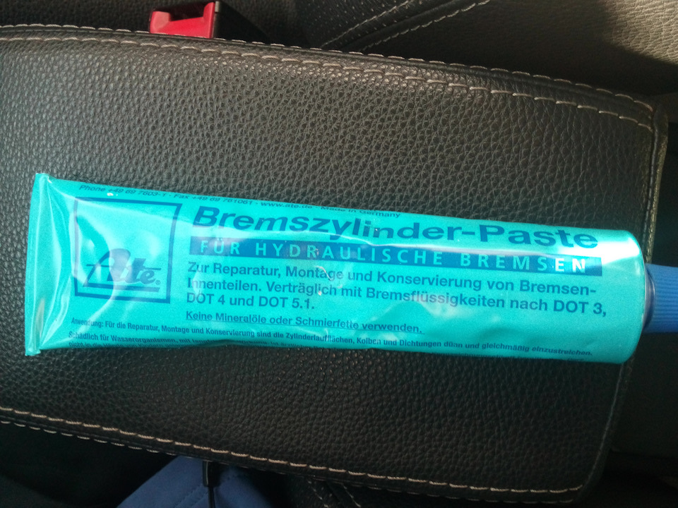

Фирма АТЕ не выпускает такой смазки. Это подделка.
понятно

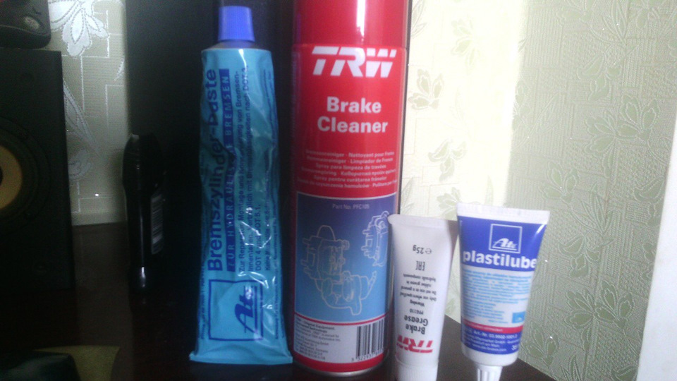

ATE Plastilube — противоскрипная.
TRW PFG 110 — направляющие.
ATE Bremszylinder — цилиндры.
Все в продаже есть!
Вы уже юзали эти смазки? Направляющие это понятно на — пальцы. Пластилюб протискрипная, куда её мазать? На пластины удерживающие колодки с обоих сторон и на сами колодки с внешней стороны. Так? А цилиндры мазать тыл и борта поршня так? А под пыльник надо поршня? Я в этом году буду перебирать задние тормоза

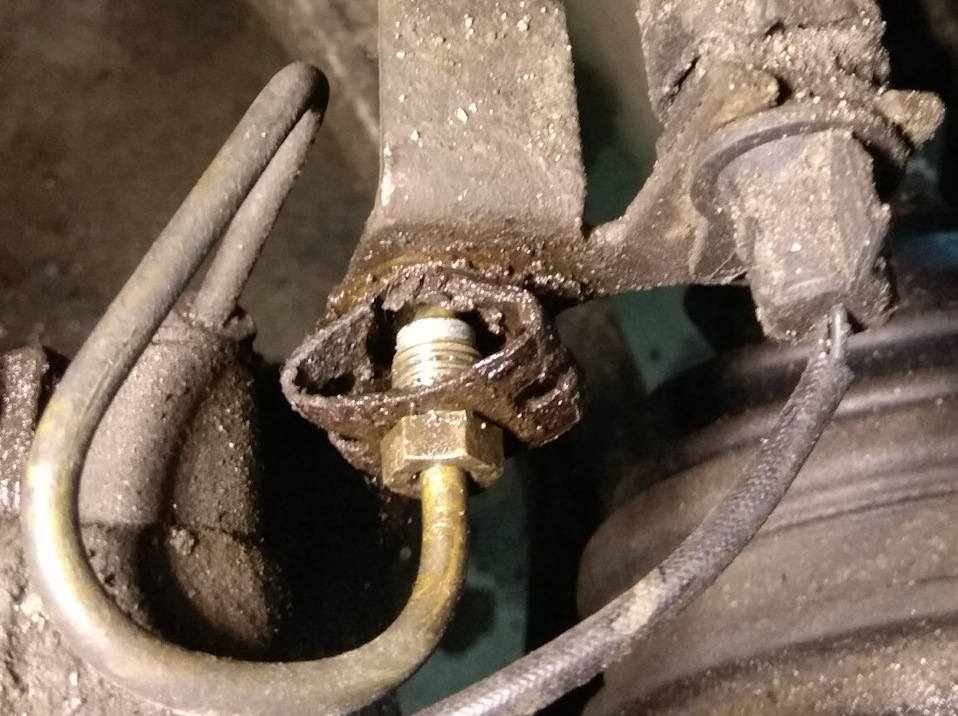

Здравствуйте, подскажите, можно ли мазать резьбу гаек тормозных трубок (где они соединяются с друг другом или шлангами) и пустотелый болт, которым крепится тормозной шланг к суппорту, и если да, то чем? Смазкой для тормозного цилиндра?

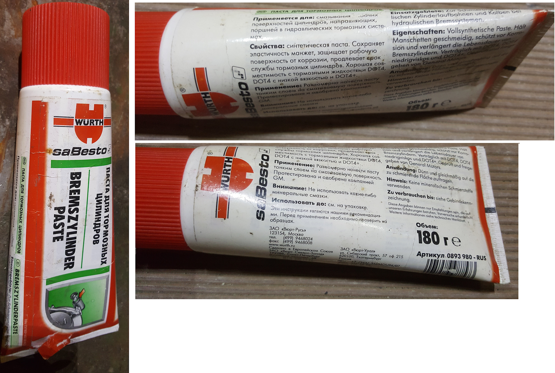

Друзья, bremszylinder paste / brake cylinder paste — смазочная паста для тормозных цилиндров — это паста НЕ эксплуатационная, она СБОРОЧНАЯ ( Aassembly ), то есть ее назначение заканчивается ровно тогда, когда Вы "засунули" поршень в цилиндр суппорта . В Мануалах на модели Мицубиши, к примеру, Вы вообще можете не найти рекомендаций по использованию смазочных паст при замене поршня и сборке суппорта . Там при сборке поршня требуют смазать поршень и цилиндр тормозной жидкостью … А к примеру, согласно спецификации TRW/Lucas ( известной с 80-х годов прошлого века ) для замены поршня рекомендуется к применению вообще растительное масло ( применяется, кстати, и поныне )…Паста Ate — это тоже условно наполовину — растительное масло . Так что, чем покупать "втридорога" пасту Ate, лучше намного дешевле купить в аптеке касторового масла и использовать при замене поршня именно его …
или вот:
Здесь на форуме подавляющая часть аудитории — это практики, я сам практик с большим многолетним стажем . Я не рекомендую пользоваться смазкой Ate для тормозных цилиндров по одной простой причине — зачем мне в хозяйстве смазка, которую кроме как для тормозных цилиндров я больше никуда применить не могу ( на самом деле, в моем хозяйстве есть эта самая смазка Ate, но я ей никогда не пользуюсь ) — а ее действительно больше никуда не применить ( свойства и параметры у нее специфические ). Куда рациональнее приобрести ( и использовать ) для тормозных цилиндров силиконовую высокотемпературную смазку — она обладает уникальной универсальностью — ее одновременно можно применить как для пальцев суппорта, так и для тормозных цилиндров, ее же можно использовать для профилактической герметизации пространства под пыльником поршня, ее же можно использовать против скрипа на направляющих полозьях колодок суппорта — "касторку" Ate ( это я так называю смазку Ate для тормозных цилиндров, поскольку в ее основе есть касторовое масло ) никуда из указанных применений кроме цилиндров применить нельзя . Я уж не говорю, что помимо суппортов авто свою отличную силиконовую смазку я могу с оптимальной способностью применить и для ремонта газового котла, и для ремонта соковыжималки и кофемашины ( гидрочасти ) и мойки высокого давления . Так зачем мне "касторка" Ate ? Практикам ведь не лишне бывает обогощаться еще и знаниями — крутить гайки с головой лучше, чем без .
Привет. Спасибо, поржал. Редкостная ахинея про растительное масло и касторку)
Да я как бы не ради хохмы :)
Пытаюсь разобраться
Как насчёт
"Куда рациональнее приобрести ( и использовать ) для тормозных цилиндров силиконовую высокотемпературную смазку"

а вот такую смазку для цилиндров кто-то применял?
WURTH арт.0893 980-RUS

У нас в Молдове я нашел ее по 03.9902-0514.2
Loginbyden, Большое спасибо! Благодаря Вашему отзыву я нашел и купил в Кишиневе монтажную смазку «Ate Bremszylinder-Paste».
Искал по сайтам, ходил по магазинам, спрашивал, объяснял, что мне нужно смазку для закладки под «пыльник». Предлагали либо «TRW PFG110», либо медную пасту, либо универсальную смазку типа «BOSCH Super Fit TO 100».
Набрав указанный Вами код «AS 03.9902-0514.2», нашел заветную пасту на сайте sprinter.md — (результат поиска: sprinter.md/ro/монтажная-…-ate-as-039902-05142.html).
В этом магазине я спросил про «ATE plastilube». В магазине этого добра не оказалось, но заказали на другом складе. Через час привезли (Спасибо продавцу за отзывчивость).
Смазку «TRW Brake Grease PFG110» покупал раньше в магазине mannol.md, который находится рядом с моим местом работы (результат поиска:
mannol.md/product/128258-…fiant-ghidaj-etrier-25-gr).
Все это хозяйство обошлось в 375 mdl (20 $):
1) Ate Bremszylinder-Paste – 170 mdl (10 $),
2) TRW PFG110 – 75 mdl (4,5 $),
3) ATE plastilube – 100 mdl (5,5 $).
Развернутые адреса я дал для облегчения участи таких горемык как я (моим братьям по разуму).
Вечер добрый! Максим, приобрёл по артикулу 03.9902-0501.2 смазку, в автодоке выдали ате пластилюб, я так понимаю ее применение только как противоскрип, для поршней она не подходит?
да
belka1988
Также может быть еще с таким артикулом для поршня смазка. Та которая первая в списке
