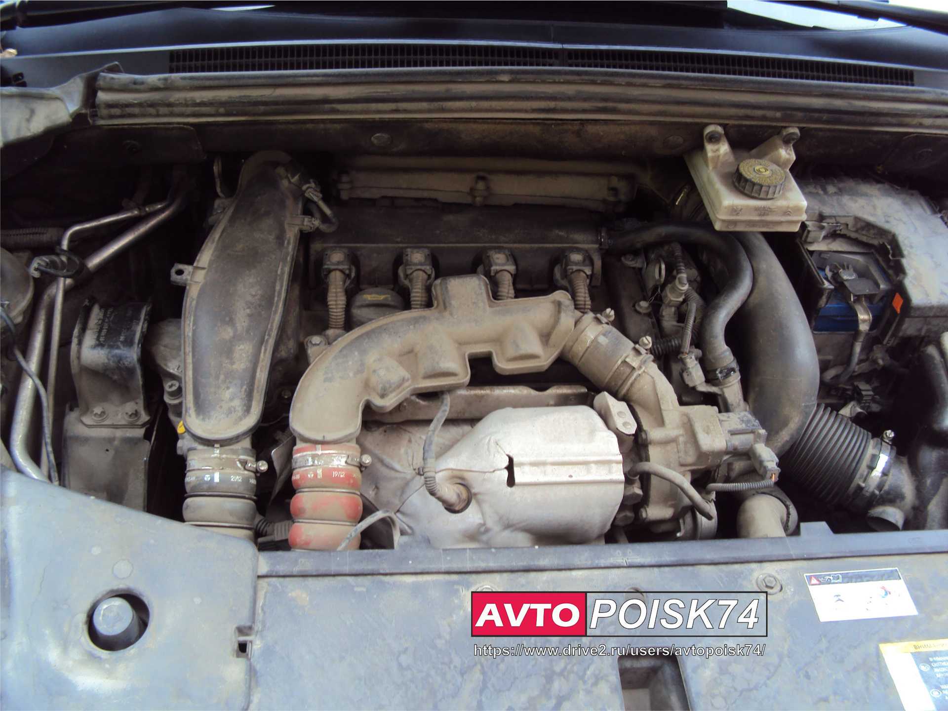

Мотор и коробка.
Мне постоянно пишут, что эти автомобили не только хорошо управляются, не гниют, имеют хорошую шумоизоляцию, но они так же надежны, как советский холодильник Зил, и что даже ломик ломается чаще чем Французские автомобили. И здесь, стоит многим знакомый своей ломучестью EP6! Если Вы мне скажете, что есть надежные дизеля, я спорить не буду, но дизелей на Урале нет, а если и будет, то продавать такой автомобиль с набором Дизель и Француз придется не 14 месяцев, а 12 лет, это называется особенности региона проживания, это как заводить Хаски в Африке, а Тойтерьера кинуть в Арктику, это так же абсурдно.
Что же с EP6? Его прокладка клапанной крышки, течет чуть чаще, чем месячные у девушек, а если вдруг задержка? То это повод заглянуть под капот, возможно у Вас другой двигатель. Но видит бог, девушки не меняют так часто прокладки, как делают это владельцы этих автомобилей. При этом занятие это бесконечное! Как говорится в поговорке, вечно смотреть можно на три вещи — как течет тосол у АвтоВАЗа, как горит УАЗ Патриот, и как меняют прокладку на ЕР6. А всё из-за того, что БМВ сделал "отличный" мотор для Французов:) Но решение есть, заменить клапанную крышку! Цена вопроса естественно копейки, как и все запчасти на французов:) со слов клиента это около 20-25000 рублей, то есть чуть выше, чем среднемесячная зарплата по моему региону.
И как нестранно, прокладка здесь текла, хотя она недавно менялась:)
Еще одна "надежная вещь" дрыгателя — цепь ГРМ. Ходят слухи, что не только у них эта проблема, а еще и у ВАГа, но в плане диагностики цепи, ВАГу равных нет. А 99% этих авто, продаются с мертвой цепочкой. А этот самый 1.6Т в плане динамики, не побоюсь этого слова — НИКАКОЙ. Никакой изюминки вообще! Никакой супер динамики нет вообще. Машина просто едет. И если я после Octavia 1.8TSI CDA иду в свой автомобиль как унылое говно, то в этот раз, Альмера не показалась мне вялой.
С цепью здесь произошло вот что, я слушал мотор в живую, и ничего критичного не услышал(реально). Однако мой клиент, просмотрев видео, уверял меня в обратном. И перед написанием поста, я послушал работу ДВС на видео, и действительно, цепной звук есть. Микрофон камеры, делает более отчетливым этот звук, а вживую, всё немного иначе, честно говоря, но судите сами, на видео звук слышен.
По мотору мы еще не закончили. Есть такая штука в этом автомобиле, как ТНВД. Так вот она имеет свойство умирать, как и многое во французских авто. При этом для меня не понятно для чего от там нужен? Ведь если взять ВАГ, например — Еос, то машина имеет отличную динамику, и небольшой расход топлива, а так же ремень ГРМ, который бед не приносит. Здесь же, имея турбину и ТНВД машина едет на уровне атмо Сивика, при этом имеет кучу проблем и болячек.
И в этот "надежный" автомобиль, владелец кинул 42 000 рублей. На что спросите Вы?

Итого 42 441 рубль и 35 копеек, однако. И это за пробег 71000 км? На все это есть бумажка.

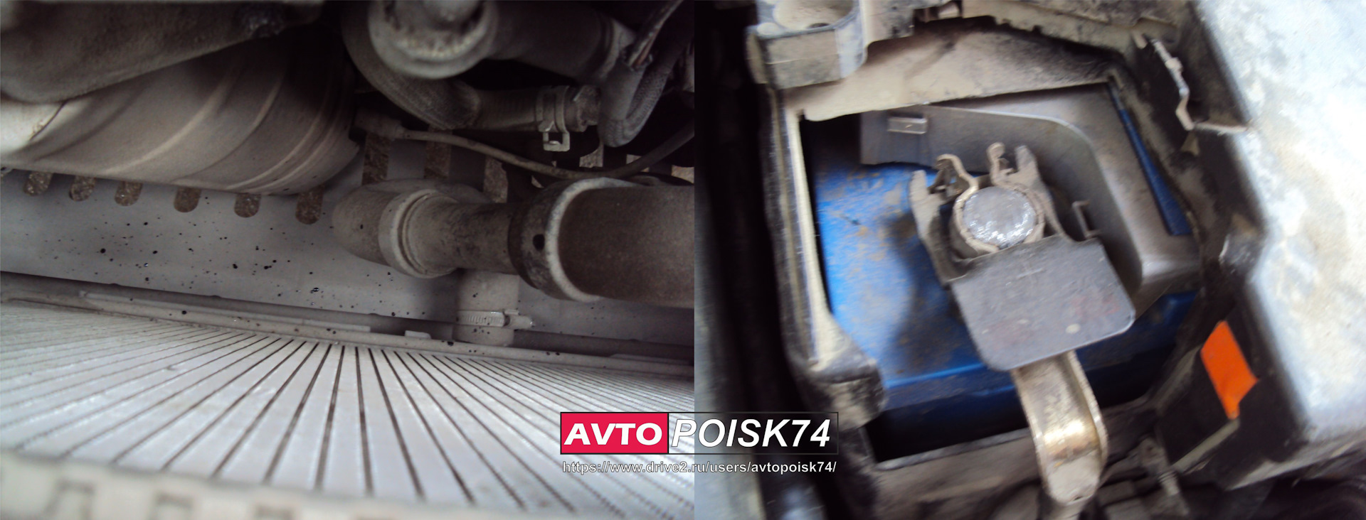

Даже родной аккумулятор помер, и был куплен другой, что отлично видно, хотя машине всего 4 года. А на защите картера масло, но при намазывании его на палец, обнюхивании, и лизнув, Ваня(товарищ) понял, что это битум(не делайте так сами, работа выполнена русским профессионалом Ваней).

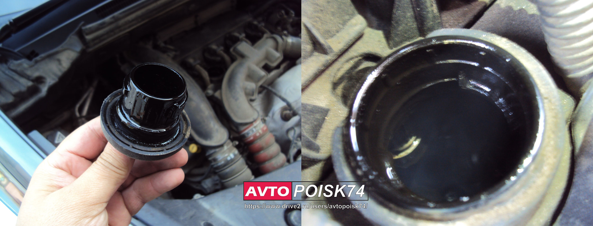

В остальном же, под капотом все было нормально. А сам двигатель внутри был чист, хоть по фото это не очень-то и понятно. Но и машину я запускал при нагретом моторе, его бы на холодную еще послушать, чтобы услышать весь унисон лишних звуков.

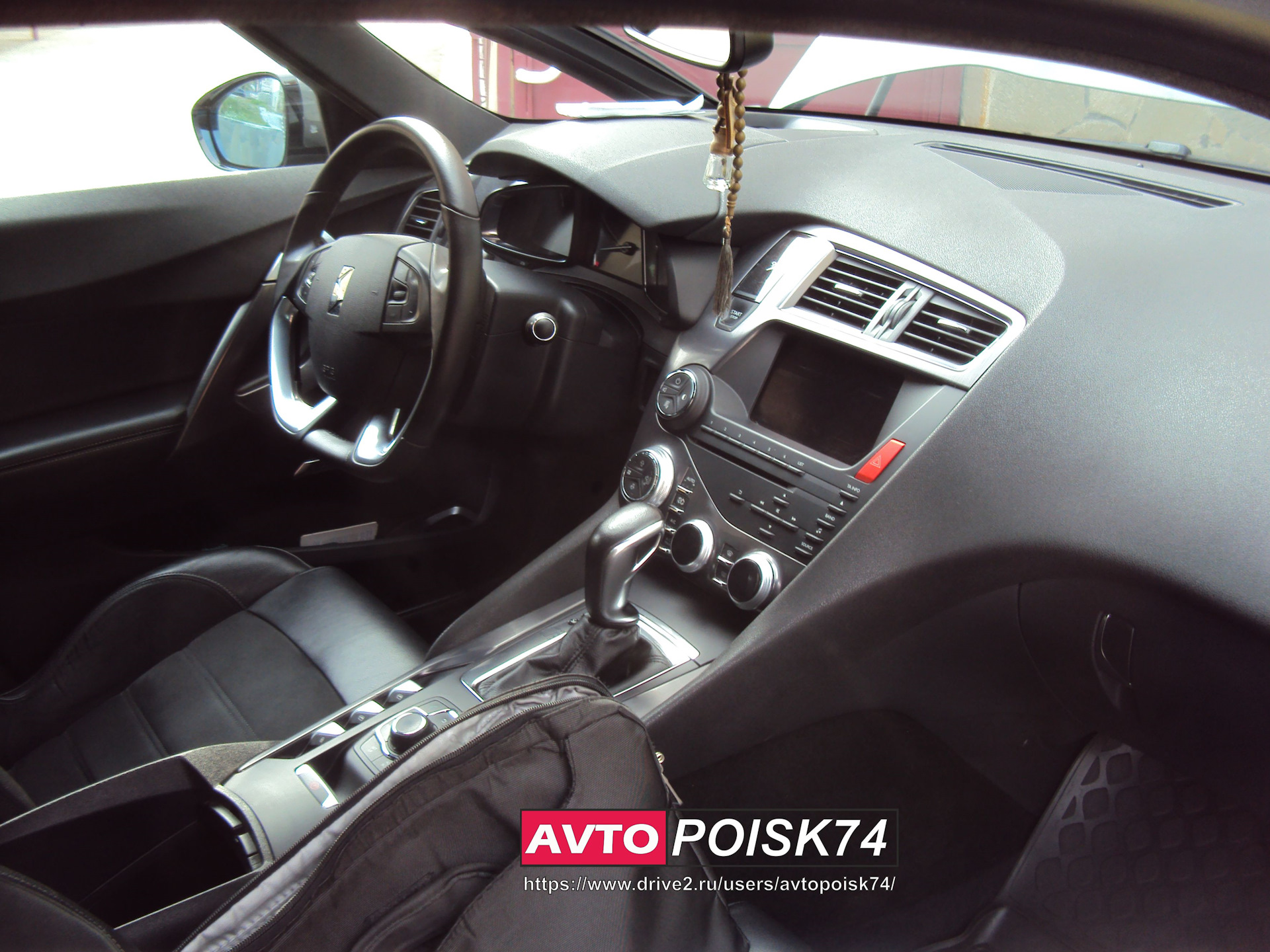

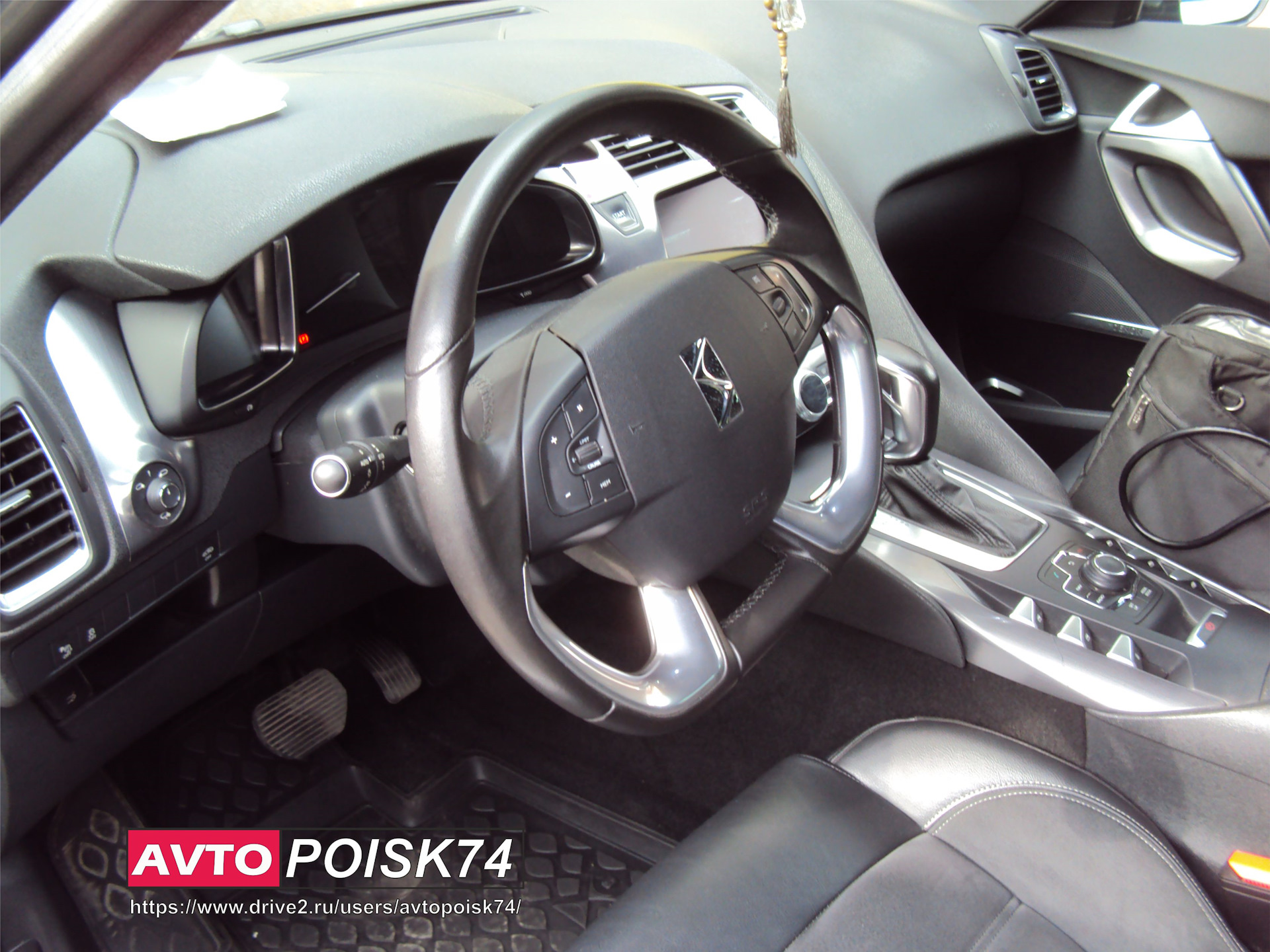

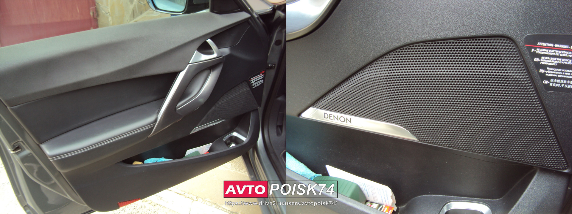

Вот так плавненько, мы перешли к салону автомобиля. Это очень футуристичное авто! Открывая водительскую дверь, я не увидел никаких кнопок, а я такой автомобиль смотрел впервые. Соглашусь, пластик в салоне мягкий, качество материалов на уровне. Своя акустическая система.
Внутри, эта машина мне понравилась больше чем снаружи. В первую очередь она не похожа ни на один другой автомобиль, это что-то свое. Что-то такое, что не для каждого. Мои друзья, увидев все фото этого авто, исплевались, а лично мне по нраву.
Как я понял, Citroën любит делать необычные рули, помню мое первое знакомство с Citroën C4. Не могу сказать, удобен ли он или, наоборот, у меня не было такого автомобиля, но лично мое мнение, руль в этом салоне портит все.
Приборка выполнена в своеобразном стиле. Всё в этих автомобилей на любителя, и этих любителей на Урале раз-два и обчелся.

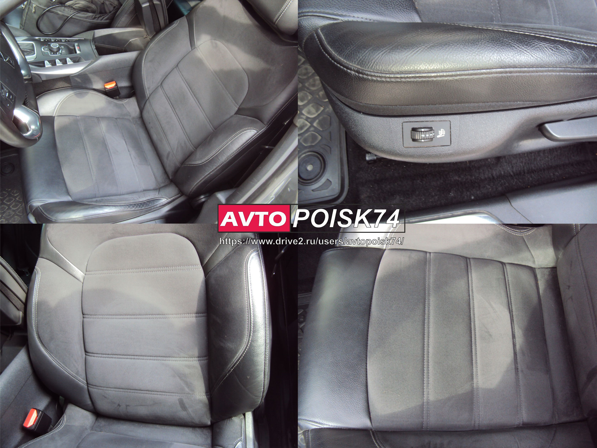

Сидение водителя. Оно удобное. Комплектация здесь пред. максимальная, есть все кроме кожи и эл. приводов сидений. Подогрев сидений расположен в таком месте, что лучше включать его с открытой дверью, хотя это дело привычки.
Для меня, сидения были удобными, но еще удобнее я себя ощущаю в сидениях Passat B7, Lexus IS250 или Субару Импреза, но это субъективно и зависит от телосложения.

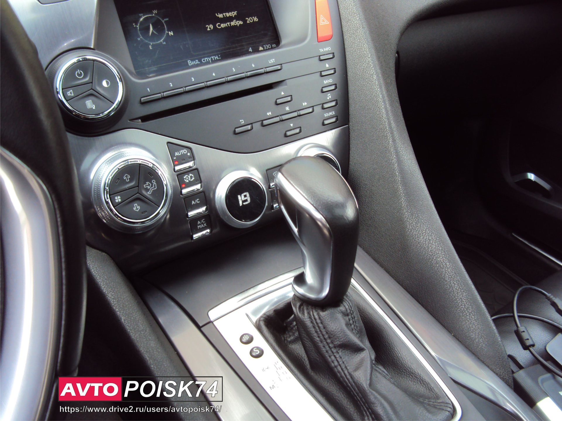

Как обычно, оснащение автомобиля радует! Не радует только цена, время продажи, и "надежность" машины. А так есть все что нужно, и даже чуть больше.

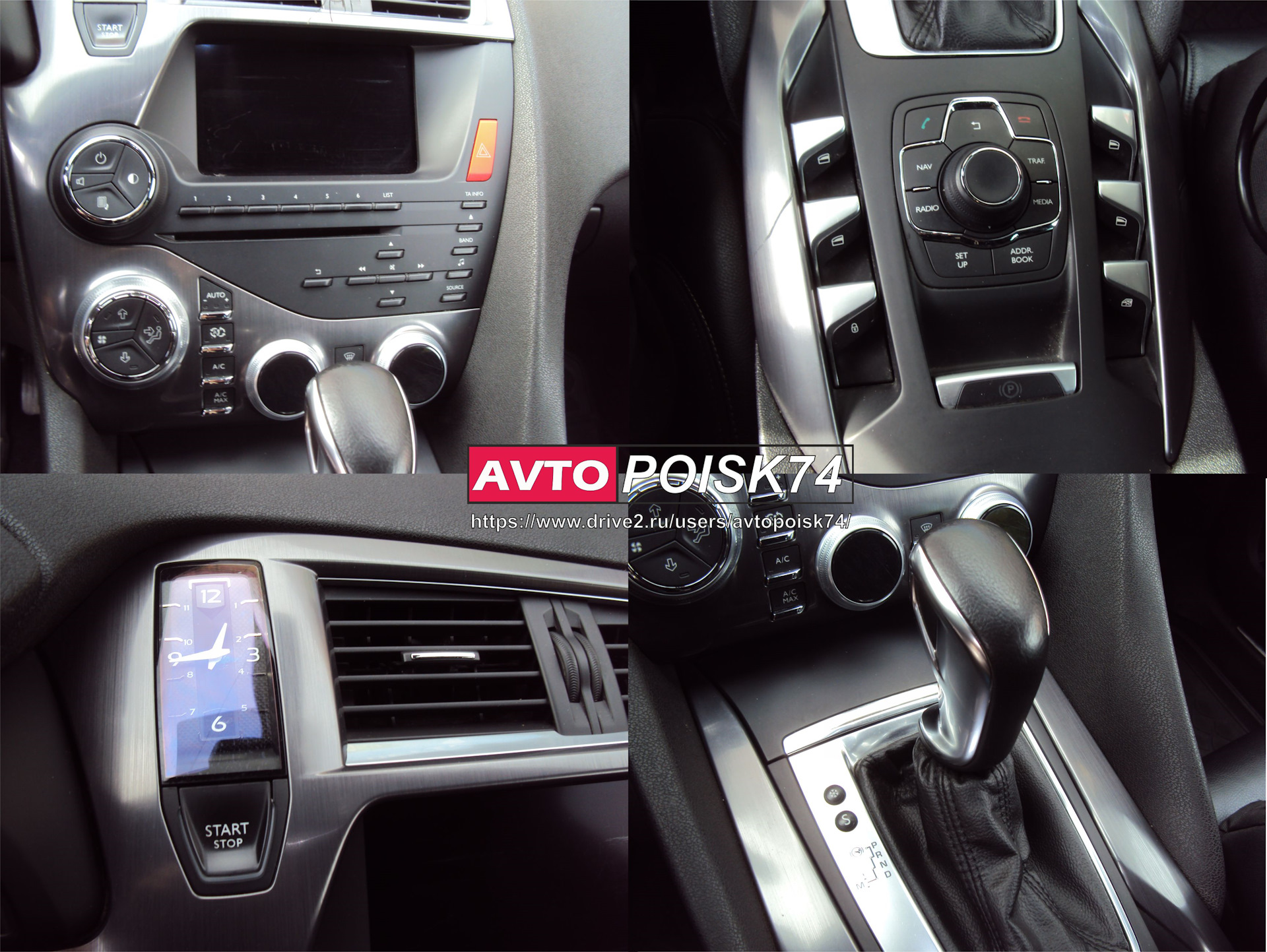

Что мне действительно понравилось, так это торпеда. Очень своеобразно, а главное красиво, выполнена торпеда и все что с ней связано. Все кнопки стеклоподъемников перекочевали в середину, аля Мерседес Е210, только сделано это со вкусом. Часы повторяют все эти формы, а под ними расположилась кнопка старт-стоп.
И я уверен, многим это понравится, но покупать такую машину они все равно не захотят, по ряду других причин. Есть и навигация, и камера заднего вида.

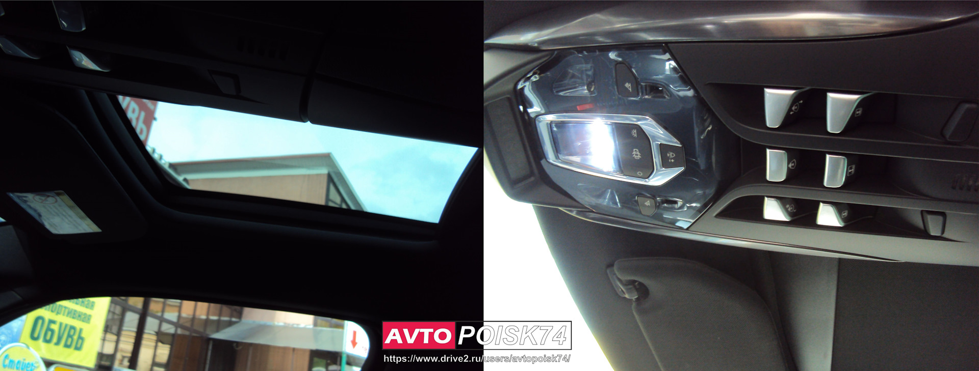

Сверху в этом же стиле расположены кнопки панорамной крыши. Которая выглядит не как одно большое стекло с всю крышу, а как небольшие отсеки для каждого пассажира. Так же, есть кнопка, которая поднимает стеклышко на торпеде, в которое проецируется скорость. Функция, безусловно, ненужная, как и панорама, но с ней лучше, чем без нее. Фото этого стекла я приложу в комментарии.
