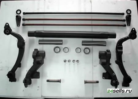

Балка имеет очень простой состав и принцип работы, имеется сама балка которая крепиться к днищу машины на 4х практически бессмертных сайлентах. Сама балка это труба в которую запресованы 2 стальных "пальца" с каждой стороны, на пальцы в свою очередь надеваются рычаги на игольчатых подшипниках. Место пружин используются торсионы — они идут вдоль всей балки, один конец заходит в неподвижную часть второй в рычаг, такая же история со второй стороны. Так же имеется центральны торсион он же стабилизатор поперечной устойчивости, и он имеет огромнейшую роль в работе балки и ее сохранности в целом. Проходит он внутри трубчатой конструкции балки и крепиться ухом с каждой стороны к рычагам балки. Все это вся конструкция.

Вся суть кроется в игольчатых подшипниках на которых ходят рычаги по стальному пальцу.
А точнее в уплотнительных резинках которые защищают подшипники от попадания туда воды, грязи и пыли.
И это первая причина выхода из строя всей конструкции и попаданию на немалый бюджет ремонта.
Избежать элементарно, в сезон переобувки или при замене тормозных колодок посмотреть в каком состоянии находятся резинки, при необходимости заменить.
Дальше следует естественный износ подшипников, завод рекомендует менять их раз в 80 тысяч пробега, но это в Европе, где климат и дороги в куда более лояльном состоянии чем у нас в РФ. Поэтому замена раз в 40 тысяч пробега или же раз в год-полтора-два в зависимости от вашей манеры езды и количестве километров пройденных, навсегда избавит вас от подобной проблемы.
Почему ВАЖНО вовремя поменять изношенные подшипники? А потому что со временем, да еще если и должным образом не следить они из подшипников качения, превращаться в подшипники трения, разваливаются превращаться в труху и рычаг под весом автомобиля начинает избивать палец, изнашивать и коробить метал. Появляется люфт, колеса становятся в отрицательный развал, зад машины кидает во все стороны, все стучит, дядюшка пежо вертится от проклятий в его адрес.

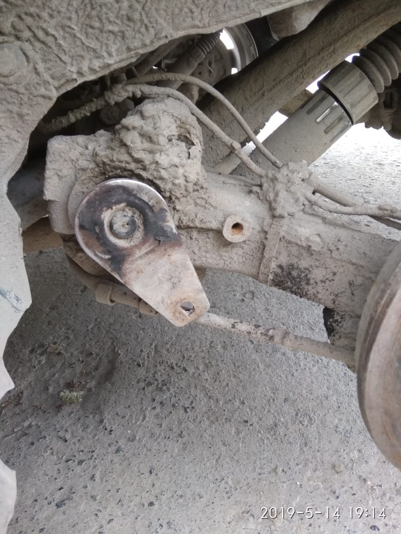

Здравствуйте! Ездит знакомый на пыже 206, у него такая проблема с подвеской. Протерло резину об некую металлическую деталь, назначение которой ни мне, ни ему не ясно. Что это за приблуда и почему оно задевает об резину? Судя по посту, колеса упали в отрицательный развал из-за износа подшипников и поэтому такая ерунда? Спасибо
Это ухо стабилизатора поперечной устойчивости, у которого оторвало болт крепления к балке.
Если развал больше чем 1.5 градуса, пора задуматься о замене балке
Это печаль. Просто взяли авто с рук, ничего не зная об подобных нюансах. Ну как всегда)

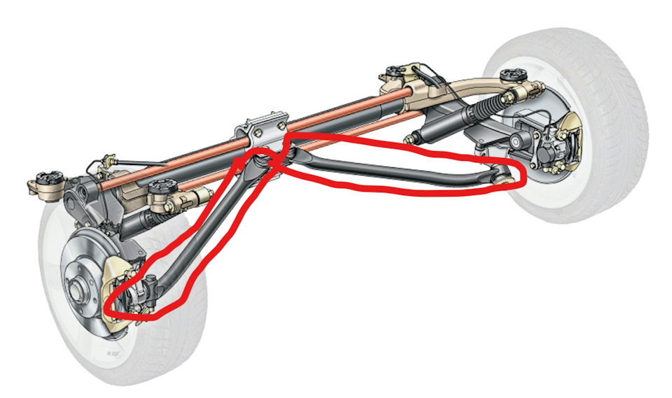

Привет, подскажи мне по паре вопросов. У меня стоит сзади задняя балка от RC (купил контрактную с японии) Интересно то что при установке заметил, что тяги с хитрыми сайлентблокамиВ самом центре первой картинки алюминиевый хомут, в который вкручиваются сайленты имеет овальные отверстия, при поднятой домкратом машине, болты стремятся к центру, а когда машина стоит на колёсах под своим весом болты стремятся от центра(болты ослаблены) Как правильно должно быть? Я затянул как было натёрто: тоесть от центра. Делал схождение, задняя ось показала развал слева -1.51' а справа -1.30' Понимаю что на хетчбеках 1.4 вообще нет этих тяг с сайлентлоками. В балке люфтов нет вроде всё нормально, но смутил мой первый вопрос и про 1.3 градуса из твоей статьи я не совсем понял.
Тяги на развал не влияют никак, 1,3 это допуск по заводу, то есть на абсолютно живой балке, у тебя скорее всего рычаг немного побило, отсюда и 1,51 но это в допусках, если схождение не ушло, то в целом все окейна)
А по болтам, честно не сталкивался своими руками с тягами, но по существу, они должны гасить продольную нагрузку на рычаг, и брать на себя боковые перегрузки, что бы рычаг не шел на излом в пальце, значит должны быть максимально в натяг)
