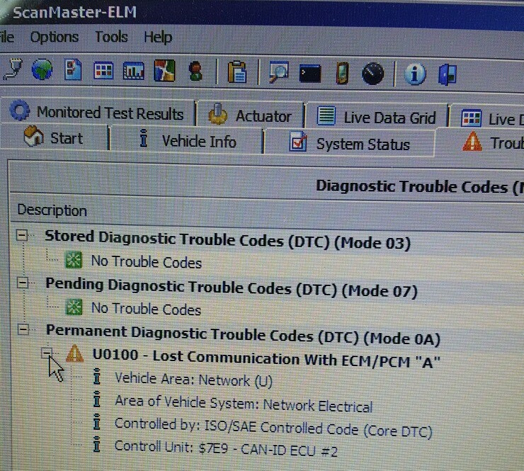

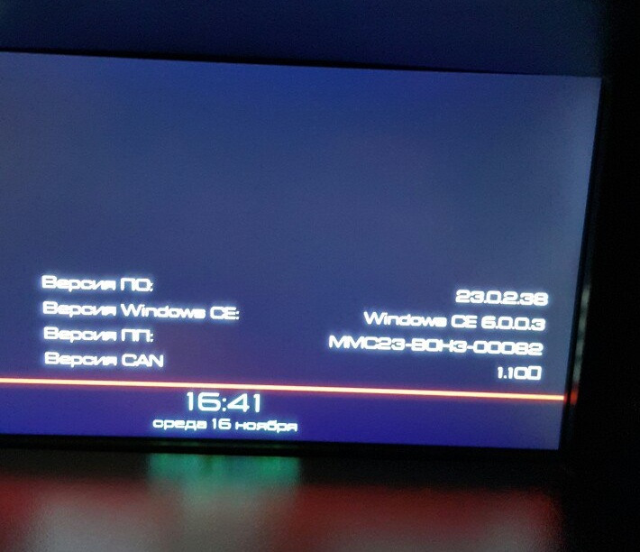

Не так давно столкнулся с проблемой: пошла легкая вибрация по всей машине (Калина 2 люкс). Особенно она заметна в руле на селекторе АКПП "D" с нажатой педалью тормоза. Вибрация началась после прошивки CAN шины с версии 1.13 на версию 1.10 (руководства по прошивке MMC смотрели здесь )
Прошика прошла: альтменю заработало, навигация появилась, температура АКПП и двигателя стали выводиться на дисплей MMC. НО ВОТ БЕДА! — началась вибрация. А также elm327 стал показывать ошибку в АКПП U0100 — lost communication with ecm/pcm a. Чек не горит. Сбросить ошибку scanmaster'ом не удается. На многих СТО их ПО для диагностики ни чего не видит.
Кто знает как победить данную проблему?
Просил товарища связаться с Тольятти, что бы договориться приехать к ним и попробовать устранить вибрации и ошибку. Спустя неделю по своим каналам мне сообщили — проблема известна, действительно вибрация идет из АКПП. Как победить не знают пока.
P.S> Смотрел у товарищей идентичные калины: заводскую и у которой аналогично была прошита CAN шина до 1.10 и ни чего кроме MMC не трогалось. У заводской калины нет ошибок в коробке и вибраций, у товарища с прошитой MMC тоже самое, что и у меня — вибрация и ошибка в АКПП ((

U0100 — Шина CAN, нет данных от контроллера СУД
Коробка автомат вылетела ошибка U0100 через OBD не удаляется! Но все работает штатно нет вибраций ни толчков переключается плавно! Стоит ли опасаться?
БК "Штат" видит и сбрасывает эти ошибки
а ошибка через программу удаляется по проводу, через opendiag pro, и все, эта ошибка появляется когда обрыв проводов или отключения проводов именно кан шины при включенной электроники, зажигания. потому и такая появлется! просто удаляется и все. можно проверить на обрыв только провода кан по схеме.

Всем привет. Проблема похоже не решилась? Я покупал машину б. у. Вибрация была уже. Версия п. о. 23.02.38, версия CAN была 1.13.
