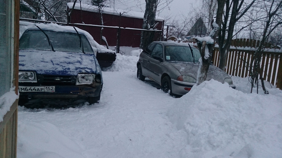

В первой части не уместилось всё и набралось немало желающих увидеть как всё было собрано обратно. Показываю. кто не видел первую часть советую ознакомиться там с иллюстрациями
Напомню на чём мы остановились.

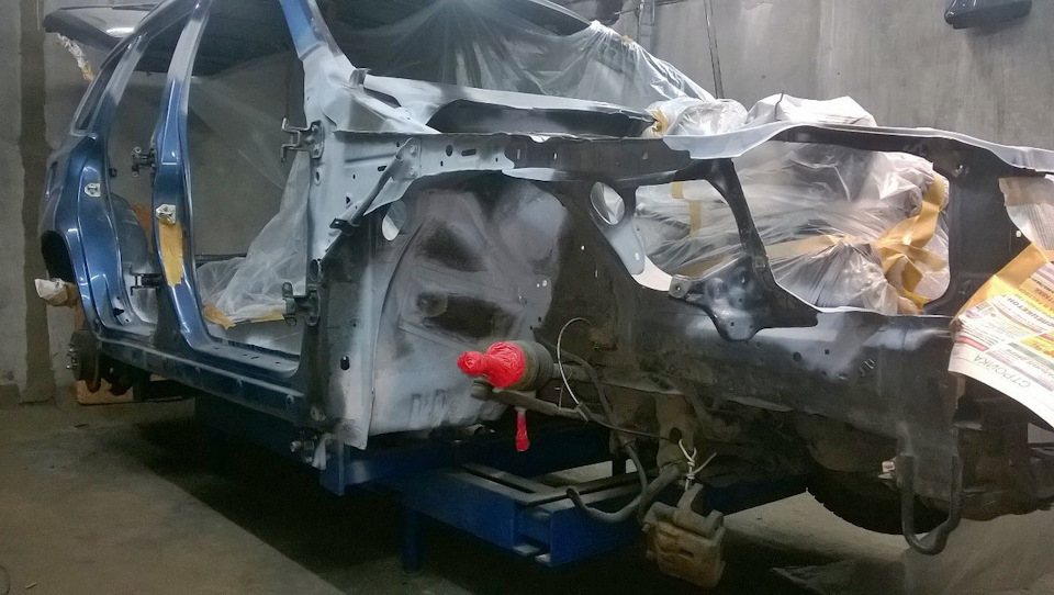

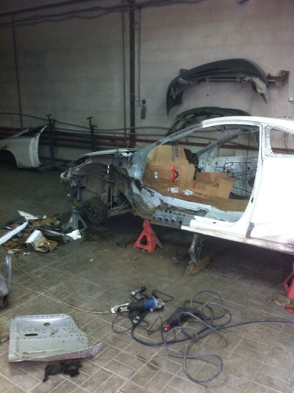

А дальше всё просто — собрать по кусочкам и проварить точки. При этом обязательно выверяя все зазоры и диагонали.
Обязательно обработка специальным шовным герметиком, иначе в стыки панелей будет попадать влага. С завода все стыки панелей также промазываются герметиком.

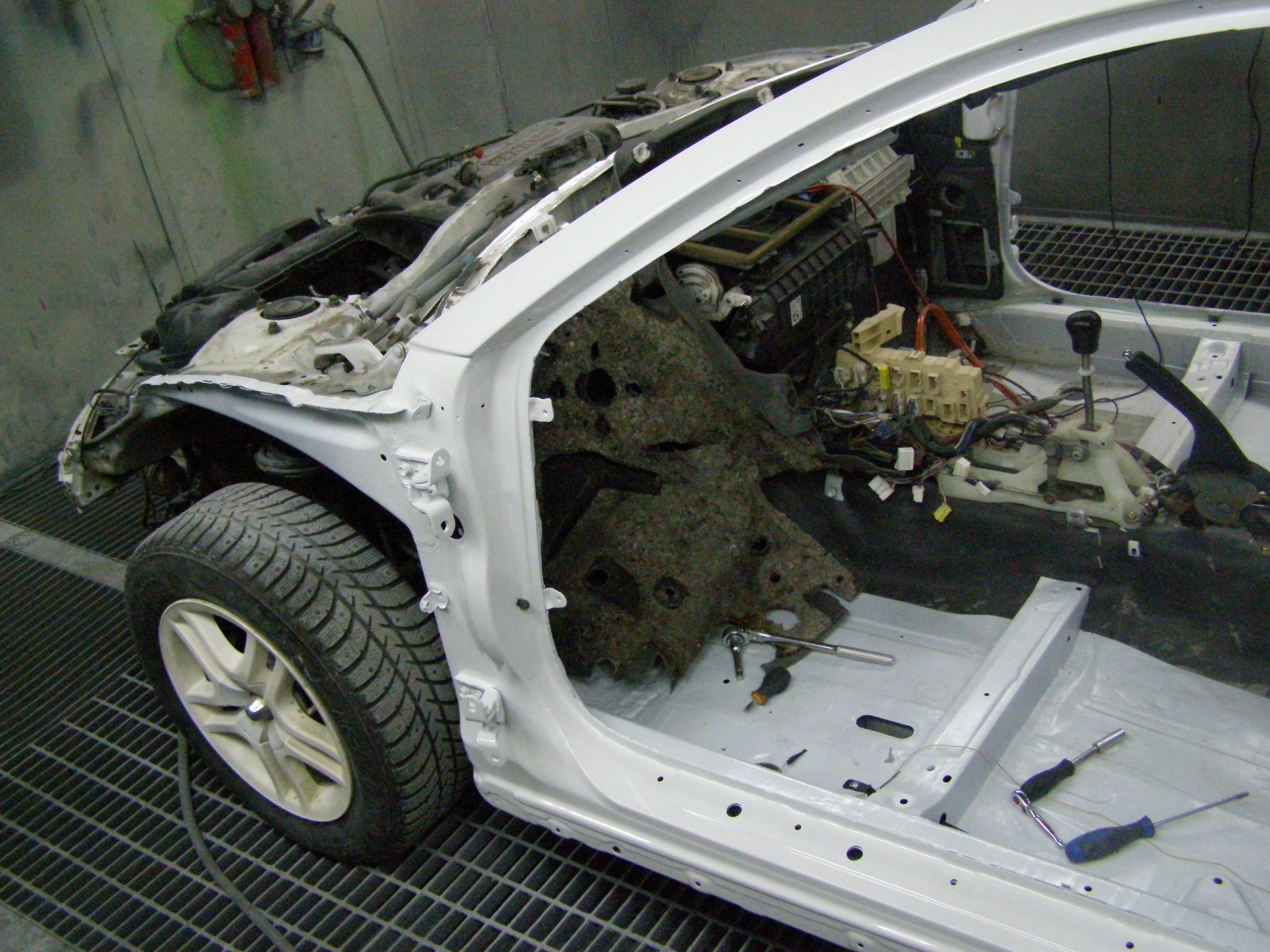

Когда с железом покончено кузов подготавливается к нанесению грунта
После того как всё огрунтовано можно готовить поверхность к камере
Сама покраска уже дело техники, ничего интересного.

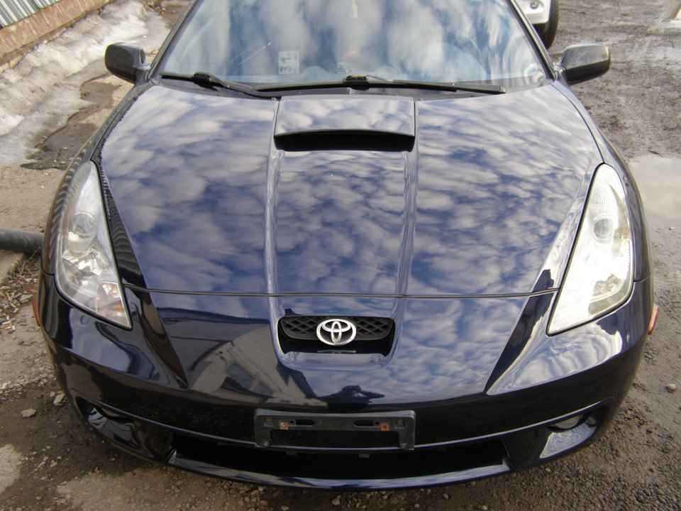

После покараски.
Собранная машина.
И снова лимит фотографий, но думаю этого будет достаточно чтобы понять что даже из полнейшейго, казалось бы, убитого ведра сделать адекватную машину.

герметик на голый металл ложите?
нет

А так донорский кусок есть — сочинять ничего не надо. Знай себе разбирай да переваривай…
сложность только в том чтобы не приварить криво и тогда прощай заводские зазоры.
Ну так на прихваточках выставлять, на крайняк — саморезы или клепки в помощь. Потом естественно убирать. Сплошных швов тут не много, повести не должно…
саморезы и клепки то уже не феншуй. струбцинами
Тоже верно… Зажимами сварочными…

отличная работа! машину на колеса поставили и выглядит как новенькая) а зазоры прям отлично вышли
аплодирую стоя! так держать!
Спасибо)
зазоры это отдельная часть работы когда выставляем всё по заводу до миллиметра. Принимал машину хозяин с линейкой искал где будет до чего докопаться. Не нашёл ибо не к чему.)

швы сплошняком варили что-ли? Трудно оценить качество жестянки под герметиком и грунтом. Если конечно выложили для оценки.
в некоторых местах это было неизбежно, например на моторном щитке и части пола, иначе работа превратилась бы в неадекватно (необоснованно) усложнённую.
