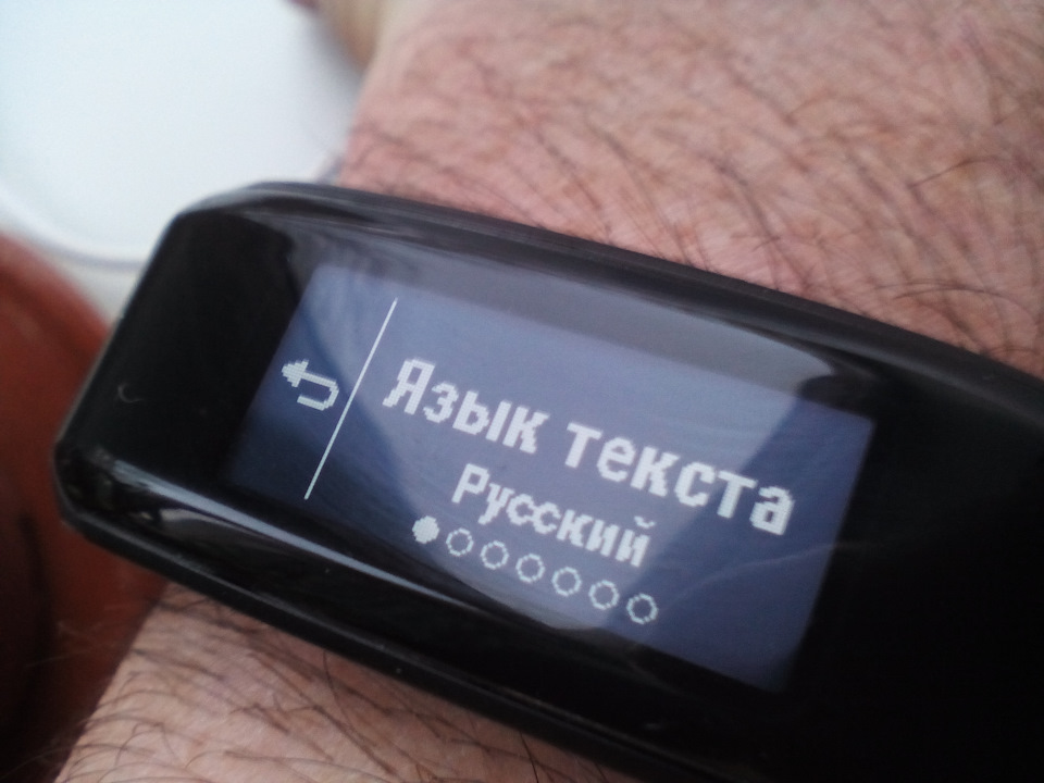

То же с Америки прислали, в начале русского не было, решил переведу не критично
.После обновления -появился, очень этому обрадовался
Язык текста "русский" появляется в браслете если в Connect (на компьютере или в смартфоне) выбрать язык русский. Не влияет на интефейс в браслете. Я скачал русский язык файлом (с русского браслета), переименовал его в Шведский и подкинул с заменой в папку ТЕХТ в браслете — сначала язык изменился на русский (при выборе шведского), но потом он "слетел". После перезагрузки браслета язык слетит если не подправлены системные файлы (файл GarminDevice.xml и DEVICE.FIT). На том я и остановился, т.к. смысла с руссификацией нет заморачиваться — там весь интерфейс практически на "значках" и "иконках", а отдельные англ слова или фразы короткие и односложные — понятны и без руссификации.

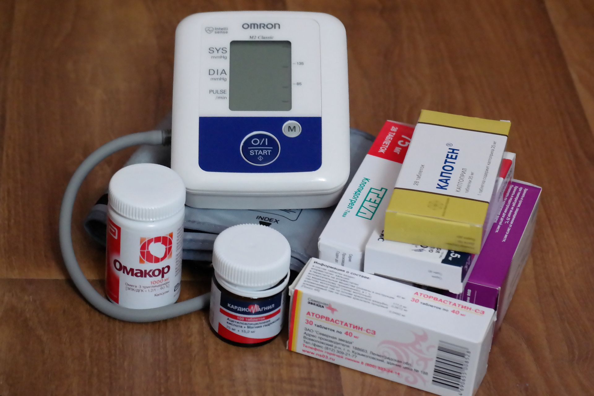

Да уж … жить на груде таблеток… не, я представляю, но пока так не приперло (слава богу!) Из всей кучки знаком только с капотеном ("общались" несколько раз), а тонометр постоянно в сумке таскаю (на всякий пожарный, к счастью кардиолог сказал — нормально, но по другим причинам бывает подскакивает), правда мелкий — на запястье. Дома, разумеется, похожий Omron.
Если бы браслет еще и давление мог измерять более или менее близко к правде, то тогда б был бы совсем классной штукой.
Более или менее близко к правде из относительно мобильных измеряют давление — такой у вас уже есть — это на запястье. Всё что меньше — бутафория.
Мне за давлением пока можно особо не следить — оно стабильно низкое из-за таблеток — примерно 107 на 70. А вот пульс — очень отзывчивый, чуть в горку поднимаешься — браслет вибрирует часто…чуть шаг ускорил выше допустимого — опять за руку трясёт "стой!" Для меня — штука архи-нужная.
Столько таблеток — это на первое время (острый период), т.к. там присутствуют и вспомогательные лекарства:
— Капотен (нарушения функции левого желудочка после перенесенного инфаркта миокарда при клинически стабильном состоянии);
— Кардиомагнил (ацетилсалициловая кислота (профилактика повторного инфаркта миокарда и тромбоза кровеносных сосудов);
— Аторвастатин (первичная гиперхолестеринемия);
— Бисопролол (ИБС: профилактика приступов стенокардии);
— Клопидогрел (предотвращение атеротромботических событий) — это приём длительностью на год;
— Эспиро (в дополнение к стандартной терапии с целью снижения сердечно-сосудистой смертности) — вспомогательное, по сути — мочегонное;
— Предуктал МВ (длительная терапия ИБС);
— Омакор (вторичная профилактика после инфаркта миокарда) — это вспомогательное на 2 месяца, по сути — рыбий жир;
— Нольпаза (язвы желудка и двенадцатиперстной кишки, связанные с приемом НПВП) — вспомогательное.
