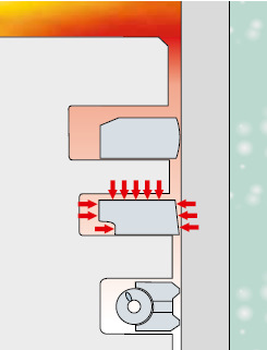

Поршневые кольца решают три основные задачи.
Первая — это уплотнение от отработавших газов. Основная задача компрессионных поршневых колец состоит в том, чтобы предотвратить пропускание отработавших газов между поршнем и стенкой цилиндра в картер. У большинства двигателей этого можно достичь с помощью двух компрессионных поршневых колец, которые вместе образуют газовый лабиринт. Из-за своей конструкции уплотнительные системы поршневых колец в двигателях внутреннего сгорания не обеспечивают 100%-ю герметичность, так что через поршневые кольца небольшое количество просачивающегося газа всегда попадает в картер. Речь идет о нормальном положении вещей, которого из-за конструкции невозможно полностью избежать. Однако, усиленной передачи отработавших газов мимо поршня и стенки цилиндра нужно в любом случае избегать. Это повлекло бы за собой снижение мощности, повышенный приток тепла в элементы конструкции и потерю эффекта смазки. Срок службы и работа двигателя были бы вследствие этого поставлены под вопрос.
Вторая задача — снятие масла и его распределение. Наряду с уплотнением между кривошипной камерой и камерой сгорания задачей поршневых колец является регулирование толщины масляной пленки. Масло посредством колец равномерно распределяется на стенке цилиндра. Его излишки счищаются в основном маслосъемным поршневым кольцом (3-е кольцо), а также и комбинированным и компрессионным поршневым кольцом (2-е кольцо).
Третья задача — это отвод тепла. Основная часть тепла, поглощенного поршнем во время сгорания, отводится от поршневых колец в цилиндр. Особенно компрессионные поршневые кольца играют существенную роль при теплоотдаче. Таким образом, верхнее компрессионное поршневое кольцо (в зависимости от конструкций двигателя) отводит уже 50 % принятой поршнем теплоты сгорания на стенку цилиндра. Без этого непрерывного отвода тепла при помощи поршневых колец в течение нескольких минут появился бы задир поршня во внутреннем диаметре цилиндра или алюминиевый поршень просто расплавился бы. С этой точки зрения становится совершенно понятно, что поршневые кольца все время должны иметь хороший контакт со стенкой цилиндра. Если во внутреннем диаметре цилиндра появляются отклонения от круглости или поршневые кольца блокируются в кольцевой канавке (нагарообразование, грязь, деформация), то это только вопрос времени, когда из-за отсутствия теплоотдачи поршень пострадает от перегрева.

Маслосъемные поршневые кольца были сконструированы только для того, чтобы распределять масло на стенке цилиндре и снимать его излишки. Для улучшения уплотняющей и маслосъемной функции маслосъемные кольца имеют обычно два рабочих пояска. Каждый из этих поясков снимает лишнее масло со стенки цилиндра. Таким образом, как на нижней кромке маслосъемного поршневого кольца, так и между поясками появляется определенное количество масла, которое должно быть устранено из области кольца. При перекладке поршня в пределах внутреннего отверстия цилиндра уплотнение функционирует тем лучше, чем ближе друг к другу находятся оба кольцевых рабочих пояска.
Прежде всего, то масло, которое снимается с верхнего маслосъемного пояска и появляется между кольцевыми рабочими поясками, должно быть устранено из этой области, так как иначе оно попадет за пределы маслосъемного поршневого кольца и тогда должно будет устранено вторым компрессионным поршневым кольцом. С этой целью маслосъемные поршневые кольца, неразъемные или состоящие из двух частей, имеют либо продолговатые прорези, либо отверстия между кольцевыми рабочими поясками. Через эти отверстия в самом кольце, снятое с верхнего рабочего пояска, масло выводится на его обратную сторону. Теперь дальнейший отвод снятого масла может происходить различными способами. Один из методов — доставка масла через отверстия в маслосъемной канавке на внутреннюю сторону поршня, чтобы оно могло оттуда капать в масляный поддон. При так называемых прорезях в оболочке снятое масло доставляется через выемку вокруг бобышки на внешнюю сторону поршня. Комбинация обеих конструкций также находит применение. Для отвода снятого масла оказались пригодными обе конструкции. В зависимости от формы поршня, способа сгорания или цели применения используется как одно, так и другое исполнение кольца. Теоретически нельзя отдать предпочтение одной из этих конструкций. Решение, какой метод подходит лучше для определенного поршня, устанавливается в процессе различных проверок на практике.
Усиление давление прижима давлением сгорания, которое действует на компрессионные кольца во время работы двигателя.
Около 90% общего усилия прижима первого компрессионного кольца создается давлением сгорания во время рабочего такта. Давление распределяется, как показано на рисунке, за компрессионными кольцами и придавливает их еще сильнее к стенке цилиндра. Увеличение усилия прижима оказывает влияние преимущественно на первое компрессионное кольцо, но продолжает действовать в ослабленной форме также и на второе компрессионное кольцо. Давление газа для второго компрессионного кольца регулируется благодаря изменению стыкового зазора первого компрессионного кольца. Из-за немного большего стыкового зазора создается, например, большее давление сгорания на тыльной стороне второго компрессионного кольца, что так же и здесь усиливает прижатие. При большем количестве компрессионных колец, начиная со второго компрессионного кольца, не происходит ни какого увеличения давления прижима с помощью давления газа сгорания.
Маслосъемные поршневые кольца работают на основе их начального напряжения. Из-за особенной формы колец давление газа не может действовать здесь в качестве усилителя прижима. Кроме того, распределение силы в поршневом кольце зависит от формы рабочей поверхности поршневого кольца.
Во время холостого хода, из-за худшего заполнения камер сгорания, давление прижима колец давлением газа увеличивается не так сильно. Это особенно заметно у дизельных двигателей. Двигатели, которые долго работают на холостом ходу имеют повышенный расход масла, так как маслосъемная функция страдает при отсутствии поддержки давлением газа. Часто двигатели при повышении оборотов после длительной фазы холостого хода выбрасывают из выхлопа голубые облака масла, так как масло накопилось в камере сгорания и в выпускной системе.

В последней версии этого рисунка изменились проценты отвода тепла компрессионными кольцами. Теперь согласно расчётам они отводят не 85%, а 65% тепла. Получается, что отводится маслом только оставшиеся 30% тепла.
Рисунок красивый … придётся поверить?
ИМХО, почти всё тепло отводится через масло.
Мотивация та же.
Тогда б масло легко нагревалось до двух сотен. А оно до сотни еле-еле нагревается. И это у машин без теплообменника.
В смысле до сотни?
Оно в р-не поршней имеет температуру поршней.
Другое дело, что цилиндры "холодные" — как раз порядка 100С.
У масла весьма плохая теплопроводность. Потому говорить "о среднем по большице" не приходится.
А исправные поршни выше 280’С не нагреваются. Но это в целом по поршню.
В тех зонах, где циркулирует масло, там максимум градусов 200. И 30% из этих 200’С уносит на себе масло и сразу же остывает в поддоне.
