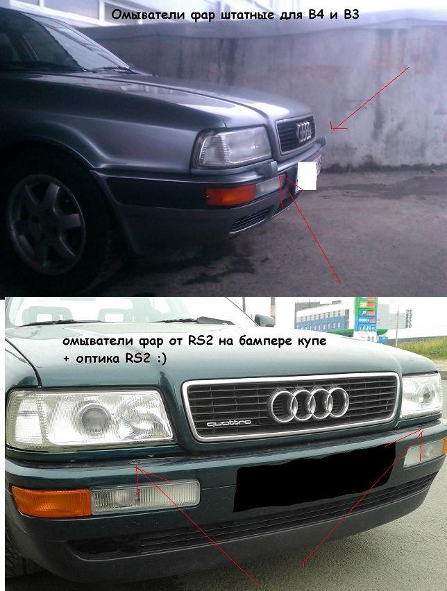

сумма набегает не малая, особенно пугает цена штатных омывателей, и их тип установки, а так же внешний вид кому то может не понравится, поэтому предлагаю Вашему вниманию фароомыватели от RS2:
(1А) замена на пункт (1) Форсунка омывателя фар 8A0 955 101 GRU 2 шт. (по 650 руб)
Штатная схема на В3 по своей сути ни чем не отличается.
Вам понадобится всё тоже самое, но есть беда, в том, что Вам не подойдут омыватели от RS2, т.к. буду слишком близко к фарам и направить поток вверх не получится. поэтому Вам нужны либо штатные омыватели (пункт (1) ) либо купить фароомыватели от универсального комплекта фароомывателей СКИФ www.inter-auto.ru/

установка омывателей вар производится с помощью сверления бампера, в зависимости от типа выбранных омывателей, выбирается размер отверстия и место их установки

по поводу штатных омывателей от б4 нет в магазине таких, где можно достать? по крайней мере у меня страница с номерками, которые указаны в начале статьи не открывается. и я не увидел насоса омывателя лобового стекла, так же с переходником
www.exist.ru/price.aspx?pcode=8A0+807+156+AGRU
судя по картинке, это явно не то, что стоит у меня
судя по какой картинке и что стоит у тебя, не понятно о чём ты пишешь
хочешь сказать, это одно и тоже, только нарисовано не очень?
всё чётко нарисовано, номер 5 на картинке
а мне казалось, что они больше похоже на форсунки от СКИФ (которые на рисунке у тебя)
не знаю, что тебе казалось и зачем. на фотографии выше, серая В4, это моя, на ней оригинальные писалки от ауди 80 1992-96 гг.
что ж, тогда надо копить деньги
альтернативный вариант описан выше, видимо ты плохо смотрел фото и плохо читал.
читал много и хорошо, а хочется как в оригинале было
