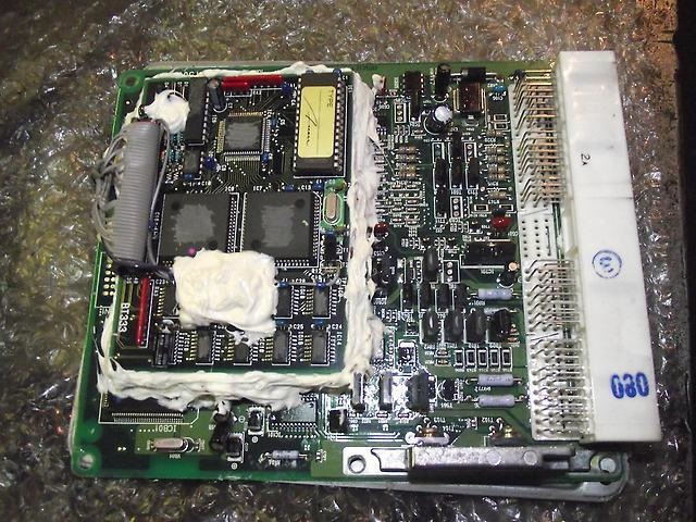

Продолжаю разработку модулей чип-тюнинга всей линейки ЭБУ Toyota (Fujitsu/Denso) целой эпохи от конца 70х (это не опечатка!) до начала 2000х годов выпуска. После удачного пуска 42-ногой версии, работы по созданию "довесков" для остальных видов микроконтроллеров форсированы.

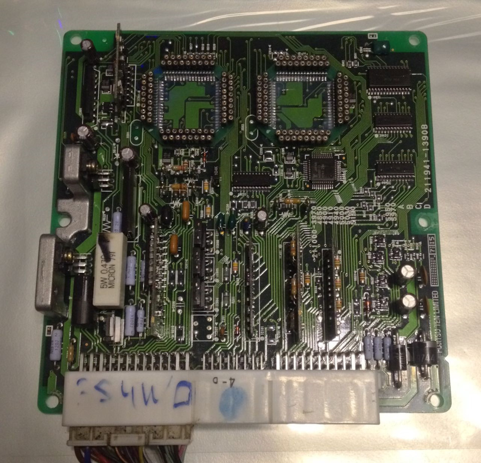

На фото "мозг" 3S-FE 4WD, подготовленный под установку дочерних плат. Другие ЭБУ с 68-ногими микроконтроллерами, такие, как JZX100 на фото ниже, будут "чипованы" аналогично. Важно отметить, что моя разработка гораздо более надежная, чем та, что делалась в японии по "проволочной" технологии. Те, кто эти "мозги" разбирал, должны понять, о чем я )) Достаточно наблюдать тот факт, что платы держатся на термоклее.
Владельцам уже "чипованных" ЭБУ, желающих быть бета-тестерами и приславших эти самые "чипованные" ЭБУ на анализ будут выданы тестовые образцы моей технологии бесплатно. То есть, присылаете чипованный "мозг" и обычный — получаете еще один чипованный мозг просто так. Второй становится "перешиваемым", но по началу будет просто "клоном" чипованного.
В данный момент есть образцы JZX90 (под что прошиты — не известно) двух видов и JZX100 (прошит под 540сс, KS-ROM). Ищутся 4А-GE, 1G-GTE, 1UZ-FE non-VVTi.

А если я пришлю 4age, его потом можно использовать или он уже только на опыты пойдет?
Конечно, приедет обратно! Целый!
Получается и сток функционал останется и уже будет шиться?
Да. Причём функционал стока в будущем можно будет расширять. Например — дополнительные выхода под катухи и инжектора или иные функции. На борту FPGA. Этот девайс можно запрограммировать на любую функцию. Только программу доработать придётся стоковую ))

3sgte планируется к чиповке?
Да. Но пока старые ЭБУ на двух 64-пиновых микроконтроллерах. Никогда не видел японский чип-тюнинг к ним, а не помешал бы.
А на 3sgte какой?
Да любой. Я не шарю в их поколениях, но были с одним 64-ногим и с двумя, кажется от GT-FOUR на палке, который в ралли выступал.

Если в мозге процессор на более, чем 68 ног, то такое _пока_ не поддерживается, но работы ведутся. Блиц это субкомп по сути. Чтобы его перешить, придется делать ROM-эмулятор, а смысла в этом нет. Вот ТОМ's "честно" сделан — правлен стоковый код. Майнз не видел на 3S.

Пины вручную формовал или приспособу изобрел? ;) Не повредят контактные площадки, если дергать туда-сюда платку?
Сокет стоит намертво. Технология не подразумевает какие-либо пины )) А в jzx100 девайсы будут несъёмными совсем.
