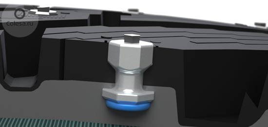

Одной из фирменных черт финской шиповки всегда большое количество шипов, которое увеличивалось от модели к модели. Так, в типоразмере 205/55 R16 на “семерке” было 130 шипов, на “восьмерке” — уже 190 (на общий вес это почти не повлияло, так как весит шип 0.9 г в легковой версии, и 1.1 в SUV). На “девятке” в том же размере (одном из пятидесяти двух доступных, в диапазоне от 14 до 20 дюймов) шипов столько же, но их расположение и форма изменились.
Если проследить эволюцию шин Nokian, то можно отметить, что со сменой поколений менялась и форма шипов. У Hakkapeliitta 2 износостойкий элемент (далее ИЭ) был круглый, как и его корпус и фланец. На четвертой модели ИЭ стал условно прямоугольным в сечении, вместе с ним и корпус. Пятая генерация — “прямоугольная” по кругу. Седьмая модель получила якорные шипы, имеющие шестигранную форму ИЭ и корпуса, а также эластичный демпфер под шипом — для того, чтобы шип мог “погружаться” в протектор при прямолинейном движении по сухому асфальту, уменьшая его износ. Восьмая генерация вновь получила обновленную форму шипа, визуально легко отметить прямоугольный, а не шестигранный ИЭ. В Hakkapeliitta 9 применяется сразу два различных типа шипов, получивших еще более сложную многогранную форму. Зачем такие хитрости?

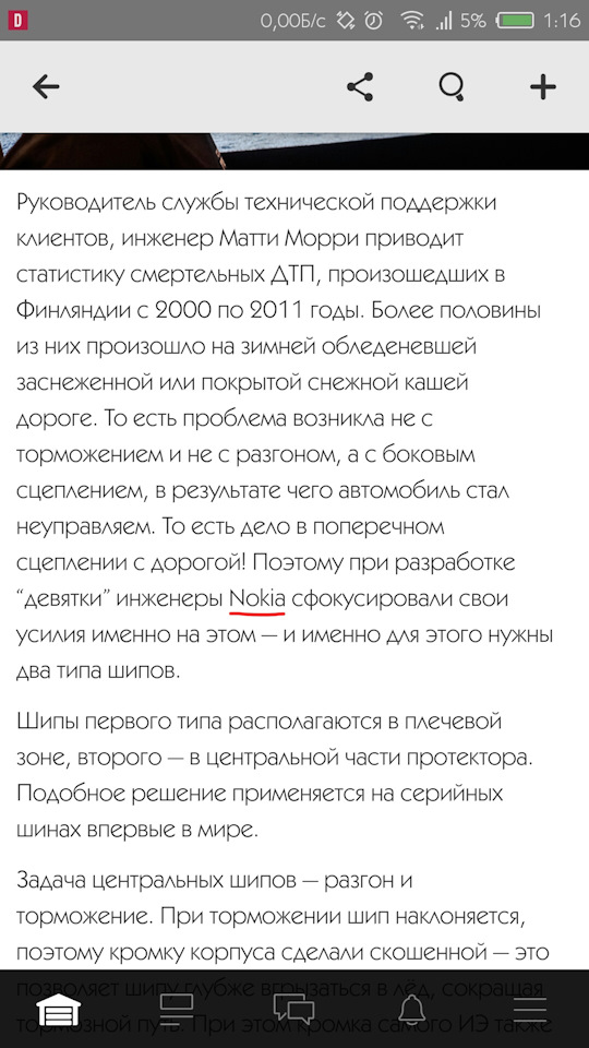

Руководитель службы технической поддержки клиентов, инженер Матти Морри приводит статистику смертельных ДТП, произошедших в Финляндии с 2000 по 2011 годы. Более половины из них произошло на зимней обледеневшей заснеженной или покрытой снежной кашей дороге. То есть проблема возникла не с торможением и не с разгоном, а с боковым сцеплением, в результате чего автомобиль стал неуправляем. То есть дело в поперечном сцеплении с дорогой! Поэтому при разработке “девятки” инженеры Nokia сфокусировали свои усилия именно на этом — и именно для этого нужны два типа шипов.
Шипы первого типа располагаются в плечевой зоне, второго — в центральной части протектора. Подобное решение применяется на серийных шинах впервые в мире.
Задача центральных шипов — разгон и торможение. При торможении шип наклоняется, поэтому кромку корпуса сделали скошенной — это позволяет шипу глубже вгрызаться в лёд, сокращая тормозной путь. При этом кромка самого ИЭ также скошена, с одной стороны. Вкупе с демпфирующей вставкой под шипом, это снижает сопротивление качения (на 4% по сравнению с Hakkapeliitta 8) и уменьшает износ дорожного покрытия.
Боковые шипы имеют другую форму и расположение. Их задача — обеспечение максимального “зацепа” в поперечном направлении. В результате, по словам шинников, новая резина стала значительно более цепкой как на льду, так и на глубоком снегу.

В тексте есть ошибка "Поэтому при разработке "девятки" инженеры nokia…"

З.Ы. Автор, ошибку нашёл. Не хватает буквы N.
