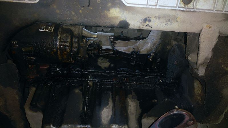

Через теплообменник проходит антифриз и масло. Узел сильно перегружен множеством прокладок и трубок, уплотнения которых выполнены из резины.
Со временем, резина теряет свои свойства и "дубеет". Уплотнения теряют герметичность и масло начитает вытекать по блоку цилиндров, либо попадать в антифриз, т.к. давление в системе смазки (давление масла) выше, чем давление в системе охлаждения (антифриза).

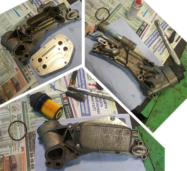

Кратко процесс разборки:
1. Снимаем вентилятор охлаждения, масляный щуп.
2. Сливаем ОЖ. Пробка на радиаторе. По ходу движения автомобиля справа снизу, с торца радиатора.

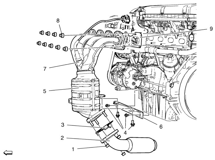

3. Отсоединяем колодку лямбды, теплоэкран выпускного коллектора.
3. Снимаем распорку выпускного коллектора (6)
4. Гайки крепления каталитического нейтрализатора к гибкой выхлопной трубе (1)
При сборке затянуть 22 Н·м
5. Гайки крепления каталитического нейтрализатора к головке цилиндров (8)
При сборке затянуть 20 Н·м

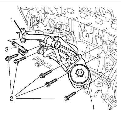

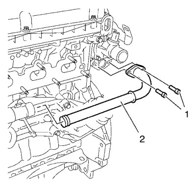

6. Отвернуть 2 болта (1) выпускной трубки радиатора моторного масла. Снять выпускную трубку радиатора моторного масла (2).
При сборке затянуть 8 Н·м
7. Отвернуть 2 болта впускной трубки (4) радиатора моторного масла.
8. Демонтировать входящую трубу (3) охладителя моторного масла.

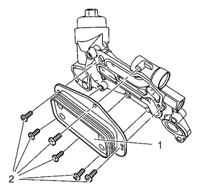

9. Отвернуть 5 болтов (2) корпуса радиатора моторного масла.
При сборке затянуть 25 Н·м
10. Снимите корпус маслорадиатора моторного масла (1).
11. Отвернуть 6 болтов (2) радиатора моторного масла и снять радиатор моторного масла (1) с корпуса этого радиатора.
12. Все отмываем, меняем все прокладки, собираем в обратной последовательности.
13. При желании или необходимости меняем масло, фильтр, промываем систему охлаждения, меняем антифриз.

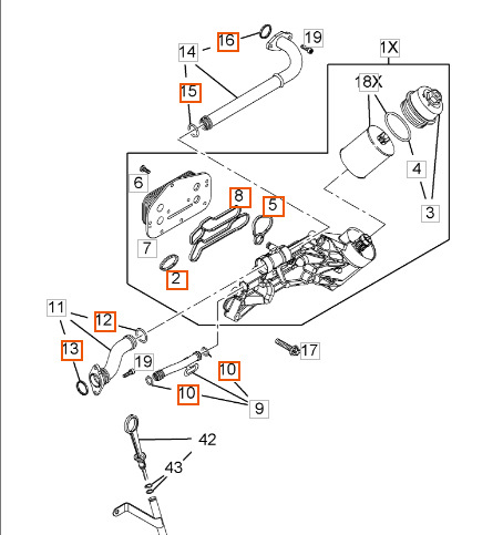

Визуально, уплотнительные кольца отличаются друг от друга. Вот фото, с какой стороны кольцо с каким артикулом устанавливается. По схеме запчастей делать это не рекомендую, бывает напутано.
Ну и немного фото разборки-сборки.
И в конце артикулы на Z18XER.
UPD 2018: Появился кит комплект прокладок GM арт: GM5650972KIT
UPD 2020: Кит комплект прокладок Elring 599.160
UPD Комплекты с обновленной прокладкой (увеличена толщина и высота основной прокладки) арт: GM25199750KIT

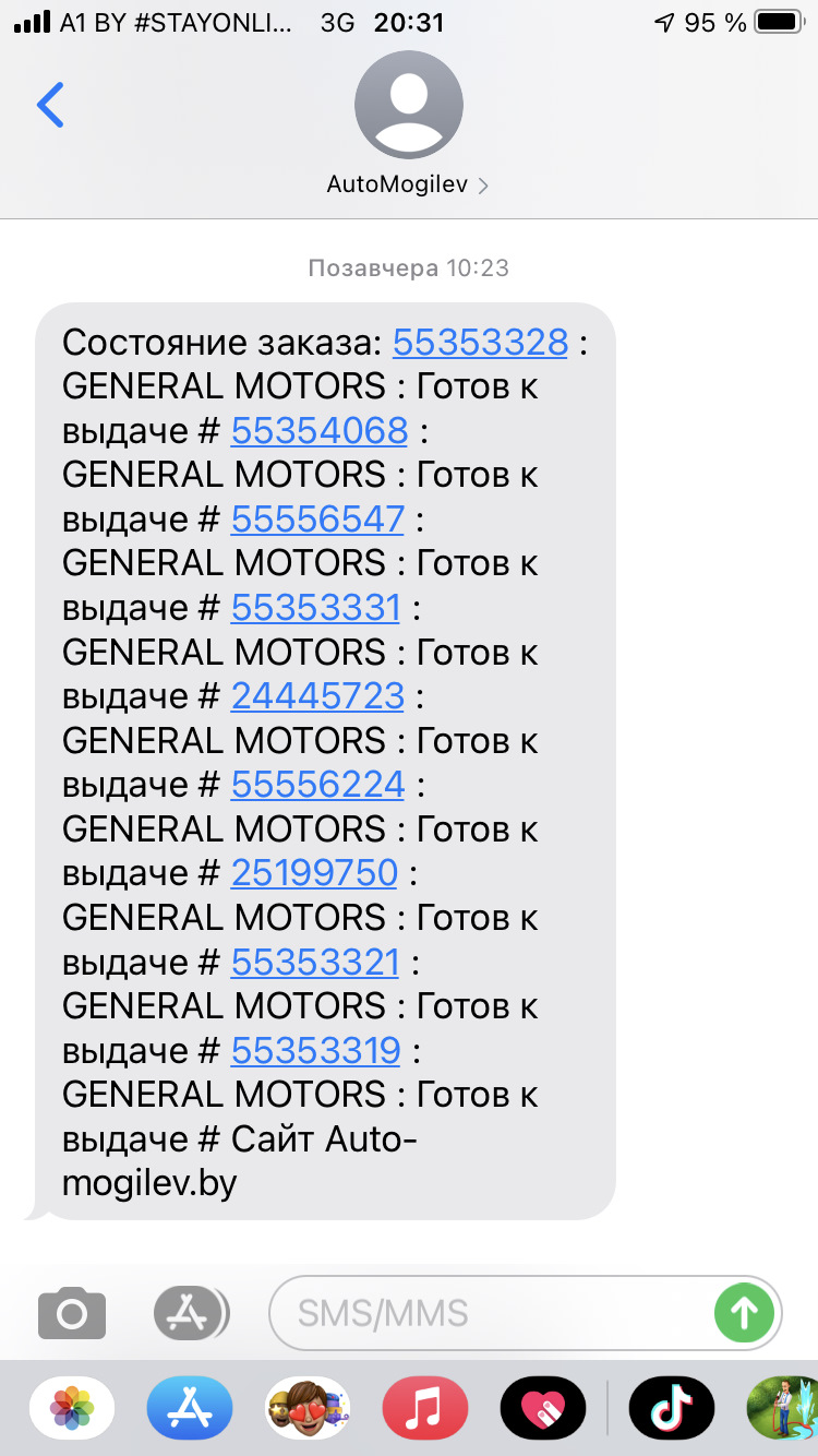

Первый артикул будет тот, что по каталогу (Opel — стоимость в разы дороже), второй артикул — оригинальный заменитель (GM или Opel). Общая стоимость всего комплекта, на момент написания поста, 4000р.
2 5650960 55353319
5 5650962 55353321
8 5650972 55354071

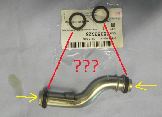

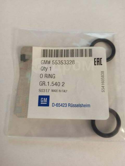

10 5650966 55353328 В комплекте по одному артикулу 2 кольца!
12 5650969 55353331
13 6338472 24445723
15 5650971 55354068
16 5650974 55556547
Можно брать Elring, качество отличное. Кто-то говорит, что Elring лежит в оригинале.
4 ELRING 355340 Да, если пробивать этот артикул написано Прокладка впускного коллектора. Но не беспокойтесь — прокладка на самом деле выпускного.

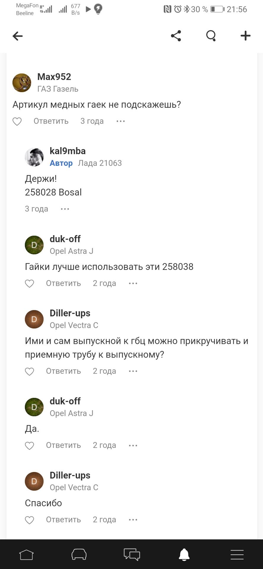

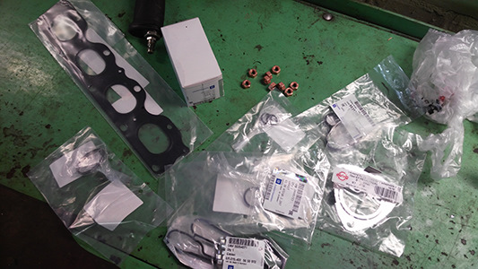

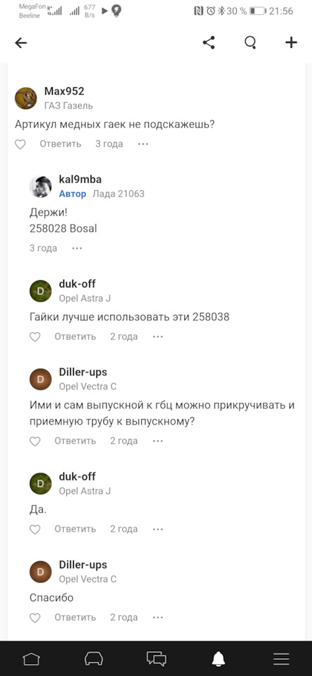

UPD 2021: гайки выхлопа медные
Я использовал Bosal 258028
Либо рекомендуют (читайте комментарии) Bosal 258038 (подходят и к коллектор-гбц, и к приёмной трубе)

ЗАСАДА! 55353328 — 1 кольцо! а не 2… EXIST
Пост 2017 года. Что-то могло поменяться, но сомневаюсь…
trafffic
Это экзист конченные или подделка приходит, сейчас очень сложно купить оригинал.
Приходит либо в бумажном конверте, либо в зип пакете и утверждают, что это оригинал.

Я начал подбирать все в автодоге и чет запутался в этих арктикулах.
Начал искать на просторах интернета комплекты.
В итого нашел оригинальный комплект на валбересе.
Там так же все прокладки + прокладка выпуска, приемный трубы и прокладка масляного щупа.
Заказал жду, посмотрим что придет

258028 Bosal
Добрый день!
А как Вы использовали Bosal 258028?
Они же без юбок?
Шайбы?
Здравствуйте. Пост 2017 года. Я не помню.
Используйте 258038 — они с юбками.
Уже.
Те, что с юбками.

У меня эта трубка со стороны теплообменника потекла. Её отдельно снять можно? Не снимая самого теплообменника.
Теоретически можно, она же на одном винте. Можно попробовать открутить и затолкать её внутрь помпы, тем самым освободить конец из теплообменника.
Но вот вставить её обратно с будет думаю нереально, так как будет очень плотно.
Нужно пробовать
Не, у меня более толстая трубка которая на помпу идёт, ближняя.)))
MelomanKo
Приветствую! Как решили проблему? Снимали сам теплообменник, чтобы поменять прокладки на трубке?
Есть возможность снять трубку без демонтажа теплообменника. Но не всё так просто.)))
Очень интересно как! Похоже течет одна из трубок, сам теплообменник сухой, а катализатор и компрессор кондиционера в антифризе, прокладки уже заказал, не хотелось бы конечно снимать полностью, но похоже придется.
Было всё именно так. Текло по кольцу со стороны теплообменника.

GM5650972KIT
И как комплект повёл себя есть смысл собирать все по отдельности или взять кит и все ?
Нужно смотреть, что дешевле выйдет. Ещё появился комплект силиконовых резинок от Ростеко. Установили на два авто, тестируем… Ценник интересный. )
Насчёт дешевле это точно кит комплект 3663₽ Написано кинул в корзину сразу 18315₽ стало лучше я соберу сам комплект 🤣 просто если изначальная сумму то думал зачем собирать если можно комплект купить да и точно все там будет а тут такое 🤦♂️

на 12 картинке неточность…перепутаны номера 12ой и 13ой прокладки…13ая это 55353331.

Добавлю. Распорку выпускного коллектора (6) можно не снимать. Достаточно окрутить 2 болта, дополнительного крепления катализатора, с ямы.
