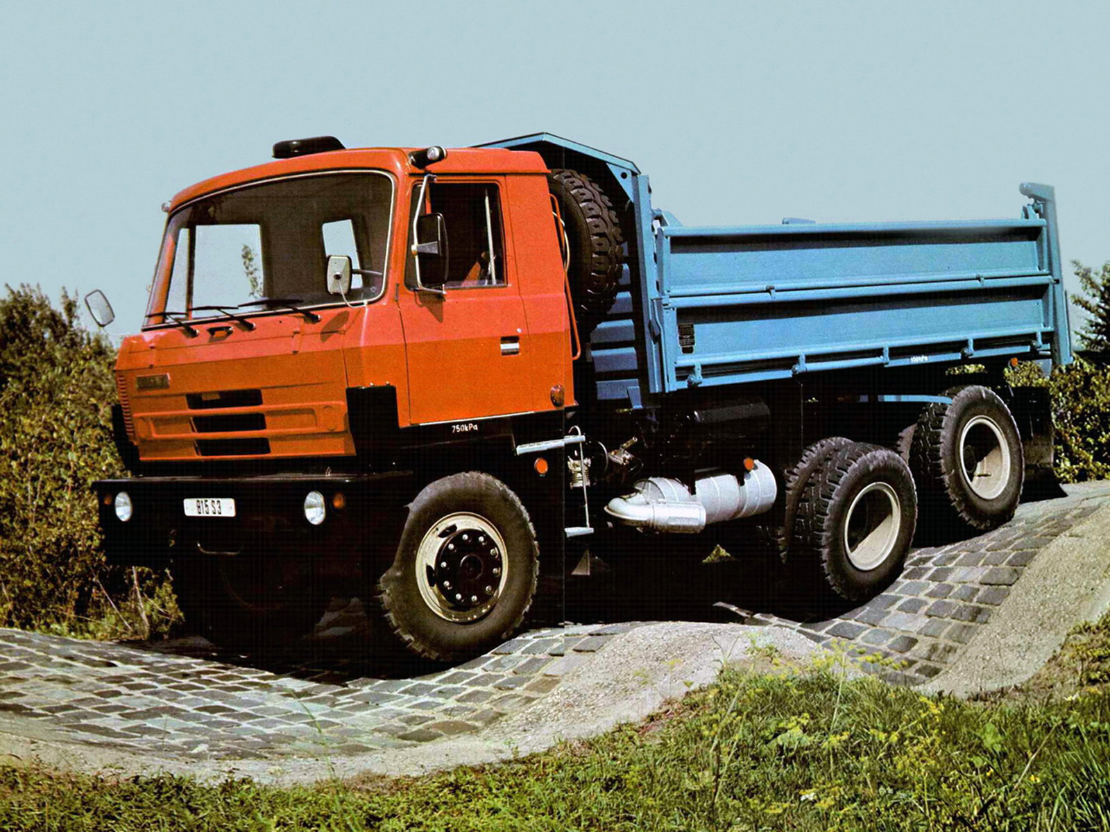

Летом 1983 года в Чешской ССР из ворот завода города Копршивнице выехали своей косолапой поступью новейшие Татры 815. Эти машины, поначалу вызывавшие недоверие в лице водителей, впоследствии стали иметь твёрдую репутацию сверхнадёжных и лучших грузовиков на всём советском и постсоветском пространстве. Неординарность этой машины заметна невооружённым глазом: хребтовая рама, представляющая собой трубу, внутри которой находится кардан. Полный привод (на все мосты) и независимая подвеска с качающимися полуосями и независимой торсионной подвеской передних колес с рессорами на задней тележке, причём без балансиров. Тормозная пневмосистема с энергоаккумуляторами, которые не оставляют шанса сорваться машине с ручника. Четыре типа двигателей и все воздушного охлаждения (V8, V10, V12 и V12 турбо) мощностью от 266 до 304 л.с. Однако такой мотор требовал и особых условий эксплуатации, его надо крутить, он любит высокие обороты и сквозняк. Советские водители, сев за руль первых воздушных косолапок, привыкнув к традиционной езде внатяг на низкооборотистых дизелях жидкостного охлаждения попросту поубивали эти моторы. Поэтому помимо воздушников туда ставились и традиционные, жидкостного охлаждения, часть этих машин ездили и ездят с Ярославским ЯМЗ — 238 или другим, который удалось вкорячить. Ещё они прославились одной интересной особенностью, они могут ездить без одного переднего колеса, что неоднократно было проверено шоферами, лопнувший баллон на грузовике не редкость и зачастую серьёзная проблема, ставящая тебя у обочины — а эта, в любом случае дотащит до АТП. Однако один минус у машины есть — в нагруженном виде рулится ощутимо хуже, но у этому привыкаешь. В доработанном виде, с новыми евродизелями, ибо старые не вывозили по экологическому классу, эта машина выпускается до сих пор. И так же до сих пор работают на северах, на рудниках и других тяжёлых местах, где нет места дерьмовым машинам, стабильному интернету, высокой моде и прочим нежностям, а есть только буровые вышки, столбики термометра, не поднимающиеся выше — 35С, суровые мужики, голой рукой шевелящие угли в костре буржуйки и белые медведи, которых с рук кормят эти мужики.
Ставлю ей 10 остывших цилиндров из 10 за гениальность конструкции, лёгкость ремонта и отсутствие камасутры с заливом и сливом воды в зимнее время.

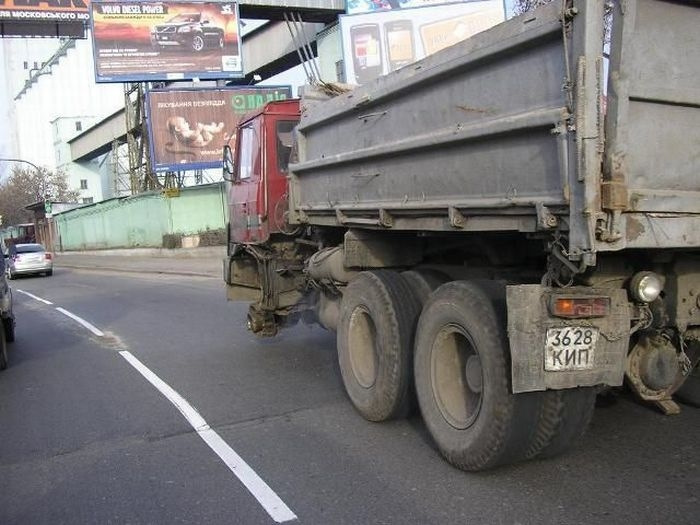

Откуда взято это фото?
Пару фоток левых

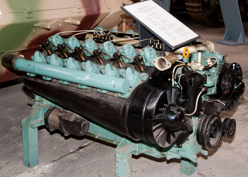

а что за двигатель на 12 котлов? жидкостного охлаждения, бензиновый, красивый такой, но это ведь не татра?
Motor Tatra 815-V12! =)
на легковых были бензиновые двигатели с воздушным охлаждением,
есть такой V12 и битурбо с воздушкой
что то никакой инфы про бензиновые двигатели на грузовиках нет…
1x10x100
это двигатель от татры 80.
бензиновый с жидкостным охлаждением, 5,9 л, 120 л.с.

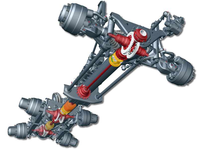

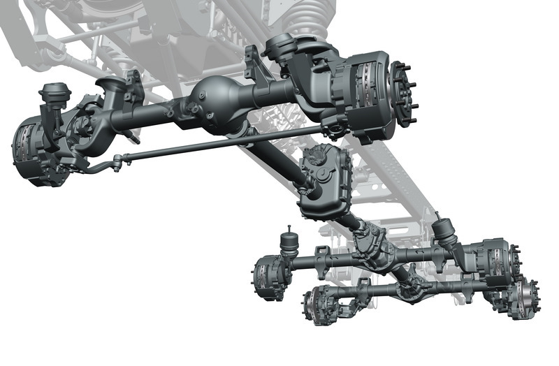

вот такая схема трансмиссии была на татрах 138, 148 и 815. у 138 и 148 все три моста имели осевые блокировки, а на 815 передний мост не блокировался. задняя подвеска могла быть рессорная или на воздушных подушках.
на ТАТРА-815 ни когда не было портальных мостов с зависимой подвеской и карданов от раздатки к мостам.
там был один кардан от ДВС к делителю МКПП, а крутящий момент от раздатки к мостам передавался через валы, которые распологались в трубе (в хребтовой раме) похоже, что это трансмиссия татра-прага.
