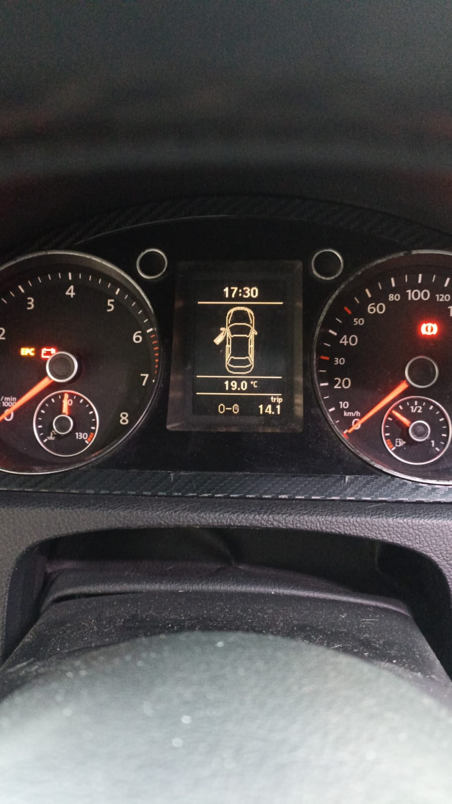

Hello, I changed the b6 dashboard 3AA920870H and the gateway 3C0907530Q WITH ALIENEXPRESS ADAPTER ADJUST THE MILEAGE WITH VVDI2 AND THE VEHICLE WHEN COUNTING THE MILEMENT COUNTER IS 0-0. DO YOU HAVE AN IDEA WHAT IT COULD BE? FROM ALREADY THANK YOU VERY MUCH

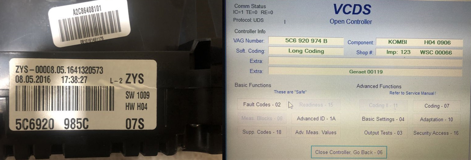

На машине стоит приборка MFA+ 5C6 920 974 B на Jetta 6 GLI (PQ35), купил приборку MFA+ 3D Premium 5C6 920 985 C Jetta 6 GLI (PQ35).
Подскажите, если я солью дамп EEPROM с родной приборки, солью дамп EEPROM с новой приборки, вы сможете перенести данные иммобилайзера из родного дампа в новый? Чтобы я зашил его и воткнул себе новую приборку 3D-шную? На тачке стоит бесключевой доступ Kessy. Оплачу.

Теоретически возможно, нужно смотреть Ваш bcm
