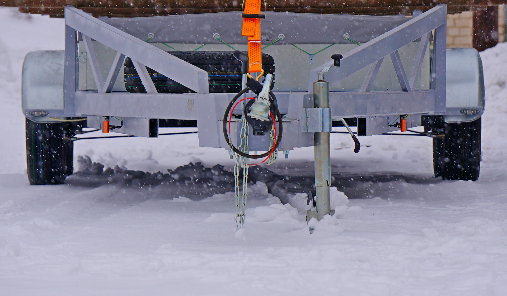

Не успел на нём на дорогу выехать, как весь "кашей" закидало!

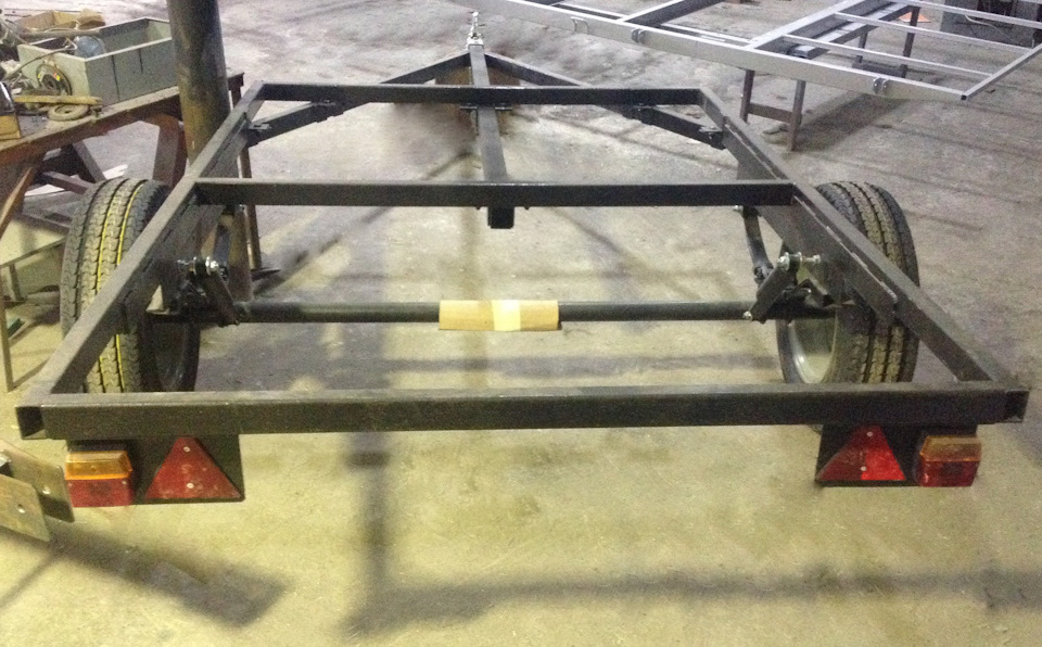

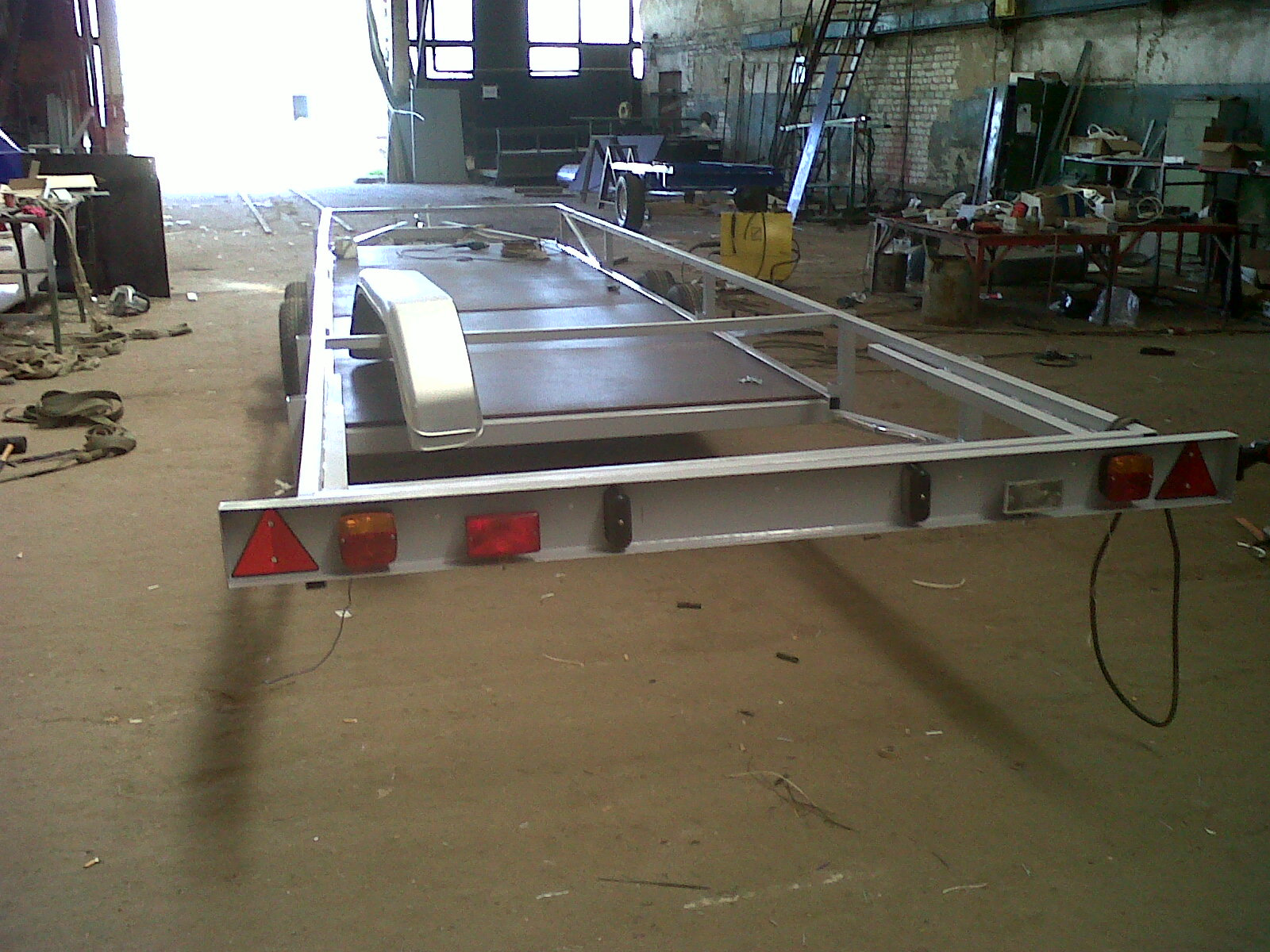

Это уже не первый прицеп такого рода. Подобные уже строили:
Обычно в каждом следующем мы что-то усовершенствуем, усиливаем, модернизируем. Вот и здесь я дал команду дополнить дышло дополнительными силовыми элементами, и к боковым стойкам добавить приварные упоры.

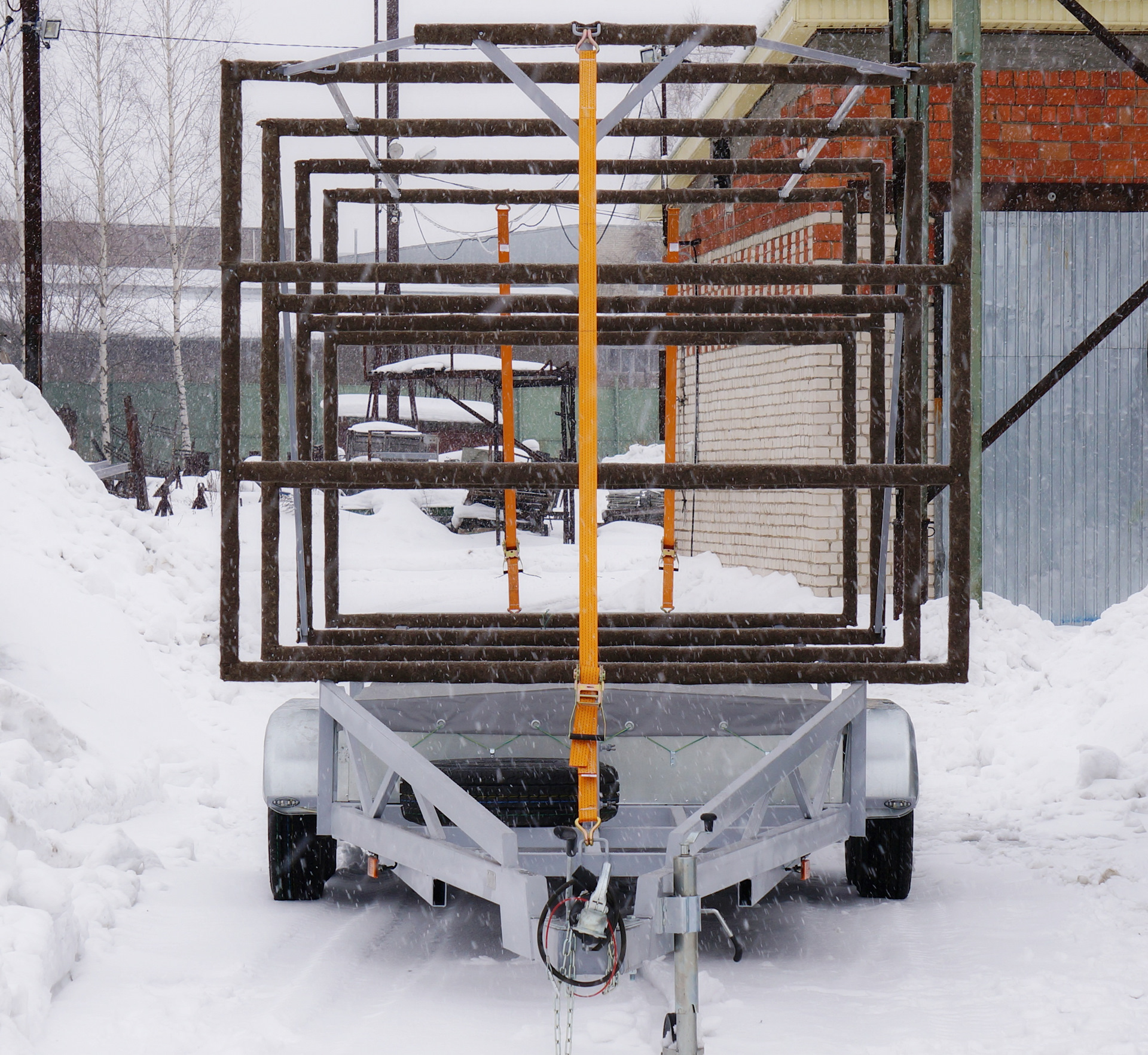

По факту, при заложенных в конструкторской документации 950кг я предполагал, что на выходе получим около 1100. Профильные трубы я использую с небольшим запасом по толщине стенки ВСЕГДА!
И тут по весу я почти угадал — разброс на таком весе в 30кг — в допуске!)) С моими предположениями всё совпало!). Практически — "глаз-алмаз"!))) Сам себя не похвалишь — никто не похвалит!)))))
На обратном пути осуществил резкое(аварийное) торможение. Нет удара в фаркоп — на половину можно расслабиться, и продолжать тестировать в других режимах. Поведение прицепа очень порадовало. И это несмотря на скользкую дорогу с мокрым снегом и кашей. ABS на тягаче сработал четко. И тормоза на прицепе синхронно с автомобилем и прямолинейно(без заноса) затормози весь автопоезд. Остался доволен. Дополнительная доводка не нужна.

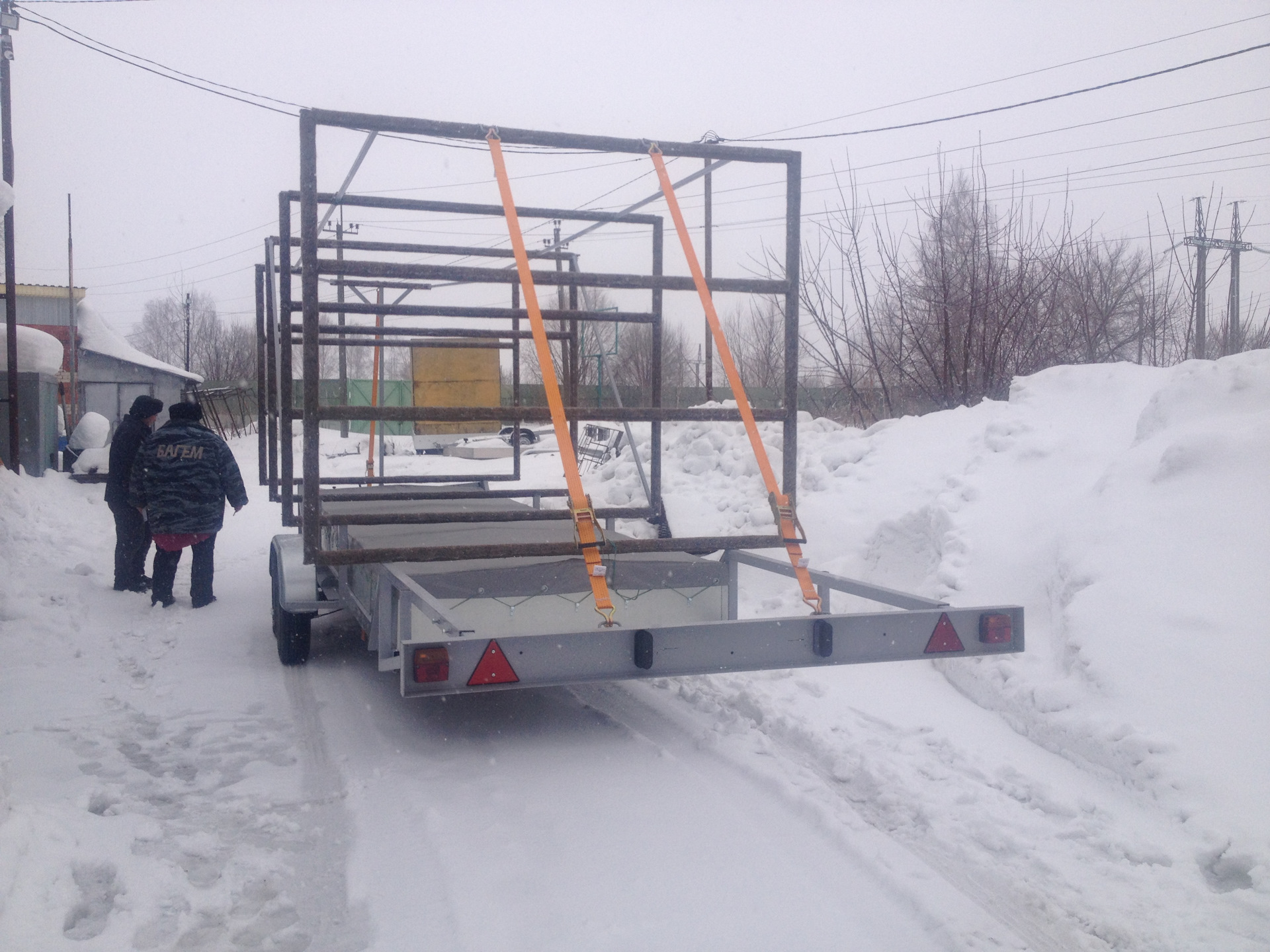

Здесь информация о прицепе с размерами:
Исполнение: прицеп выполнен из стального каркаса. Основание выполнено из профильной трубы и швеллера, с бортовой платформой и съемным тентом под такелаж. Ложементы оббиты войлоком, что предотвращает повреждение корпуса лодок при транспортировке. Прицеп оснащен выдвижными штангами с габаритными фонарями, запасное колесо с кронштейном, каркас разборный, покрытие грунт-эмаль «Индосингл» (серый). На дышле имеется опорная стойка, на высоту последнего яруса, для фиксации конструкции.
Технические характеристики:
Прицеп бортовой с метал. конструкцией (между колесами)
Габаритные размеры прицепа – 11000*2300*2800
Платформа – 6000*1650*300
Грузоподъемность – 1050 кг.
Полная масса – 2000 кг.
Подвеска –резино-жгутовая
Осей – 2
С тормозами (инерционный тормоз наката)
Размер колес R-14 с индексом «С» (4 колеса + запаска).
Впереди опорный ролик.
Зацеп-шар, высота зацепа от земли до центра шара 450 мм.
Дышло нерегулируемое
Нагрузка на сцепное устройство (при полной массе) не более 150 кг.
Задний свес от земли минимум 500 мм.
Нижний ярус от тента до первой балки должен составлять 1,1 м. Второй и третий ярусы по 60 см.
