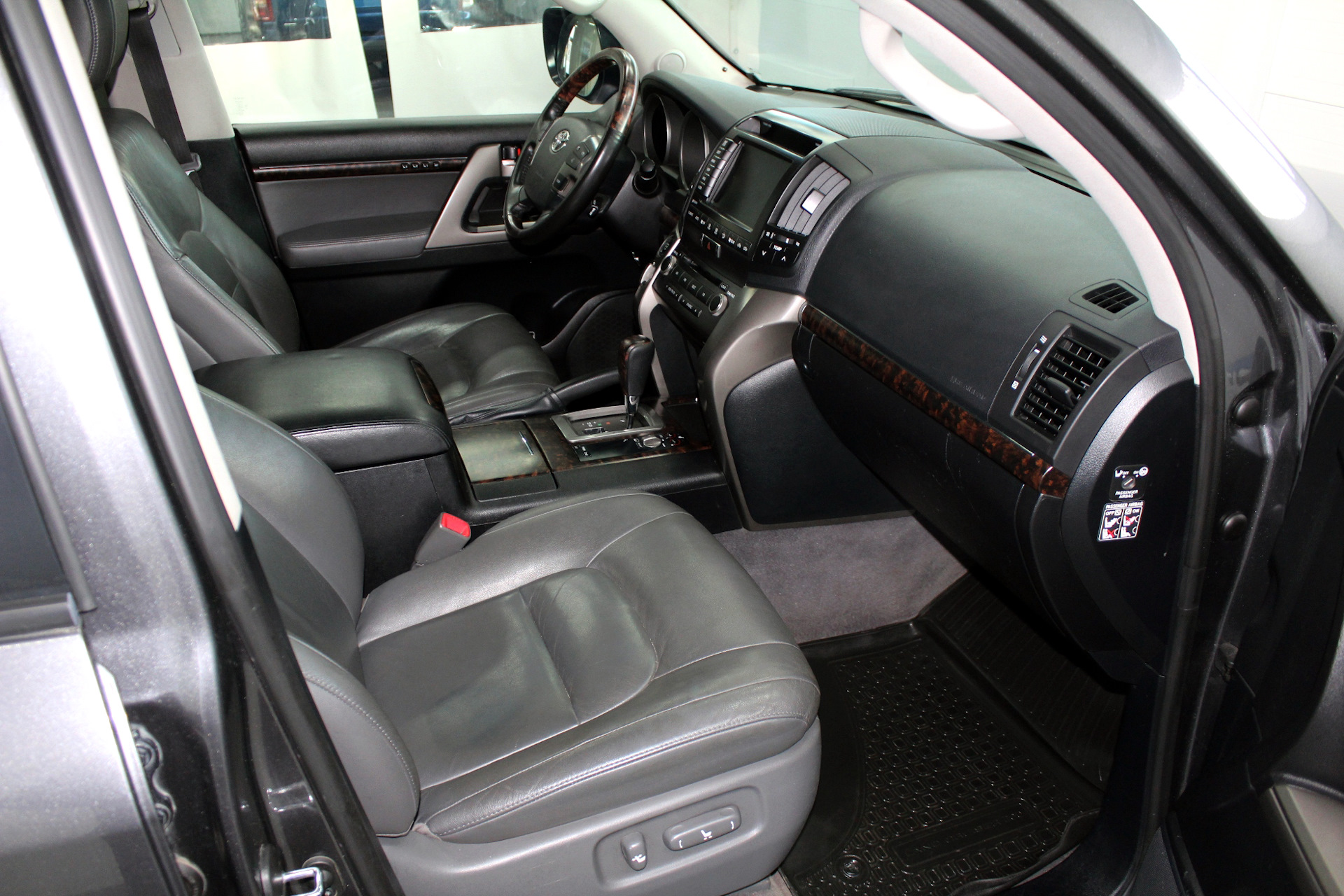

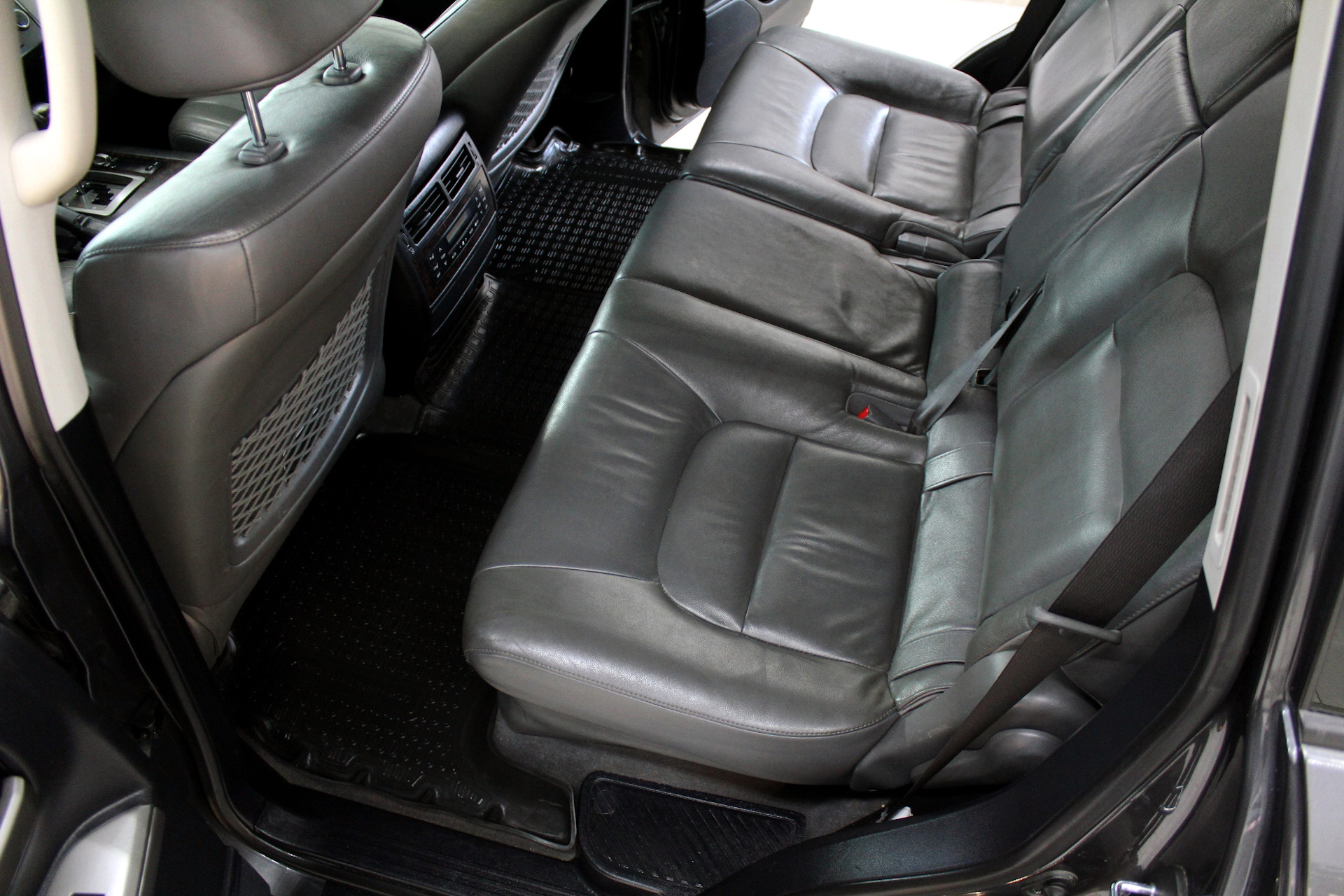

Состояние салона может о многом рассказать, и у данного автомобиля возраст начинает сказываться уже ближе к 120 000 км пробега.
К 180 000 км пробега уже стирается кожа на руле, и стыки кожаной обшивки сидений.
Обычно к 150 000 – 200 000 км начинают мутнеть фары и лобовое стекло, отпескаструенные камнями и пылью. Если случай не запущенный, то это все решается полировкой.

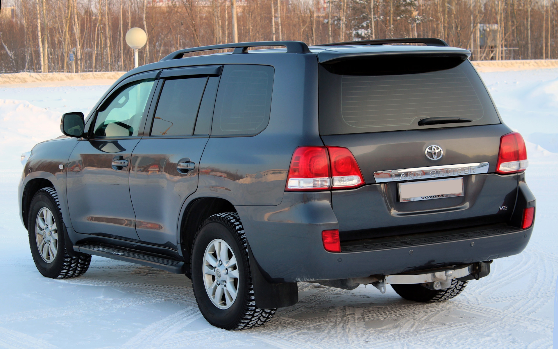

Кузов J200 имеет очень высокую коррозионную стойкость и если на автомобиле присутствуют следы коррозии, то это свидетельствует о некачественном кузовном ремонте. Так же может быть коррозия в верхней части рамки лобового стекла, если его меняли кустарно и плохо закрепили молдинг, под который со временем набилась грязь, и попала влага. Есть мнение, что при покупке такого автомобиля лучше выбрать авто с оригинальным треснутым стеклом, чем с меняным, но китайским, так как процесс коррозии может распространится далеко и перекинуться на стойки, поэтому лучше брать автомобиль в первозданном виде, какой бы он не был, чем отремонтированный абы кем, и абы чем.
Плюсом рамного автомобиля является то, что даже если автомобиль и был в ДТП, и были затронуты пороги и лонжероны, при условии качественно выполненного ремонта эти повреждения не сулят ничего страшного, так как всю основную нагрузку на себя берет не кузов, а рама.
Геометрически правильная рама у Land Cruiser свидетельствует о том, что владелец был очень бережлив к своему автомобилю. От частых прыжков рама автомобиля снаряжённой массой 2,5 тоны может деформироваться, и часто сам владелец не знает об этом.
Рама десятилетнего J200 будет полностью ржавая, и этого не надо бояться, это нормальное явление. Поверхностная коррозия не страшна, а сквозной при правильной эксплуатации не встретить сейчас даже на J80, так что все в норме.

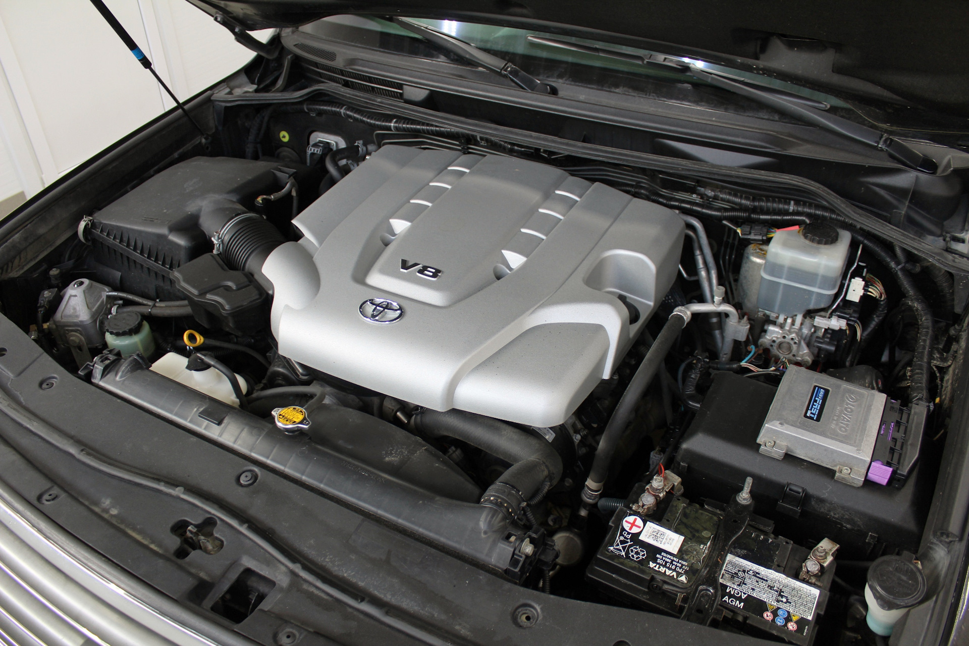

Несмотря на то, что дизельный мотор более экономичный, да и транспортный налог за 235 сил платить куда приятней, чем за бензиновые 288 скакунов, но от покупки автомобиля с таким мотором лучше воздержаться. Причин этому такое великое множество, и все они сулят большими тратами.
Как правило, дизельные автомобили стараются продать перед первой волной неисправностей, для TLC это в районе 300 000 км. И если поменять свечи накаливания (19850-26010) стоит поменять 1400 рублей за штучку (а их у нас разумеется 8), то уже капитальный ремонт ТНВД может обойтись как кпиталка какого – ни будь 3S-FE.
Так же 1VD-FTV, как и любой твинтурбовый дизель требователен к качеству масла. По Японским рекомендациям, интервал замены масла у этого мотора на территории РФ должен быть сокращен до 5000 км, и разумеется далеко не каждый владелец дизельного J200 придерживался предписанному. Более того, моторы Toyota не любят неоригинальное масло, использование которого помноженное на большие интервалы замены может просто угробить цилиндры и поршни.

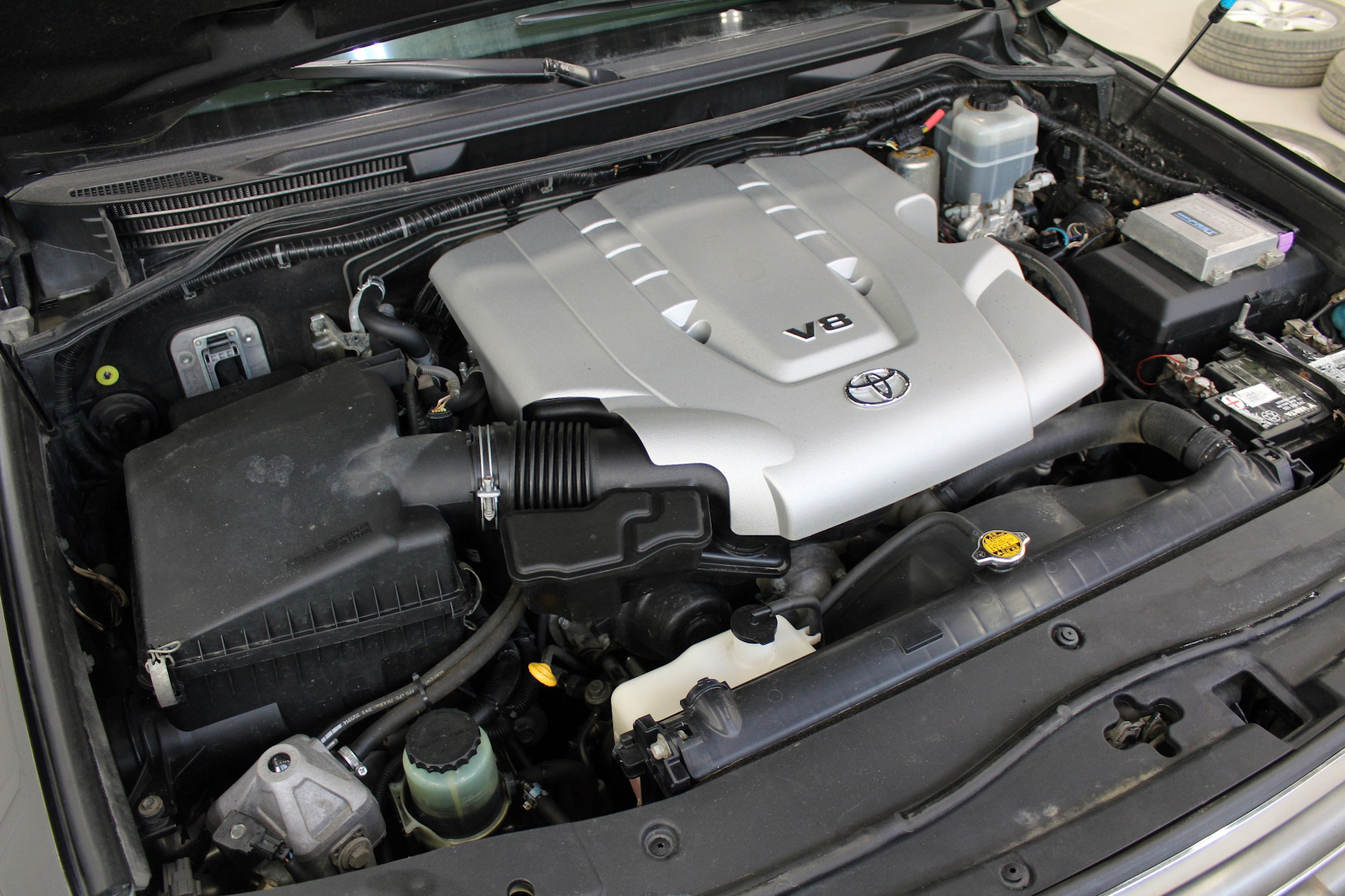

Другое дело бензиновый V8 2UZ-FE. TLC J200 именно с таким мотором распространены более всего. Серия UZ по праву считается самыми «долгоиграющими» моторами, которые просто лишены какого-то конструктивного изъяна. Тем не менее, и по нему есть что сказать в плане поломок.
Основной проблемой 2UZ-FE является малый ресурс водяной помпы. Из – за большой нагрузки и температуры не редко помпа начинала течь в районе 80 000 км. Оригинальная деталь (16100-59276) обойдется в 5300 рублей. Раз в интервал 100 000 км большому V8 требуется замена ремня ГРМ. Это – самая затратная статья расходов по мотору. Помимо замены ремня (13568-59095 стоимостью 3400 рублей), требуется еще замена сальников распределительных валов, обводной (13503-50011 2300 рублей) и натяжной (13505-50030 2400 рублей) ролики, натяжитель ремня (13540-50030 2200 рублей), помпу (16100-59276 5300 рублей) и сальник коленчатого вала.
Еще требуется помнить о периодической промывке системы охлаждения.
Несмотря на более высокий налог, недетский расход топлива, который составляет в районе 25 литров в городе и 12-14 литров по трассе, содержание и обслуживание строго бензинового J200 обойдется дешевле старого дизельного J200. Как правило, автомобили с бензиновыми моторами имеют более удовлетворительное состояние.

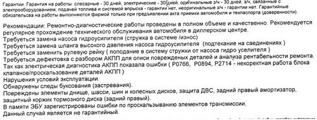

Вчера общался с расстроенным владельцем LC200, у которого сдохла коробка после банального застревания в грязи. Общался кстати, по поводу отказа в гарантии со стороны официалов. Отказ с формулировкой "вы эксплуатировали его за пределами дорог и буксовали" :)
Пробег всего 54т.км.
П*****, вот из-за таких водятлов как вы и этот владелец куча рухляди на рынке авто.
Любой адекватный человек понимает что на акпп нельзя буксовать в драйве, так как сгорают фрикционы. Хочешь буксовать-ставь в ручной режим и ВСЕ.
Нет, купят джип и считают что можно его во всех болотах херачить до горелого масла в коробке
Не понятно, какой логикой вы руководствовались, когда меня сюда приплели.
Дураков в пример ставят только дураки
То то видно что ты дохера умный, на расстоянии определил в каком режиме фрикционы сгорели😆
ты сам же написал, что он буксовал в грязи😒
Я написал что коробка на драйве была? Хозяин крутого внедорожника, а именно так эта машина позиционируется, если застрял сразу должен эвакуатор вызывать?
Нет, он должен включить драйв и жечь коробку до тех пор, пока она не сгорит, у него же джип всё-таки
Ты основываешься на опыте дурачка который буксом убил коробку причём по своей же глупости, и приплетаешь сюда ещё и конкретную модель, делая необоснованные выводы что она ненадёжна
Покажи хоть одну машину с акпп на которой можно буксовать в режиме D и после этого у неё не погорят фрикционы, даже интересно стало что в твоём понятии "хороший джип"
Я вижу ты упертый😀 Ну ничего, подрастешь-поймешь.
