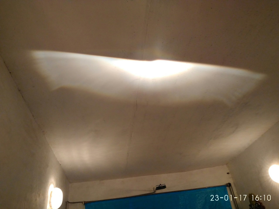

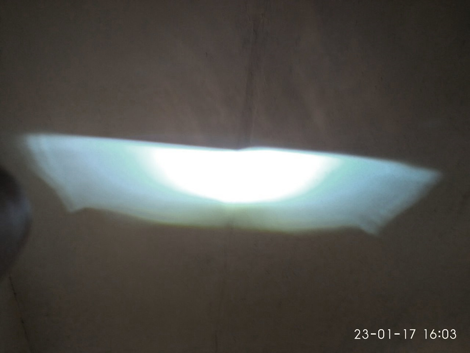

Максимальную яркость у свето-теневой границы в галогеновой/ксеноновой линзе формирует поверхность у отверстия лампы, прям у лампы, а не боковые стороны как у обычного отражателя. Никакие светодиодные лампы не будут правильно светить в галогеновой/ксеноновой линзе. Теория из буклета Valeo:
И практика, к примеру из последних в билинзе под лампу D5S от совместного производства Hella/AL Bosch именно эта поверхность, дающая максимальный свет сделана зеркальной, а остальная часть отражателя матовой:
Так же ярким примером является моно линза magna из chevrolet tahoe 2019 года. Как видно только центральное кольцо вокруг отверстия лампы играет существенную роль в центральной заливке, остальная часть сделана очень матовой шагренью.
Кадр из видео Test Lab:

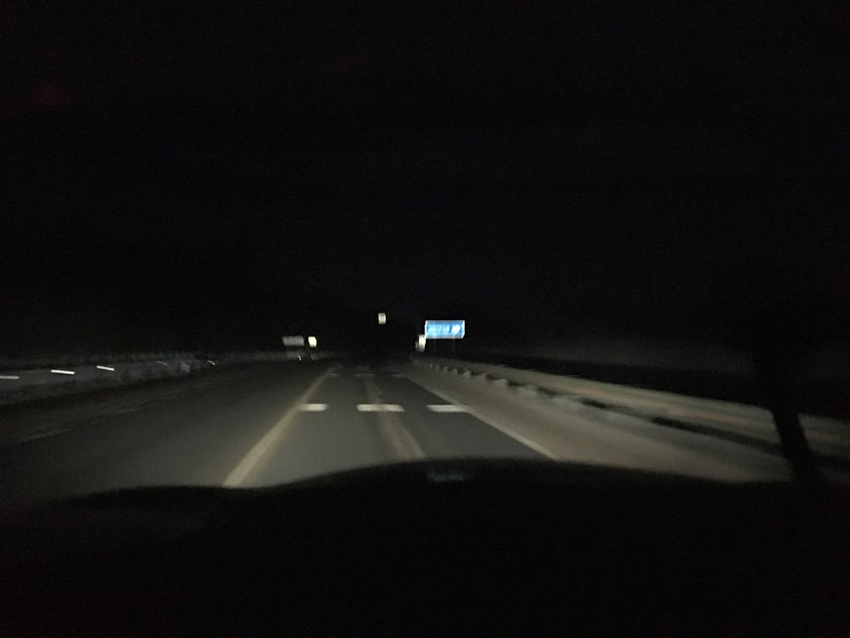

Установив светодиодную китайскую лампу в линзу вы лишаетесь света у СТГ, высвечивая участки у бампера и в средней части, это подтверждает множественные примеры установок, такие как:
Могу сказать однозначно — НЕ СТАВИТЬ, потому что как минимум ТАК ЕЗДИТЬ НЕ БЕЗОПАСНО! Отчасти поэтому нет до сих пор брендовых версий ламп для линз, и возможно не будет, а если вам предлагают лампу специальную для линзы — это развод.
Учитесь на чужих ошибках и не верьте, рассказывающим что всё огонь, светит вообще отлично, потому что признаваться в том что испортил свет тяжело, они же потратили на это денег. А проехав по трассе несколько часов глаза можно будет просто вынимать на пару дней, ибо они будут чрезмерно напрягаться, всматривась вдаль к СТГ, пытаться что либо там рассмотреть.

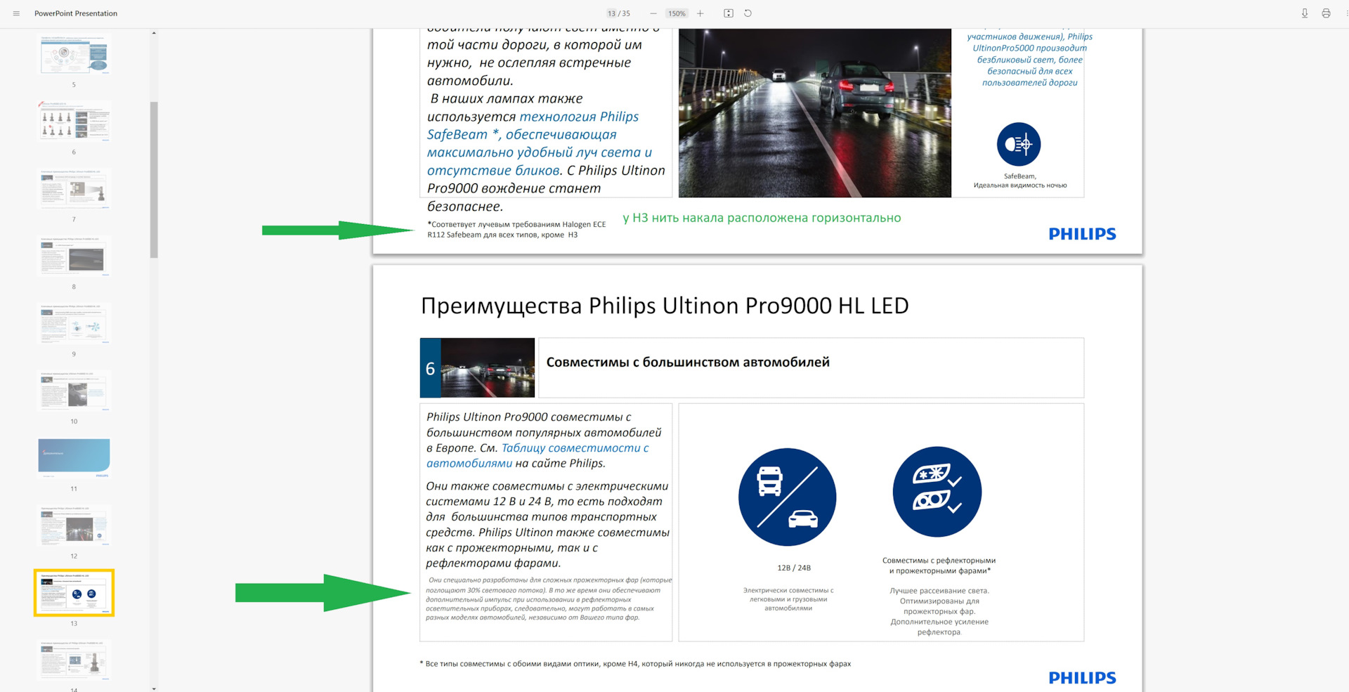

Есть тесты в которых видно что эти лампы для рефлектора.
images.philips.com/is/con…on_Ultinon_Pro9000_RU.pdf
здесь уже приблизили излучатель к габаритам нити.

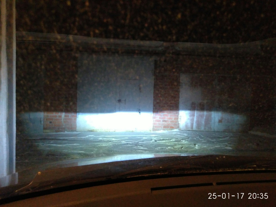

Я себе поставил новые линзы, обычный биксенон, снизу шторка подвижная, сверху нет.
Лампы F3. Свет просто шикарный. СТГ резкая, выше нее кромешная тьма.
Галоген до этого стоял, вообще не было света.
Единственное что меня расстраивает, это как раз таки очень хороший свет. Он на уровне премиальных машин и это будет привлекать ГАИ. Пока ночью не выезжал, но надо будет ехать и боюсь)
А так, в 90 процентов случаев, в пробке мой свет лучше чем у соседа и не важно на чем он, порш кайен или бмв.
потому что до вас не доходит что свет стал не правильный и то что света добавилось под носом и якобы лучше премиальных авто — это очевидное и огромное заблуждение
Я смотрю на свет прежде всего, он шикарный. Не слепит встречных. Что значит не правильный? Или здесь есть ваш личный интерес в продвижении подобных линз?
то что вы видите приход на первых метрах или в середине дистанции это заблуждение, поэтому я рассказываю про практику основанная на опыте, если эта запись не дошла почитайте вот тут: www.drive2.ru/b/555015328833208423/

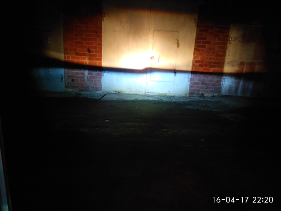

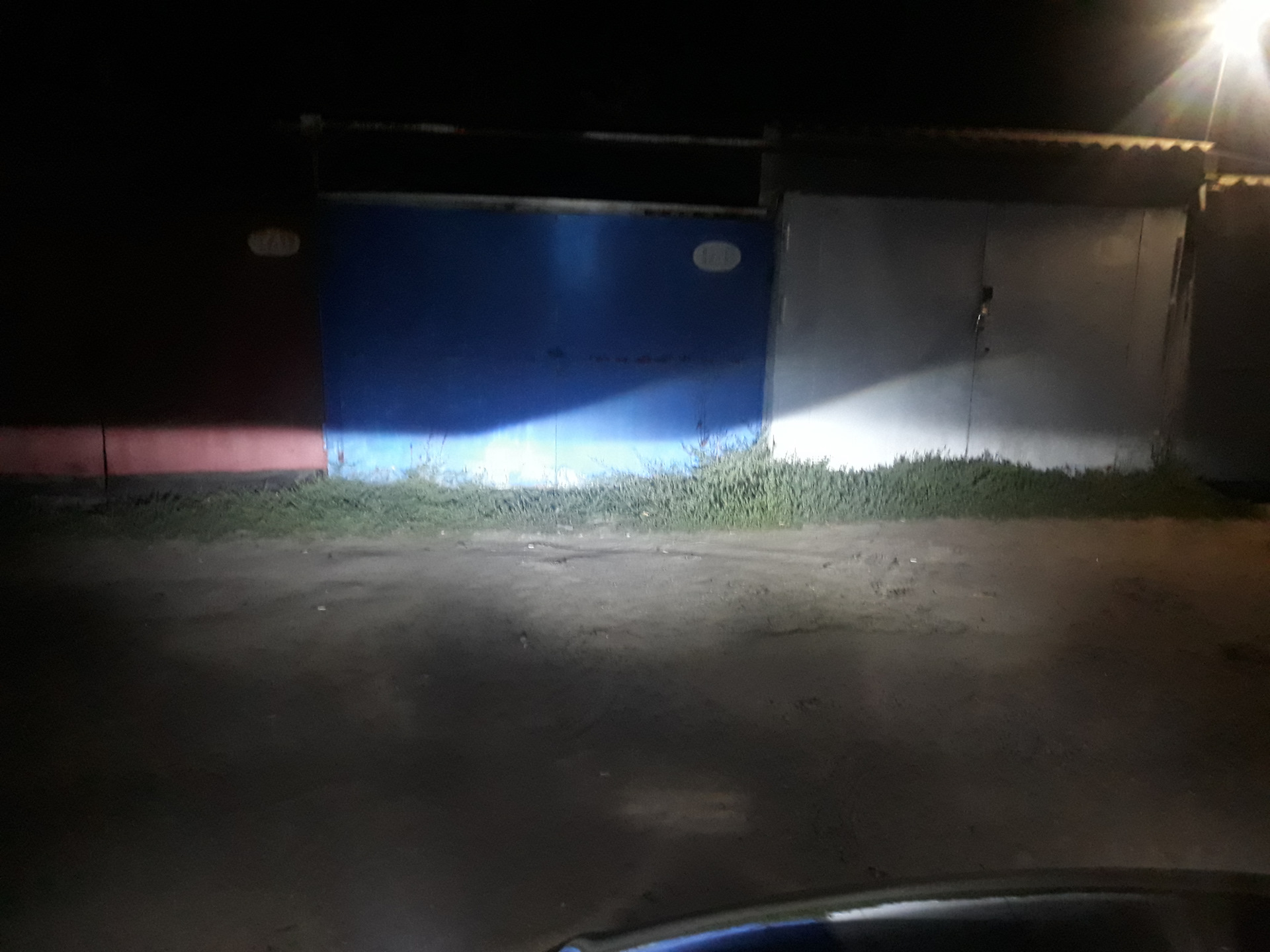

Вот так светят диоды в рефлекторной оптике, это по вашему разве плохо? На уровне около 75-80 см они начинают слепить, измеряя на расстоянии около метра

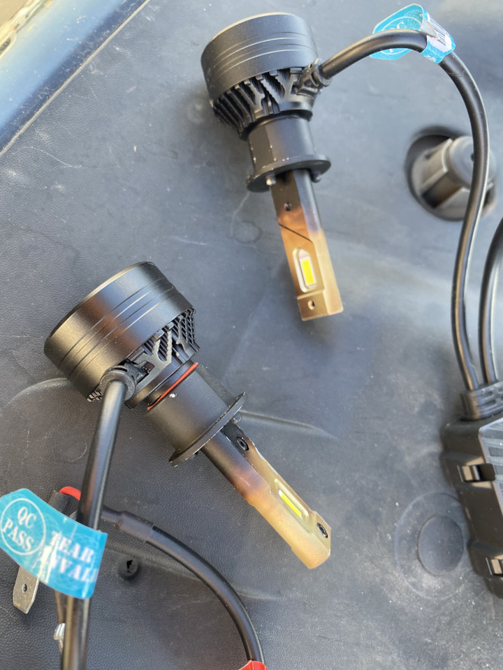

F3 после года использования, облезли
Мои тоже за пол года, но на яркости это не отразилось) лежат теперь без дела на полке.
Это к4с тоже рыжими стали?
Я написал в дайфкнайн, мол наз вы их красите… оставте голый метал как нарва, филипсы, осрам
Ну так не интересно) они должны быть узнаваемыми. Буду внукам рассказывать как f3 и f5 нагнули галоген с огромной кучей других лед ламп.
Нет на фото абсолютно новые k4c) они можно сказать услышали твой месседж 😎

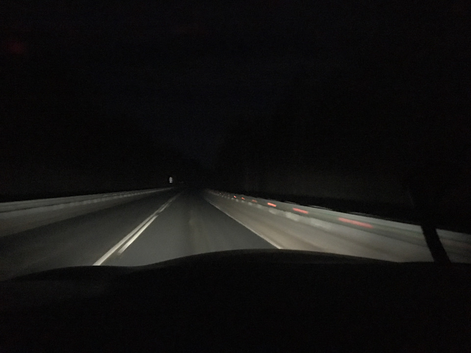

Категорически не согласен!да, перебрал кучу лед ламп, даже ксен ставил, но пришли недавно из поднебесной с алишки DAWNKNIGHT K4C, 4300кельвин, н11(у моей машины в линзе), поставил, включил…-ОФИГЕЛ!Я просто реально не ожидал такого света.ярче китайского ксена раза в 1,5 был 4300к, галогена в 3,5-4 раза!В ДОЖДЬ ВИДНА ДОРОГА!СТГ не хуже галогена, засвета сверху стг нет, залив света стал шире, хорошо видно обочину, выезжал на трассу — ни одна встречка не могнула! Я не рекламирую производителя🤬😡!просто решил поделиться, может кому поможет🙂при выборе, а то народ тратит деньгу на откровенное Г, потом матом кроет, сам так делал🤭🤫, подходит только для линз(проверял)-рефлектор с таким мощным потоком не может реально справиться — очень много засветов и бликов НЕ ПРОБУЙТЕ! Почему написал? Да потому, что со светом в авто прошел Крым и рым, работаю диагностом и автоэлектриком очень давно, насмотрелся на выгоревшие отражатели, t галогена и ксенона около 300 градусов С, диодов -максимум 100 ! Для меня вопрос снят. P.S.-сравнивал с лед линзами — блин, при замене — лед лампы выходят в разы дешевле(не надо разбирать фару).цена моих комплект 2шт-около 2500.надежность и срок службы примерно одинакова.

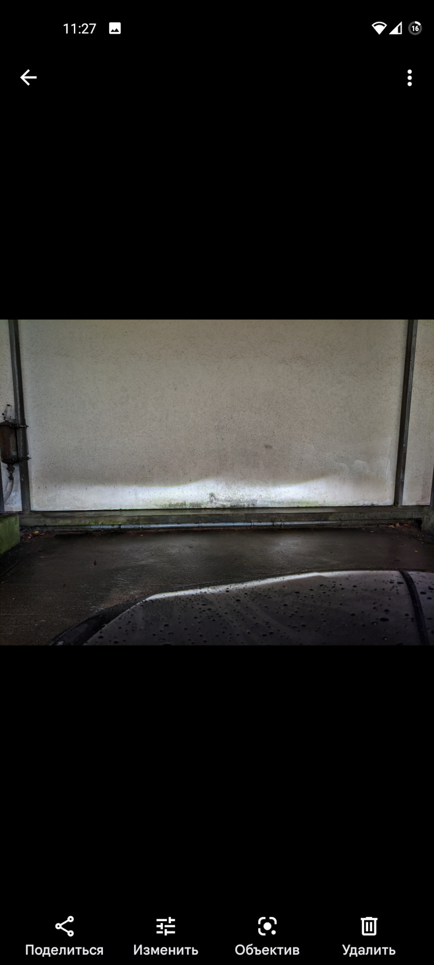

Купил LED не дешевый и по факту расстроил меня он.перед тачкой темное пятно.свет рассеян. Пробовал линзы настроить а толку ноль .вернул галогенки, хоть и тускло но равномерное освещение
Да вроде норм светит :)
SmirnofDmitro
перед тачкой и должно быть темнее, иначе глазам не комфортно видеть вдали.
Сомнительное утверждение однако)
это по правильному так, . иначе глаз за ярким пятном ничего не видит. физика у глаза такая.
Такого не читал в мануалах по настройке головного света вот т сомнения
Так устроен глаз. Диафрагма у него "автоматическая", а значит подстраивается под наиболее яркий свет, что бы не слепил. Соответственно наиболее яркий свет — это пятно впереди автомобиля и менее яркий свет за пятном глаз уже не видит.

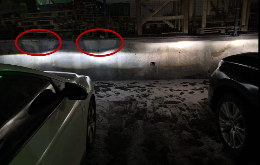

2. Избыточная засветка выше теневой границы, в зонах подсветки дорожных знаков. Эта засветка ослепляет встречных, так как изначально рассчитана была на менее интенсивный источник света. Об этом еще 2013 году разместил статью про колхозный ксенон, но это ничего не меняет если использовать мощные LEDы вместо галогенок и думаю автор не против, если тут оставлю ссылку www.drive2.ru/o/b/288230376152148806/
Вот на фото, типичный пример такой засветки которая будет слепить встречных.

это вот обведенное красным, реально не имеет никакого значения. Это не засветка, это светораспределение линзы.
Если отъезжать то эти пятна (именно!) будут подниматься выше и выше и на расстоянии от стены метров 10, пятна будут на высоте 5 метров над дорогой. это не подсветка знаков.
это не слепит встречку, это ничто.

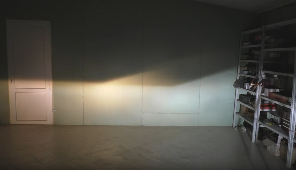

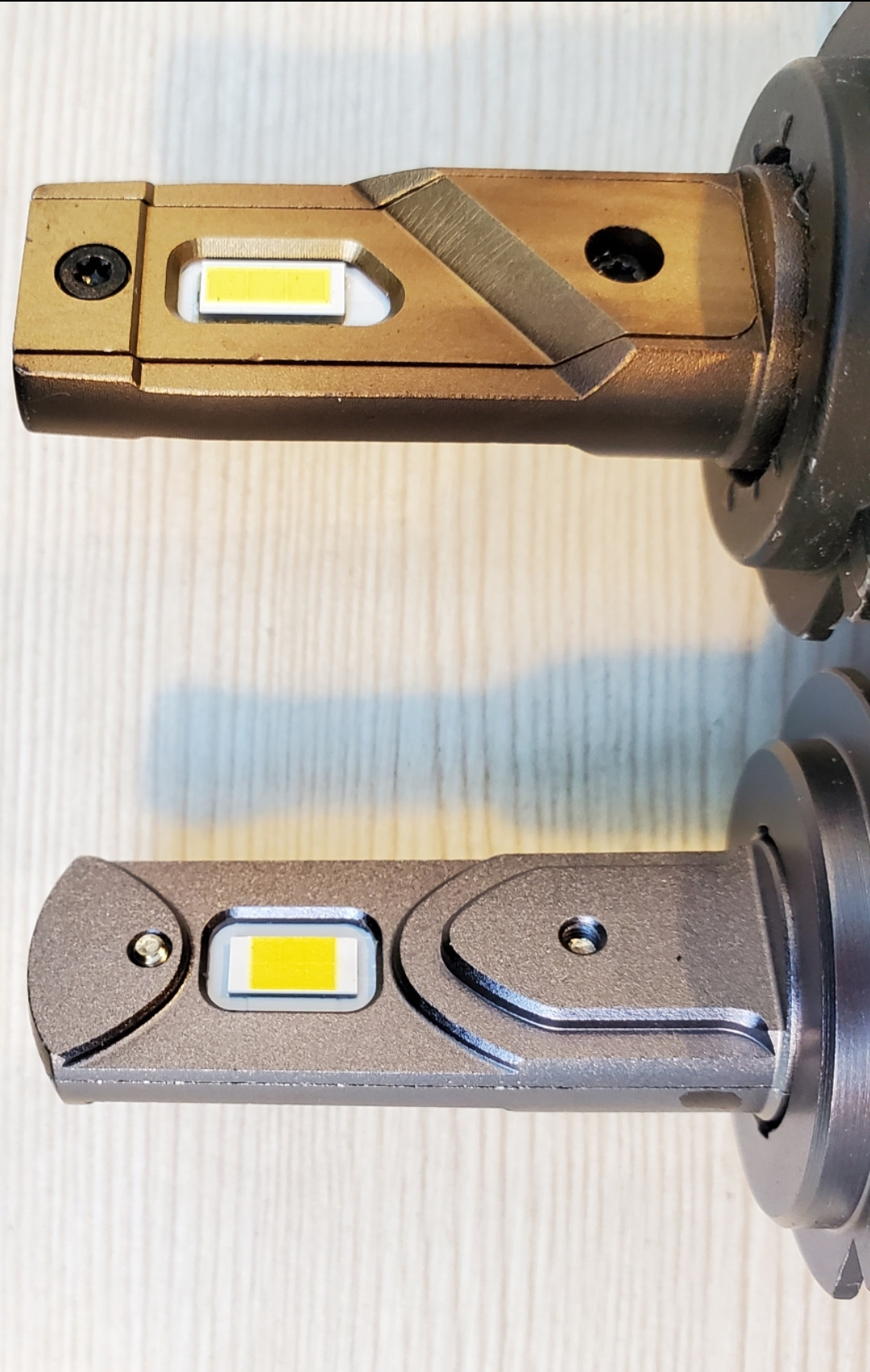

Светодиодные чипы на несколько миллиметров смещены (в данном случае правее и левее) по отношению положения нити накаливания в колбе галогенки или колбы газоразрядной лампы, что есть эталонное положение источника света.
Таким образом световые лучи светодиодных ламп под другим углом отражаются от рефлектора прожекторного модуля, что сказывается на формировании градиента в проекции.
И более того выявляется теневой участок (на фото в красном овале), который после проекции должен освещать именно свою полосу движения автомобиля.

Насколько я понял в современных диодах уже исправили эту проблему, тот же филипс утверждает что у этих ламп образовывается правильная светотеневая граница, потому что геометрическое положение диодов совпадает с нитью накала обычной галогенный лампы.
и ничего что физика свечения в отражателе немного другая? о чём собственно и рассказано в записи и если нить накаливания разворачивается на все 180 градусников, то светодиоды имеют угол свечения куда меньше.
SergeyTulenin
на эту уловку все попадаются, особенно кто не хочет думать своими мозгами.
Геометрическое положение диодов совпадает только, если смотреть на плоском изображении, в реальности диоды смещены на толщину того держателя на котором они закреплены. То есть на этом фото спираль накала будет дальше, чем светодиоды по отношению к камере которой произведён данный снимок
ну вообще спираль поцентру, а лед тоже и в другой оси. Только что направленность свечения может быть другая тк там физическая тарелочка

Правильную, я считаю, лампа у которой расстояние между диодами подложка менее 1мм и одна полоска из диодов.

Подойдут леды или нет, все зависит от толщины подложки между диодами. старые лампы имеют толщину от 3мм и более, они не попадают в место где оказывается нить накала.
Новые они могут быть очень тонкие, у меня был 1мм почти в нужном месте была, и в дальнем получилось направить как надо на дорогу.

А что касаемо "нет до сих пор брендовых версий ламп для линз, и возможно не будет." — вот ссылка на осрамовскую оригинальную лампу — обратим внимание на конструкцию: www.xenonshop.ru/66220CW/ — да и стоит она не мало.
А фото есть сравнений? Я уже написал что и свечка светит в линзе не меняя общий рисунок и никто жаловаться не будет, а вот на дороге будет фигня, а не свет, что и подтверждается любым сравнением.
Брендовые есть, но они все для рефлекторной оптики и ПТФ, производитель ясно даёт понять куда данную лампу можно устанавливать упомянув в названии FOG LAMP
Прошу прощения, за то, что просто вклинился в ваш диалог. Не лез бы, но совершенно случайно недавно пытался поднять яркость LED ПТФ Morimoto. Когда я увидел, что же за источник света стоит в ПТФ, я впал в недоумение от того какое какие же там отсталые и неэффективные светодиоды стоят. Стоят там хваленые трехчиповые Осрам. Стыд и позор всего навсего 630 люмен на токе 1000 мА — с трёх (трёх, Карл) белых кристаллов подключенных последовательно.
Те же самые три кристалла и в ваших лампах якобы производства Osram. Светодиоды — Осрам, несомненно. Но вот сами алюминиевые лампочки — вряд ли Осрам опустится до такого.
Вот ссылка на чипы Осрам www.osram-os.com/osram_os…p/le-uw-u1a3-01/index.jsp — скачайте там даташит, почитайте.
Если читать лень —
Вот картинка, скрин из даташита
не не, лампы как раз осрам, есть такие же у филипса, но они только для ПТФ, их нельзя ставить в головной свет, иба нет нужной яркости

Пересвет средней зоны очевиден, спасибо за подтверждение записи, ибо всё что красиво на стене — неэффективно и неправильно раскладывается на дорогу.
И если можно сделайте вот такое фото — две линзы, одна из них к верх ногами ко второй. Тогда всё станет очевидно.
пересвета не наблюдается, на дороге полотно ровно залито.фотки с дороги нет
Как это нет пересвета? С таким светом глаза на полку можно положить часов через 5 ночной поездки.
оптика камеры телефона не передает истинного вида, пересвета нет, заливка идеально ровная, для меня это главное, уже сколько линз перепробовал, и ксеноновых ламп, кроме оригинала везде были пятна!тут схоже получилось, но не так ярко как ксенон
эх блин, точно надо было сделать, щас то уже на авто стоит))в целом с физикой согласен, на практике яркость как у галогена, только цветовая температура холодного свечения мне боле приятна т к раньше был ксенон и я к нему привык. Авто использую только в городе, света достаточно. Будет возможность сделаю такое фото. Ценник диодов совсем демократичный, 1200р, брал для эксперимента

Даже на фото виден эпичный провал по яркости в виде ровного говносвета на стене, фото в моей записи как раз и показывают аналогичную картину, но в сравнении с галогеном. Так что просто в утиль, искренне жаль владельца.
е******** просто я б сказал
DeHb
Хочется просто рассмеяться, но получается только плакать.
Я сделал фото которое вы рекомендовали сделать)) не могу понять что ярче)наверно галоген)
Что и требовалось. спасибо.
Один момент, на галогенке где то 15в, на диоды подаю от акб 12в, но там стаб
EricKartmann
Я точно так же списал прикольные диодные лампы. Галогенка в линзе оказалась в целом лучше, потому что светила намного правильнее чем диодная лампа
Давренько было) вообщем другие светодиоды светили ярче галогена во всем диапазоне
А что толку с этой яркости если они в даль не светят. Лично я поставил в одну фару галогенка а в другой диоднуюая стояла. Ну и сразу стало понятно в чем разница между моськой и питбулем ))
Как раз таки они стали светить в даль, я прям прозрел) получилось как галогенка по стг и зоне освещения, но ярче и свет белый. Не все диоды плохи, еще от линз зависит
С точки законов физики и геометрии за это время не изменилось ничего. Лед лампы могут стать ярче, могут иметь более теплый свет, но расположение такой лампы в цоколе для газоразрядных ламп/ламп накаливания по прежнему неправильное, ибо источник света не светит на 360° например.
не, ну тут реально галоген лучше светит

Вчера 550 км проехал ночью, абсолютно без напряга для глаз. Лампы штатные Филипс, чистые фары. Вот это показатель, а не галки на потолке. Что ближний, что дальний, превосходно.
Согласен, свет на 60м светить должен, не слепя встречку, а не 2 метра перед бампером.
Да, я шёл 130-140 абсолютно спокойно
