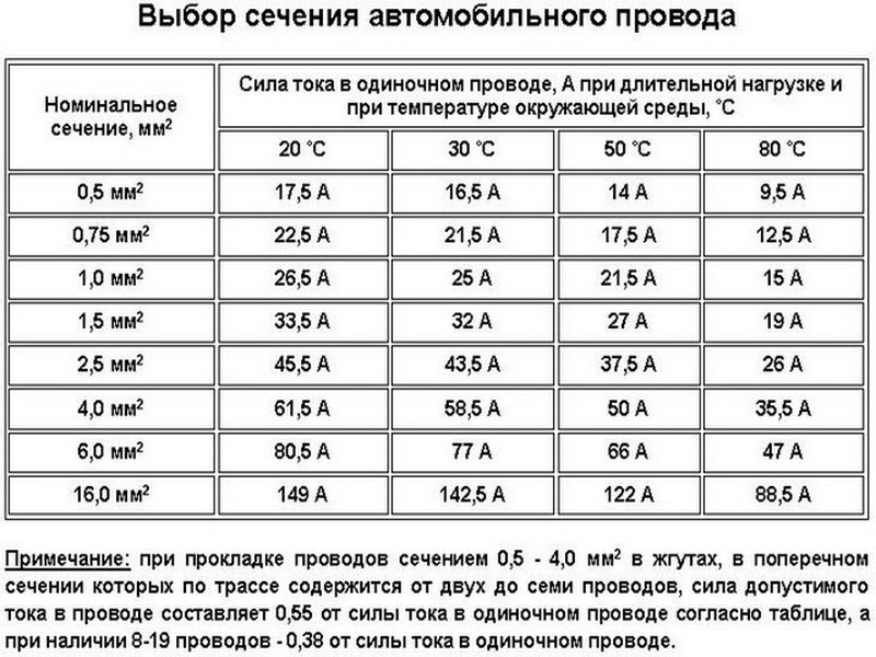

Кроме того, в первой части я писал, что мы обратимся к вопросу сопротивления проводов. И сейчас настало самое время.
Как мы видим в классической записи закона Джоуля-Ленца можно выделить несколько важных моментов:
Qэ = I^2*R*t
Зависимость выделения тепла от силы тока квадратичная.
Зависимость выделения тепла от сопротивления линейная.
Зависимость выделения тепла от времени линейная.
Со временем все понятно — если скорость отвода тепла от проводника меньше скорости нагрева, то произойдет перегрев. А скорости — это ничто иное, как временные характеристики.
Теперь представим наш провод как последовательно включенные резисторы:
Как мы помним, ток в такой цепи каждого из резисторов равен суммарному току цепи.
А вот суммарное сопротивление цепи равно сумме этих сопротивлений.
Как известно, сопротивление проводника прямо пропорционален его длине, исходя из определения сопротивления. Поэтому, приняв, к примеру, за резистор участок провода длиной 1мм, на проводе длиной 1см мы будем иметь 10 последовательно включенных таких резисторов.
Поэтому, рассматривая что 1, что 10, что 50 таких резисторов, мы будем видеть, что мощность такого резистора при одном и том же токе будет одинакова для каждого из резисторов вне зависимости от их количества.

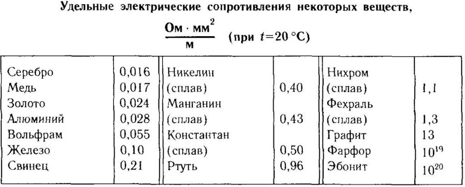

Ну, для подтверждения этих слов, давайте проведём ряд несложных вычислений:
Пусть резистор состоит из медной проволоки сечением 0,5 мм2 и длиной 10 см.
По таблице находим значение удельного сопротивления для меди (0,017 Ом*мм2/м):
И, используя формулу для расчёта сопротивления, рассчитаем наш резистор:
R = p*l/S = 0,017 Ом*мм2/м * 0,1 м / 0,5 мм2 = 0,0034 Ом

Именно по этой причине для определения параметра, аналогичного "максимальной мощности рассеяния" у резистора, для проводов, электрических дорожек и прочего служит только значение максимально допустимого тока. Поэтому при выборе провода следует искать именно этот параметр в таблицах справочников, ПУЭ, ГОСТ и так далее.
Вот пример одной из таблицы:
Так как за основу отображения в таблице берутся значения токов, но мы то с вами теперь знаем, что важно лишь, чтобы отводилась тепловая энергия, то таблицы для каждой марки кабеля, как правило, свои. Кроме того, от количества проводов в одном кабеле это значение также может меняться. Это связано с тем, что чем больше проводов в кабеле, тем сложнее отводить тепло, и разницей в способах изоляции (способности изоляции отводить тепло, количества и качества этой самой изоляции).
Важно понимать, что прокладка в жгутах тоже снижает значение максимально допустимого тока, проходящего через кабель.

R = p*l/S = 0,017 Ом*мм2/м * 0,1 м / 0,5 мм2 = 0,034 Ом
Здесь нет ошибки? Не должно быть 0,0034
Конечно же есть! Сейчас подправлю текст. Спасибо за замечание.
