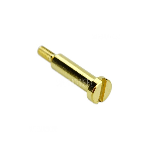

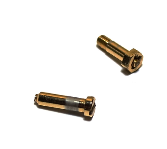

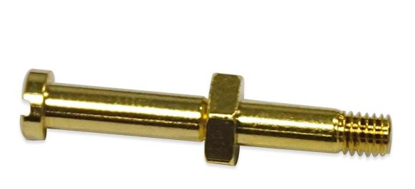

Поискал сначала на китайских шопах, потом на наших, кругом продается только одна часть, в сборе ни фига нету. В чем этот, никому неведомый, сакральный смысл — одному аллаху известно)

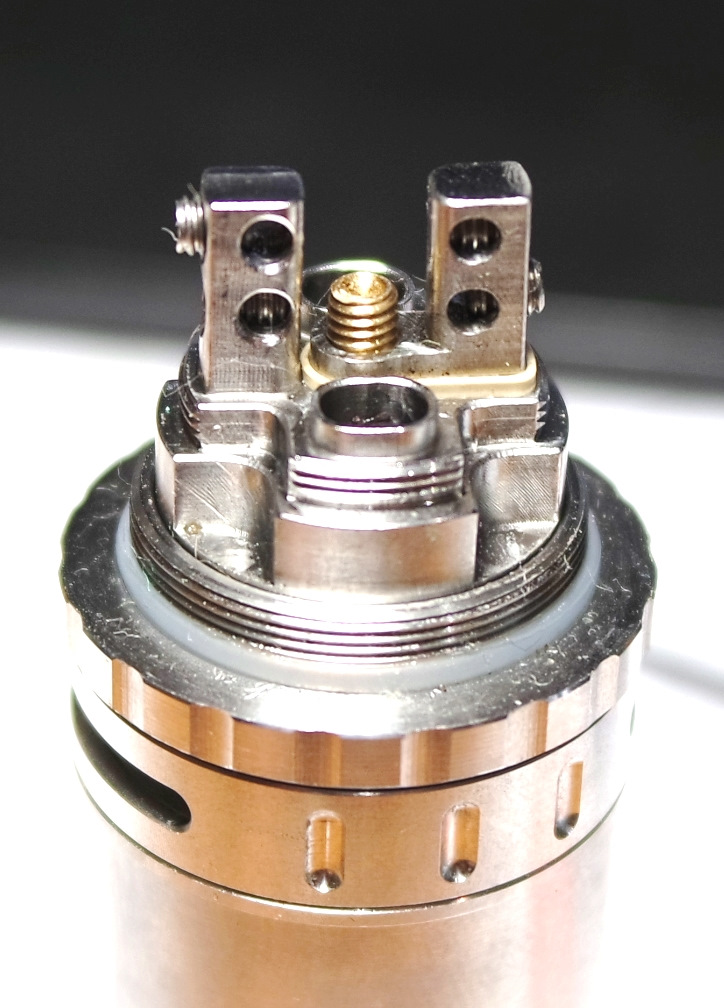

Решение следующее:

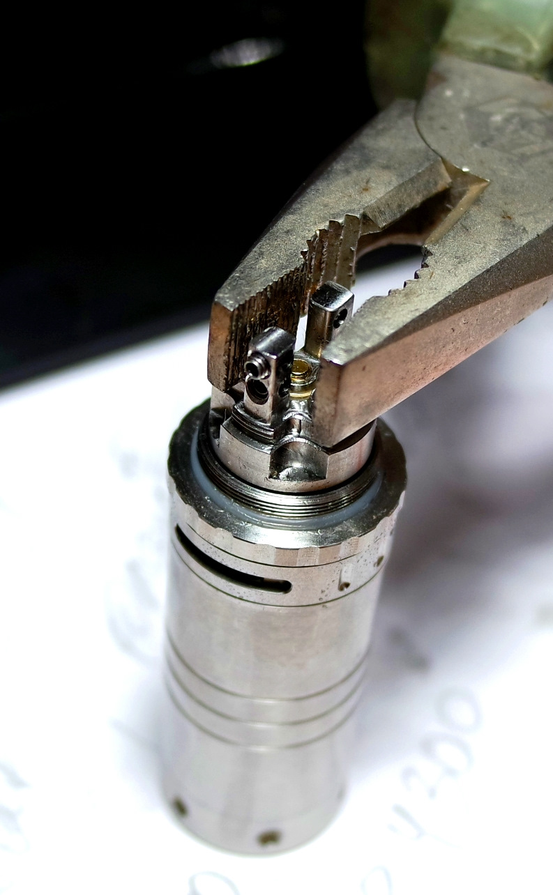

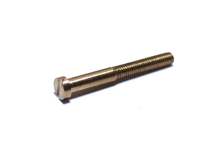

в топку регулировку пина, берем любой винтик на 25мм М3, я взял не любой, друг сделал из латуни, ну дальше все просто, только очень осторожно нужно запрессовать все обратно, я использовал пассатижи и подходящую по диаметру трубку, подошла от старого телескопического мода, а выпрессовку производим например сверлом через отверстие, ну короче разберетесь)))
Добавлено через 2 часа:
винтик можно делать не 25мм, а 23-24мм, это чистая длинна цилиндрической части, т.е. без шляпки, я оставил как есть, все работает замечательно…
