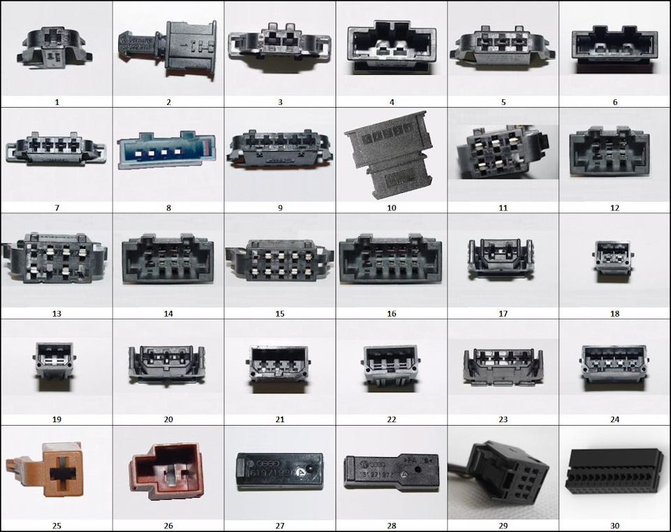

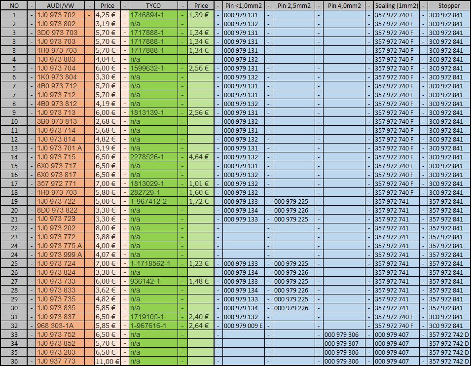

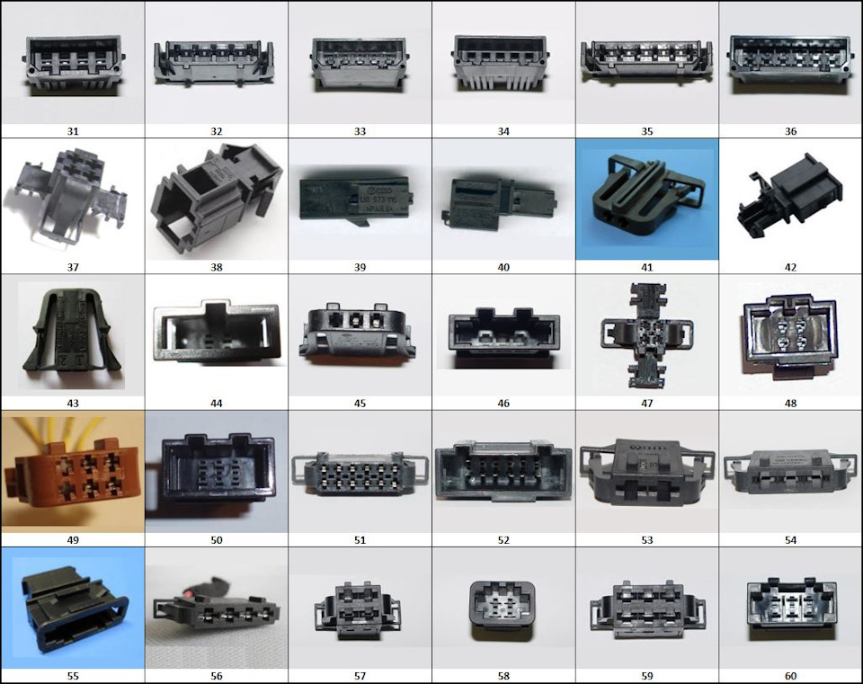

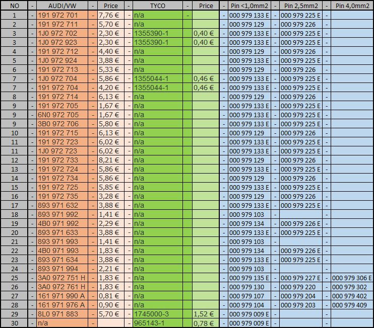

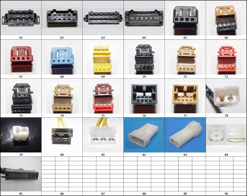

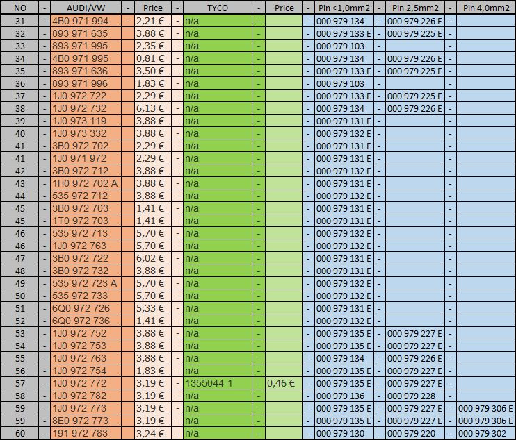

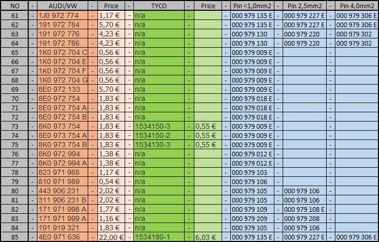

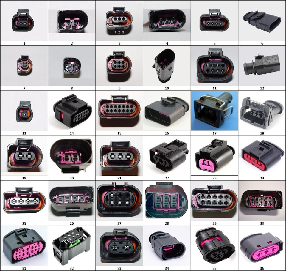

Нашел на просторах интернета подборку разъемов с номерами, примерными ценами и пинами подходящими под эти разъемы. Также в таблицах приведены номера разъемов аналогов от TYCO. Публикую чисто для личного пользования, все номера еще необходимо проверить.

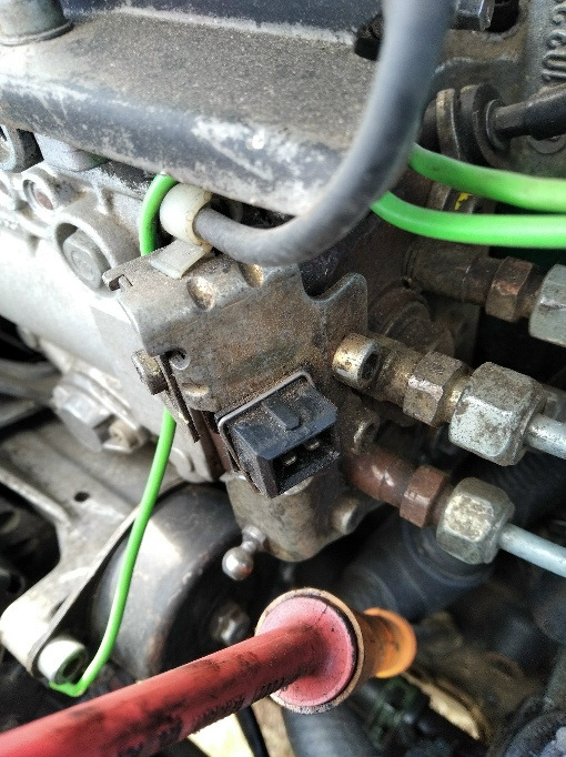

может кто подскажет номер данного разъема vw t4 1.9d

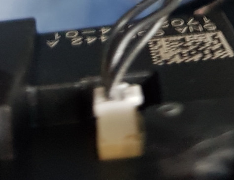

При замене кнопок на руле Тигуан 2 как я не стрался, но все таки на одном из шлейфе к кнопкам оборвал разъем. Не подскажите номерок артикульный этого 3-х пинового разъема-папу?

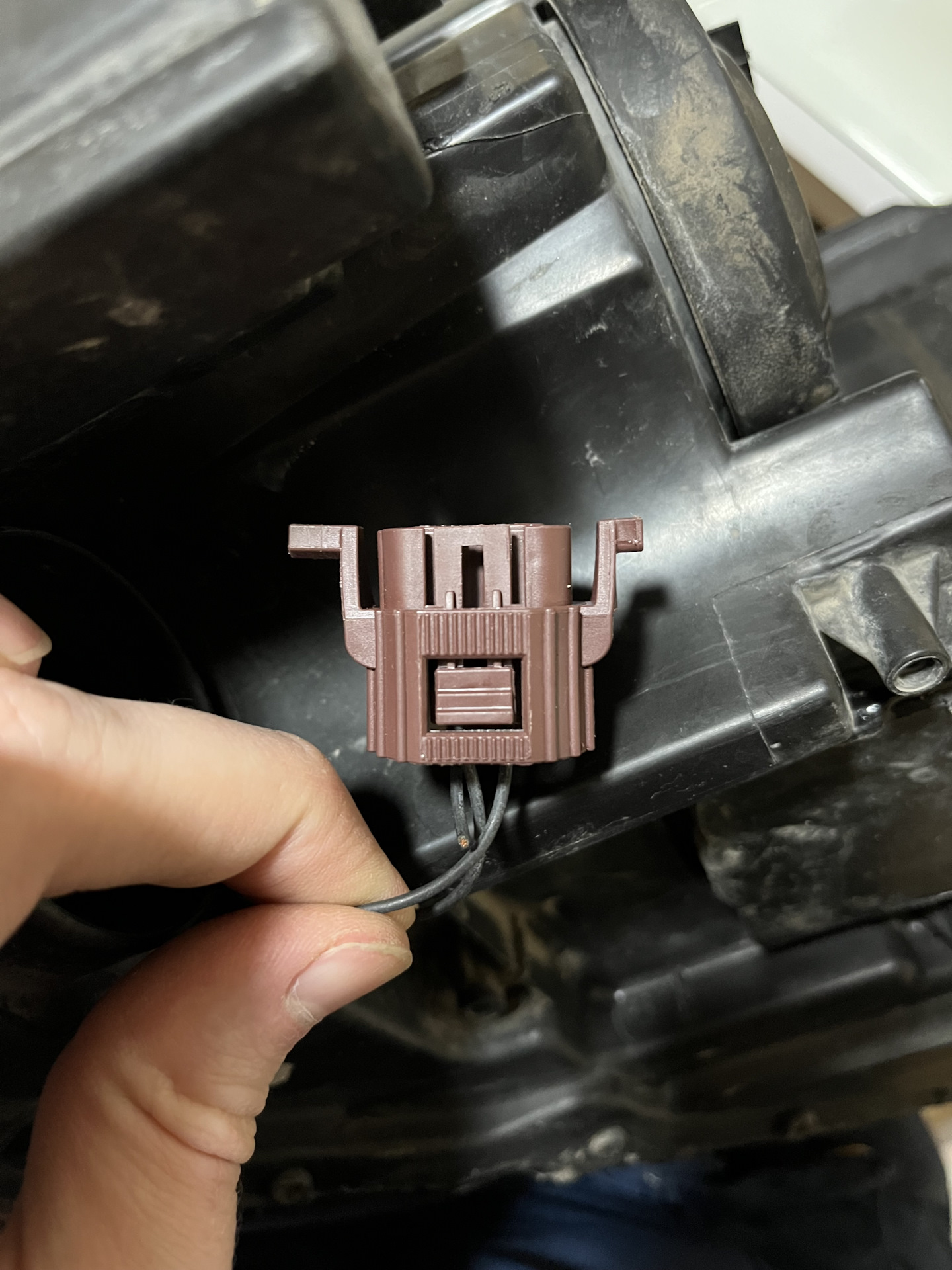

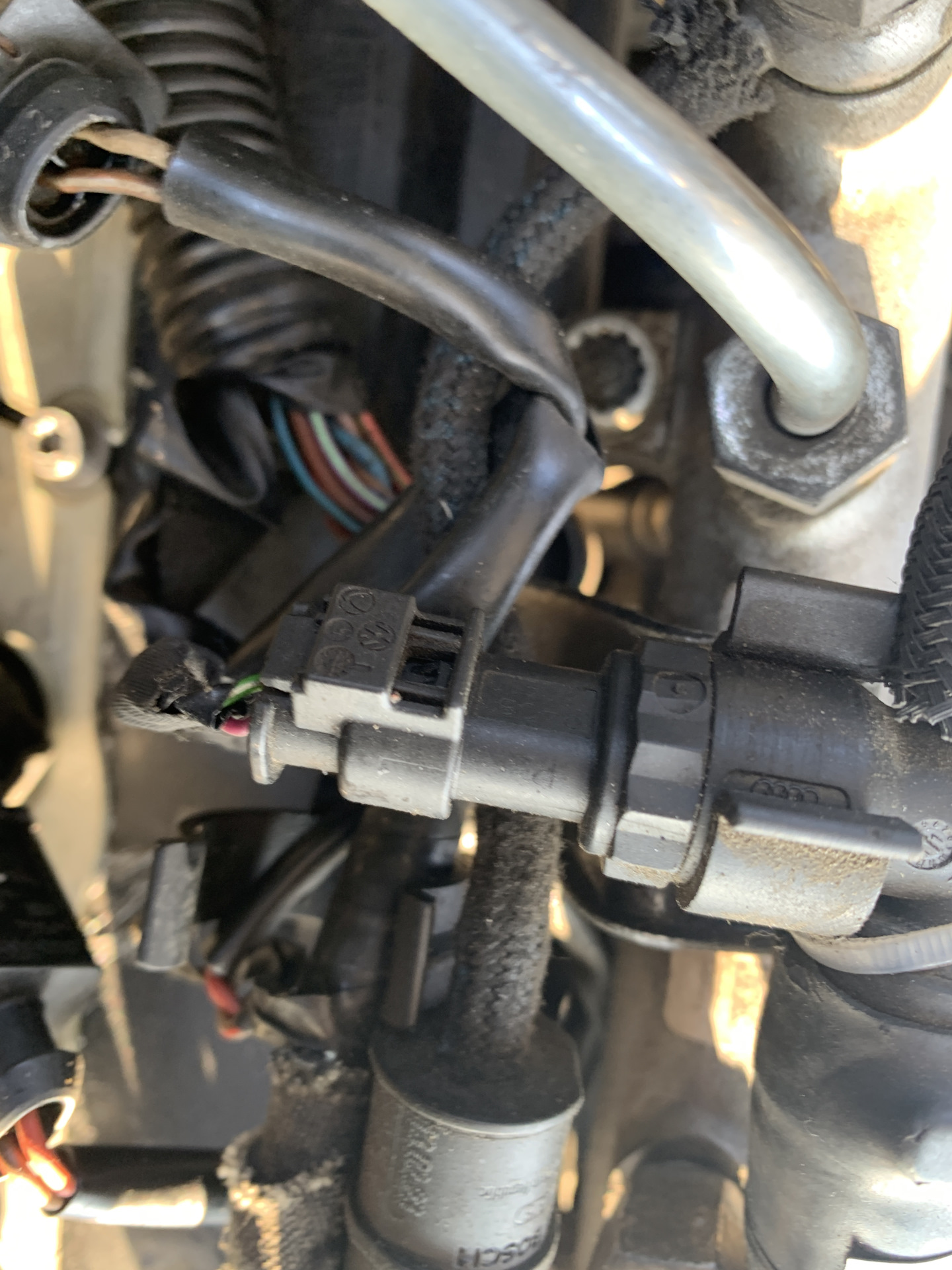

Нигде не могу найти разъем, в фару вставляется лампочка поворотника. Фара валео биксенон. Может подскажет кто?
На ней никакого артикула нет
Какой то свой.

На них еще подбери заглушки или как их правильно назвать не знаю 😊 продолжение разъема в сторону провода .
