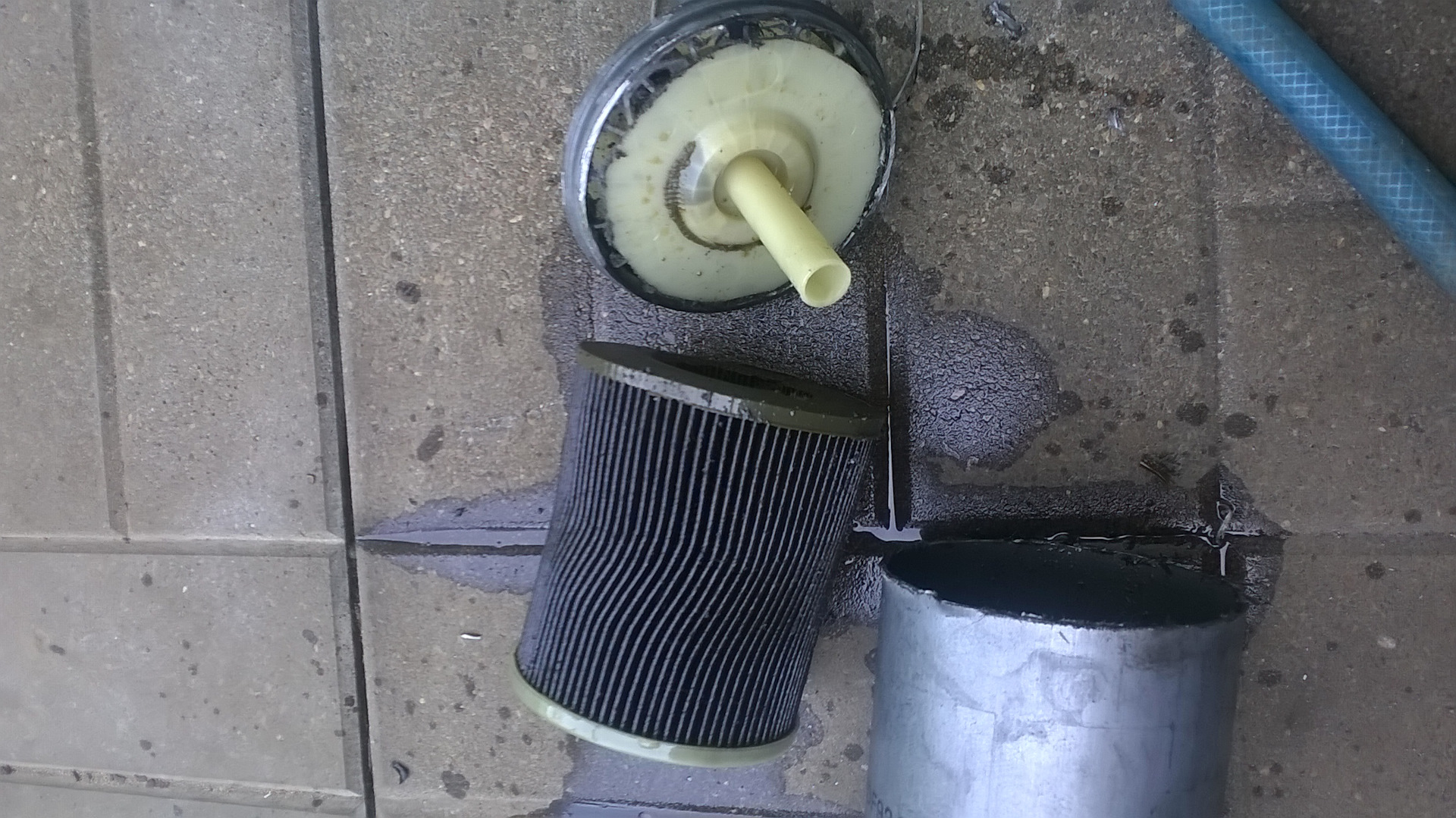

Начали накрываться форсунки, сначала 4-я, потом 3-я, затем вторая и первая. Так и менял их по очереди и ремонтировал. Но опять начала лить третья…
Пришло время замены масла и фильтров. Все замечательно поменялось, только показалось мне какое-то волнение в топливном фильтре. Слил все из него, а внутри что-то болтается. Решил разрезать, все равно на выброс, да и полюбопытствую, как фильтр забит какашками всякими.
Режу:
И ОПА! Картридж остается в корпусе! Нет Я его не отрезал!
Он отвалился от этого белого писюна во время эксплуатации!
Часть пластика от картриджа осталась на "писюне".
А на самом картридже видны фрагменты отслоения пластика, который остался на "писюне"
Думаю, что пластиковые части фильтра приклеиваются друг к другу термосваркой, а на моем фильтре тупо нарушена технология, вот картридж и отвалился, поэтому вся грязь пошла мимо фильтра в форсунки.
Вот так я конкретно влетел на деньги.

Чернущий какой, чем заправляли то?
Заправлял соляркой, почему-то, но вроде так положено.)))))
А черным он будет и через 10 тык потому, что соляра у нас такая.
Обычно чернеет из за дохлой форсунки. Клапан плохо держит, выхлопные газы из горшка прорываются в форсунку и через слив обратки попадают в бак. В результате в баке будет чёрное топливо и фильтр будет чёрный.
Ага и игла все время в открытом положении? Это даже не смешно…
Загуглите "почернело топливо в баке" и почитайте, там всё подробно расписано тысячами пользователей дизелей.
А у меня в баке топливо не чернеет и с обратки светлое идет.
Тогда как по вашему фильтр почернел?
А у Вас он всегда светленький и чистый, после замены?
Он грязно жёлтый, песочного цвета. Забивается микроскопическим песочком, что через сетку заборника пролез.
Значит у меня солярка такая грязная. )))))
Когда ремонтировал форсунки, на 3-й вообще игла залегла в закрытом положении, я ее еле еле пассатижами выдернул. Пришлось менять клапан и распылитель с иглой. Делал тест на обратку, солярка светленькая в шприцы набирается, причем на всех.
В общем — х.з.
В солярке нет ничего такого, что может дать чёрный цвет. Чёрныйм цвет это сажа. Сажа идёт из двигателя. Наличие сажи на фильтре это симптом неисправности топливной аппаратуры. На некоторых двигателях, с приводом ТНВД от цепи или шестернями, может происходить прорыв картерных газов из полости двигателя, через уплотнение вала насоса ТНВД. Там получается с одной стороны вала разряжение а с другой картерные газы и через сальник их всасывает.
Обратка сразу и не будет чёрная, чернеет медленно.
Пространство, где бегает цепь совмещена с картером, т.к. приводная шестерня цепи расположена на коленвале. Значит, для того чтобы картерные газы проникали в ТНВД, в картере должно быть повышенное давление, от прорыва газов из цилиндров, при вышедшей из строя системы вентиляции картера. Но тогда щуп бы выбивало.
Нужно чтобы перепад давления был достаточным для преодоления уплотнения. Это может быть из за неисправного самого уплотнения, совершенно не обязательно повышенное давление в картере, хотя оно также, может привести и приводит на некоторых двигателях к такому же.
В полости ТНВД разряжение, создаваемое поршеньками или шестернями подкачки, может быть довольно значительным, особенно при высоком сопротивлении топливной аппаратуры перед насосом. Такая проблема встречается на КАМАЗе.
