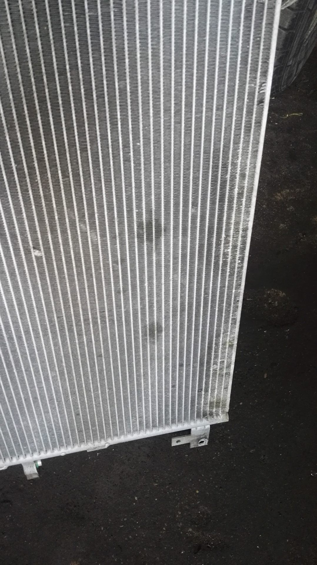

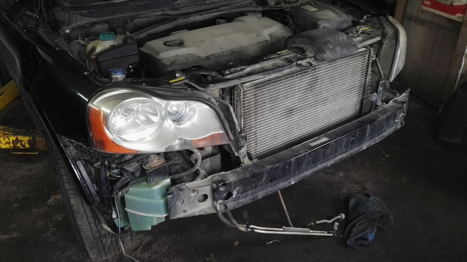

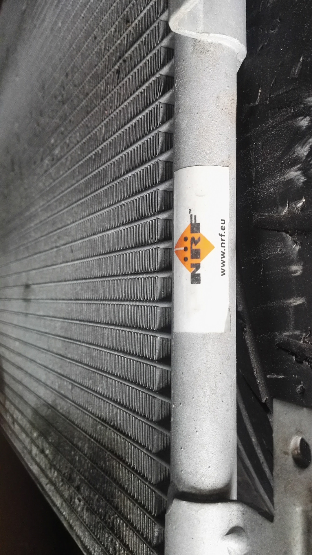

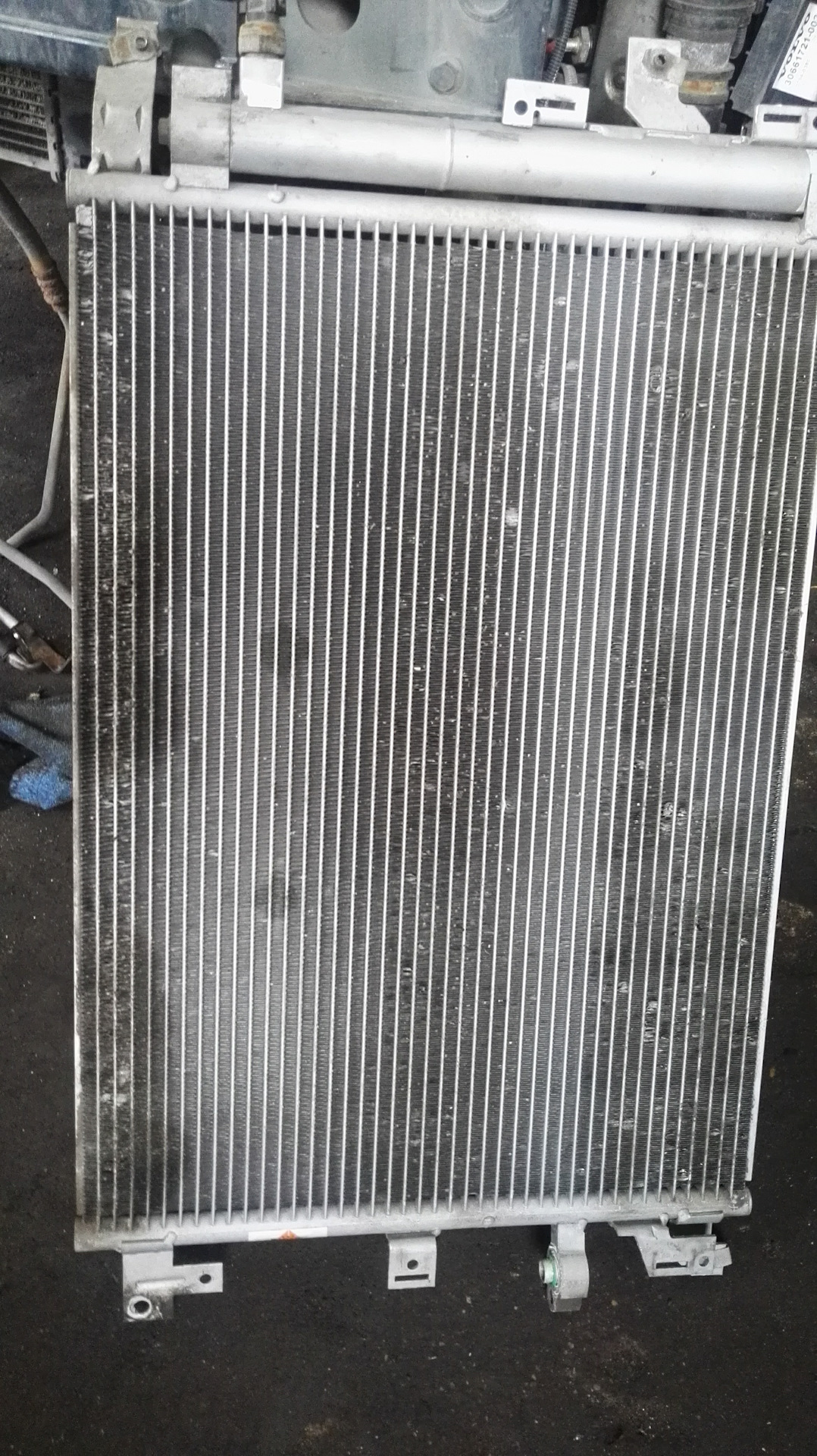

А сегодня на операционном столе радиатор кондиционера, снятый с ХС90 2009 года.
Система пустая, при заправке свистит в районе радиатора. Сняли.
Естественно он дырявый
Насчитали примерно 10 сот которые нужно глушить, и это только визуально…
Всё бы ничего, только этот радиатор ставился НОВЫМ и Июле прошлого года. А в этом как немного потеплело заметили что кондей не холодит.
Замечательное китайское чудо отработало пол сезона…
Вот такая вот продукция компании NRF
Выбор NRF означает выбор в пользу качества и сервиса. ©
Кажется нас имеют…

на 80ке-2 либо бампер снимать, либо знать как и через фары((
Решетку можно снять.

лежит радиатор денсо от приуса, потек в первую неделю на стыке трубки к корпусу(явный брак),
еще клиент на мурано поставил оригинал потек в течении года, заменил на самый дешевый китай отходил больше 2-х лет так и разбил машину с ним.
и что самое интересное это с радиаторами кондеея происходит а с основными нареканий не слышу.
сегодня был на семинаре денсо, они говорят что контроль за качеством особый но ведь косяки случаются.
а вот еще разговаривал с одним кондиционерщиком вот как он мне обьяснил это.
"оригинальные радиаторы как правило не крашеные, а китай часто красят серебрянкой или черной поэтому так и случается. поэтому если покрасишь радиатор будет ходить долго, если нет то год и в мусорку"
не особо ему поверил но понаблюдаю теперь какие в коробках крашеные а какие нет.
Семинары для увеличения продаж проводят?
семинар для мастеров механиков продавцов, чтобы они разбирались в особенностях продукции денсо. и знали плюсы и минусы могли отличить подделки и услышали про новинки
У вольво оригинал бывает крашеным?
откуда я знаю, наверно это лучше у тебя спросить, ты их видишь каждый день. я поделился лишь тем что мне озвучили.
В том то и дело, не особо. Видел на ХС90 черные пару раз, думал не ориг, надо будет проверить.
С завода точно не крашенные, и как ходят по 10 лет непонятно )
