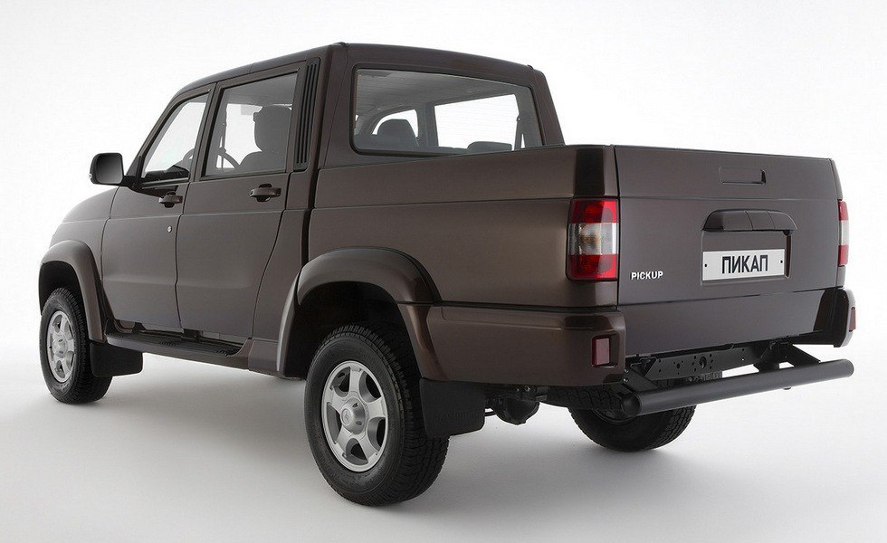

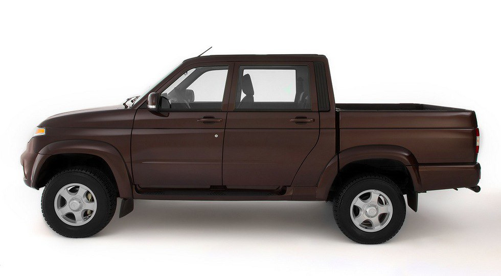

Ну… начать наверное стоит с того, что после поездки на новом УАЗе Патриот, я его захотел. И захотел я УАЗ таким необузданным желанием, каким я не хотел никогда J150. Ну и стоит добавить то, что захотел я не Патриот, а Пикап. Сейчас объясню почему.
Наверное, сейчас многие подумали, что-то типа «… нафига пикап? Вагон же круче, типа джип…», но господа, это было бы так, если бы мы говорили, к примеру, об автомобилях марки Toyota, но мы то говорим про УАЗ и тут есть своя специфика. Начнем с очевидного, а невероятным закончим.
Так вот, никто, никогда, в трезвом уме не покупает УАЗ как единственную машину. Тут либо тяжелый случай, либо человек живет там, где ни на чем другом просто не проехать. Поэтому чтобы получить максимум функционала нам и понадобится Пикап. На нем мы будем возить цемент и прочие стройматериалы для постройки загородного дома. Машина берет 725 кг груза, что вполне достаточно для сельскохозяйственных нужд абсолютно любой семьи.
Следующим пунктом идет комфорт! Да, господа, все правильно! Именно комфорт! Так как у Пикапа колесная база больше, а это целых 3 метра против 2,76 метра, у данной машины выше плавность хода. Но! При условии того, что задняя ось будет пригружена мешками с цементом, и так как мы тут собираемся использовать автомобиль по его прямому назначению, у нас весь пазл сошелся.
Еще никогда керамическую плитку не возили с таким комфортом для водителя.
Дальше уже начинается хардкор. Так как это УАЗ, и хоть он 2008 года выпуска, хоть 2010 года выпуска, хоть 2017 года выпуска, он все ровно остается УАЗом, и как не крути, но все ровно придется возить с собой канистру с бензином, канистру с маслом, канистру с антифризом, целый ящик ключей, термостат, ремни… Вот я на своем опыте могу авторитетно заявить, что очень неприятно, когда весь салон Патриота воняет от того, что в багажнике целая цистерна разных технических жидкостей, которые хоть ты тресни, не получится закрыть герметично. Вот представляете, какого это вести финскую сантехнику вдыхая аромат обнинского антифриза, под колокольный звон гаечных ключей.

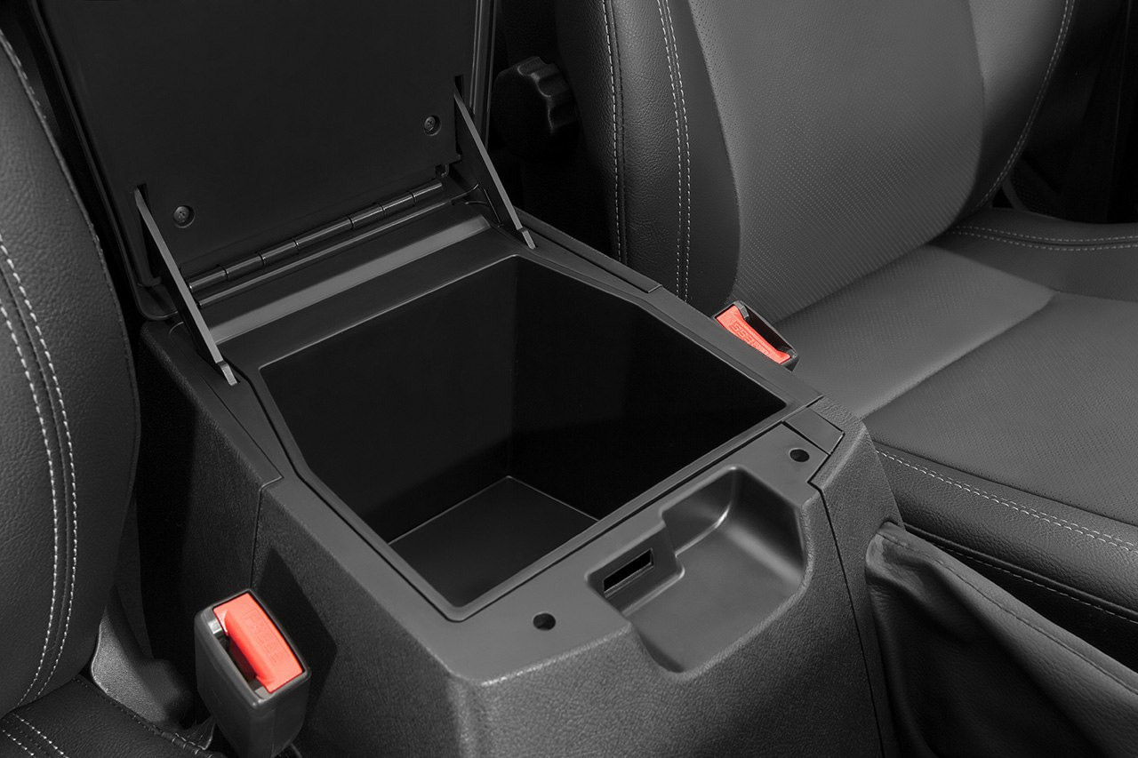

Другое дело Пикап! Соорудил себе в уголку кузова ящичек, все туда сложил, крышкой накрыл, и все! Ни звона, ни вони, одно только благоухание «Елочки» и шипение статной музыки. Красота!
Есть у Патриота, как и у многих внедорожников, имеющих большую распашную дверь одна беда. И беда эта как раз и есть большая, тяжелая распашная дверь! Все дело в том, что она со временем, а это примерно года так полтора – два начинает провисать и толком не закрываться, или вообще открываться постоянно, и при этом на ходу. Все бы ничего, да вот только можно растерять все свои ключи, термостаты, канистры с бензином. Но есть еще одна особенность. Я просто поражаюсь дальновидностью инженеров УАЗ, ведь они еще давно спроектировали автомобиль так, чтобы его можно было с минимальными переделками экспортировать в Великобританию! Вот почему на машине, которую разрабатывали в стране с правосторонним движением, нельзя было продумать открывание правой двери так, чтобы, когда приходится открывать багажник стоя на обочине, тебя не окатывали водой, не осыпали камнями, не заметало снегом от проезжающих грузовиков? Почему нельзя сделать петли пятой двери на левой стороне автомобиля, и тогда крышка багажника будет служить своеобразным щитом от того, что летит с трассы. Я могу это простить это все Toyota или Mitsubishi, так как они изначально косорукие, и при адаптации автомобиля с правого на левый руль может очень сильно страдать эргономика… но тут то почему?
Другое дело пикап, и дверь не провисает, и не стучит на кочках, и барахло в сохранности, и пыль не сосет в салон, а на трассе все ровно окатывает водой из-под колес грузовиков.

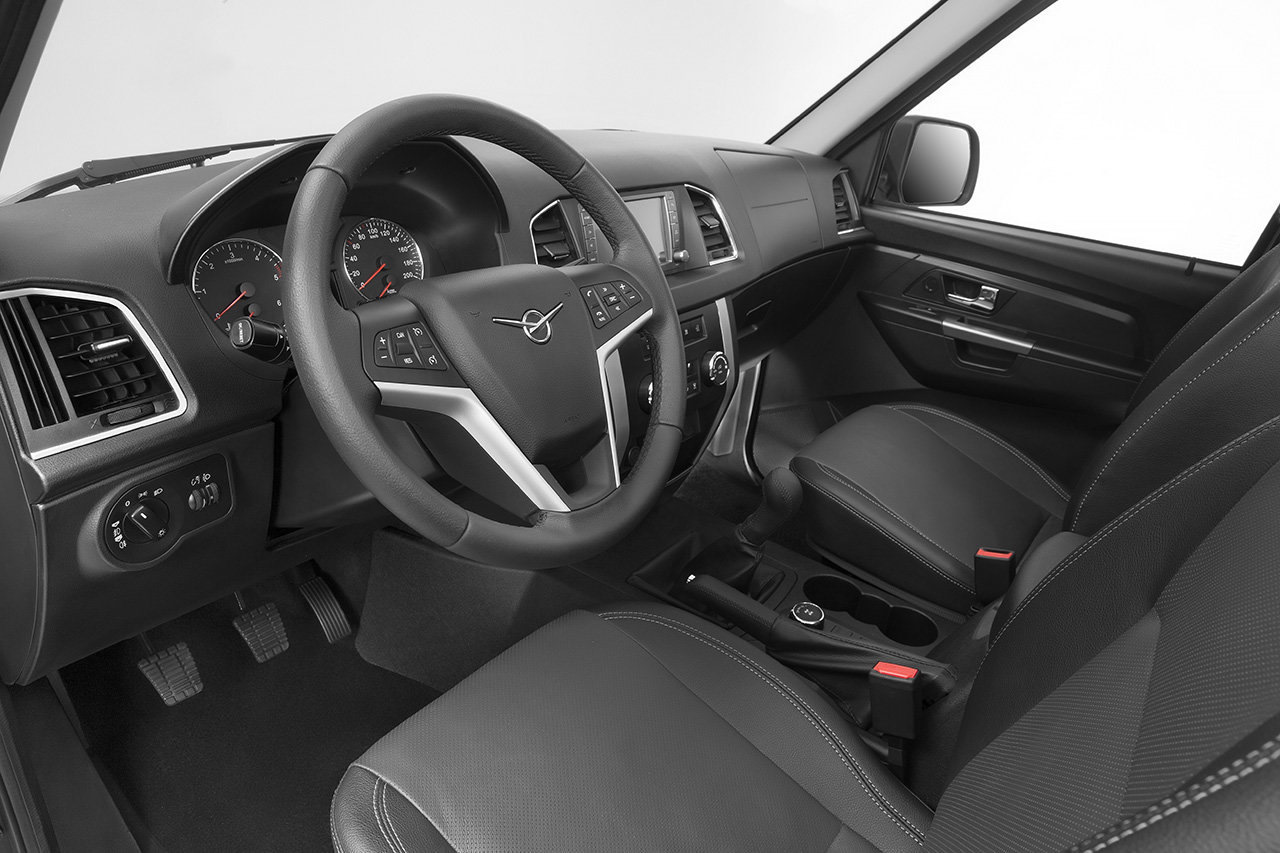

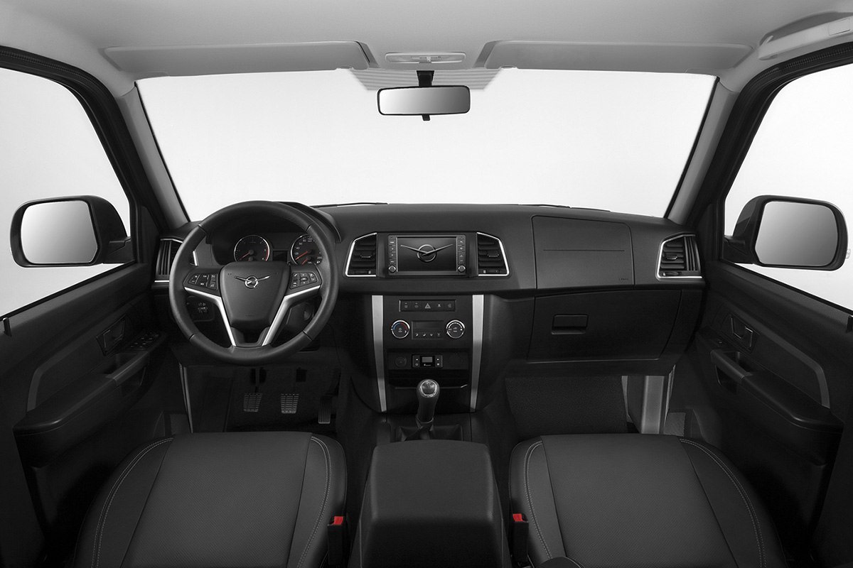

Салон. Вот тут стало чуточку интересней. Слегка поменяли дизайн панели, разнесли воздуховоды по краям, а магнитофон подняли выше, так чтобы на его экране можно было что-то увидеть. Кажется ерунда какая-то, и вроде бы мелочь, ведь по навигатору на УАЗе ездят крайне редко, чаще по колее, но господа, выходит так, что в Ульяновске додумались до того, что в позе шахматного коня ехать и смотреть на экран на уровне колена неудобно, а вот в Renault к этому будут идти еще два рестайлинга модели Duster. Приятно…
Сам пластик, из которой отлита панель стал более гладким и как следствие менее марким, ибо пыли теперь некуда набиваться, как это было раньше, на панелях с рельефным пластиком. Вот скажите мне пожалуйста, кому какое дело, насколько твердый пластик в УАЗе? Это блин УАЗ, а не Q5.

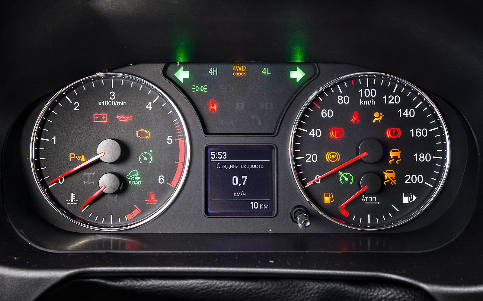

Вот где постарались, так постарались, так это на приборном табло! Предыдущее своим призрачным зеленым светом мне утомляло глаза и ночью сильно напрягало глаза. Новая приборка, дизайн которой честно стырен у VAG, мне куда больше нравится. Она лучше читается, лучше выглядит… вот только они сильно барьщнули с разметкой спидометра до 200 км/ч. Как представлю… аж страшно становится… Поменяли руль, теперь он стал удобней и приятней по тактильным ощущениям. Подрулевые переключатели сделали, прям как на иномарках (я должен был это сказать).
Во всех этих интернетах, все обзорщики и тестдрайверы очень любят сравнивать этот автомобиль по габаритам с Toyota Land Cruiser. Они очень любят говорить о том, что машина такая же по длине, такая де по высоте, но мало кото говорит о том, что Патриот уже J200 почти на 40 см. СОРОК, господа! И это не миллиметров! Отсюда и как следствие уйма проблем с комфортом в салоне. Вот я не знаю, из каких соображений средний подлокотник на этих машинах таких огромных размеров, а сидение реально узкое.

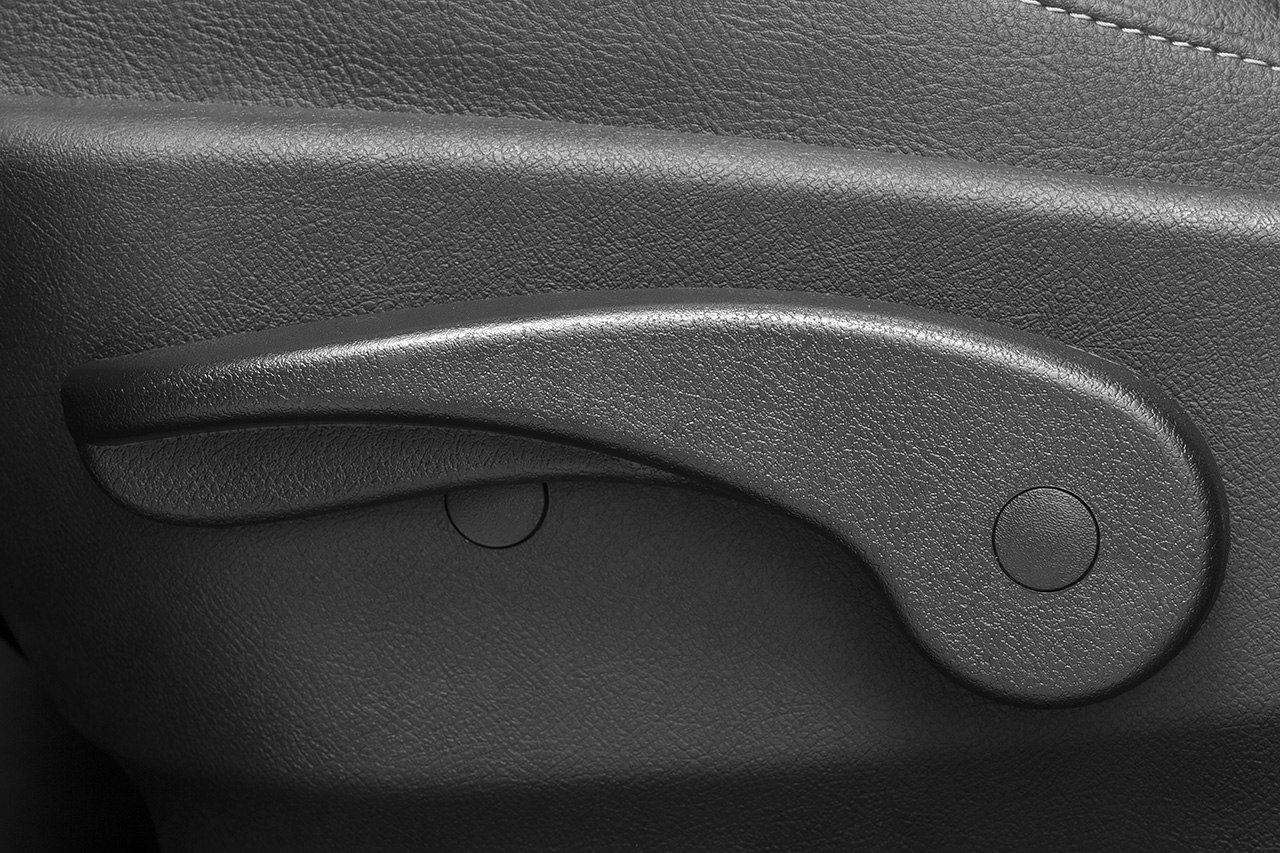

Почему нельзя уменьшить эту барную стойку, и если не поставить удобные мягкие сидения, вместо этих табуретов, то хотя бы сместить их немного ближе к центру салона. Ну это же реально не так сложно, сверлить отверстия в полу чуть-чуть в другом месте, да и на пластике подлокотника можно сэкономить. К тому же решится еще одна проблема, с пользованием лифта сидения.
На УАЗе просто приколотили кочергу к креслу, не подумав о том, что если Вы захотите опустить ниже сидение при закрытой двери, Вы себе прищемите пальцы, так как зазор между дверной картой и рукояткой лифта меньше двух миллиметров. Но лично я смог простить это УАЗу, ведь это не так машина, которую в семье помимо мужа, будет водить и жена, и настроив один раз руль, сидение и зеркала, они навсегда останутся в едином положении.

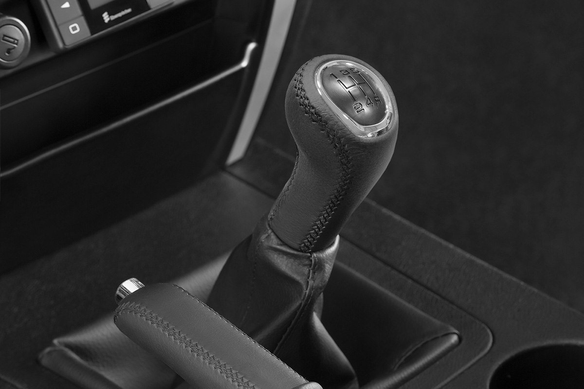

Конечно коробка все так же переключается с диким хрустом, с большими ходами рычага, и уж как по мне, так лучше бы до ума довили кулису КПП, чем ставить навигацию и камеру заднего вида. Педали скрипят уже с завода, вот не знаю, толи это для того, чтобы антураж общий у автомобиля не терялся, толи в Ульяновске традиции такие, но факт остается фактом. Лечится это все простой вэдешкой и, казалось бы, нечего об этом даже воздух сотрясать, но машина то уже миллион рублей стоит как-никак, можно и повыпендриваться.

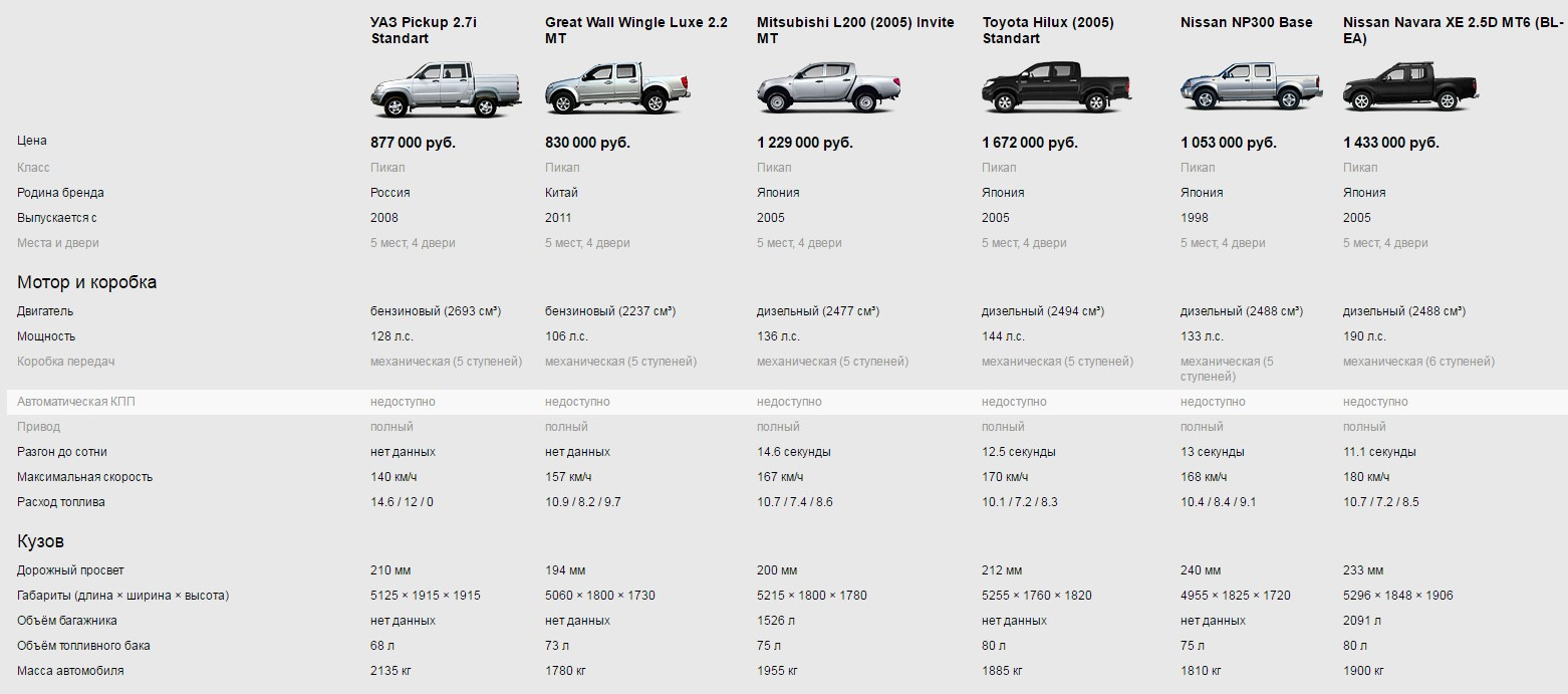

Теперь о ценах. Минималочка УАЗ Пикап, сейчас стоит 877 000 рублей. За эти деньги можно получить УАЗ и звездюлей в автосалоне, за то, что не купил тачку подороже. Более целесообразной будет покупка Пикапа в комплектации «Комфорт» за 979 000 рублей. Тут уже будут и литые диски, и лифт водительского сидения с гильотиной для пальцев левой руки, кондиционер и какая – никакая заводская музыка. Тачка будет получаться белого цвета, так как это единственный бесплатный у УАЗа цвет, и чтобы машина стала готовой для эксплуатации в ее естественной среде обитания, нужно только доплатить еще 35 000 рублей за крышку кузова, и 29 000 рублей за блокировку заднего моста. Итого получаем 1 037 000 рублей за машину, которую в ходе эксплуатации будешь проклинать 1 000 раз.
А что же за эти деньги может нам предложить вторичный рынок? А может он предложить почти свежие SsangYong Korando Sports с очень толковыми дизельными моторами, не требующие особых слов о себе пятилетние Toyota Hilux Pick Up и Mitsubishi L200, завернутые в узор семилетние Volkswagen Amarok, очень интересные свежие и нафаршированные Nissan Navara, и… собственно все. Можно конечно вспомнить какие-то более экзотические автомобили, но про них я ничего не знаю…
Любая иномарка будет надежней и комфортней УАЗа, она будет с понятными технологическими решениями, да и при условии одной модели, запчасти от одной машины будут подходить к другой. Но не будет у этих машин ничего такого задушевного, русского, которого не выкорчевать ни корейской раздаткой, ни китайским автоматом. Все то, что можно охарактеризовать двумя словами: «Слабоумие и отвага».

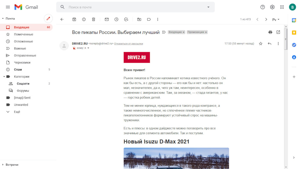

Пришла сегодня рассылка на почту — "Все пикапы России. Выбираем лучший" и я даже взбодрился как-то … А оказывается, только одна статья относится к российскому пикапу, а остальное — Новый Isuzu D-Max 2021, Toyota Hilux, Mitsubishi L200, Mercedes-Benz X-Class и Volkswagen Amarok. Оказалось всего-то букву "в" пропустили между "пикапы" и "России"

Прежде чем писать всякую всячину, нужно хоть немножко разбираться! Разрезные мосты ставятся на само несущий кузов с независимой подвеской. На рамные машины нет смысла. Так как еще ни кто в мире не смог сделать рамные машины с независимой подвеской. По этой причине многие производители и ушли от рам. У меня уже четвертый Патрик и никогда не жаловался на печки и холод в машине. На каждой машине пробег составлял 90 000 до 100000 км. Последний дизель пробежал 120000 км.При этом Завод гарантирует пробег до кап ремонта 180000.(Ивеко) Производители аналогов (Японцы) гарантируют 150000 км. Попробуйте отрегулировать сиденья, на L200, Сузуки или Дасторе и прочих также не открывая дверь? Разворот Угол поворота колес УАЗ составляет: Гражданских 55 градусов, военных 68 градусов.При этом у машин с передним приводом угол поворота колес составляет 20 градусов! так кто из них боинг ? На жестко подключаемым предком, скорость не должна превышать более 60 км и дальность пробега не более 80 км. Читайте инструкцию! По этой причине многие и перешли на паркетники ! На Патриоте 16 -17 года торпеда сделана из угли пластика и не имеет стальных вставок. Не каждый немец, американец, японец, может этим похвастаться. А недостатки есть даже и у мерена и БМВ. а Toyota в обще лепит косяк на косяке уже за 17 год отозвала более 45 тыс машин по всему миру.
У меня L200 я сидушку регулирую не открывая дверь, в т.ч. лифт сидения по высоте. С ваших слов, мне через 20тыс. км. капиталить двигло? (пробег 130) я что то не слышал про капиталки на Паджерах ранее 300тысяч… Я не знаю где Патрик, Боингом числится, но мне хватает на разворот в один заход двух полос как правило(вроде правильно помню)… Я не знаю о каких вставках в торпеду идёт речь, но мне до фонаря из чего торпеда намоей машине сделана… Мачта на яхте у меня была из углипластика… вроде ничего, но у многих лопалась… углипластик этож не карбон и не кивлар… Почитал Вас и думаю, а соседи и не знают, что в их крузаках косяк на косяке… пойду завтра скажу, может продать успеют…
Я рад за ваш L200. Вот только когда читаете думайте! Как говорят в Армии объясняю еще раз и для …
Согласно международным нормам безопасности Автомобиль имеет Активную и Пассивную безопасность
(Не будем вникать, что есть что) так Вот регулировка сидений водителя относится к пассивной безопасности.
По этому ручки регулировки делают в трудно доступных местах, и это не значит, что Вы? можете добраться не открывая двери. Все это относительно ( Многие слышали о теории относительности но, 95% не имеют понятия, что это?) Объясняю в двух словах Я пенсионер получаю 14 000 руб. По отношению к Бомжу я богатый! Депутат Госдумы получает 480 000 руб По отношению его я нищий, а БОМЖ сами догадайтесь кто? хозяин Лукойла получает 5 000 000 руб. Кто Депутат?) Вот так и регулировка сидушки кто достанет кто то нет, А в первую очередь это делается, что бы пьяный друг не смог сдуру дотянуть ручек регулировок или телке в друг приспичило Вам на ходу минет сделать .

thezachem
А самое главное читайте внимательно статью. Писатель В УАЗе только наверное в автосалоне посидел. В статье он пишет, что УАЗ длинный и в городе не может разворачиваться (Это своими словами, читайте его внимательно и вдумчиво).Понять Не могу таких писателей! Может Вы ответите? зачем ему нужно обосрать машину не проехав на ней и километра! Так в следующий раз он и Ваш L200 обосрет!

Не понял: как в таблице сравнения с новым УАЗом оказались автомобили, которые уже давно не выпускаются?
если бы тут речь шла о буханке, в сравнении был бы…
Ящик

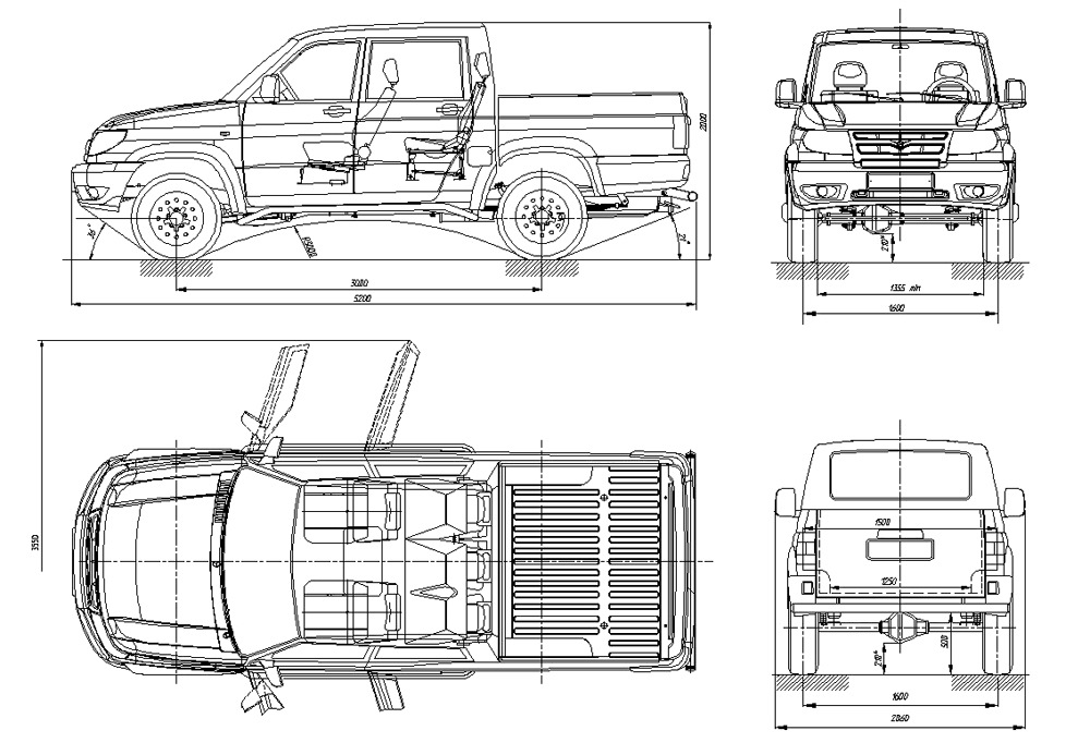

Извиняйте, но где вы намеряли 40 см разницы в ширине между Патриотом и j200? Крузер шире, конечно, но сантиметра на 4, максимум 6 и то, это всё габариты по дутым выступам. j200 — это всё же не Hummer H1.)))
да, я тож подумал что речь скорее всё же шла о 40 мм =) а по факту их там реально 55 (т.е. 5,5 см господа)
— двухсотка: 1970 мм www.drom.ru/catalog/toyota/land_cruiser/119232/
— патриот пикап: 1915 мм www.drom.ru/catalog/uaz/pickup/174214/
для интереса сравнил j150 — на целых 30 мм (ТРИДЦАТЬ господа, но это МИЛЛИМЕТРОВ, а не сантиметров) "стройнее" уазика пикап
— прадик: 1885 мм www.drom.ru/catalog/toyot…land_cruiser_prado/95994/
И я чёто не слышал нытья по поводу уймы проблем с комфортом в прадике)))

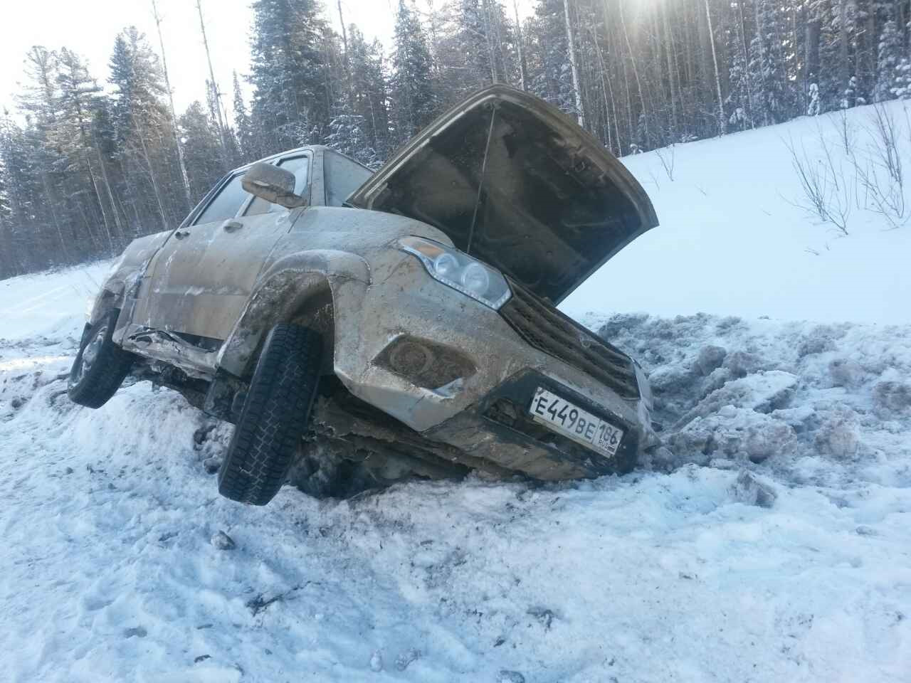

Фото, где УАЗ лежит на бочине в снегу. Сразу вспомнилась недавняя зимняя авария при подъезде к Сургуту, где буксируемый грузовик отцепился от буксировщика и зацепил УАЗ-пикап. Насколько я помню от рамы отделился или кузов или кабина…
Последние слова про чинить по пояс в болоте и дешевизну ремонта к УАЗу давно не имеют отношения))) по мне так дешевле Прадика содержать.
Ну так-то крузак не ломается, по этому дешевле, еще зафигачил ГБО, радуйся
И крузак ломается, просто в нем конструкция продуманная, хоть какого поколения машину взять, в ней нет явных конструктивных недочетов, только износ. Заменил на недорогой оригинал проверенной фирмы и ездишь долго. В УАЗе помимо естественного износа может неожиданно выйти из строя все что угодно и это жутко бесит, когда машина прошла 30 тысяч а ты уже менял шкворня, крестовины, датчики, сальники, сцепу, ролики и ещё много всего, это как бы отвлекает от более важных дел;)

Друг, смотри по крайней правой картинке — ширина УАЗа 1600 мм, Ширина Крузака 1970 мм, получаем 37 см)) он просто округлил)))
1600 это ширина колеи УАЗа, а 1970 это ширина кузова ТЛК 200. Так что если сравнивать, то по одинаковым параметрам. Или по колее или по ширине кузова. Ширина кузова Патриота 1900 у ТЛК она 1970. Колея у Крузера 1640 против 1600 у Патриота. УАЗ ближе по размерам к Прадо 150.
