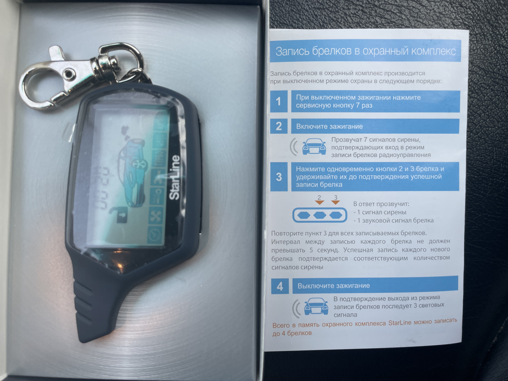

1-находим сервисную кнопку (обычно где то под панелью )
2.нажимаем на кнопку 7раз при выключенном зажигании .(! Если при нажатии кнопки смотреть на лампочку от сингалки то она бутит мигать при нажатии кнопки! Непостоянно, а только когда вы нажимаете на кнопку ! )
3-поворачиваем ключ в замке слышим сигнал от сигнализации и нажимаем кнопку 2 и 3 одновременно и держим до звукового сигнала .(! При выполнении данного действия надо быть порасторопней ибо у вас есть около 5 сек по истечении этого времени придется начать все заново! )
4-брелок без дисплея с двумя кнопками прописывается нажатием двух кнопок закрытия и открытия и удерживания их до звукового сигнала .
5-выключаем зажигания и слышим звуковой сигнал все ! брелки прописаны
ПРИМЕЧАНИЕ
-брелки а91 и В9 разные и не подходят к друг-другу .( они похожи по виду так что не ошибитесь)
-брелок от В9 прописывается удерживанием кнопок 1и 2 до звукового сигнала .(как узнать какой у вас брелок ? с обратной стороны брелка на узкой полосочке будит написано какой брелок В9 или А91
-после каждой новой попытки старые ключи стираются с памяти сигнализации и все ключи надо прописывать повторно.
— можно использовать не только новые брелки, но и б/у с других сигнализаций идентичной вашей .( можете прописывать и не боятся )

Спасибо большое. Коротко и ясно всё. Всё получилось. Покупал и прописывал оригинал +дополнительно который без экрана…
Раскошелился на новый для жены прописал и родной старый и новый- делов на пару мин. в комплекте даже батарейка п0рн0слоник была ☺️
Купили машину, почти месяца все было хорошо, в 1 вечер запустил машину с аз, открыл и все, больше не реагирует брелок (а91 китайский) был ещё один китайский, не как не получается привязать. . .
Нажимаю 7 раз, включаю зажигание, пикает, жму 2 и 3 брелок делает 1 писк и все. . .
У меня а 91. Могу прописать и б9 и а 91?
Добрый день, подскажите приобрел авто, основной брелок (с жк) работает, второй нет сказали прописать надо! Прочитал ниже сказано что предыдущие стираются автоматически при прописи новых!
Вопрос если пропишу второй( основной со своими функциями удалится?
На прописи брелков дается 5 секунд. Можете прописать оба. Первый за 5 секунд и второй так же за следующие 5 секунд.

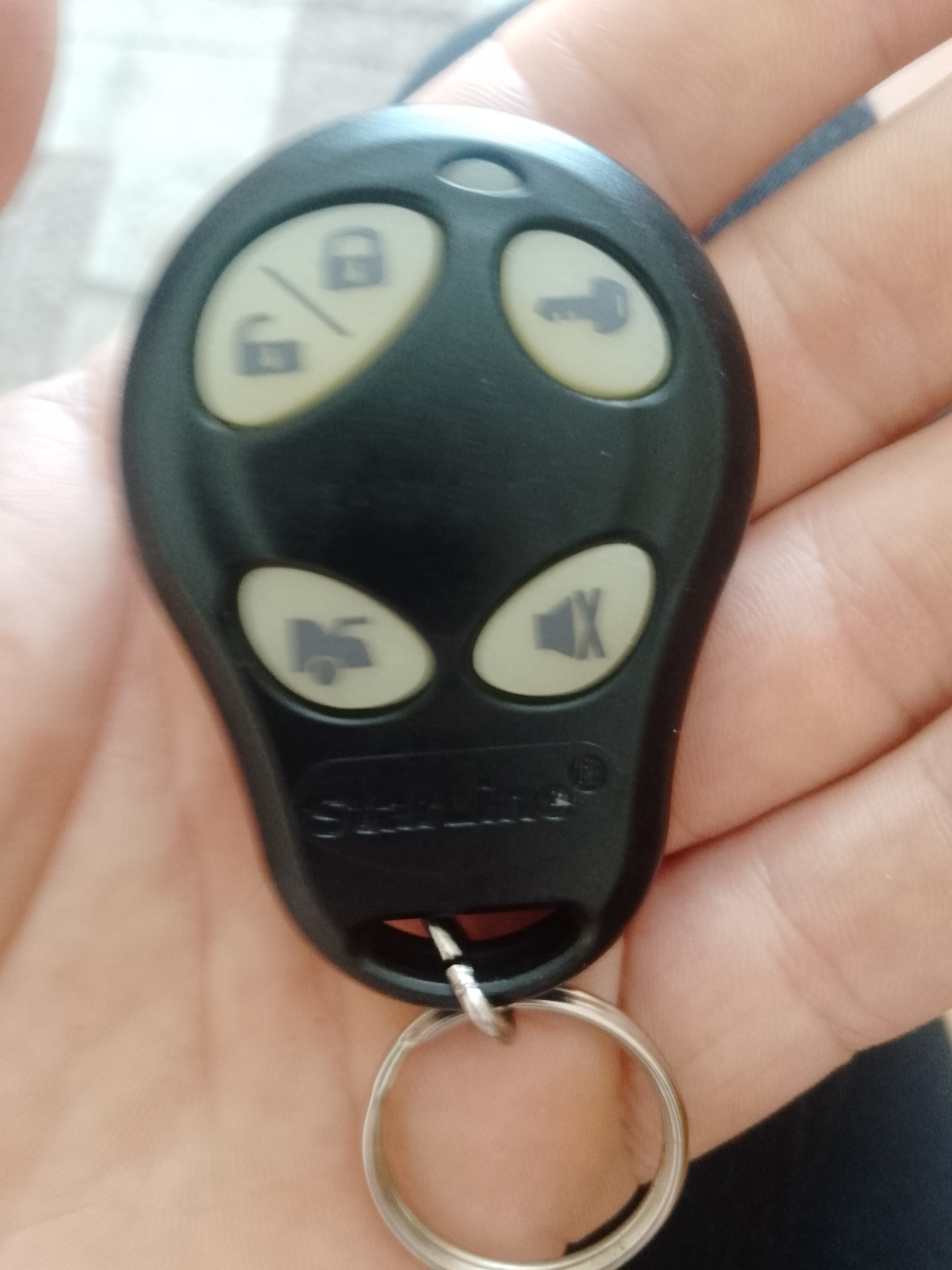

Такой хз ) по модели самой сигнализации смотреть надо )
Как прописать такой найти не могу не где

Хотел подружке подарить брелок .Но с подключением возникла проблема . Нашел только кнопку неподписанную с антенкой . После нажатия два раза зазвучала старая сигналка … и машина у ней заводится кнопкой короче вообще ничего не понятно…
очень интересно ) но нечего не понятно ))) кнопка какая ? на понеле ? на брелке ? сигнализация какая ? уверены что у вас а 91? чего за кнопка такая с антеной ?

На доп брелке вообще не написано в9 это или а91
нет .не является .если все работало на старом то и на новом все будит работать .
