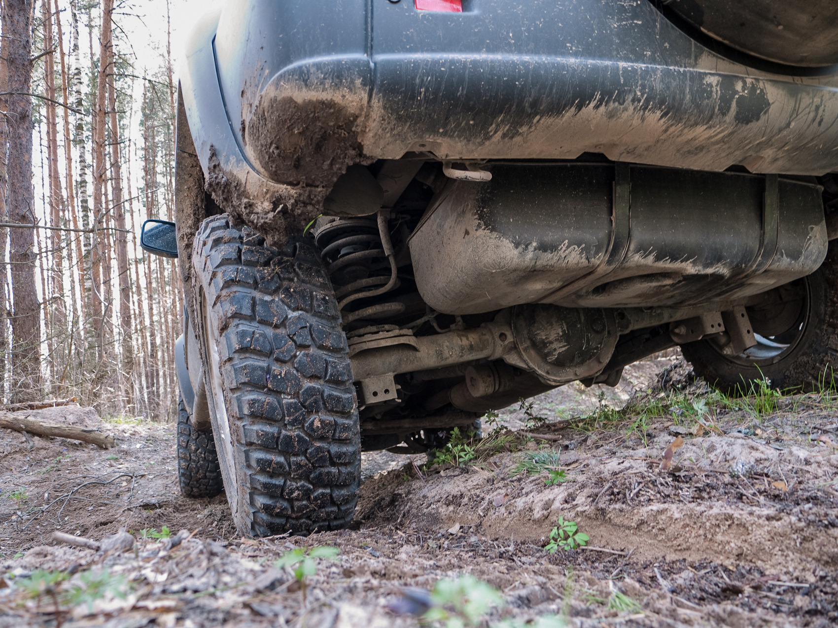

Позади неразрезной мост.
И вот тут есть первая засада. Обратите внимание на точки крепления задних амортизаторов.
В грязи, эти крепления прекрасно выполняют роль якорей.
Пока этой фишки не просёк, постоянно засаживал машину.
Во всех остальных случаях, Жип прекрасно едет по сухому рельефу. Артикуляции подвески хватает для большинства ситуаций.
