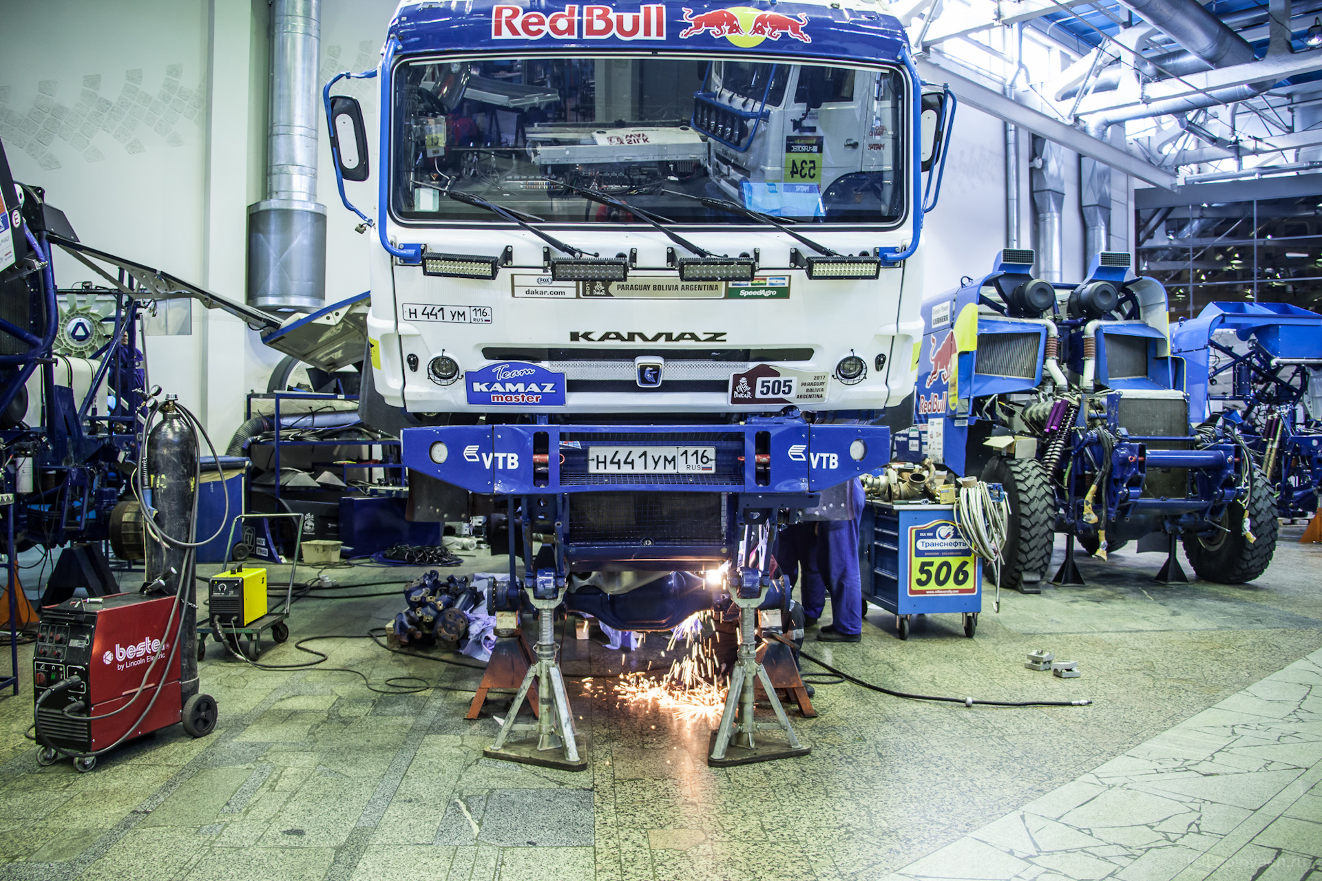

Помещение в котором базируется команда новое, красивое и современное.
Есть центральный зал, где стоит машины, есть слесарный участок, участок сборки и испытания двигателей, столовая и зал славы где можно посмотреть и потрогать все награды и призы команды.

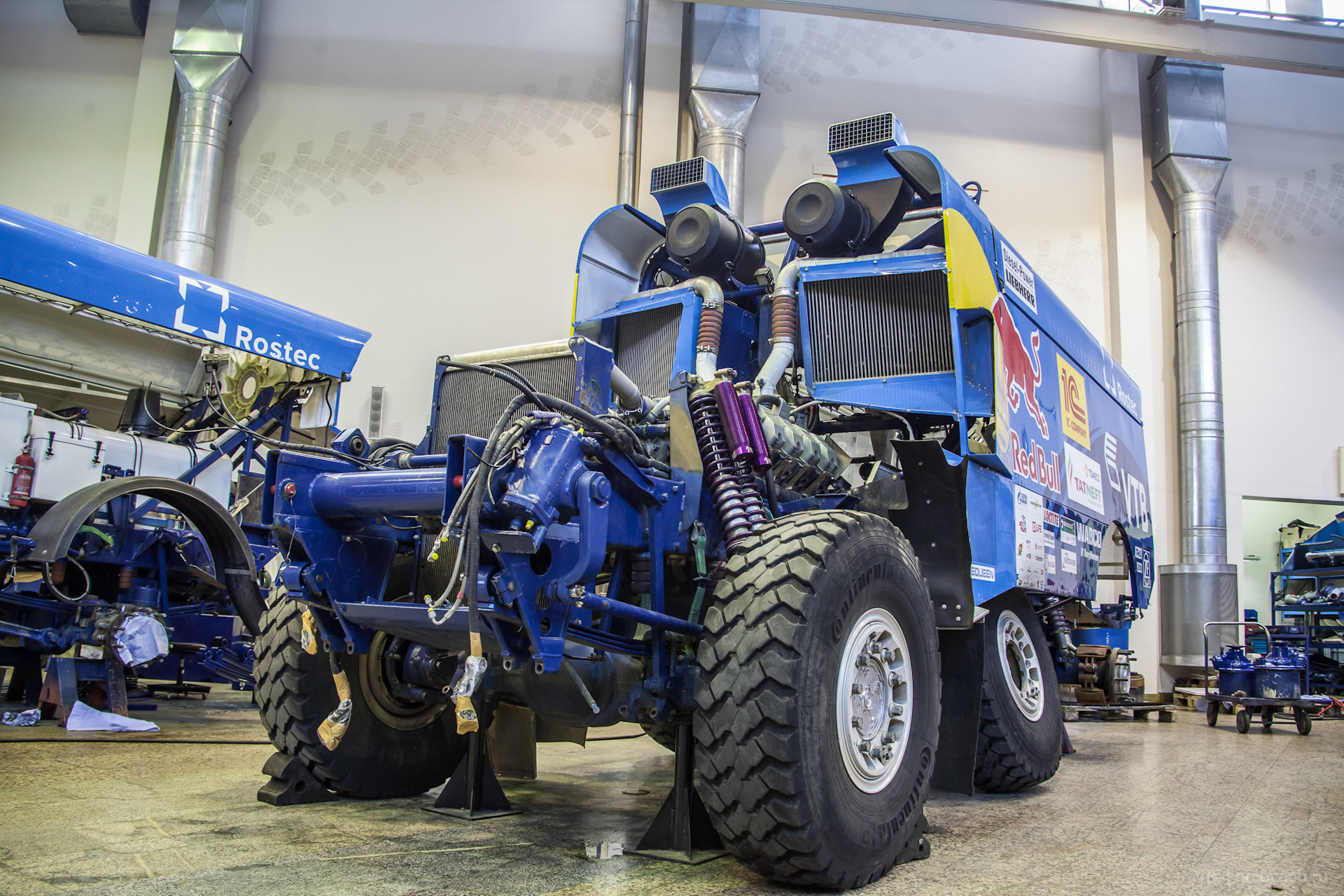

Постройка гоночного автомобиля начинается с рамы.
Без кузова анатомия гоночного грузовика – как на ладони. Виден 1000-литровый топливный бак, перед ним – ящик с инструментом и минимальным набором запчастей.

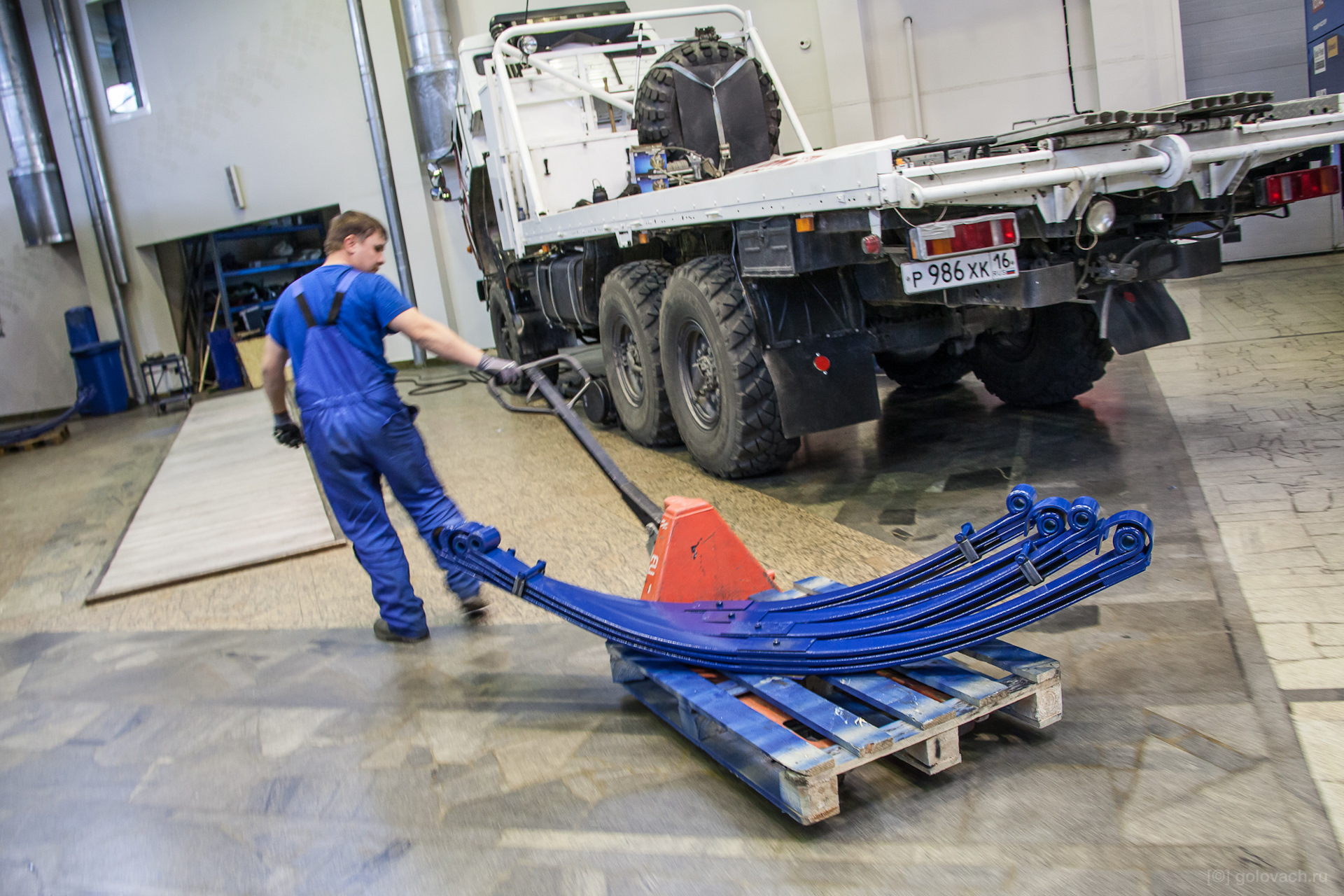

К раме подвозят все необходимые компоненты.

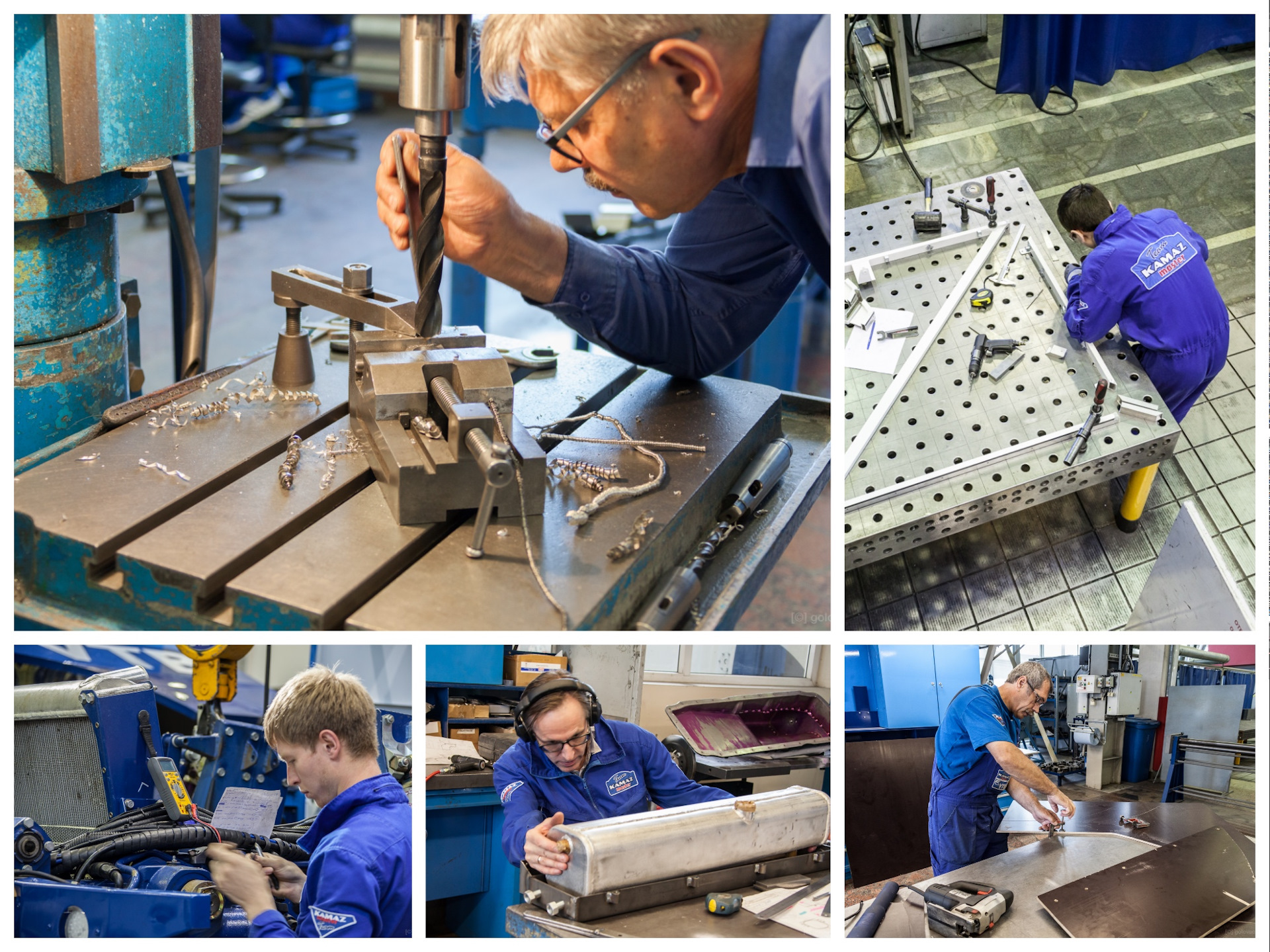

Весь цикл производства замкнутый.
Начиная от изготовления усиленных рам и заканчивая собственной окрасочной камерой.

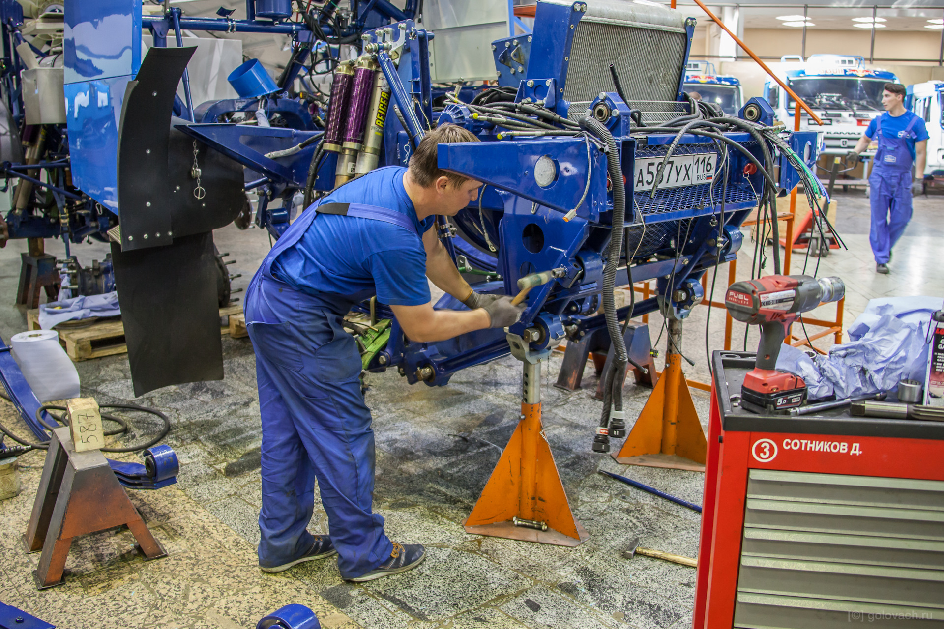

Установка деталей подвески.
Каждый автомобиль собирают вручную с нуля. Каждую детальку прикручивают исключительно в ручную.

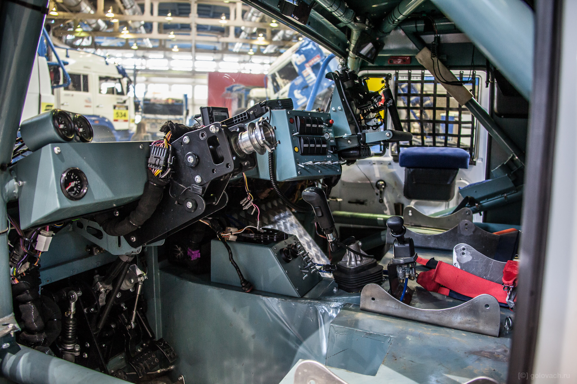

Кабины готовые к установке.
Не помню, но кто-то из читателей просил сфотографировать кабину «без руля» =)
Сделал.

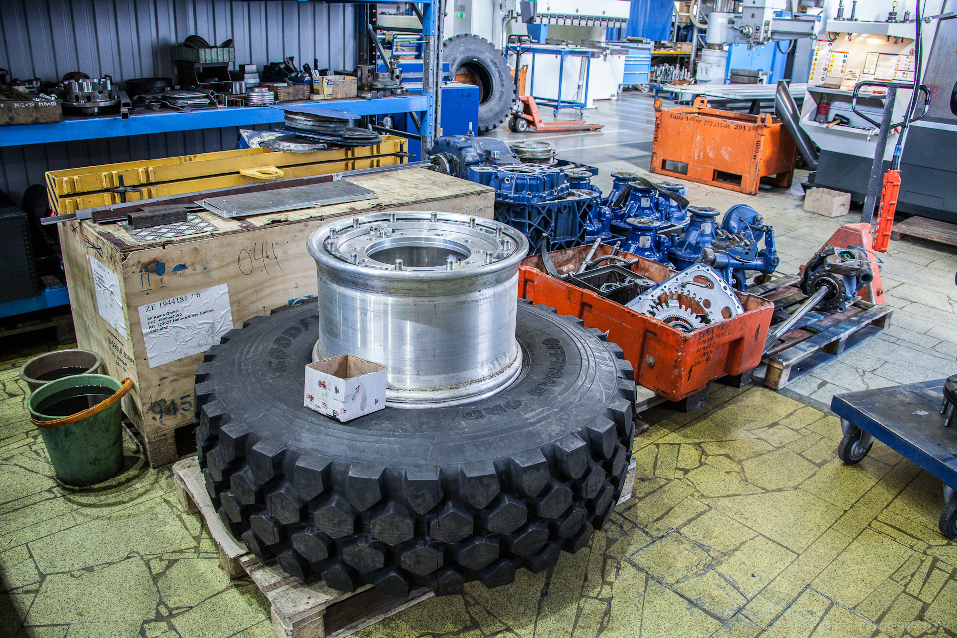

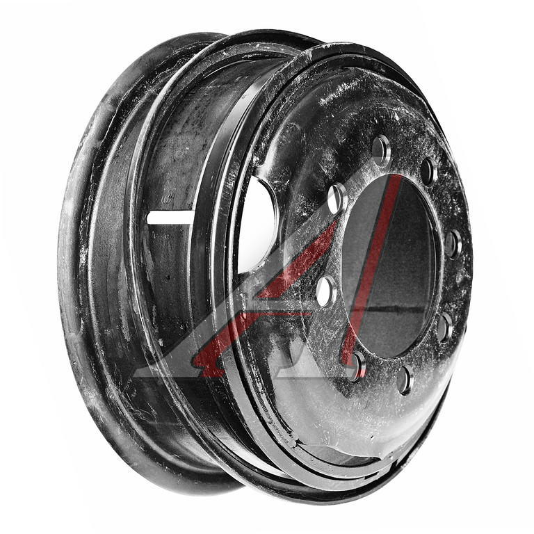

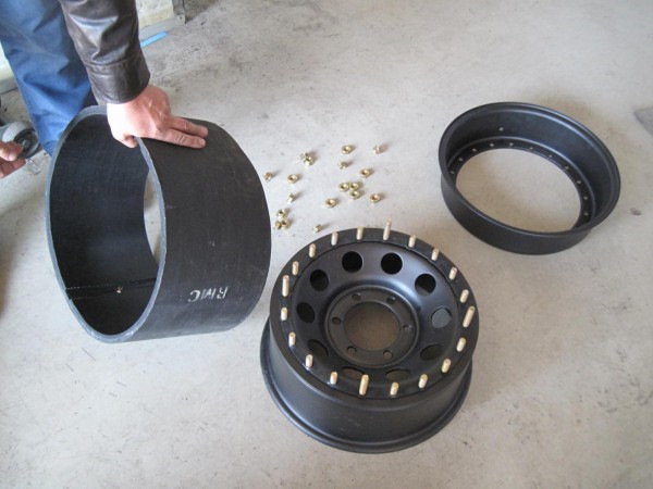

Колёсные диски (сборные) — собственная разработка инженеров «Камаз-мастер».
Благодаря специальным канавкам колесо в сборе может выдерживать огромные нагрузки.

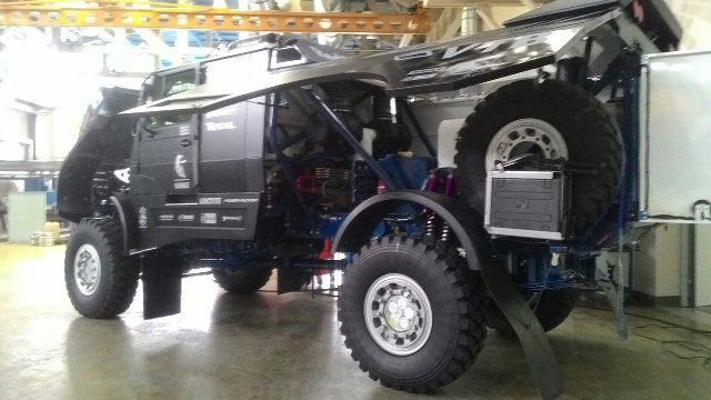

Автомобили без кабин выглядят странно =) но интересно.

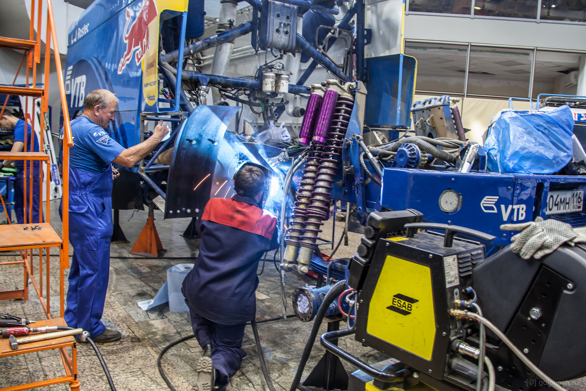

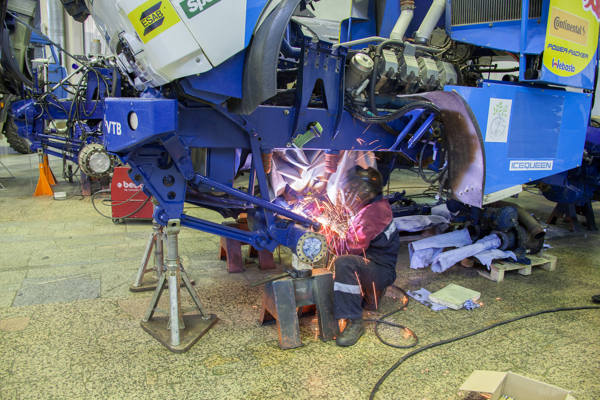

Работа по доводке машин идёт круглый год. Как только машины приезжают с соревнований, их разбирают, анализируют неисправности (если есть) и вносят изменения в конструкцию.

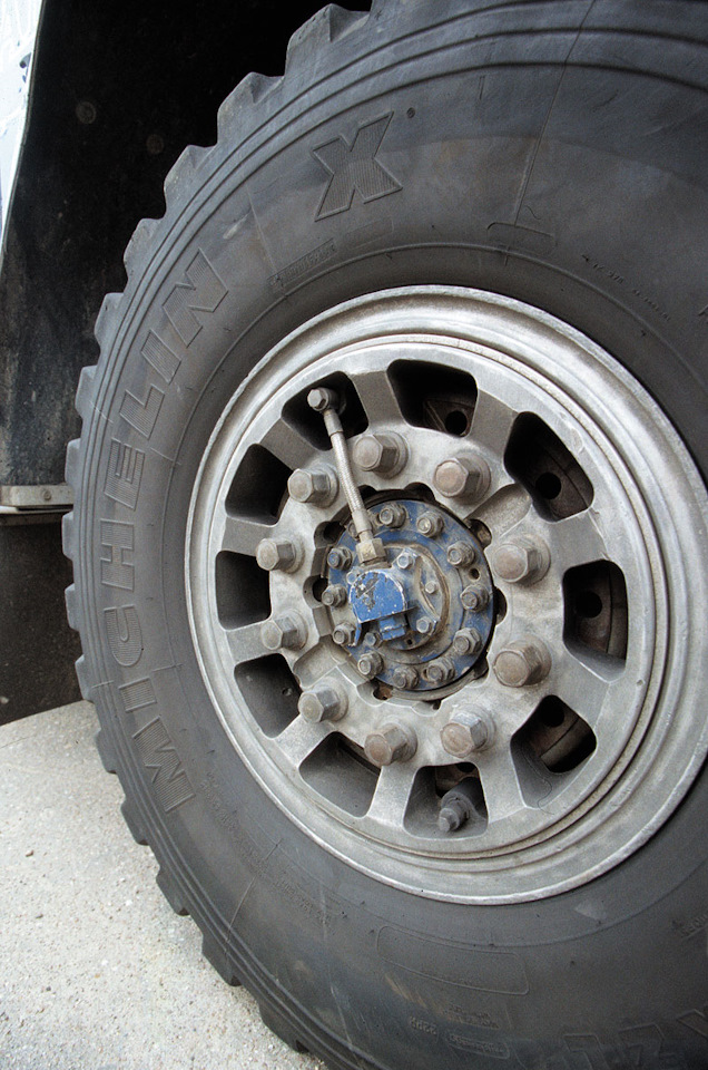

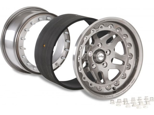

Друг, это фото диска из алюминиевого сплава. Понимаешь, нэт? Люминь. Только он спроектирован так, чтобы 12-тонный броневик мог на них ехать прыжками.
Да, разборное требуют вояки начиная со 157-го зила. Но сегодня совсем иные материалы и конструкция с грузоподъёмностью.
На фото — колесный диск для ФСБшного камаза. А в речь — о тех, которые используют на гонке. Они не разборыве.
эм…на фото, если присмотреться, залняя арка камаза гоночного. и таки да, открою тайну-диски на фалькатусе и гоночном камазе одинаковые-разборные. запаса прочности хватает более чем)))
a.d-cd.net/b7b2529s-1920.jpg

на картинке ниже машина на хачинсонах. два ряда болтов, обычный разборный диск. с бедлоком.
на камазе гоночном один ряд болтов, крепящих диск к ступице. разъем борта и диска через кольцо особой формы. это кольцо и есть секрет фирмы.
Да где это кольцо, для чего, что оно делает? Обычный разборный диск. Как Вы написали "легкоразборный". Вот необычные разборные диски ставили на Шкоды (грузовые конечно). Они были не целиковые, а составлялись из трех сегментов. Вот те были быстрорасборными. И никакого секрета фирмы.
сложно объяснить что либо человеку, не видевшему грузовой диск.
я говорю о трех частях. собсно диск с одним из двух бортов это одна часть.
второй борт это вторая часть.
стопорное кольцо между ними-третья. геометрическая конфигурация кольца, диска и борта не дает кольцу закусываться в диске, как это происходило в классических грузовых конструкциях. и при разборке кольцо не пружинит черти куда. смотрите патент уже.
"Сложно объяснить что либо человеку, не видевшему грузовой диск". Разобрал-собрал не десять и даже не сто (что Вы похоже не делали), поэтому и вопросы. Колесо надевается на диск с бортом и закрывается другим бортом, который держится на шпильках и гайках. Никуда оно не денется. Так какое "стопорное" кольцо там может быть и за каким? Чему там "закусываться" в диске? "Как это происходит в классических грузовых конструкциях и при разборке кольцо не пружинит черти куда".

Случайно отправил незаконченное. Классическое стопорное кольцо и должно закусываться в диске и не пружинит черти куда. Попробуйте разобрать колесико и убедитесь сами.
для вас существует всего одна разновидность грузового колеса. с болтовым креплением борта. это означает, что про сотни собраных колес вы врете…
найдите, пожалуйста, гайки на этом диске, например. а тем не менее он составной.
www.mazopt.ru/upload/iblock/f2a/062793.jpg
www.autoopt.ru/catalog/12…il_130_chkpz/#prettyPhoto
С "болтовым" креплением не видел. Все. что видел крепятся на шпильках гайками. Для тебя может без разницы. И зачем трудился, выкладывал диск ЗИЛ 130? С ними тоже упражнялся. Это те, у которых кольцо "пружинит черти куда", по твоему мнению. Ну считай их тоже разборными, тем более, что таки- да, разбираются.

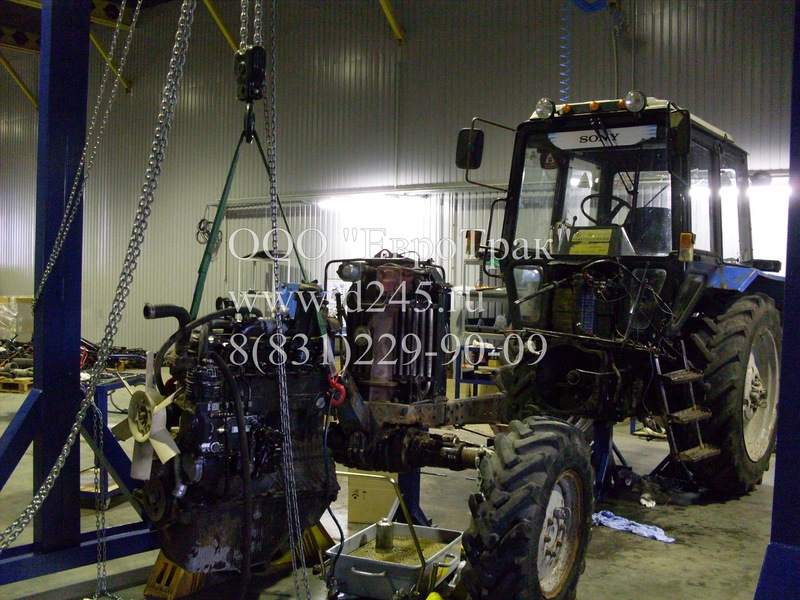

довольно большое количество 245 имеющих проблемы с качеством запчастей, но не имеющих проблем с температурным режимом опровергают ваше заявление.
немцы вокруг "тракторгого" мотора построили…унимог. тот, исходный. учитывая, тчо машина изначально гибрид самосвала и собсно трактора-это логично.
камаз сотрудничает с либхером, а не нанял его. сотрудничество обоюдное. мотор должен производится в рф.
Так я ж тоже самое и написал.
У 245 в турбо варианте прокладку выдувает. Сама конструкция блока и головки слабая.
ну то есть конструкция, у которой передняя полурама крепиться жестко к двигателю, а кпп с мостом образуют единый жесткий узел слабая? так и запишем, несущий двигатель имеет не жесткий блок, в отличии от не несущего.
прокладку дует из-за качества изделий, а не из-за слабости. собсно мешанизмов поднятия головки всего два: вытягивание болтов/шпилек, сделанных из теплого гумна или деформация головки. последнее отправляет ее в утиль. либо дует саму прокладку.

а уж то, что ямз/тмз(это один и тот же двигатель) стоит на сельхоз технике и карьерниках белаза-исторически установленный факт.
9C1
Отличие двигателя тракторного от грузового лишь вразличии распредвалов. Тракторный большую часть времени работает на оборотах максимального момента, а грузовой в бОльшем диапазоне.
Или с тем же самым Либхером?

Подождите! В статье: "Колесный диск собственной конструкции" и его фото. Он разборный. Или как?
Так. Ишшо раз.
Статья — о раллийниках. У них неразборные диски.
В статье на фото — разборный. Но он — только для военных и в гонках не используется.
То есть фото военного диска не в тему статьи. Понятно теперяче?)
И тот и другой диски — собственная разработка команды. Вот.
Теперяче понятно. И наверное зря зацепился: разработка и изобретение понятия разные.
А чего он из люмини, раз для военных? Это так, для общего развития.
Изначально неразборные диски из алюминиевого сплава, тем более рассчитанные под такие нагрузки, были впервые разработаны сделаны именно в команде когда она еше с заводом была, в чередине 90-ых. Собстна по сей день это самые первые серийные грузовые алюминиевые диски в мире. Это если не брать единичные заказные у Де Роя и команды Ginaf. У Лопрайса стоят купленные у камазовцев. ;-)
Как раз делали их для первого несерийного грузовика с движком в центре рамы. Весил он 12 тонн и прыгать начал аки кенгуру. При чем алюминиевые были и ступицы.
Когда грузовик (включая ФСБшные) имеет максималку под 200 встает вопрос охлаждения тормозных барабанов. Люминевые диски являются их "радиатором". Просто воякам нужны к тому же разборные. Вот их и сделали.
Но на Фалькатусе асе равно везде стоят неразборные.
Спасибо за разъяснения. А почему воякам нужны разборные по моему ясно: их колеса должны работать в условиях пониженного давления в шине, разборные диски позволяют сделать борта диска любой необходимой высоты. И колесо не сползет с диска.
Меня тут чуть поправили и я вспомнил: разборный диск — это такой, у которого обод крепится к диску не важно как. Так вот и гоночные и военные — разборные. Только я путал разборный с бэдлоком.
Вот военные — это разборный бэдлок (на болтах). То есть это где не просто болтами крепится обод к диску, но и зажимает посадочное место покрышки чтобы не разбортировалась даже при нулевом давлении или при очень больших боковых нагрузках.
А простой разборный диск — это у которого на диск одевается обод и блокируется на нем стопорным кольцом. Так устроены все отечественные грузовые диски (ЗИЛ, МАЗ, КамАЗ). Вот обычный разборный диск — виден обод и стопор с замком.

А вот это — бэдлок. Вот у вояк то же самое по ходу.
А вот это вставка. резиновая, похоже. в руке у чела за чем?
Твердый пластик.
Это устройство бэдлока: на обод одевается покрышка с вставленной этой вставкой. И когда прикручивпешь болтами обод, он через эту вставку прижимает ко второму ободу дальний борт покрышки.

повторюсь. в гонках используются разборные диски. возят да, две готовые запаски. но в лагере менять шинки тоже не самое приятное удовольствие.
Разборный диск — это который из двух частей, свинченных болтами. Такие только на ФСБшных. На гонке никогда таких не было. Там диски со стопорным кольцом как серийные. У них видны только 10 гаек крепления колеса. Сам гляди:
а со стопорным кольцом это не разборное разве? разборные. борт отделяется от основной части диска. ноухау камаза конфигурация кольца, помогающая отсоединять борт быстро и без сильного гимироя. я ровно об этом.
на фото в статье, кстати, хатчинсон))) они тоже люминевые)))

А вот разборный на броневике (10 больших гаек в центре — крепление колеса и по периферии — много мелких для отвинчивания внешнего обода):

Но по разборным диском обычно понимается такой, у которого внешний обод притянут к диску болтами. Это в основном от джиперов пошло. Но, да, соглашусь, грузовые, у которых обод удерживается стопорным кольцом — тоже разборные. Вспомнил.))
