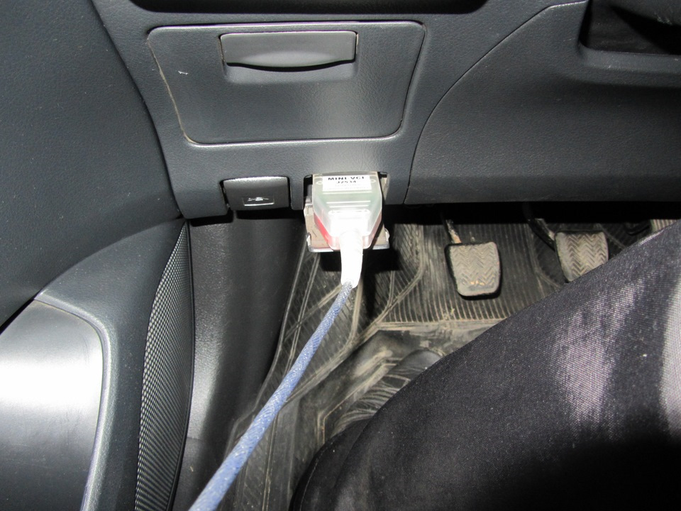

6. Подключаем МИНИ VCI-кабель к USB-порту.
ВАЖНО Когда начнётся автоматический процесс установки драйверов его нужно отменить и устройство будет не определено.

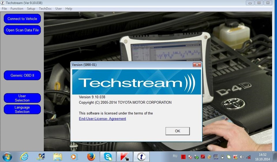

9. Теперь установите Techstream любой версии, но не запускайте.

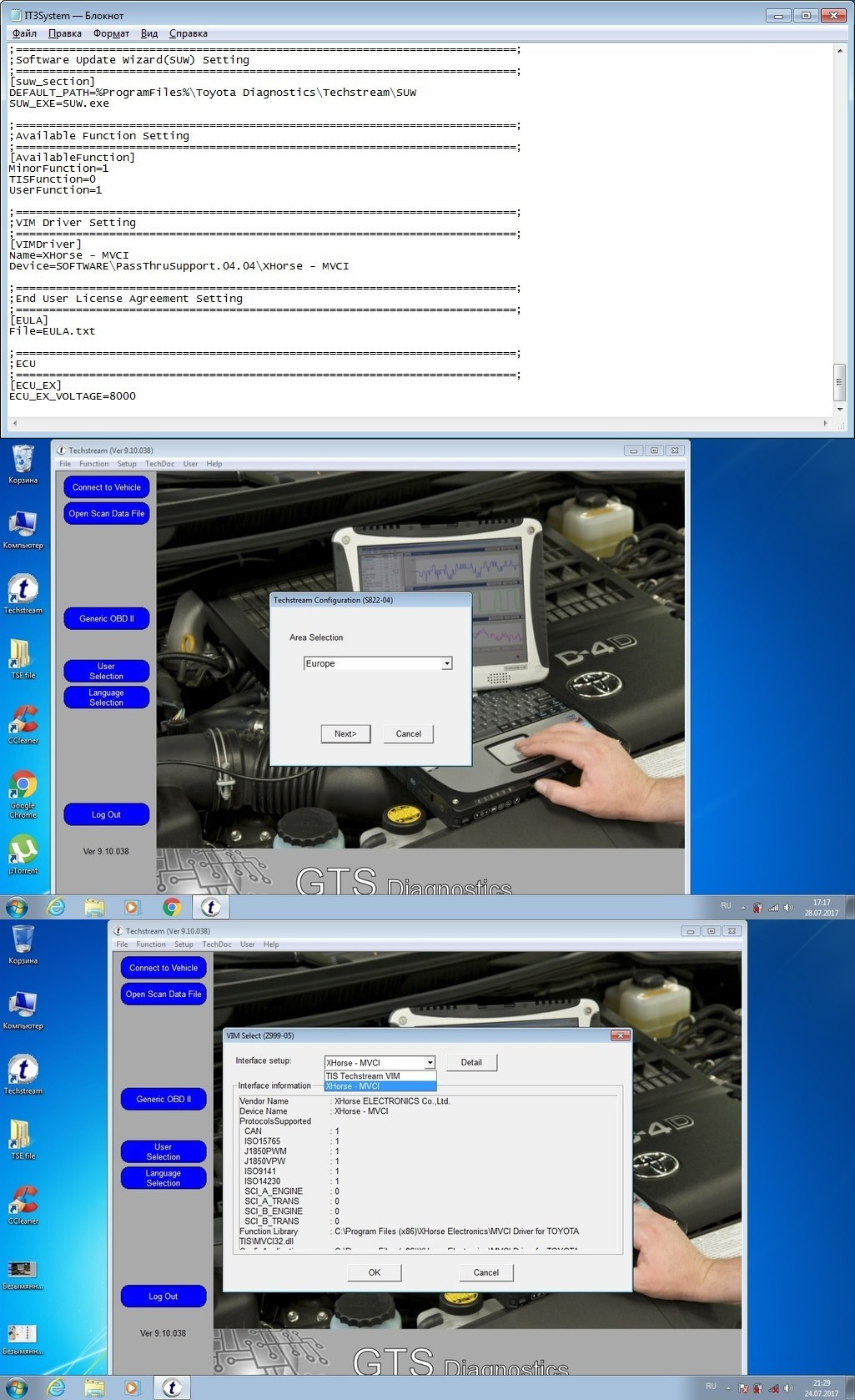

10. Чтобы активировать его, нужно в файле C:\Program Files\Toyota Diagnostics\Techstream\Env\IT3System.ini найти строчку TISFunction=1 и "1" сменить на "0" и сохранить изменения.

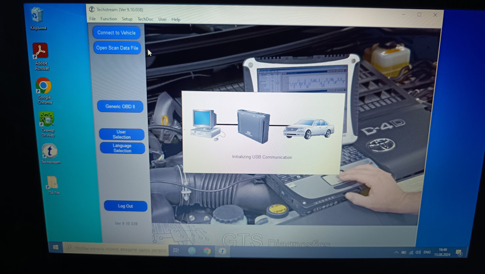

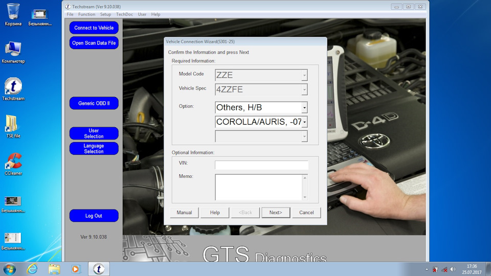

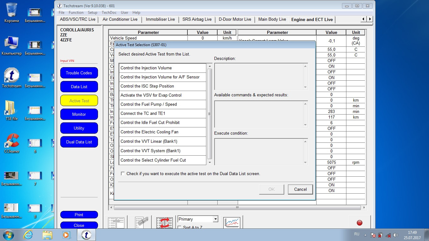

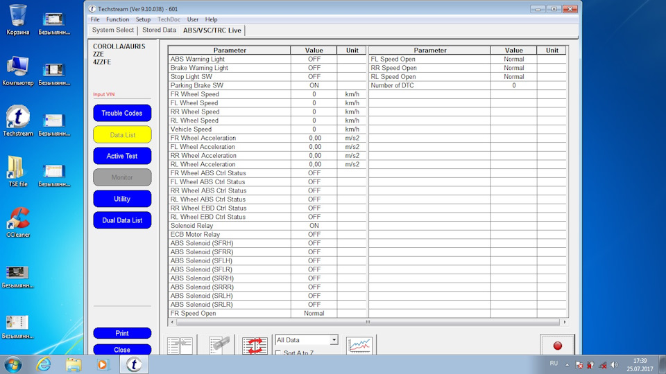

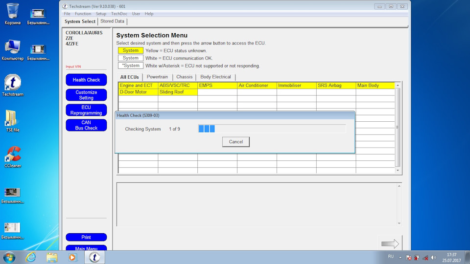

2. Подключите MVCI кабель в USB интерфейс, запустите программу, при запуске у вас выйдет окно в котором нужно будет выбрать "Area selection" -"выбор области" в нашем случае, для какого рынка машина произведена, Далее выбор языка- Английский, далее заполняем все пустые поля, в пункте "repairer region" можно найти и выбрать Russia (по желанию).
2. Запустите Techstream. Перейдите на Setup | VIM select откроется меню в нем должно быть “XHorse — MVCI”

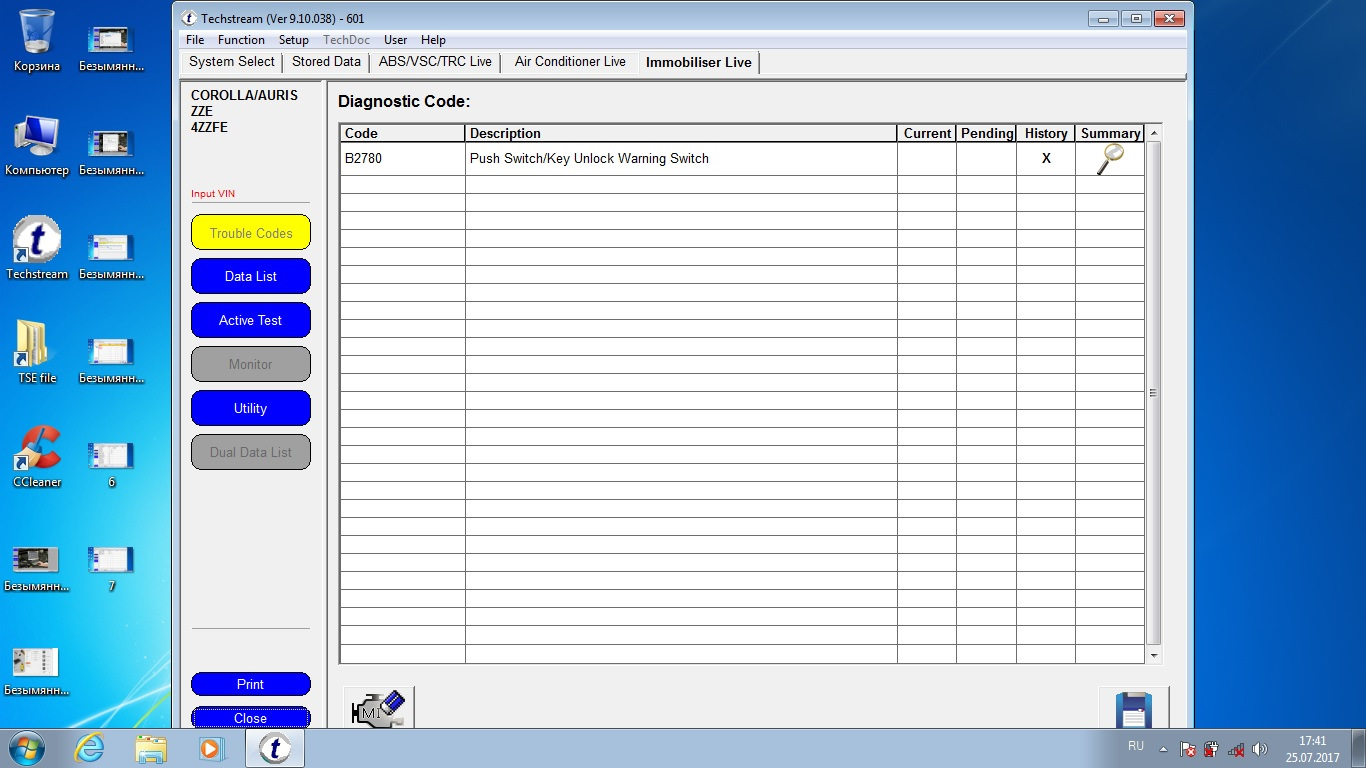

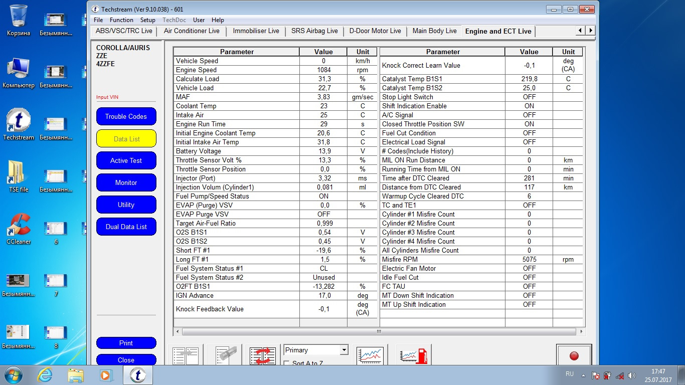

затем нажмите кнопку “Connect to Vehicle” в Techstream. Если все работает, то вам будет предложено подтвердить автомобиль/года/модель и вы получите доступ к диагностическому интерфейсу.
