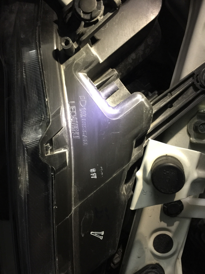

А как же с завода сейчас выпускают автомобили с маркировкой HCR но с LED внутри? Это как? Парадокс? Или Вы мне сейчас скажите: "Ну это же завод!". А на каком основании завод изготовитель нарушает технический регламент?
На заводской фаре с LED модулем (не лампочкой лед !) присутствует дополнительная маркировка диодного модуля с кодом MD, например "MD e13 13899r". Ее обязательное наличие прописано в документе"Единообразные предписания, касающиеся официального утверждения автомобильных фар, испускающих асимметричный луч ближнего или дальнего света либо оба луча и оснащенных лампами накаливания и/или модулями светоизлучающих диодов (СИД).
На автомобилях toyota и hyundai нет такой маркировки.
Есть. Она не на стекле.А на корпусе фары
Тогда затру родную и сделаю лазерную маркировку. Ведь к виду маркировке 100% нет требований
waler78
С нового Хердая Элантра сняли фару. Нет там того, что Вы мишите

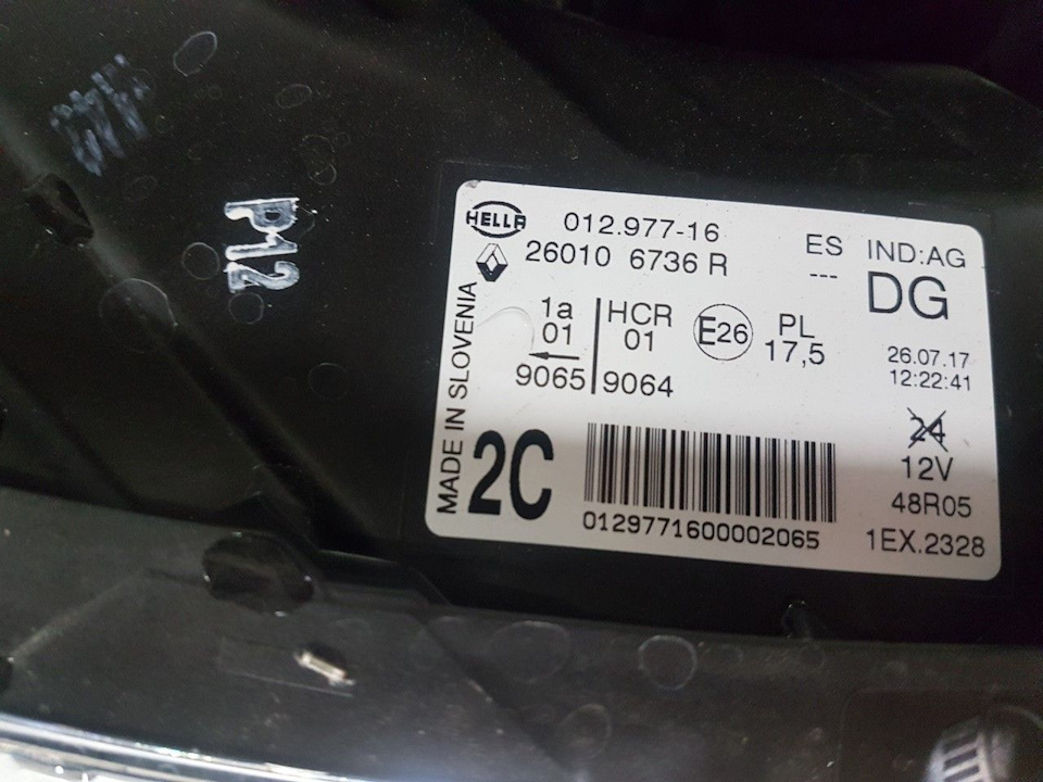

маркировка светодиодной фары рено каптур…и следующий текст "Оптика с диодами имеет надпись HCR, обозначающую обычные галогеновые лампы. Однако шифр всех отражателей и линз дополнительно содержит приставку LED, а их конструкция существенно отличается."
что-то слов "LED" на фаре не увидел…
