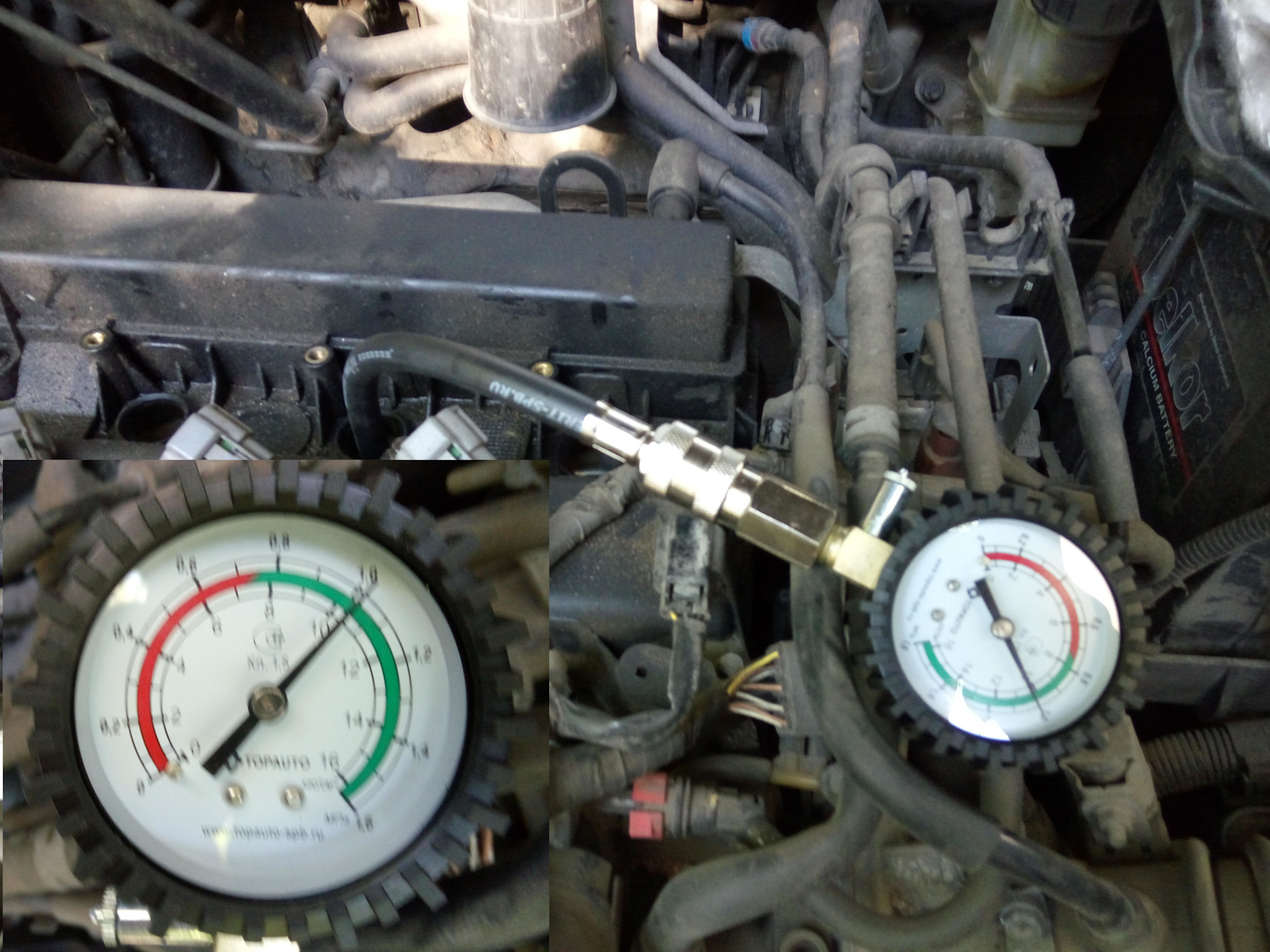

Перед раскоксовкой проведен замер компрессии, зафиксировано состояние под маслозаливной горловиной.
Замер компрессии проводился на разогретом двигателе через 20 минут после выключения зажигания без добавления масла в цилиндры. Коленчатый вал прокручивался стартером до тех пор, пока показания на манометре не переставали расти.
1 цилиндр – 9,8 кгс/см2
2 цилиндр – 10,8 кгс/см2
3 цилиндр – 10,5 кгс/см2
4 цилиндр – 6 кгс/см2
Так же, со слов владельца авто, есть расход масла примерно 1 литр на 1000 км пробега в смешанном режиме город/трасса 50%/50%

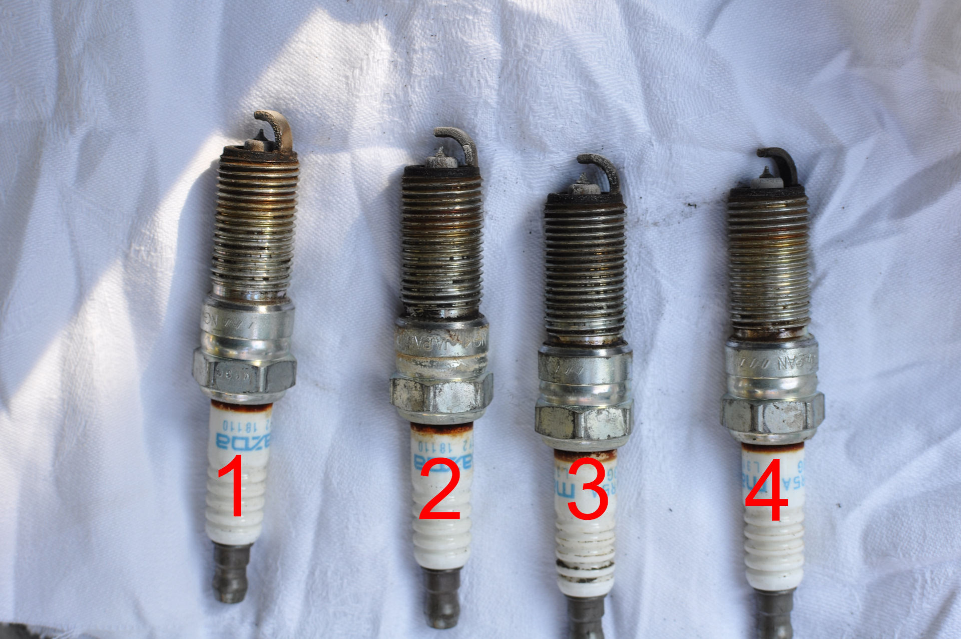

Результаты первичной диагностики:
— Сильно снижена компрессия в 4ом цилиндре
— Явно выраженные отложения на деталях – вероятно использование низкокачественных ГСМ и/или несоблюдение интервалов замены.
— Высока вероятность залегания маслосъемных колец.
Если приехать с такой компрессией и расходом масла в сервис — двигатель 100% приговорят к переборке.
Но надо ли его перебирать на самом деле?
Попробуем для начала раскоксовать и отмыть!

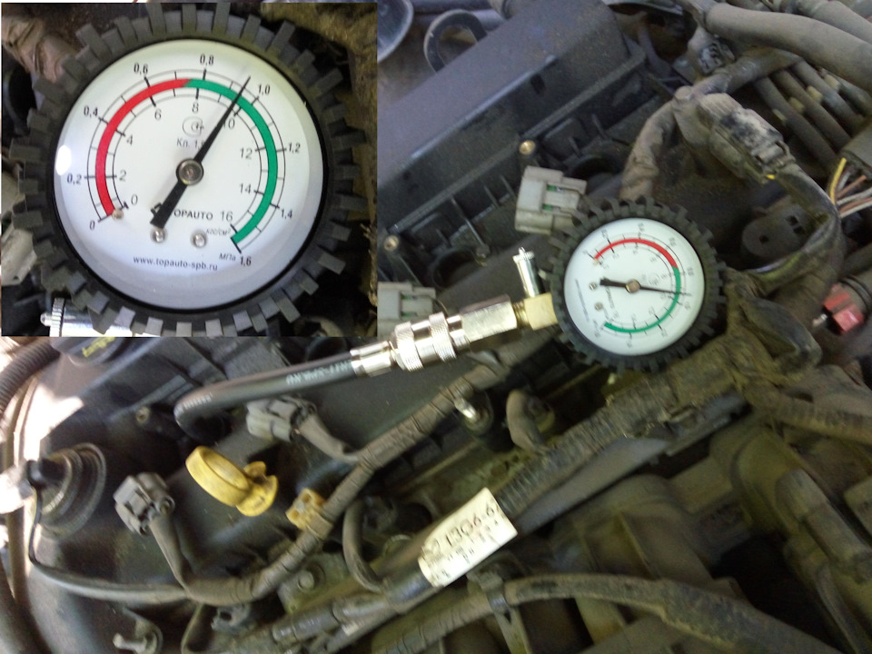

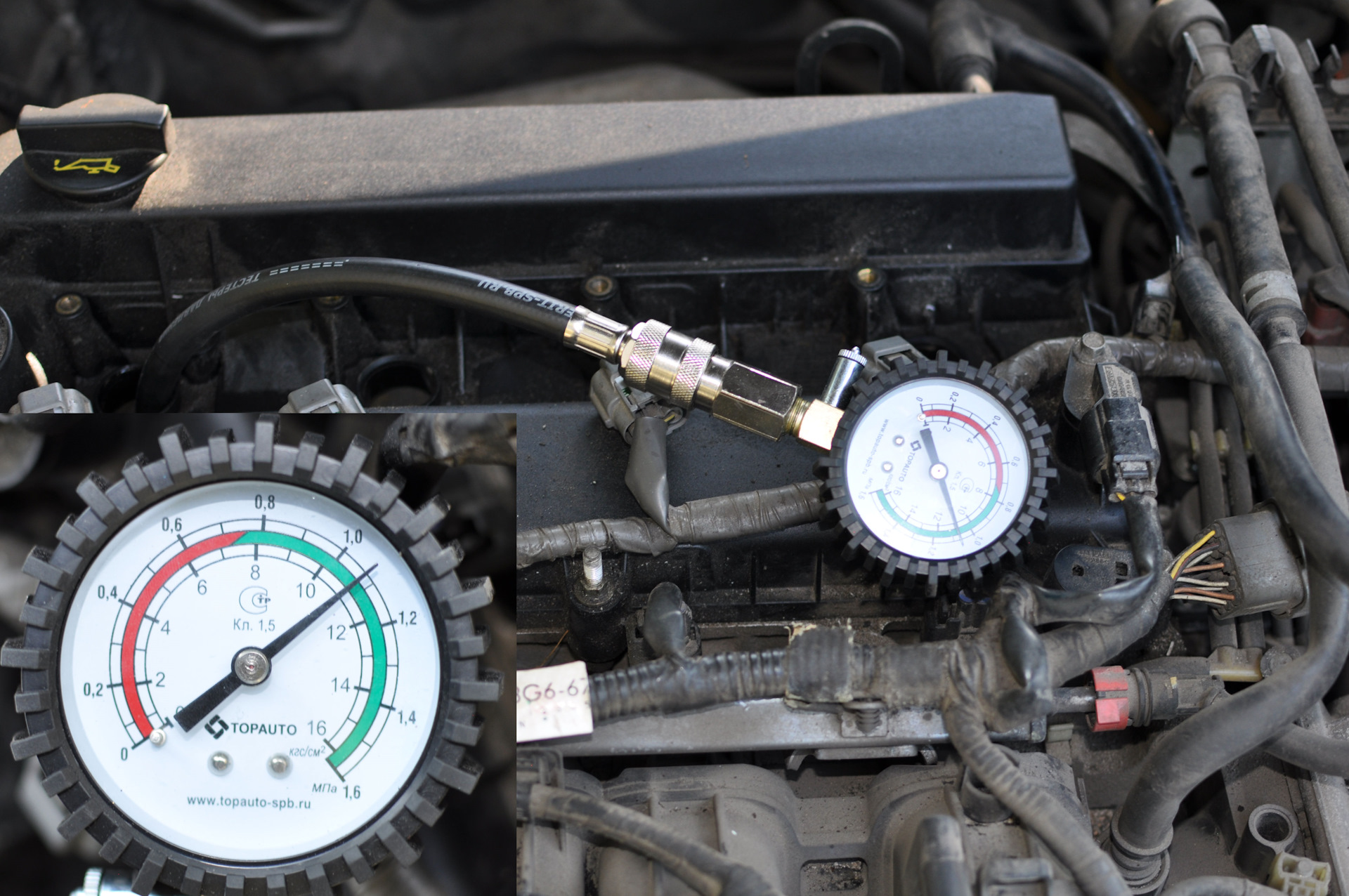

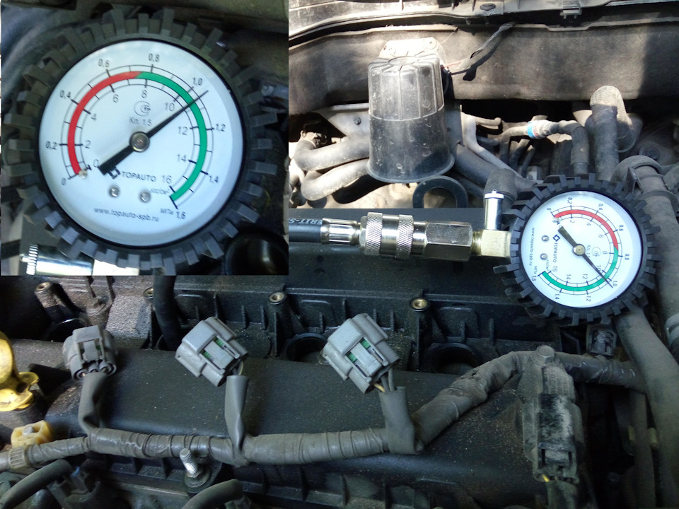

Контрольный замер после раскоксовки в масло.
После прохождения 400 км с раскосовкой произвели контрольный замер – уровень масла не изменился, что напрямую указывает на значительное снижение расхода масла практически сразу после ввода препарата.
Замер компрессии проводился на разогретом двигателе через 10 минут после выключения. Коленчатый вал прокручивался стартером до тех пор, пока показания на манометре не переставали расти.
БЕЗ ДОБАВЛЕНИЯ МАСЛА:
1 цилиндр – 11 кгс/см2
2 цилиндр – 10,9 кгс/см2
4 цилиндр – 10,7 кгс/см2
С ДОБАВЛЕНИЕМ 5 МЛ МАСЛА SAE 5w-40 В КАЖДЫЙ ЦИЛИНДР:
1 цилиндр – 11,5 кгс/см2
2 цилиндр – 11,7 кгс/см2
3 цилиндр – 11,5 кгс/см2
4 цилиндр – 11,3 кгс/см2
Добавление масла принципиально на результат не повлияло, добавив 0,5 – 1 кгс/см2
Визуальный осмотр двигателя не выявил течей сальников и прокладок – раскоксовка не оказала на них сколь либо значительное влияние. Как и на отложения под заливной.
В результате применения раскоксовки в масло достигнуто значительное снижение расхода масла (фактически до нуля, но щуп не является измерительным прибором, что бы говорить о конкретном значении) и выравнивание компрессии по всем цилиндрам, что особо важно – восстановление компрессии в 4ом цилиндре с 6 до 11 кгс/см2
