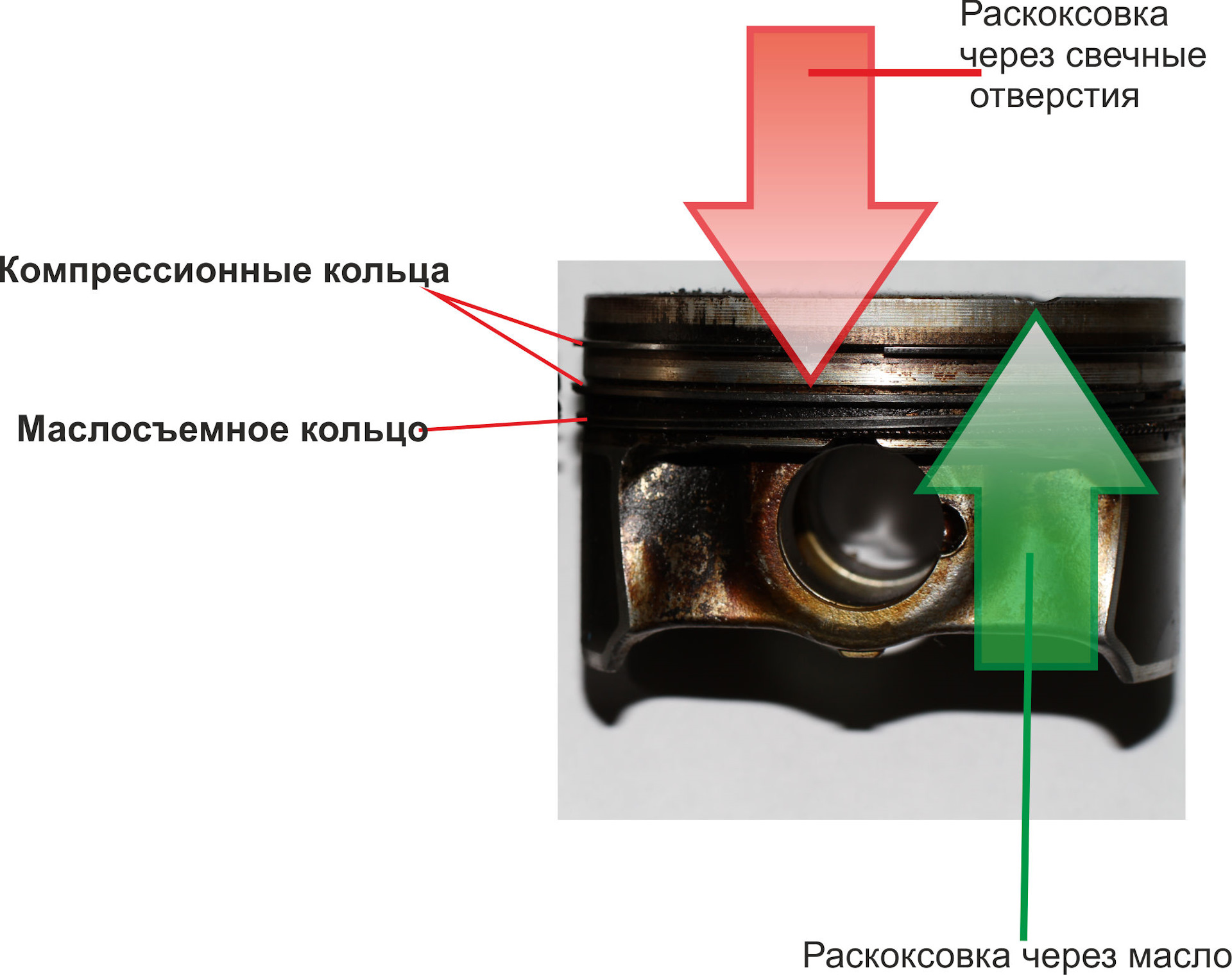

Разработал и протестировал на десятках машин комплексный метод раскоксовки.
Основные особенности:
— очищаем с двух сторон: через масло и через цилиндры
— промываем спец маслом, что бы вынести все отмытое
— обрабатываем защитно-восстановительным составом для устранения задиров и усиления эффекта раскоксовки.

Но только их совместное применение гарантирует полную очистку поршневых колец от кокса.

2. После того, как проедете на раскоксовке в масло, машину надо загнать в теплый бокс и залить раскоксовку Гринол Реаниматор в цилиндры через свечные отверстия.
Посмотреть на сколько он эффективен можно на этом видео, кстати, после Гринола пойдут Лавры — очень показательное сравнение вышло:
Цилиндры следует выставить в один уровень.
В каждый цилиндр рядного мотора надо залить по 50 мл раскоксовки, в V -образные моторы рекомендую по 100 мл сразу.
Закрутить свечи и дать подождать 15 минут.
Через 15 минут аккуратно пошевелить колен вал — что бы расшевелить поршневые кольца.
Через 30 мин — открутить свечи и проверить щупом уровень жидкости в каждом цилиндре.
В те цилиндры, в которых жидкость ушла долить по 50-100 мл, смотря сколько ушло. Больше 100 мл на цилиндр лить не стоит.
Главный вопрос — на сколько оставить.
Производитель рекомендует на 2 часа.
Мои эксперименты показали, что полностью нагар растворяется за сутки, не причиняя вреда металлу.
Но и "оставить на ночь" — тоже дает хороший эффект.
Основной критерий при выборе срока — зачем делается раскоксовка. Если для профилактики — 2 часа, если лечится масложёр 1 литр на 10 000 км — то хватит 4 часа, а вот если лечим литр на 1000 км — надо держать дольше, от 6 часов и до суток. Гринол Реаниматор совершенно безвреден для поршней, цилиндров и антифрикционного покрытия на юбке поршня.
В конце рекомендуется не откручивая свечи провернуть колен вал ВРУЧНУЮ, что бы раскоксовка под давлением прошла через кольца и маслоотводные каналы. Иногда так получается сделать — иногда нет, на результат раскоксовки это сильно не влияет, но попробовать провернуть стоит. ТОЛЬКО ВРУЧНУЮ, крутить стартером — ЗАПРЕЩЕНО, будет гидроудар.

1. Залить РКМ на 1000 км, за одно рекомендую прокатать 2 бака с ОТС
2. После этой 1000 км — залить Гринол Реаниматор в хорошо прогретый мотор. Держать как можно дольше (минимум 6-8 ч), подливать, в конце провернуть коленвал с закрученными свечами.
При этом снимаем поддон, если крашеный, меняем обратный клапан и резинку.
3. Продуть сжатым воздухом, запенить Карбоном из первого баллона. Тут можно поиграться с открытыми/закрытыми впускными — им полезно. Через пол часа погасить пену из второго баллона, опять провернуть с закрученными свечами и продуть.
Посмотреть поршни, если нагар еще немного есть — повторить.
4. Залить любое 10-40 по середину щупа, разогреть масло, лучше градусов до 90-100, можно погазовать для этого.
Залить ProTec EF p1001
10 минут на холостых
10 минут на 1500 об/мин
Слить.
5. Залить промывочное ТОТЕК, завести, дать поработать на холостых 30 мин, пару раз слегка погазовать до 2500 об/мин.
Сливать подольше.
6. Залить масло с ПАГ, прогреть масло до 70 градусов, залить ЗВС и дать поработать 5 минут на 3000 об/мин, после чего сразу совершить поездку на 50 км (можно меньше, но лучше — больше, особо приветствуется сразу после раскоксовки на трассу и гать газу)

Обязательный пункт.
Я до этого долго доходил, по началу не было понимания, что нужно для продолжительного эффекта, а это правильное масло + защитно-восстановительный состав.
Для моторов с пробегом оказалось очень важно компенсировать износ с помощью такого класса препаратов, как ЗВС или Митилит.
Трибосостав кроме борьбы с износом снижает трение, от этого в свою очередь меньше греются кольца.

Этот как раз и есть классический, который я постоянно использую и про который написал выше.
Вот его покупать надо.

Я использую и рекомендую самую обычную версию, она была выпущена первой, идет в флаконе 450 мл.
В тесте Белковода, эта версия фигурирует под условным названием "Чистый драйв"
Так вот, буду по ней писать:
1. Сжирает краску. Надо снимать поддон, если окрашен.
Если не окрашен — проблем нет, так как Реаниматор тяжелее масла и попадая в поддон уходит сразу вниз и сливается первым.
2. Агрессивен к резине. Так по моей технологии он с резиной никак не взаимодействует, так что это просто не аргумент.
3. "тефлон", а точнее антифрикционное напыление на юбке поршня данная версия Реаниматора не повреждает.
Это видно и в тесте и я лично проверял.
Реаниматором он назвал только один Гринол, первый из тестируемых (1.37.37). Именно о нём я и писал. Пересмотрите видео, время я указал.

Для раскоксовки "сверху" достаточно одного флакона Гринол Реаниматор — там 450 мл.
