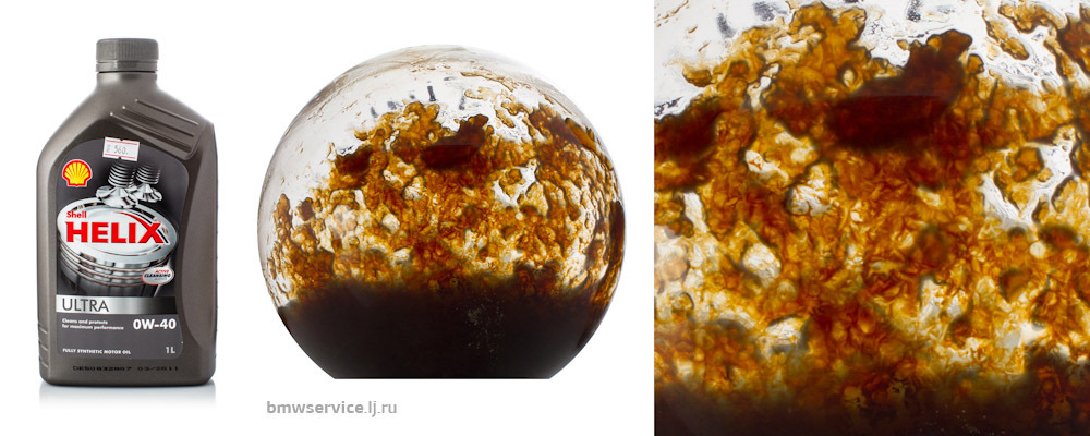

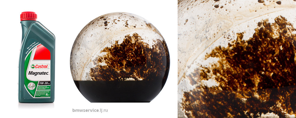

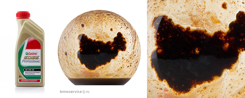

Как проходит масло тест на объемный перегрев в колбе.
Чем чище колба после этого теста — тем лучше.
Это один из факторов, который важен именно на масложрущем двигателе, для беспроблемных моторов не сильно интересный тест.
К сожалению есть результаты не для всех масел.
Результат может измениться, если производитель сменил рецептуру — так что этот тест — просто дополнение.

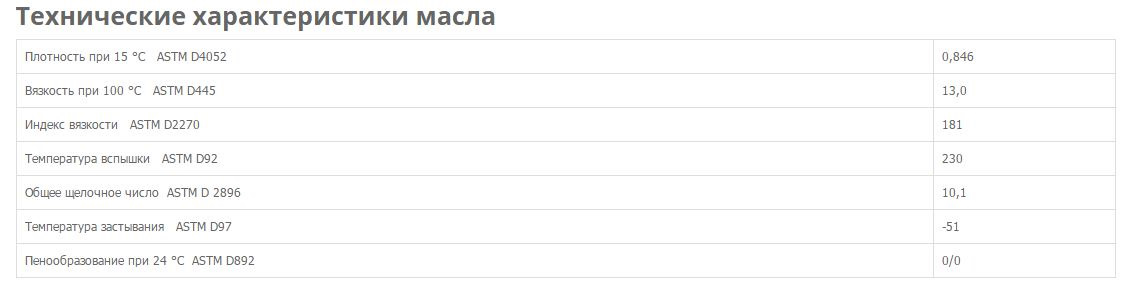

SAE 5W-40
Lucas Oil SAE 5W-40 PD
Спецификации: API: SN/CF, ACEA: C 3-12, VW: 502/505.01, MB: 226.5, 229.31, 229.51, BMW: LL-04, Porsche: A40, FORD: WSS-M2C917A, GM Dexos 2, Renault RN 0700, RN0710
Американское масло сделанное в Великобритании, показало себя очень хорошо при использовании после раскоксовки, давая минимальный угар по сравнению со многими другими маслами средней ценовой категории.
Постоянно используется моими партнерами на сервисе — рекомендую, как недорогой, проверенный, универсальный вариант.
Стоимость 600 р/литр

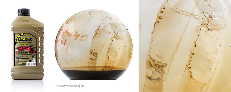

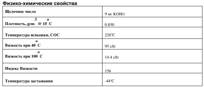

1. RAVENOL® VollSynth Turbo VST SAE 5W-40
Масло сделано на ПАО.
Несмотря на средние результаты прожарки, масло показало себя очень хорошо в реальных условиях на CDAB.
В масле присутствует качественный загуститель и модификатор трения — органический молибден.
Мотор на нем работает тихо, угар небольшой.
Низкотемпературные свойства очень близки к 0-кам благодаря ПАО — основе.
Можно лить только если расхода масла после раскоксовки вообще нет.
Стоимость 750-800 р/л.

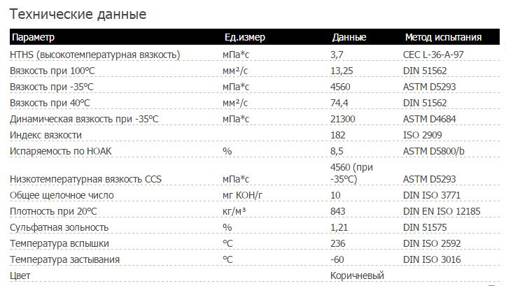

1.RAVENOL® Super Synthenik Oel SSL SAE 0W-40
Спецификации: API SN/CF, ACEA A3/B4, MB 229.5, Porsche A40, Renault RN 0700/0710, VW 502.00/505.00, BMW LL-01, Chrysler MS-10725, Fiat 9.55535-M2, MB 229.3
Настоящая ПАО синтетика, с модификотором трения — органическим "трехядерным" молибденом MoDTC и эстерами. Рекордные низкотемпературные показатели в сочетании с высокой температурой вспышки и низкой испаряемостью.
Если бы прожарка была бы чистой — можно было бы ограничиться только этим маслом.
Подходит для любых условий эксплуатации, мотор на этом масле работает тихо, раскручивается быстро.

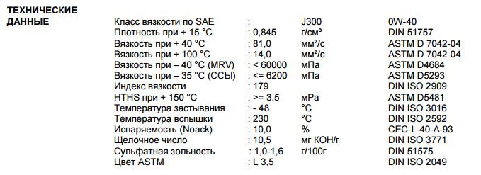

2. PETRONAS Syntium 7000 0W-40
Соответствия: API SN, ACEA A3/B4,
Допуски: MB 229.5, BMW Longlife-01, VW 502 00 / 505 00, Porsche A40, Renault RN RN0700 / RN0710
Масло сделано с применением ПАО, из интересного — присутствует молибден, как модификатор трения и реальные допуски ведущих производителей, а не просто соответствия.
По тестам ойл-клуба NOAK 9.1, что немного более, чем у Ravenol SSL.
Отмечено, что первое время после раскоксовки масло может угорать, а потом резко прекратить уходить.
Эту особенность надо иметь ввиду.
Мотор за счет молибдена работает тише и мягче — если кому это важно.
Тест на прожарку не проводился.

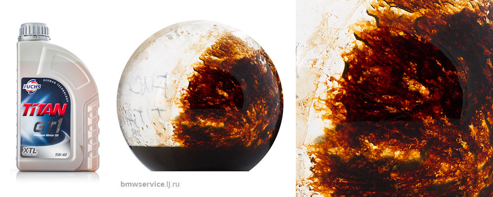

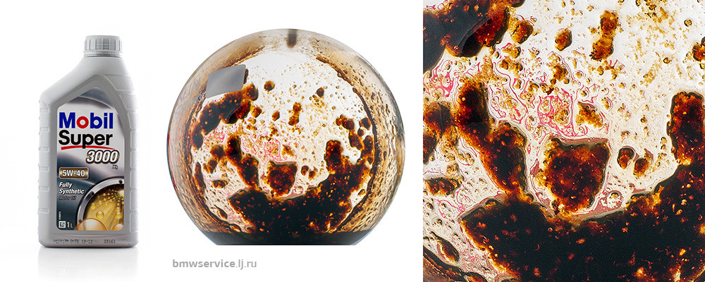

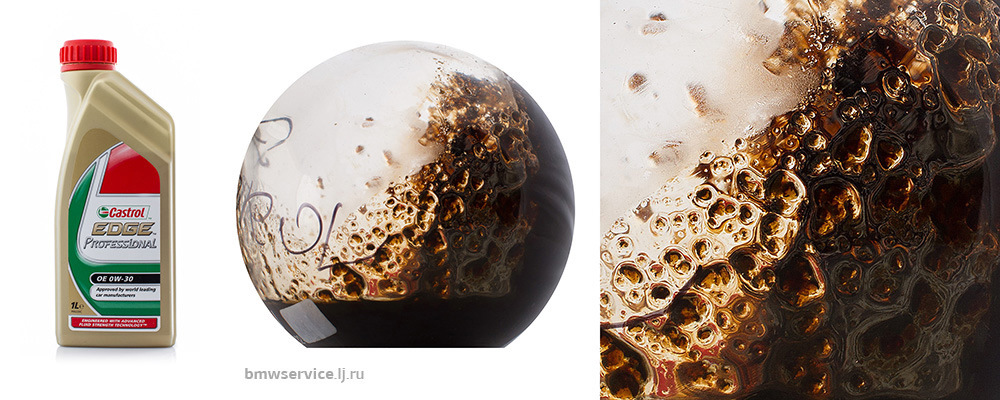

ВАЖНОЕ ДОПОЛНЕНИЕ — ЧТО НЕЛЬЗЯ ЛИТЬ НЕ ПРИ КАКИХ ОБСТОЯТЕЛЬСТВАХ:
В эту группу входят масла, быстро приводящие к сильно повышенному расходу масла, вплоть до 1 литра на 100 км!

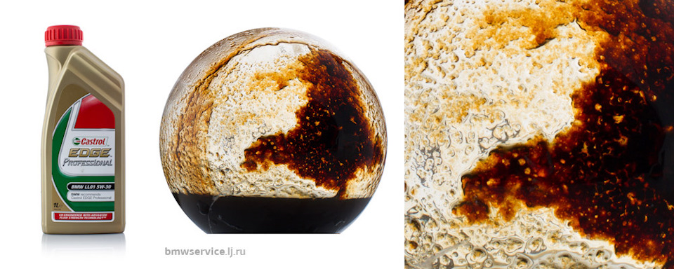

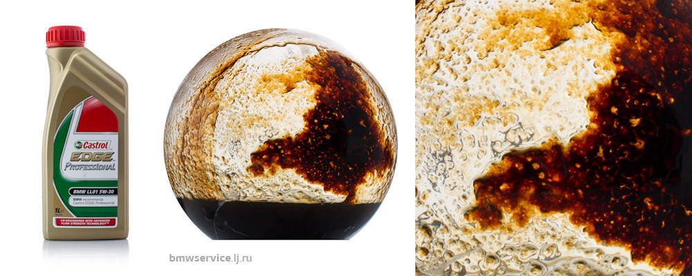

2. Масла Castrol — практически любые будут не полезны, просто посмотрите на прожарку:
3. Shell HELIX ULTRA "PURE PLUS" (GTL OIL) SAE 5W-40
4.Mobil Super 3000 X1 SAE 5W-40
5. Fuchs TITAN GT1 SAE 5W-40

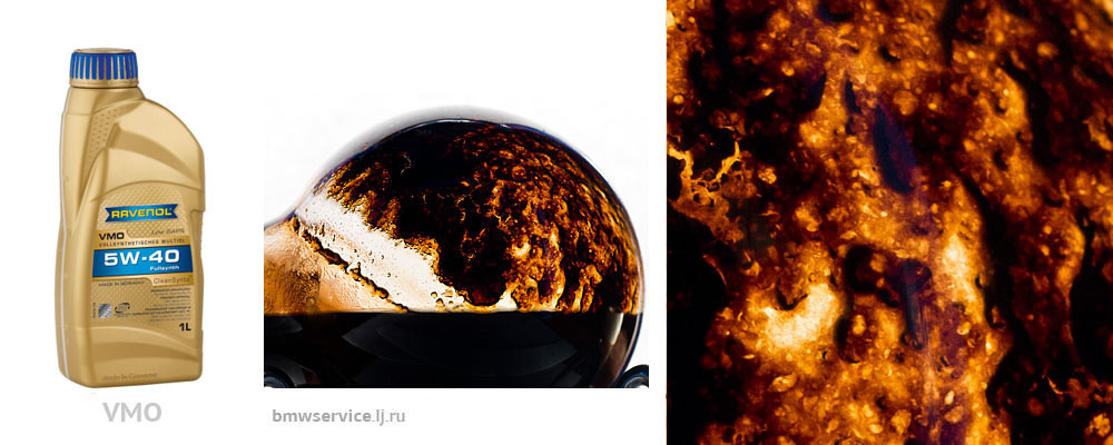

6. Ravenol VMO SAE 5W-40
Этот список можно продолжить и дальше.
Если есть сомнения в качестве купленного масла — можете его прожечь самостоятельно, например ТАК

У Shell и Mobil1 сейчас одна база -GTL
Она довольно жидкая, что заставляет производителя класть много загустителя.
Это совсем не полезно — загуститель закоксовывает поршневые кольца.
Никакие моющие свойства масел на это не влияют.
Я бы на Вашем месте поглубже вник в специфику производства современных масел.
Если хотите зимой заводиться, как летом — придется лить масла на ПАО — Эстеровой основе, например посмотрите масла Extream VR2 0-40 и 5-40 — на BZB — хорошо пойдет.
И не забываем менять масло в Москве раз в 5000км

Для 0ки оно замерзает при -45 градусах — это говорит о том, что масло сделано на базе гидрокрекинга, причем жидкого, и сильно загущенного до 40ки
Надо это масло прожарить при 400 градусах прежде чем лить в мотор.

Залить Fuchs 5-40, если не поможет — раскоксовать

Мобил 3000 крайне грязное масло

5-40 проигрывает по составу 0-40, надо его прожарить — если пройдет тест нагревом — можно лить

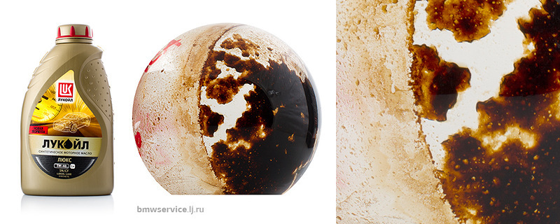

А лукойл генезис 5-40, 0-40, интересно, как себя показал на этих моторах?
Средне, за его цену есть лучше варианты.
Я 0-40 за 2000 км укатал в черную жижу.
Очень плохо alexey-bass.github.io/bmwservice-oils/

Это масло проходит тест на прожарку — расход его может быть меньше, чем на Шелл или Мобил.

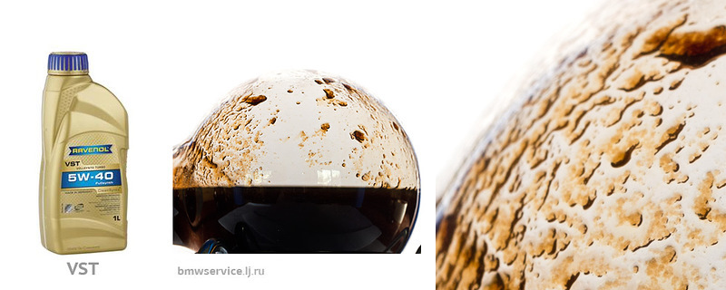

Равенол: к колбе прижарились куски загустителя.
Также равенол: "В масле присутствует качественный загуститель"
Тем не менее конкретно в TSI это масло нормально ходит и не сильно теряет в вязкости.
Не прожаркой единой, так сказать.
Прижарились куски КАЧЕСТВЕННО ниче вы не понимаете…
