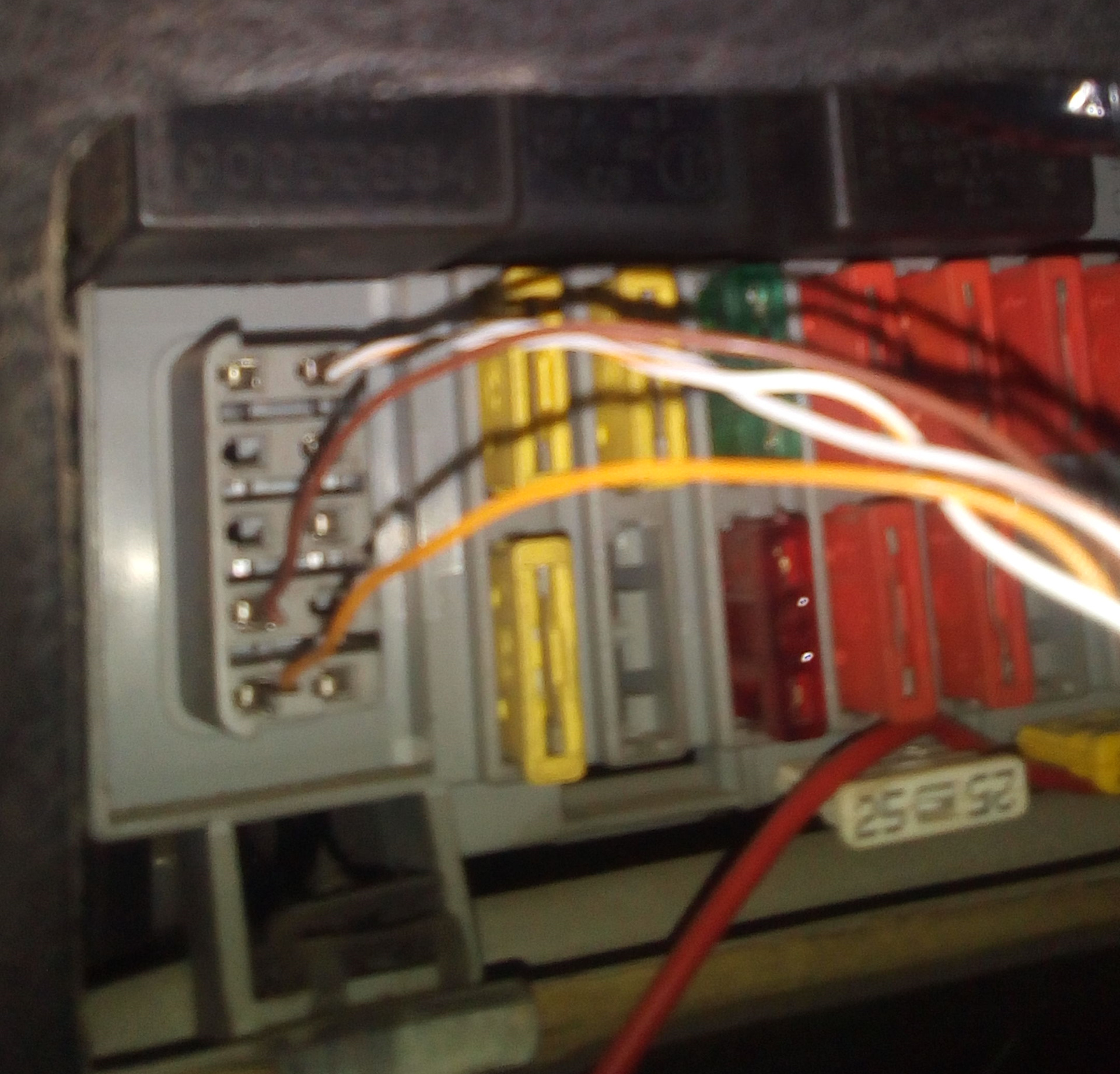

Спаял k-line адаптер, самый простой.
Программок скачал разных, и отправился все это проверять…
Пробовал и с перемычкой, и с резистором 10 Ком…
В общем глушь, тишина!

Теперь попытаемся собрать адаптер ALDL (Multec)
Искал. Много информации по ALDL. Нашел сайт WinALDL…
Нашел схему Кабеля для программы WinALDL.
Прочитал, что на C16NZ интерфейс однонаправленный… (работает по протоколу ALDL 160 bit)
Подключил так как на сайте, менял значения порта на 4800 бод, и снова ничего не помогло…
Внимательно смотрю на разъем…
A — Масса
B — через резистор на массу.
G — дата (данные).
F — Питание +12Вольт.
На сайте WinALDL Написано что данные идут с вывода E.
Перетыкаю провод с G в E. Вот где ошибся…
По факту:
A — масса
E — дата (данные)
F — питание +12Вольт
Проверяем все еще раз.
Порт у нас получился COM3
Скорость 4800 бод
В настройках WinALDL: ECM Type 1227808
ПОЛУЧИЛОСЬ!

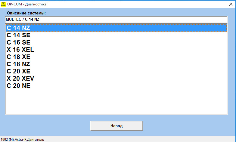

Вы пробовали таким способом смотреть показания датчиков в программе op-com?
Там нет в списке C16NZ
