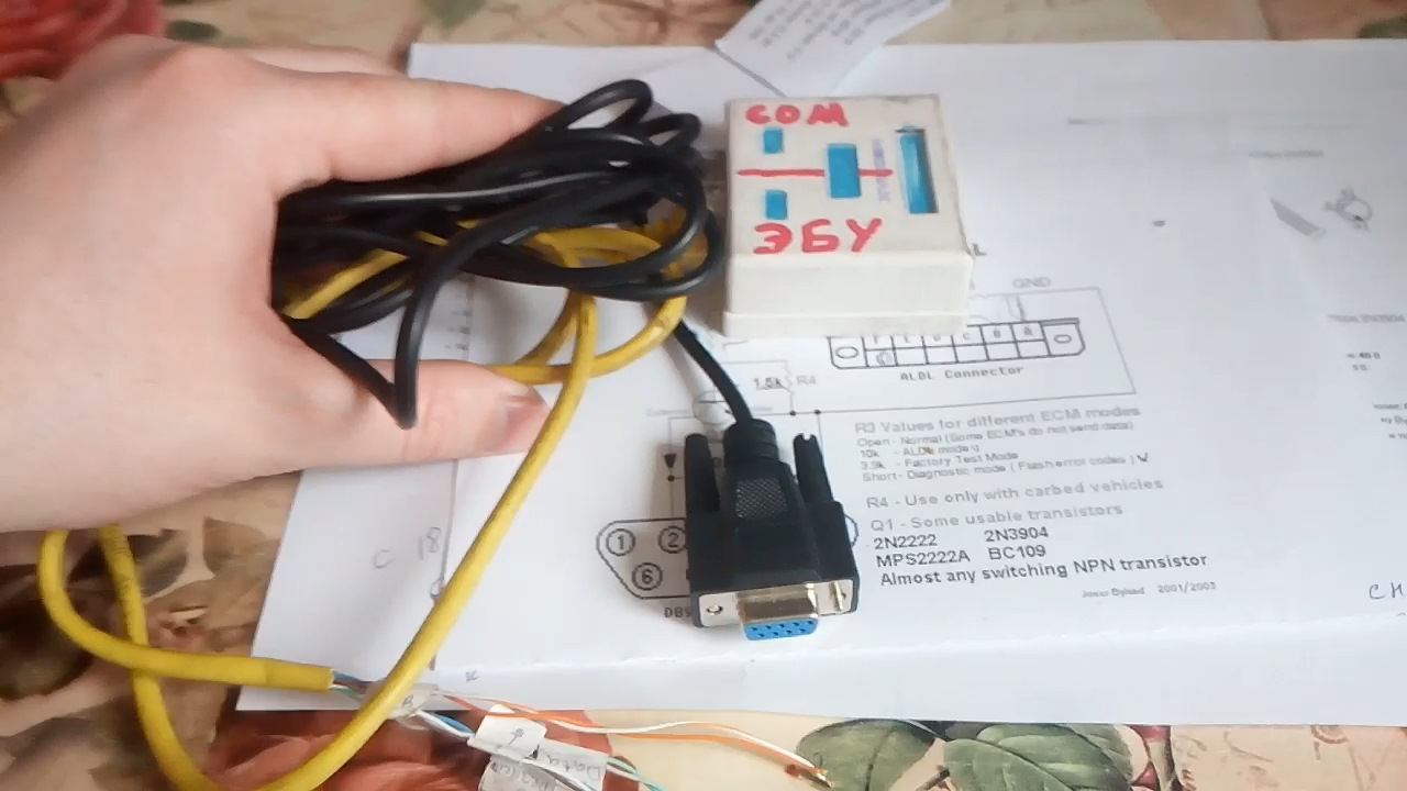

Покопавшись дома, т.к. иногда занимаюсь монтажом СКС, нашел удобные компоненты (Кабель от UPS, Кабель витой пары) и собрал все в коробке с 2 сетевыми адаптерами RJ-45, и переместил схему в него.
Получилось все удобно и компактно! Даже не нужно было каждый раз вытаскивать кабель с разъема, достаточно было отключить его с порта RJ-45. Кому интересно как все разместилось внутри, напишите. Выложу видео с содержимым и расскажу.
Буквально месяца 2 назад, в мою сторону посыпались просьбы более подробно рассказать об адаптере, прислать адаптер, даже денег предлагали. В общем пообещал я сделать видео в котором покажу процесс сборки, в какие пины подключать, как настроить ПК и программу WinALDL.

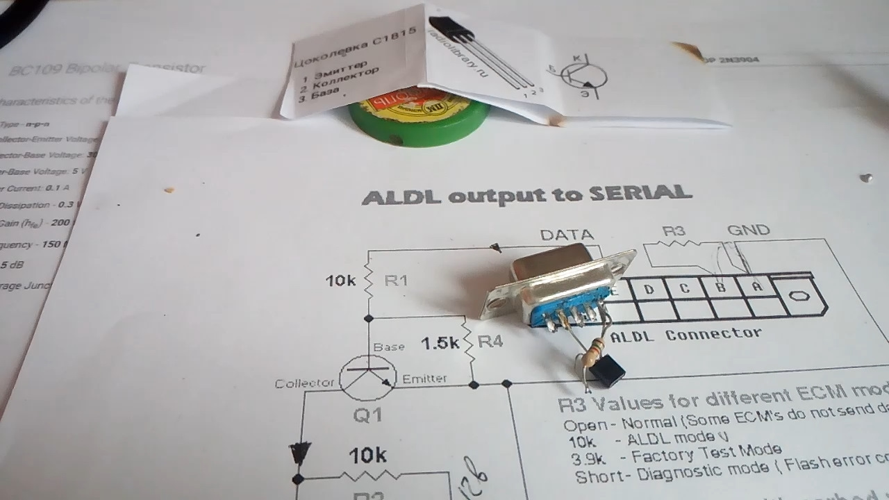

Первое, что нам нужно, это схема адаптера. Взята была с сайта WinALDL. Ее я еще публиковал в блоге там можно посмотреть как страшно выглядел адаптер.
Далее я снова нашел все нужные элементы для схемы. Адаптер в коробочке я не разбирал. Собрал снова.
Детали выпаял из старой платы. Резисторы у меня были, но можно было поискать на плате. Только отснял видео и в воскресенье принесли транзисторы заказанные на Али.
Кабель на 3 жилы. Но если у вас ПК, и между 4 и 5 выводом присутствует напряжение 12 Вольт, то хватит и 2 жильного кабеля.

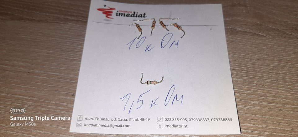

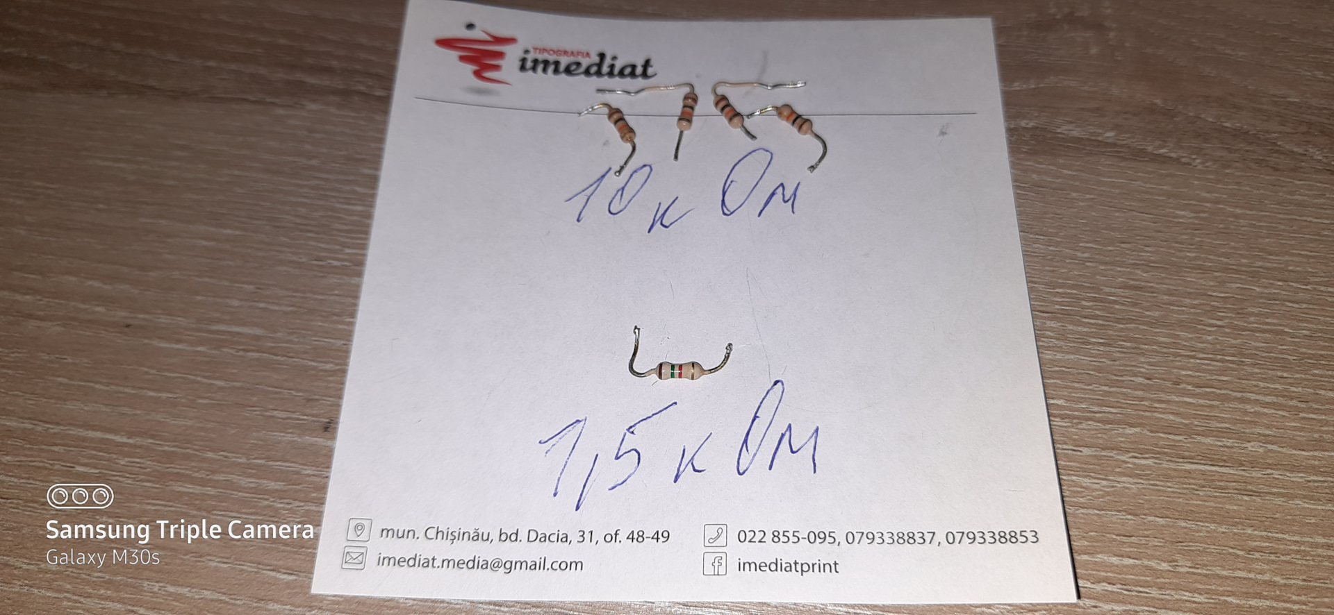

Приготовил резисторы номиналом 10кОм — 3 шт, и 1 шт номиналом 1,5 кОм.
Припаял резистор на 1,5 кОм в цепь Эмиттер (на 5 вывод com порта) — База (отогнул для удобства).
Mad-Max174 При установленном резисторе R4 (который на 1,5кОм) интерфейс НЕ будет работать с автомобилями с впрыском топлива. Это сопротивление следует использовать ТОЛЬКО с некоторыми автомобилями с карбюратором, которые не работают со стандартным интерфейсом. Если вам нужен этот резистор, вам, вероятно, также придется использовать настройку 4800 бод в конфигурации
Хотя у меня без него передает 4-8 параметров (моргает красным).
Затем к базе припаял еще резистор на 10 кОм.
Далее был припаян еще один резистор на 10 кОм, между 2 и 4 выводом COM-порта.

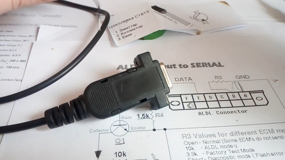

Далее припаял кабель, мне удобно было распаять по цветам.
Черный провод я пустил на массу.
Красный для питания.
Белый для данных.
Далее поместил разъем com-порта в корпус.
С другой стороны кабеля допаял резистор номиналом 10 кОм (для режима ALDL) на черный провод одним выводом, а второй подогнул для удобства.

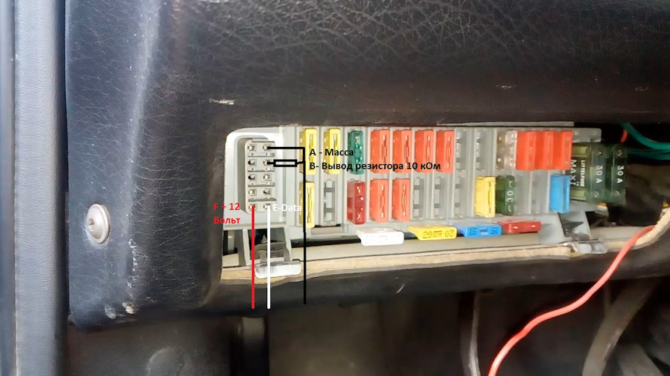

Подключил адаптер к диагностическому разъему
A — Масса
B — Через резистор на массу
E — Дата (данные)
F — Питание +12Вольт

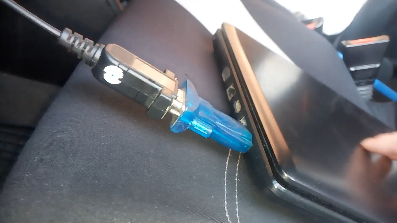

Т.к. у меня нет COM-порта в ноутбуке, пришлось использовать адаптер USB A -> COM
Установил драйвера, сразу посмотрел на каком порту он повис, в моем случае это был COM5.

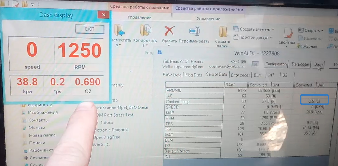

Настроил программу: выбрал ECM Type: 1227808, COM-порт: COM5, ответ "Ok". Скорость порта 4800.
Вывел панельку Dash.
С первого раза с сигнашки у меня авто не заводится и мы получили данные как при включении зажигания.
Со второго раза машина завелась, обороты установились прогревочные, т.к. на улице было -2 градуса.

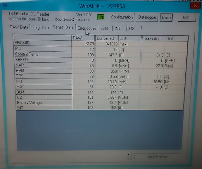

Сразу увидел работу MAP-сенсора, датчик температуры (тот, что с 2 контактами), угол открытия заслонки, напряжение на АКБ, чуть позже активно начал передавать свои данные Лямбда-зонд.
По вкладкам посмотрел наличие ошибок (ошибок небыло), состояние флагов.

Здраствуйте. Я собрал такой кабель подключился к машине завожу и он через время плохо передает дание там где моргает 20 начинает моргать красним 12. 2. 5. 8. А потом 20 после чего обновляются дание. Почему так?
Он передает не все 20 параметров. Нужно проверить на ошибки в монтаже. Какой транзистор был использован?
2n2222. А сам порт нужно настраивать в устройствах?
Да Настроил программу: выбрал ECM Type: 1227808, COM-порт: COM5, ответ "Ok". Скорость порта 4800.
В настройках порта тоже скорость 4800.
А понял. А у меня в настройках било за 900. Спасибо щас попробую.
сканер уверенно работает на 4800 и 2400… на других даже не проверял.
Все нашел причину тепер все работает. Подскажите пожалуйста какие показание должни бить в норме? Никак не найду.
Заслонку в 0% закрытая, или по тестеру 0.48-0.52 Вольта. Мар сенсор (дад) на заглушеной 100 на заведенной примерно 35. Датчик температуры должен передавать реальные значения температуры. Лямда 0.57-0.63
Это все показания в Вольтах?(Лямбда и дад)
У ДАД (MAP) и Лямды (Средний столбец в вольтах) есть преобразование в kPa для ДАД (правый столбец)

Привет! В описании к устройству на буржуйском сайте (да и на самой схеме) написано: "При установленном резисторе R4 (который на 1,5кОм) интерфейс НЕ будет работать с автомобилями с впрыском топлива. Это сопротивление следует использовать ТОЛЬКО с некоторыми автомобилями с карбюратором, которые не работают со стандартным интерфейсом. Если вам нужен этот резистор, вам, вероятно, также придется использовать настройку 4800 бод в конфигурации".
Так, может, резистор R4 то лишний?
Хорошее замечание! я даже внимание на это не обратил, потеплеет я проверю без резистора R4 и на скорости выше 4800.
Mad-Max174
Попробовал без резистора. Передаёт 4-7 параметров, вместо 20. Может от транзистора зависит, но неустойчиво передаёт.
Ясно. Спасибо за инфориацию!
